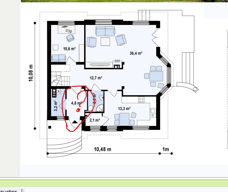

Добрый день! Выбираю проект для будущего дома. Приглянулся этот, понравилась планировка, но может быть, кто-то увидит недостатки, которые я не увидел. Хотелось бы услышать чужое мнение.

Опять "адаптированный":
1. нет тамбура на входе
2. неудобная и достаточно крутая лестница (примерно высота ступени 180 мм)
3. Где каналы вентиляционные в кухне?
4. Узкая кухня.
Спасибо за комментарий!
1) Прихожая 4,8м- так она, мне кажется, и есть как тамбур. Или к тамбуру какие-то особенные требования?
2)По лестнице- да, надо что-то подумать
3)А вентканалы должны показываться на плане? Наверное, в инженерном расчете должны быть. Или Вы какие-то трудности тут видите?
4)кухня- узковата немного, но мне кажется, смириться можно, тем более, после квартиры.
Тамбур в жилом доме в наших климатических условиях очень необходим. Тамбур это первое помещение, в которое входит человек с улицы в дом, затем идет прихожая.
Да показывают. Дымоходы же здесь показали
Да проблема, нет вентиляции из кухни.
Не стройте то, что неудобно. Смысла в этом нет. Это как мечтать о новой машине, а купить за приличные деньги машину чуть лучшую старой.
Имхо Неудобная гостиная. Мысленно разложите стол и отметьте семейную дату (в коридоре или на проходе).
Балкон не нужен. Тем более в детской.

Продолжу тему: лестница практически не освещена (только маленькая дырочка в кровле на 2-м этаже для мансардного окна); а в гостиной, наоборот, с переизбытком поставлены светопрозрачные ограждения (окна, дверь на террасу).

Доброго дня шановний Camarade. Радо допоможу із здоровою критикою по вибраному Вами проекту.
1. Даний проект в цьому варіанті передбачений під несучі стіни з газоблоку, так як всі канали розташовані окремо від стін. Наприклад для цегли або керамічного каменю всі вентканали ховалися б в стіну. Варто уточнити для себе цей нюанс. У ванній кімнаті особливо...це помітно
2. Так! З кухні не виведено жодного вентканалу, але це скоріш за все графічна помилка, яку в подальшому виправлять.
3. Питання котельні, чи паливної. Було б непогано мати окермий вхід ззовні в подібні приміщення, але все залежить від потужності котла і т.д.
4. Погоджуюся із Andrei constructor. Варто було б передбачити вікно на сходовій, хоча б на 2-ому поверсі.
5. Розміщення мокрих приміщень не одне під одним - не дуже раціональне рішення. Ванна кімната не під санвузлом на 1-ому поверсі. Як результат або два стояки, або якимось дивним способом перетягнути труби)
6. Перегородки в будинку "плавають" як їм заманеться ) Ну це вже на Ваш смак.
7. Мансардне вікно на даху. Прямо під єндовою. Зимою при сильних снігах скоріш за все воно буде у вас засипане снігом. Було б добре, пересунути його вліво.
8. В цілому ... проект, як проект...який розробляють нашвидкоруч. Хороша картинка, але не все відточено з плануванням.

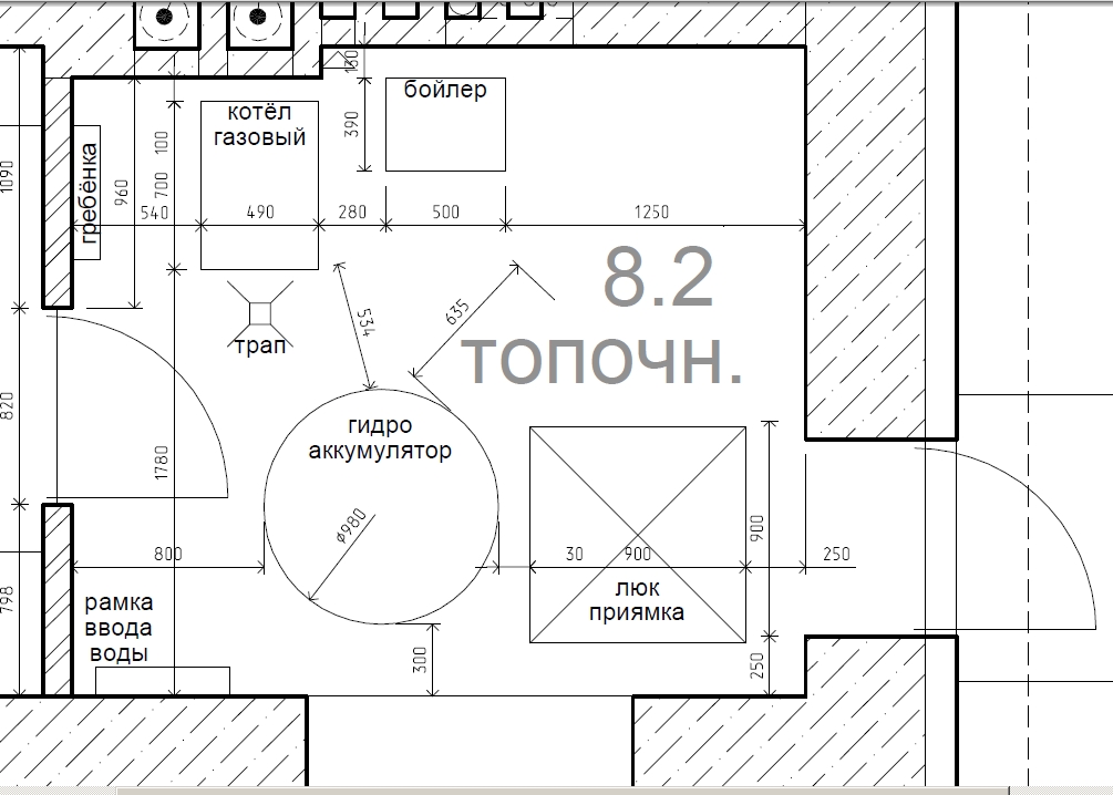

Размеры топочной. Очень советую предварительно проконсультироваться в фирме, устанавливающей отопительное оборудование. В помещении размером 1,2 х 3 метра уже занята площадь дымо- вентиляционным сборником, а также имеется проход от двери к окну (где оборудование не поставишь). Надо будет разместить сам котёл (и не всегда желателен малогабаритный турбированный), бойлер, бак - гидроаккумулятор, и где-то на стене - рамку ввода воды. В идеале ещё в топочной желательно размещать и люк 1 х 1 м над приямком вывода канализации из дома (поскольку в других помещениях данный элемент не столь органичен), на который ставить оборудование тоже не с руки. В данном же случаю предвижу затруднения. Или же некие вынужденные решения. Пример топочной с размерами - в приложении.

И насчёт отсутствующего тамбура (это температурный буфер, который прихожая не заменит),
мне крайне интересно, поЧему эту функцию не может выполнить помещение на входе???? чем отличается прихожая от тамбура???
и насчёт отсутствия вентиляции кухни (и эту "графическую" ошибку можно исправить только проведя эти каналы или через вышележащую спальню, или длинным транзитом на сборный вентканал возле камина, с соотв. потерями по тяге) - всё верно.
Если при входе помещение рассматривать как тамбур, то коридор, который следует за ним, вряд ли можно рассматривать в качестве нормальной прихожей (попробуйте там расставить нормально мебель для прихожей).
Вот и получается, что тамбур и прихожая здесь это одно и то же помещение.
Ну, что ж - посмотрите СНиПы ("Жилые здания" - украинский, российский), посмотрите практику использования домов. В тех домах, где внутренние двери тамбура не закрываются или закрываются неплотно, наружные намерзают. Потому что наружная дверь тамбура стоит на границе двух сред, с различными температурно - влажностными режимами. И если прихожую использовать как тамбур, то эта дверь будет работать в условиях сильного перепада температур. Двойная дверь способна его смягчить, но это не отменяет других полезных функций тамбура - места, где можно поставить заснеженные сапоги или мокрые ботинки с зонтом. Может, поэтому он, тамбур, и рекомендуется нормами.
Читайте СНиП, не пожалеете.
Прихожая - помещение отапливаемое, тамбур - нет.
вот не пойму зачем же тогда покупать готовый проект с разработанными смежными разделами, а ну да, что бы бегать по разным фирмам и советоваться
Если в разделах ВК и ОВ этого проекта выполнена расстановка всего оборудования топочной, то честь ему и хвала. Что, однако, не отменяет моего совета свериться с реалиями. Котёл, бойлер, гидроаккумулятор и всё остальное имеет свои размеры, которые могут и не поместиться в помещении такого размера. Лучше не ждать, пока построят дом, а заранее исправить проектные решения. Ну, как на меня. У кого-то может быть и иное мнение.

-полноценных два этажа
-гараж с севера или с северо-востока, там же и вход в дом
Если Вам попадался похожий, то буду благодарен за ссылку:)
Потеря будет просто по причине трения. Читайте СНиП на газоснабжение, там говорится о размере предельного трения для дымовых каналов. Думаю, это справедливо и для воздухоотводящих. И когда Вы добавляете горизонтальную ветку к вертикальной, это снижа ет скорость движения воздуха в канале, и, следовательно, его производительность
Ну и спор вы затеяли! Какое трение! Там плита и над ней вытяжка! Вы думаете, что длина в 3 метра очень сильно повлияет на результат? Глубоко ошибаетесь! Не забывайте о том, что все вытяжки - принудительные. У меня в кухъне приложи платочек- вылетит в трубу. Такая тяга на 1 скорости вытяжки. Длина короба горизонтального 2,7 м!
А насчет тамбуров - вообще абсурд! По вашим суждениям получается, что для того чтобы попасть собственно в дом нужно пройти входную дверь, тамбур, опять дверь, прихожая и опять 3 дверь? Не слишком ли? Тамбур есть! А хол открыт! что тут не так? Шкаф в тамбуре есть - шубы любят холод. А снег с обуви нормальный человек на улице сметает. А вот посушить обувь можно и в котельной - на теплом полу - чудесно!
Я пол-жизни прожила в Хабаровске. И помню ночевали в тайге в охотничей сторожке-срубе. Есть там такие в глубине тайги с запасом сухарей, спичек и соли. Никто там не живет. Но если есть нужда - там можно переждать непогоду или просто заночевать. Так там нет никаких тамбуров и прихожих! И не холодно! Просто сруб постройки ну не знаю какого древнего года. Печь затопил и красота - через почаса крым! А по местным погодным условиям - как говорится мне бы ваши проблемы!
Так что спор ни о чем. Проект как проект. Со своими плюсами и минусами.
