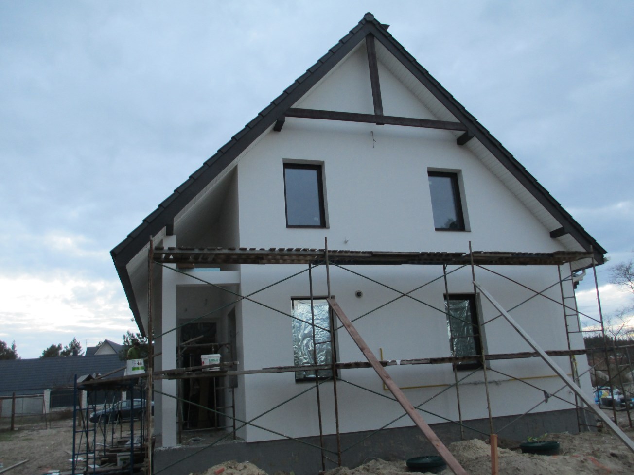

Покажи весь фронтон целиком :)
Там еще леса, но где-то так.

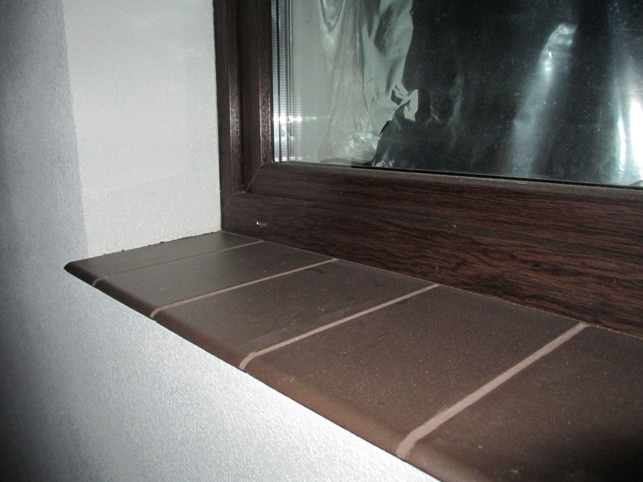

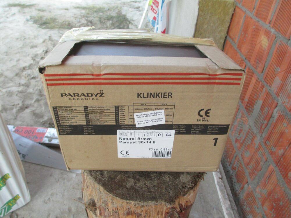

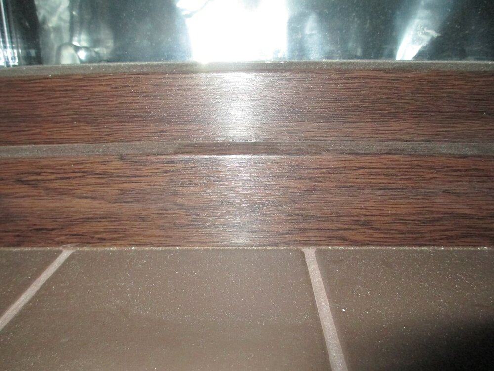

Шел 3 год 3 неделя поиска наружных отливов. Маркетинговые исследования рынка показали, то отливы, в основной своей массе, к нам привозят в 3 ипостасях:
1) Польская Пшесуха, она же King Klinker.
2) Польская Ceramica Paradyz.
3) И, снова польский, Cerrad.
Итак, в этом многообразии выбора победила позиция намбер ту.
IMG_7004.thumb.jpg.684d577de309d012997a619c1139b551.jpgIMG_8596.thumb.jpg.bcf288135e6c23b6537c825aeac00d78.jpgIMG_8595.thumb.jpg.a4aa6597395e41bc6a19a01316019969.jpg

Супер! У нас точно такие же, даже цвет:) А чем затирали швы?

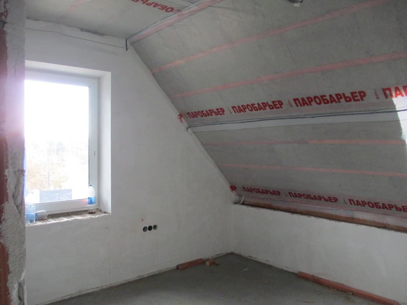

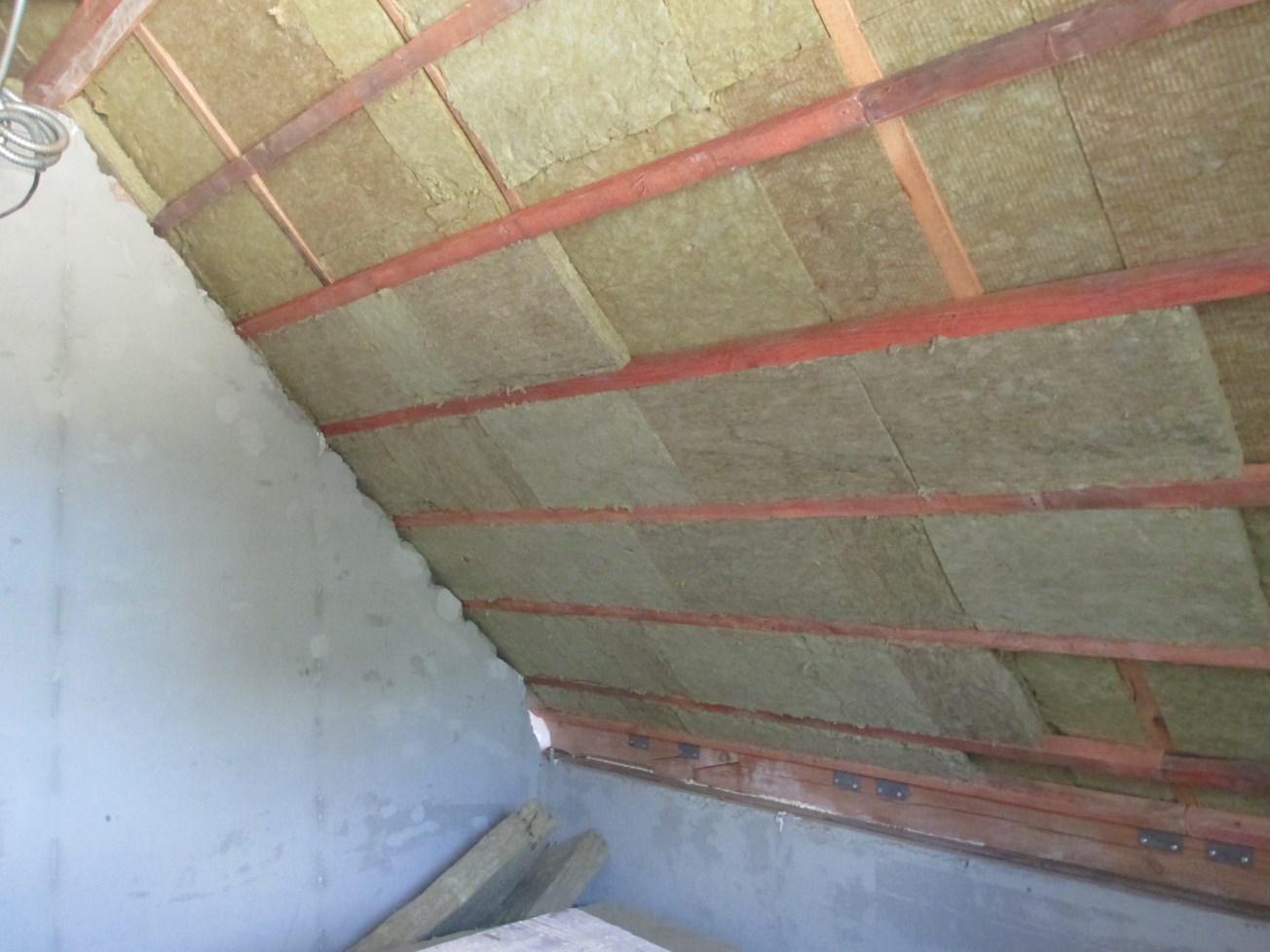

Осень.
Время утеплять крышу. Вата Белтеп, 2 по 100 и 50.
IMG_7661.thumb.jpg.530f57d9ae16480d43fc8396435a6c08.jpgIMG_7665.thumb.jpg.39a01d3751c9e9ff3ba7c4b778624b24.jpg

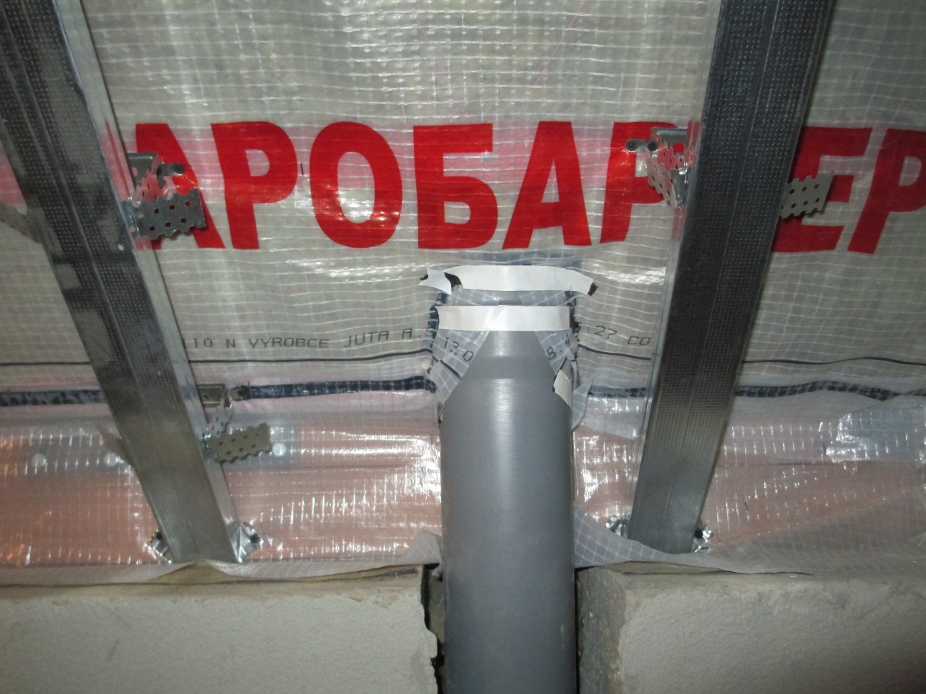

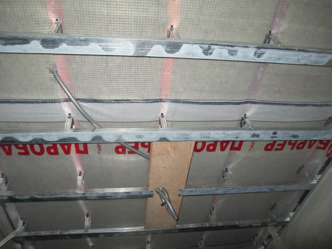

Закрываем паробарьером.
IMG_7702.thumb.jpg.e652d777f29dfe48f1aa2f0787c13f9d.jpgIMG_8554.thumb.jpg.e768c9d1aad448e7bbff2382317d87af.jpg
Направляющие для гипсокартона.
Место для люстры.

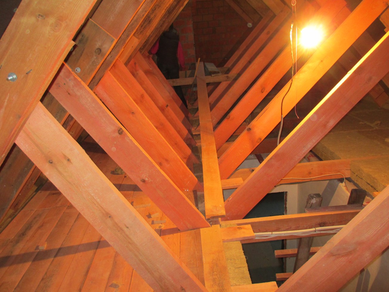

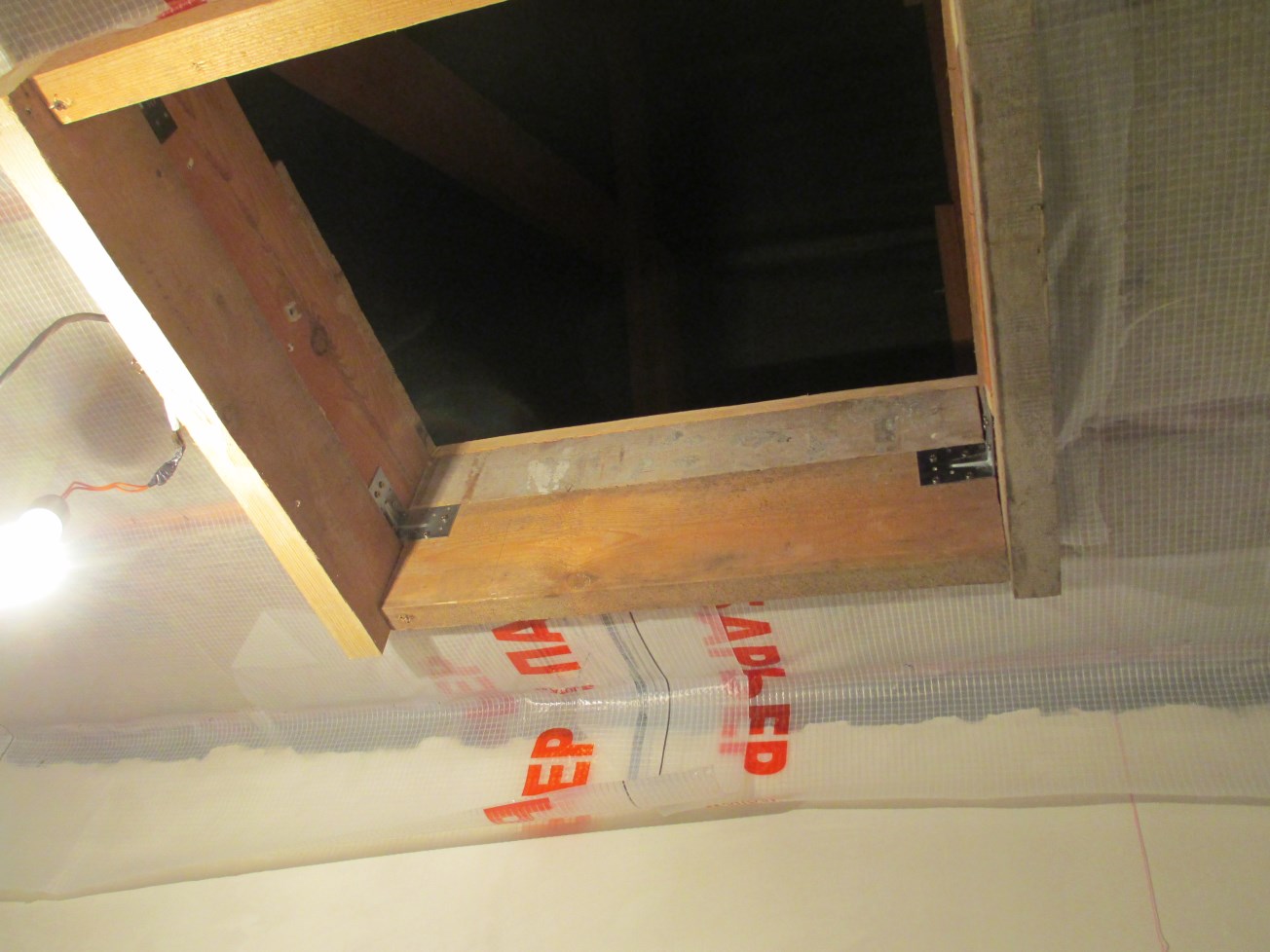

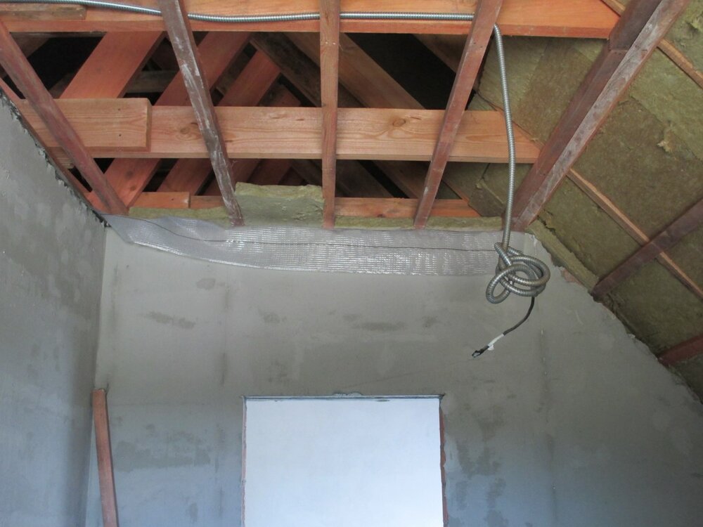

Чердак. Предчувствую, что тут будет место для хранения всяческого хлама очень необходимых вещей.
IMG_7923.thumb.jpg.b583efd802b8704473e0bc3407adfe6b.jpgIMG_8584.thumb.jpg.dbb89b0fd8a15a786aaf25f9e66fec20.jpg

Между плитками - затиркой для плитки, между окном и плиткой - герметиком. А вот какими именно - даже не знаю :) Если нужно, уточню.
Я вот еще думаю, покрыть ли отливы слоем гидрофорбизатора какого-нибудь, чтобы цвет стал темнее (ну и небольшая доп. защита от пыли и воды), или оставить, как есть.
Я к чему спрашивала - мы часть затирали затиркой Церезитовской - фигня полная. После зимы много трещинок появилось. Сейчас купили Баугут, может получше будет, посмотрим...
Насчет вскрыть отливы чем-то - мне кажется это лишним, имхо. Они и так классно смотрятся, воду отталкивают. А пыль...так она и на глянце будет видна! Причем, чем темнее цвет (а он у Вас потемнеет еще больше), тем больше видна будет.

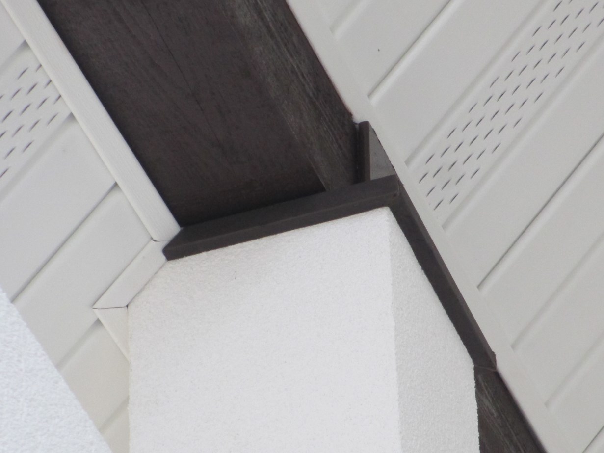

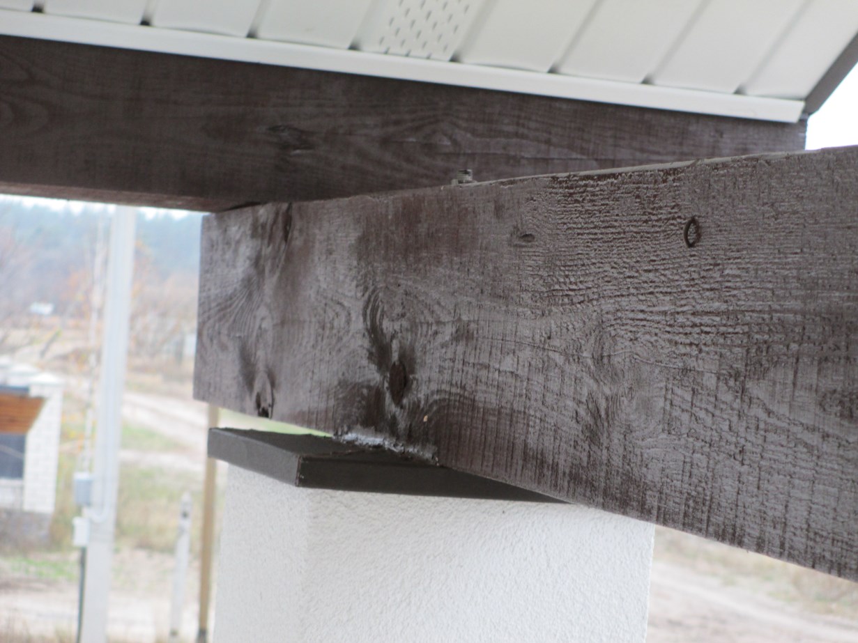

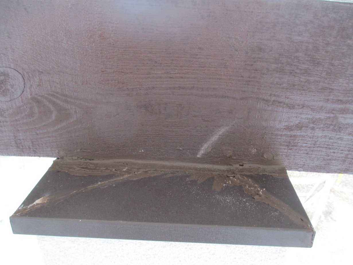

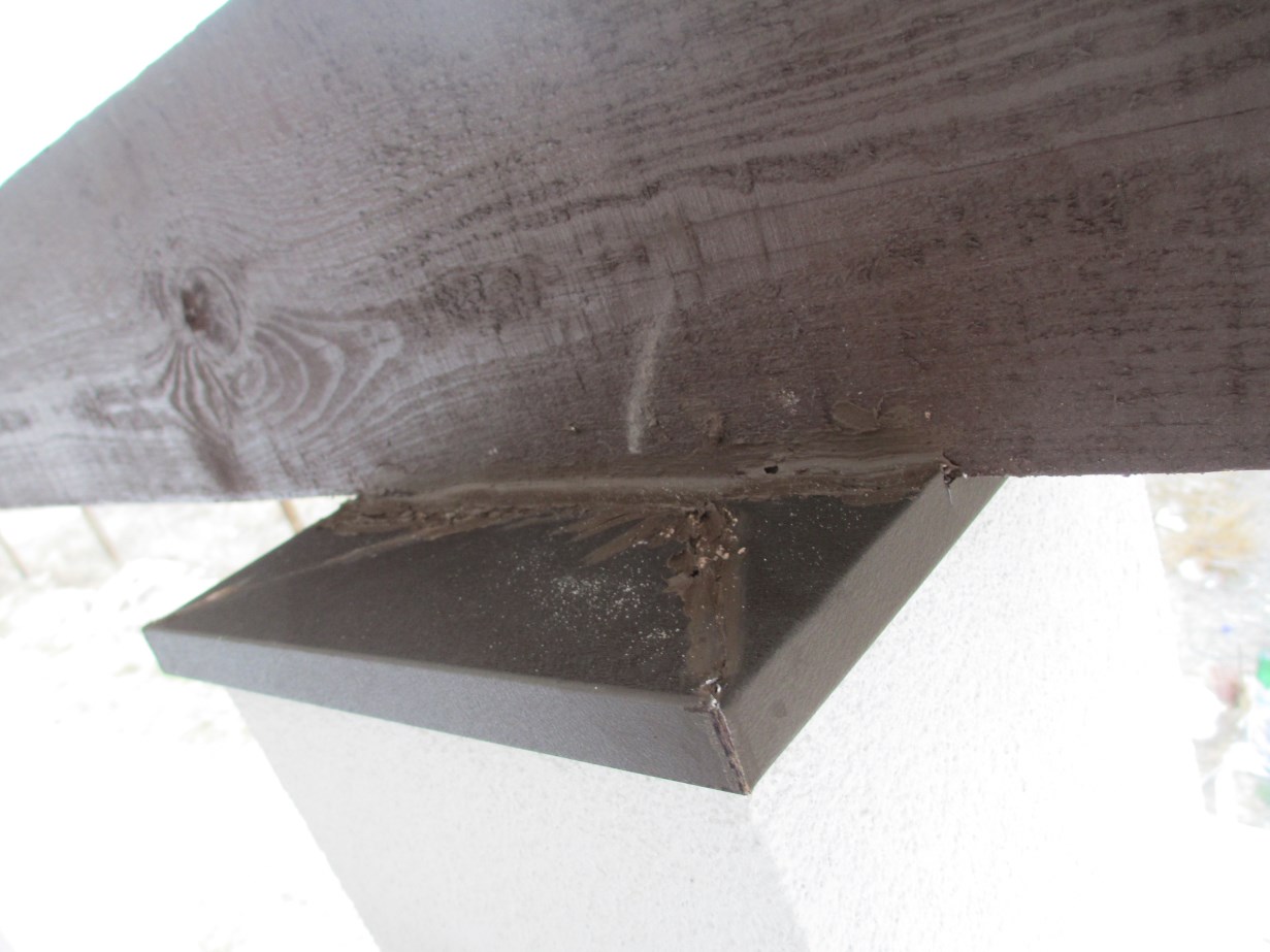

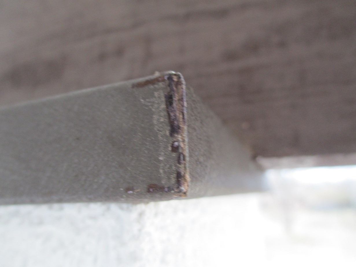

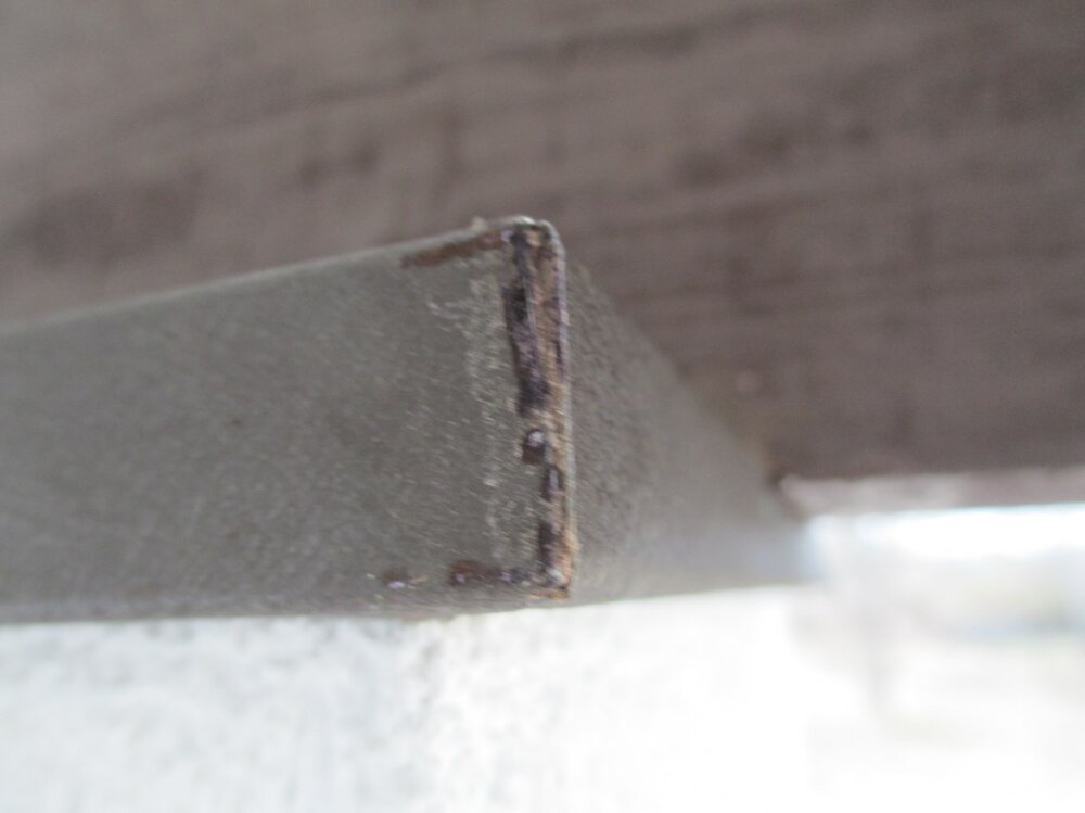

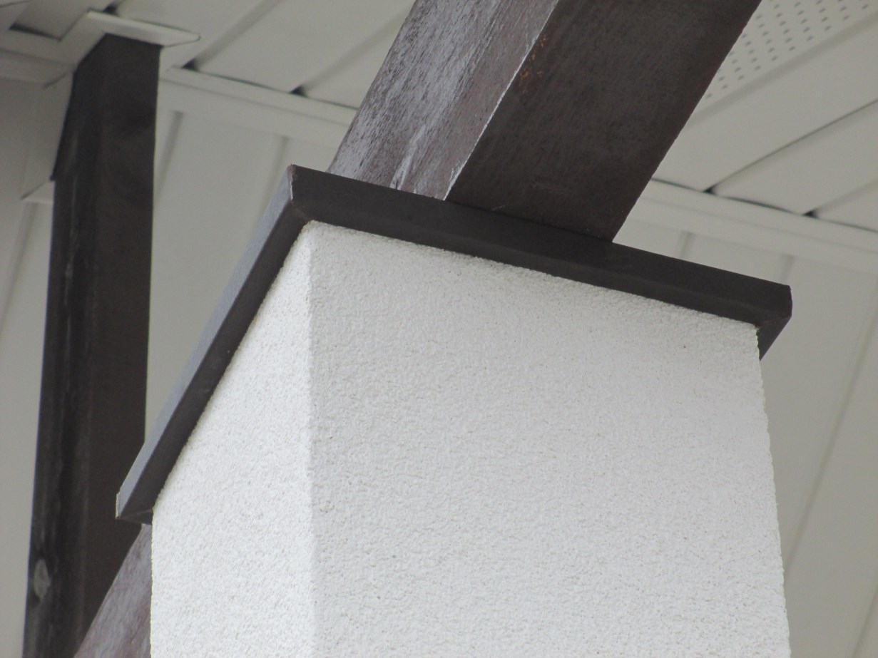

Ну, а пока, шляпки для колонн.
  • Лайк 17
Из чего шляпки? Наверное псевдошляпки?
Да, конечно, псевдо. Шляпки из металла.
IMG_8733.thumb.jpg.936a58c954af21abc9e8dd82a4d791a8.jpgIMG_8734.thumb.jpg.43942af510c543f3739fe6d6ba5aca51.jpgIMG_8735.thumb.jpg.31429231e2623925c6e7e4287f24db2e.jpgIMG_8736.thumb.jpg.f9e794f6d5a81765af36b8c6fa8e8eaa.jpg

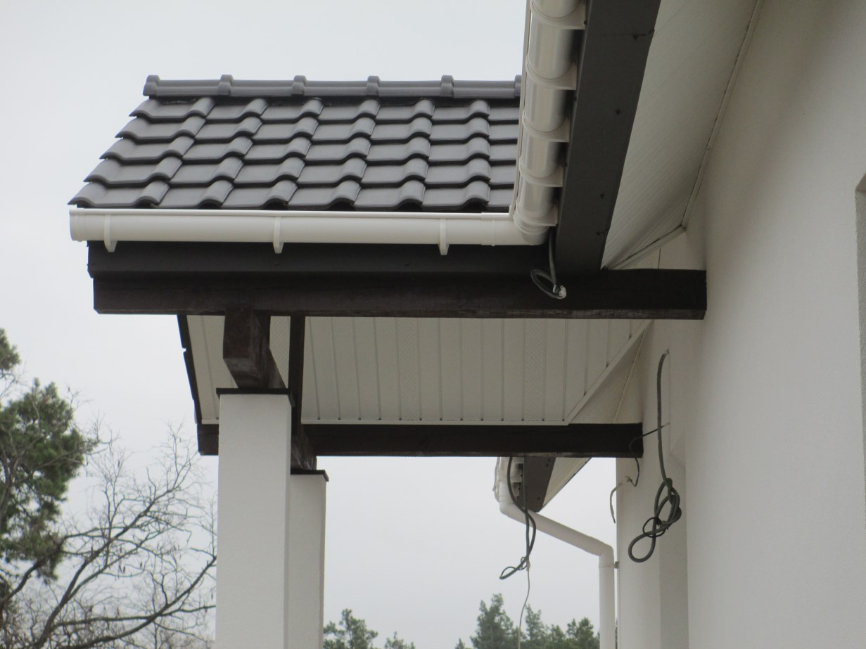

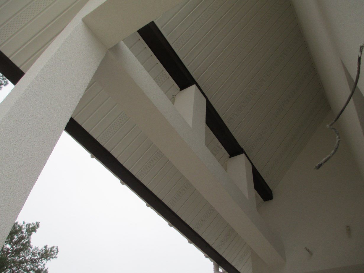

Подшиву смонтировали красиво. :) Старались :good:
Ну так, для иллюстраций выбраны лучшие ракурсы :D

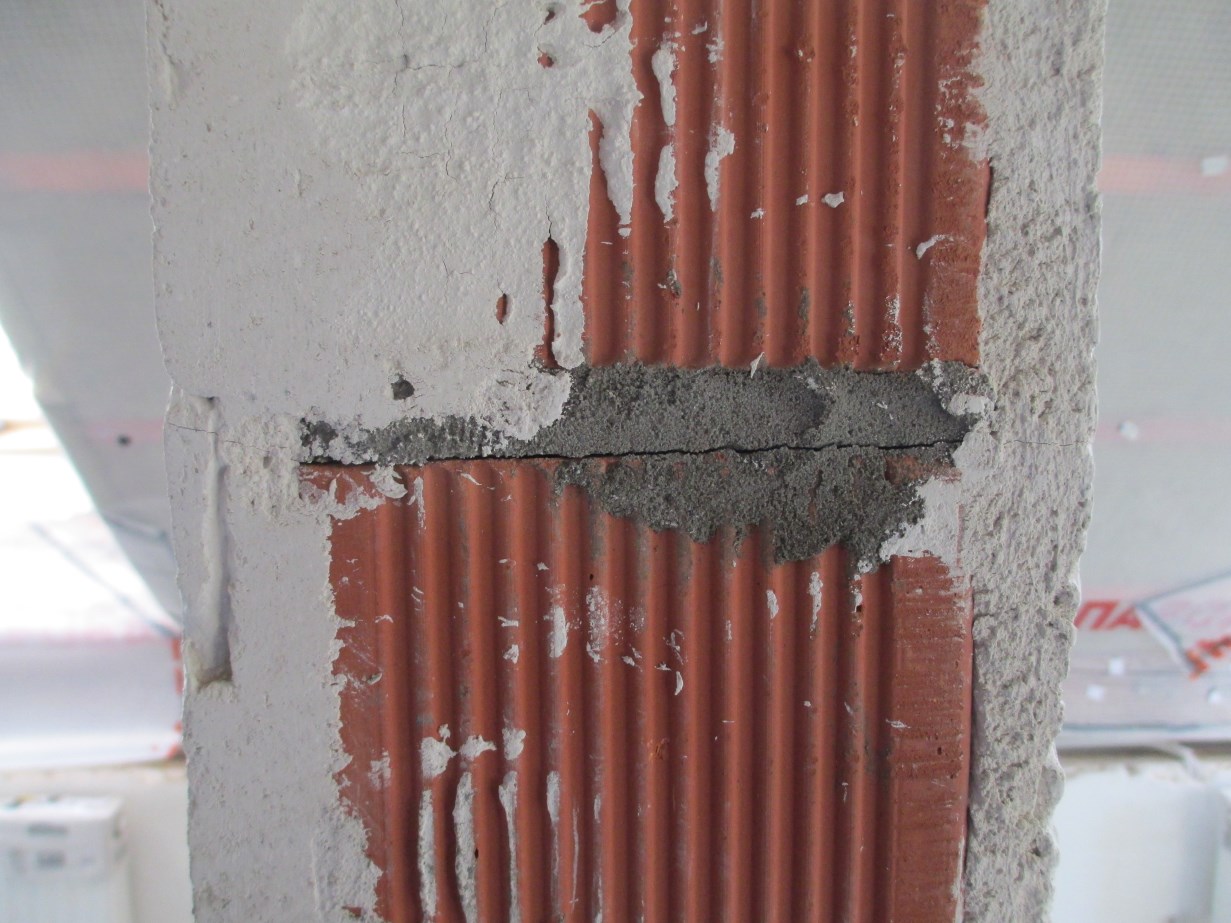

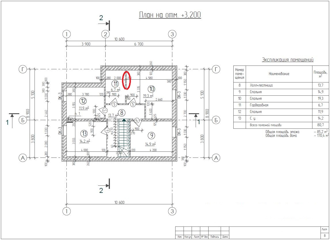

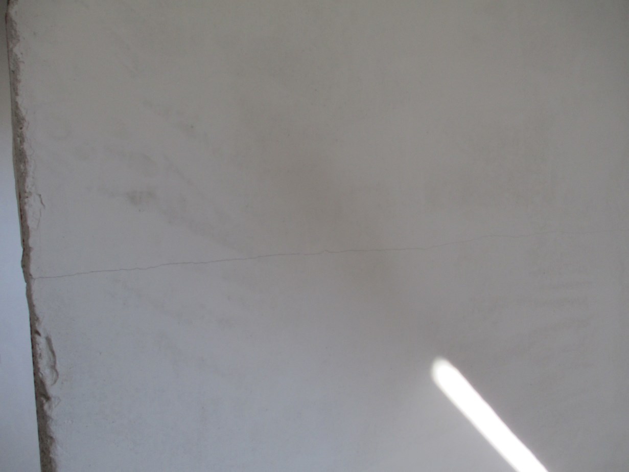

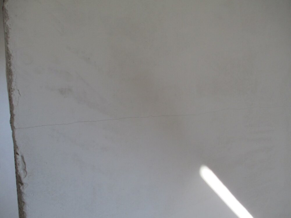

Сегодня нашла непонятное.

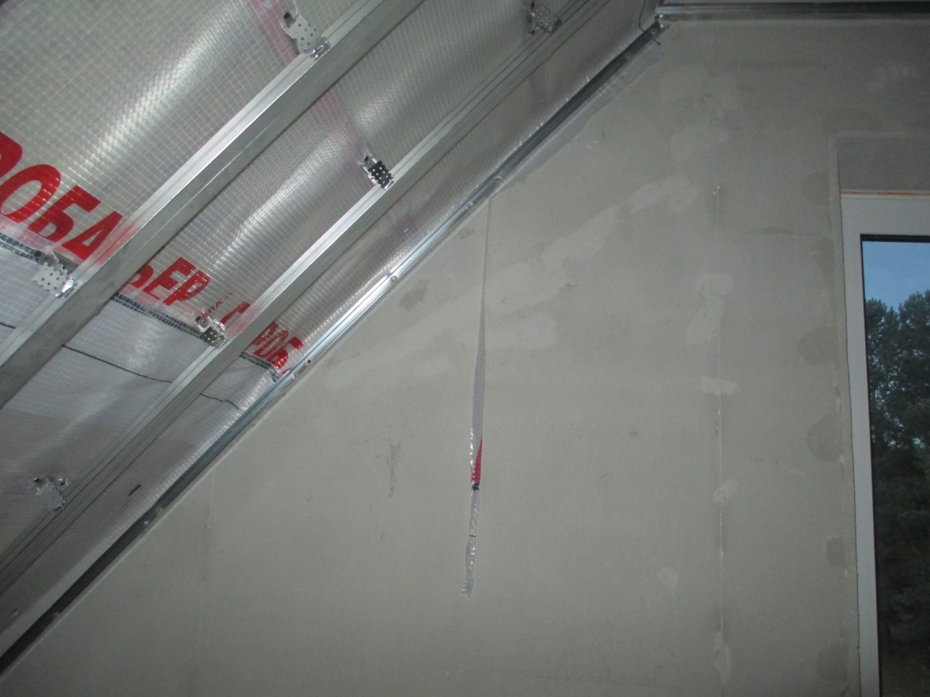

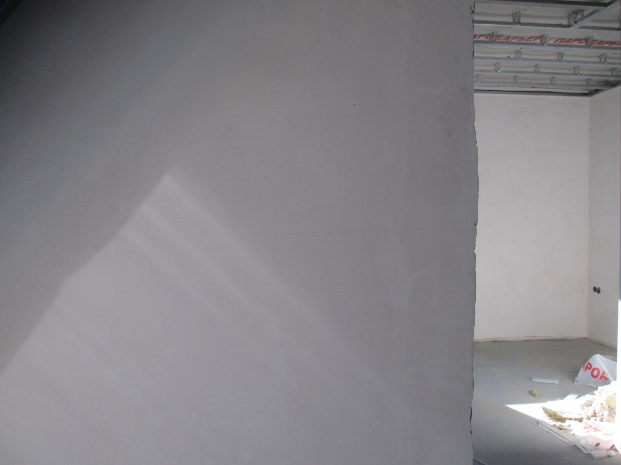

Трещина на стене и на штукатурке с двух сторон стены. Стена - обычная перегородка, в полкирпича. Сверху никуда не упирается. Что это может быть?
IMG_8834.thumb.jpg.09f82d265a37af7f89e02dc526a081f0.jpgIMG_8835.thumb.jpg.70782ae5252cf0c7d6f8426e2192c5f9.jpgIMG_8836.thumb.jpg.65694ed54e5a09361142455eb9fe8ad9.jpg
Читал про термическое расширение, когда стену рвет, из-за того, что клали много цемента "шоб було крепко". Может это об этом случае. Марка кладки должна быть ниже марки кирпича. Больше на эту тему докладывал Александр Терехов (топик о кирпичной кладке).
