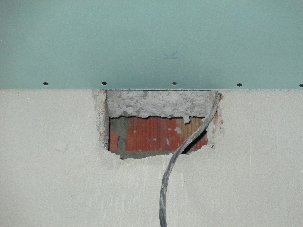

Думаю тут не расширение. Цемент М500 1/4 с песком. Это примерно М75. Нарушили похоже механически.
Честно говоря, даже не представляю, как можно так механически повредить. Это что нужно сделать? В общем, загадка пока не решена. Наблюдаем.

А что с вертикальным примыканием той стены к несущей?
Да визуально ничего вроде.
Это ведь мансарда? Стена под скосом?
Да, она.
Потолочный каркас набран уже?
Прибиты планки для крепления гипсокартона.

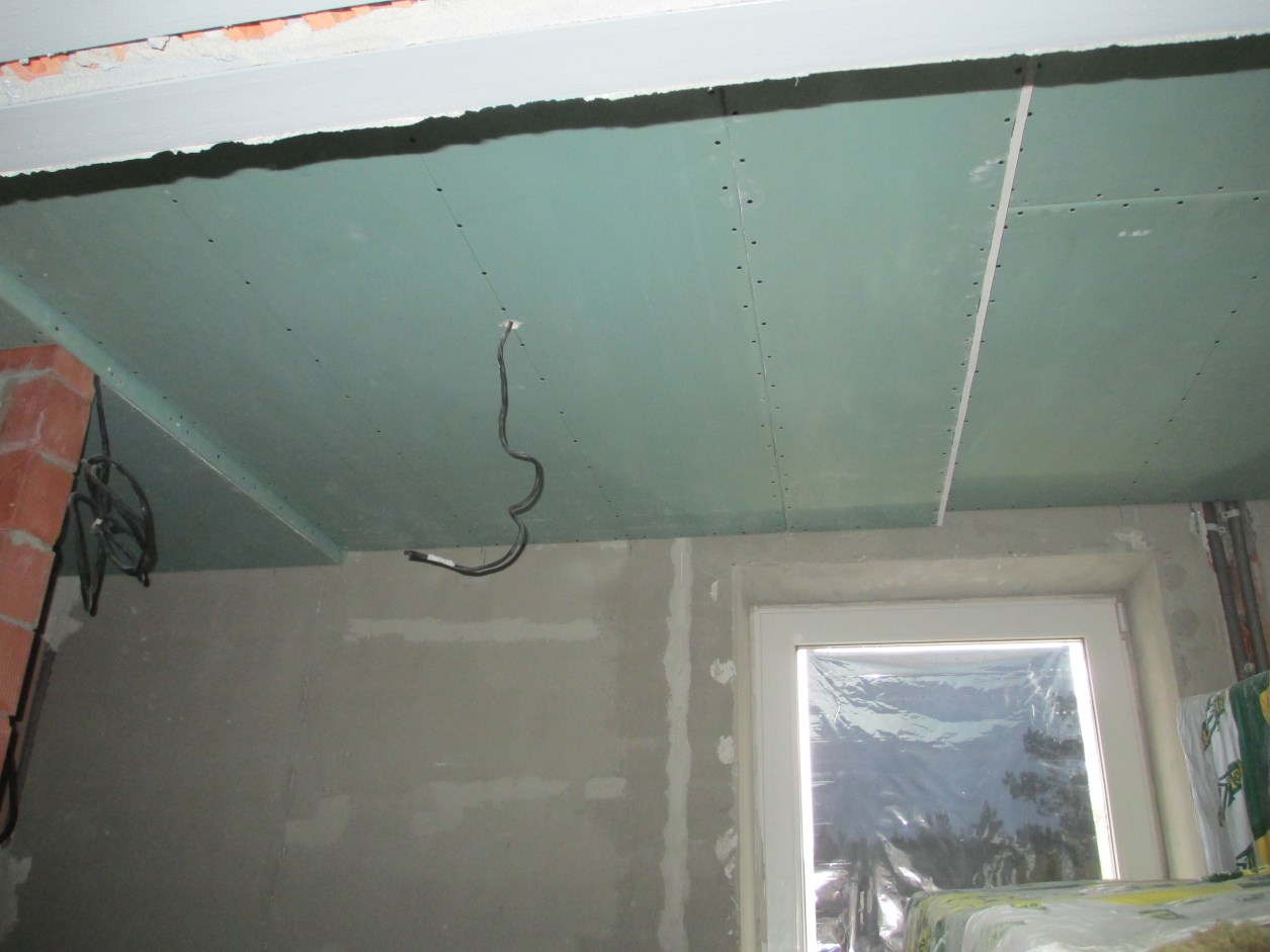

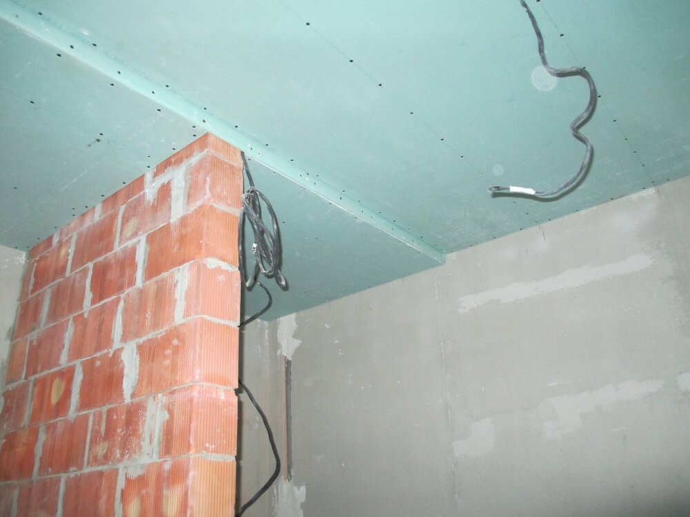

А тем временем, у нас в санузле выросла стена. Она отгородила душевую от импровизированной котельной.
Немного не рассчитали с вентканалом и трубой канализации второго этажа, проложенной под потолком. Пришлось в санузле делать трехуровневый потолок и спасать, по максимуму, вентканал.
IMG_8963.thumb.jpg.99c0afc13d4a17f49e414ff4ac06fecd.jpgIMG_8968.thumb.jpg.7f7a912661f1879d5cef41548221e299.jpg

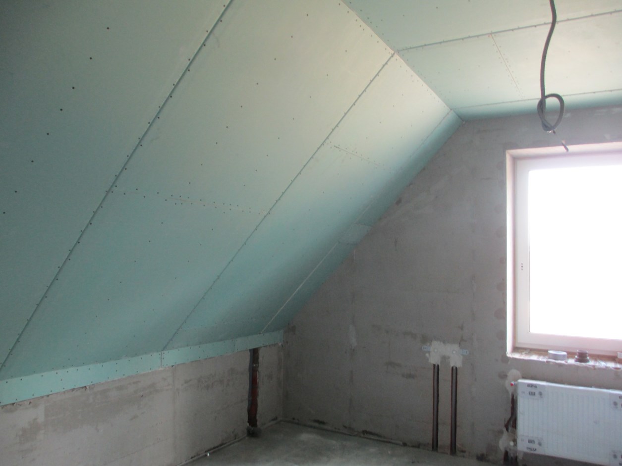

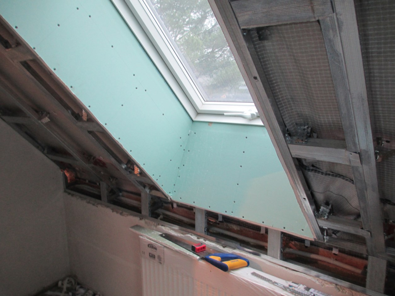

На втором этаже тоже кипит работа.
IMG_9170.thumb.jpg.1b149b44a278bbfc10ea12b061072742.jpgIMG_9114.thumb.jpg.9ccaf7e46bda59caf05c3f150fa980aa.jpg.

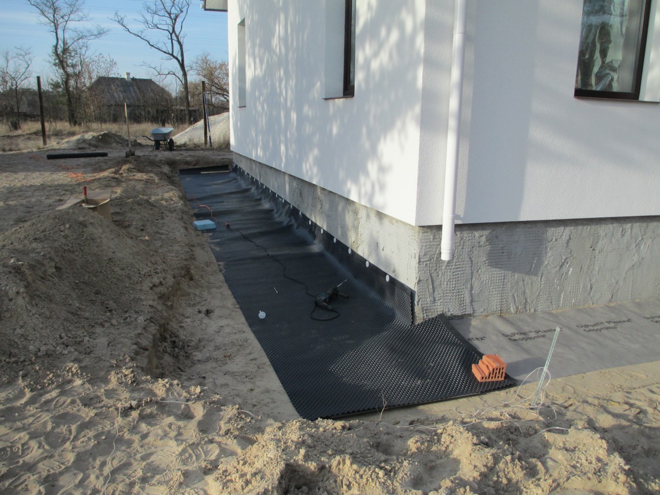

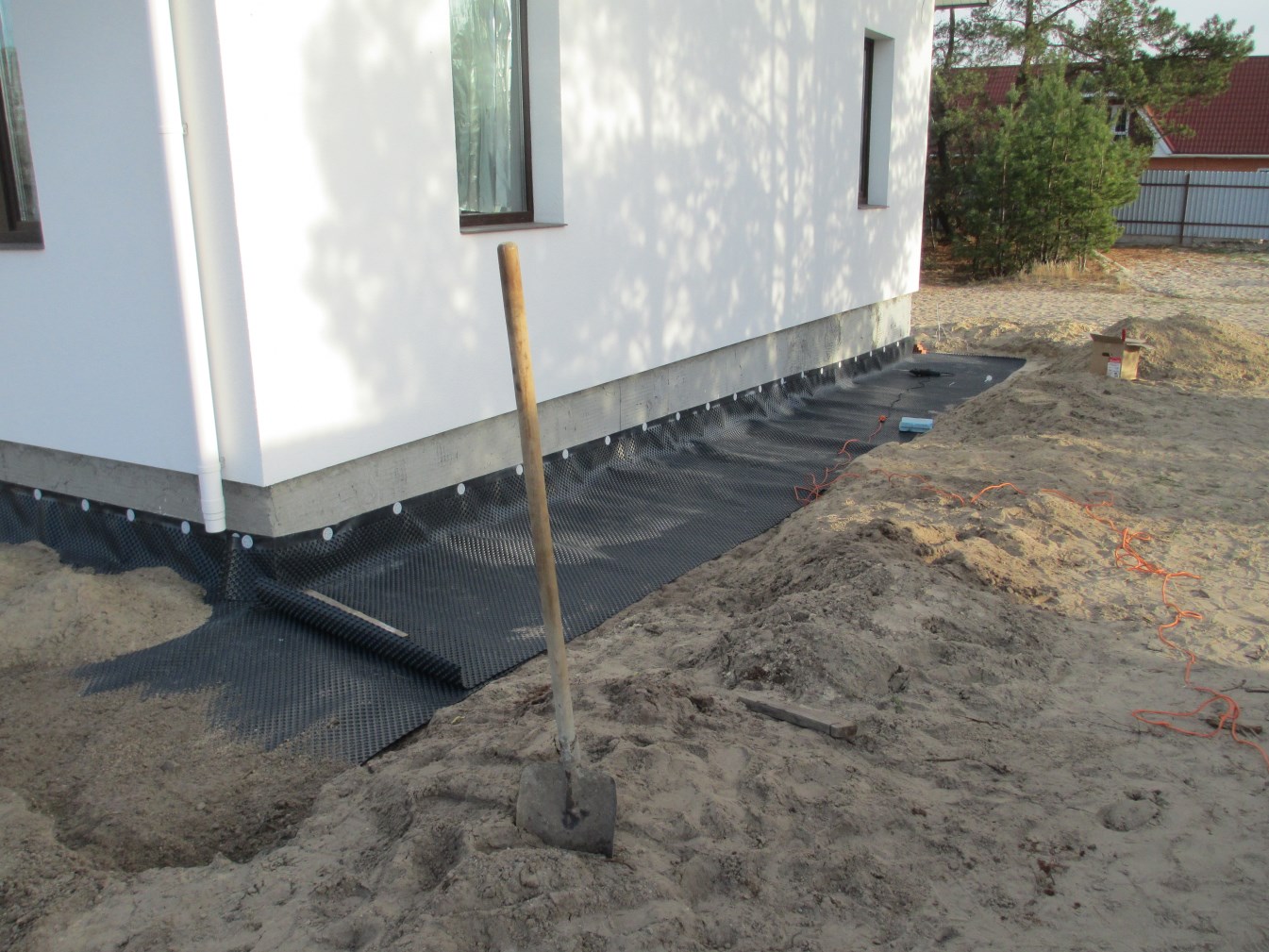

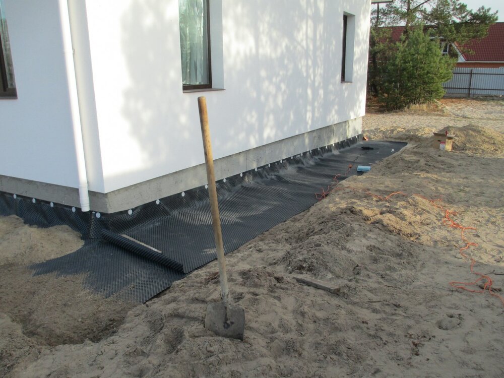

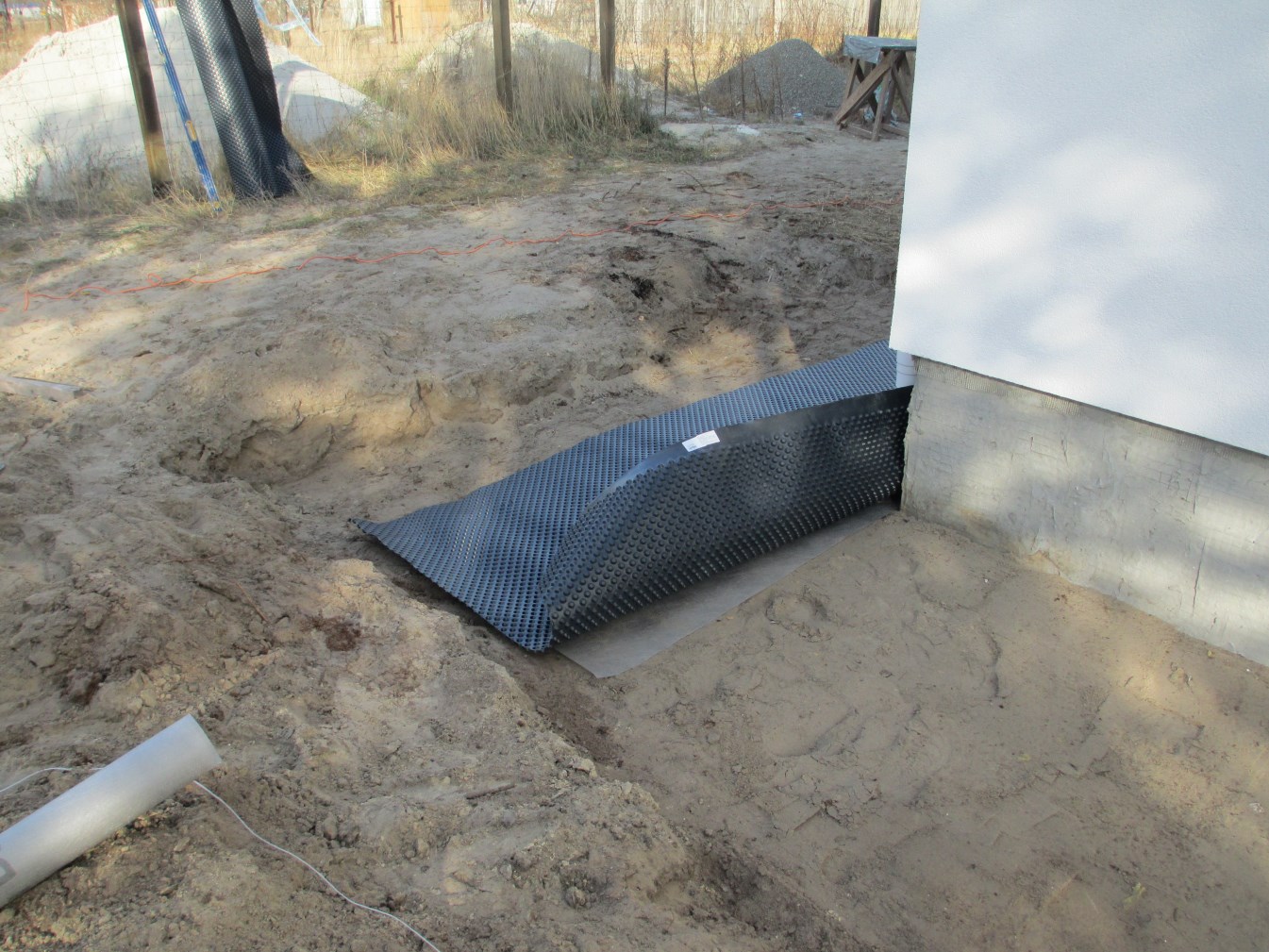

Одна из последних работ, которую я хотела обязательно сделать в этом году – отмостка.
Но, сначала нам мешали леса фасадчиков, потом выборы, потом пришли холода. В общем, никак не складывалось ;)

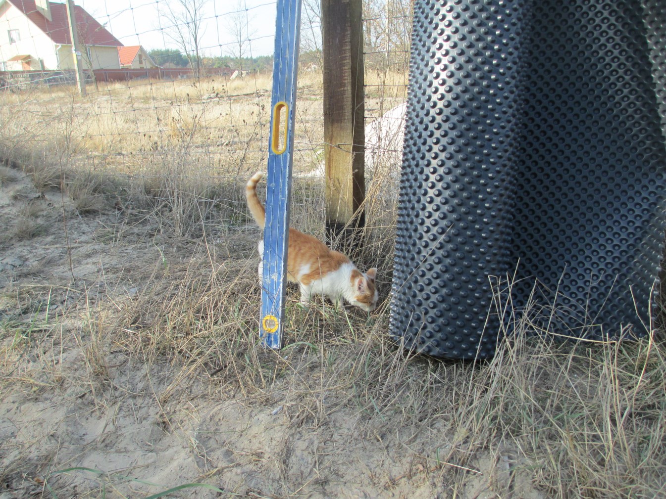

Но вот, наконец-то, на прошлых выходных, сошлись звезды, люди и стройматериалы, и все вместе отправились на участок. Кот было попытался увильнуть от работ, прикинуться ветошью и скрыться в недрах подкроватного пространства. Но был пристыжен и под предлогом: «чтоб в квартире совсем не одичал», упакован и отправлен на участок вместе с нами.
Мембрану купили полутораметровую, так как на метровой не оказалось тонкого края. От прижимной планки решили отказаться, в надежде, что щель скроется под фасадной отделкой.

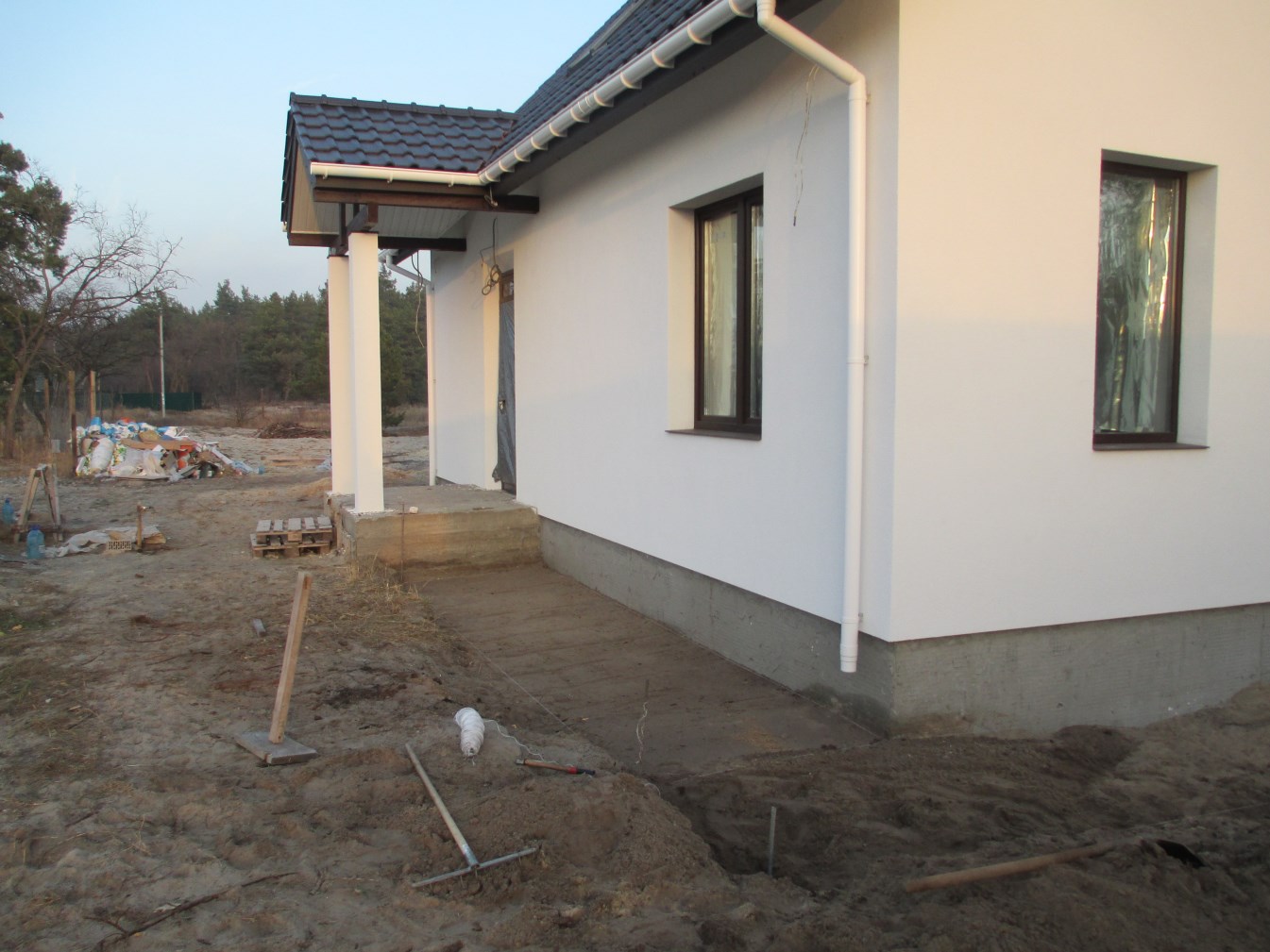

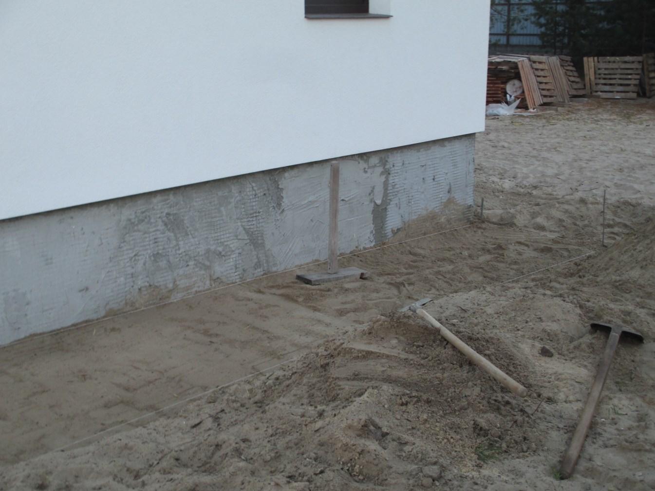

Первым делом выкопали яму, и подровняли грунт с небольшим уклоном в сторону от дома.
IMG_9200.thumb.jpg.b7e5c7af0c827972c9ac5ebd2917c043.jpgIMG_9213.thumb.jpg.f1c30c35c70590e0d4293fae5f24085a.jpg
Сначала хотели пролить грунт, но ввиду того, что кран оказался сломан, шланг закрепить не удалось. Так как ходить с ведрами кот категорически отказался, протрамбовали всухомятку.

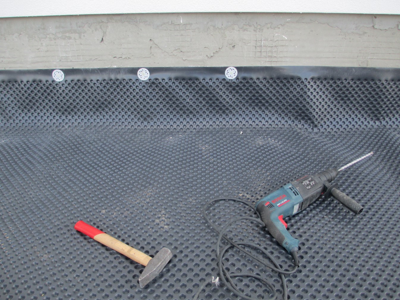

Уложили геотекстиль и мембрану. На участке получается хороший перепад высот, поэтому мембрана уложена с таким уклоном.
IMG_9216.thumb.jpg.5f3d5728ee58d371c34aa4ccd16ef2f7.jpgIMG_9227.thumb.jpg.6f37b32374517d916284b35a4f944a20.jpg
Увековечили оставшимися дюбелями с термоголовками.

Ээээ...а вопросик можно: а Вы точно правильно уложили геомембрану?:oops: По идее пупырышки должны быть сверху... Или я не так понимаю?
Даже производитель не может однозначно ответить на этот вопрос )))
Но в данном конкретном применении - таки вниз. :) Хотя, если были бы вверх - суть не сильно поменялась бы, т.к. мембрана укладывалась просто на грунт.
Тоже долго спорили, вверх или вниз. В конце концов решили, что это не принципиально, и сделали, как на этом сайте, шипами вниз.
www.ekco.ua/waterproofingbasement/soft/.
Также, где-то еще вычитала, что так как между стеной и мембраной будет воздух ( шипы не дают плотно прилегать мембране к стене), то влага, туда попавшая, быстро высохнет.
Мне вот другое интересно, вчера приподняла мембрану, а на ней, с нижней стороны, конденсат. Не будет ли с этим проблем?

Если бы знал ответ на эту загадку - давно поделился бы. Сразу вспомнил о подрезанном перекрытии, чтобы поместить лестницу. У края проёмов перекрытие обычно усиленно армируется, а Вы его ослабили когда кромсали (насколько помню.) Но на плане искомая стена далеко от проёма. Да и трещина горизонтальная...В общем ни чем не помогу.
У меня тоже была усадочная в кирпичной кладке трещина, но ее заметили еще до штукатурки. Затянули с сеткой и забыли за нее.
Может и Вам так сделать...
Еще поверху слой штукатурки с сеткой?
Виктор, "искомое" перекрытие, опирается шарнирно на балку. Так что армирование края тут не при чем. Что дает усиленное армирование у края, и как оно влияет на прогиб незащимленной плиты? ;)
Если бы торец плиты был защимлен, то был бы совсем другой разговор. И армирование торца в верхней зоне присутствовало бы и выполняло определенную функцию. :)
Добавлено через 3 минуты
У тебя же кладка не на перекрытии ;)
А у Ирины, это будет постоянной болячкой, т.к. перекрытие имеет свойство прогибаться под нагрузкой. Пришли в комнату три человека, попрыгали на кровати - трещина разошлась. Ушли - "заросла". Армировочная сетка не удежит на себе кусок стены :D
Добавлено через 5 минут
Да, да. Когда в комнату придет несколько человек и устроят танцы, штукатурка сойдет целиком в месте армирования, но будет выглядеть как живая (как вариант) :D
Это как хронометраж происходящего с водителем при ДТП, пристегнутого ремнем безопасности )))
Спустя 0,100 секунды повисший на ремне водитель отбрасывается назад; он уже мертв, но выглядит как живой!
Весело. Может аттракцион устроить? "Дышащая трещина" :cool:
