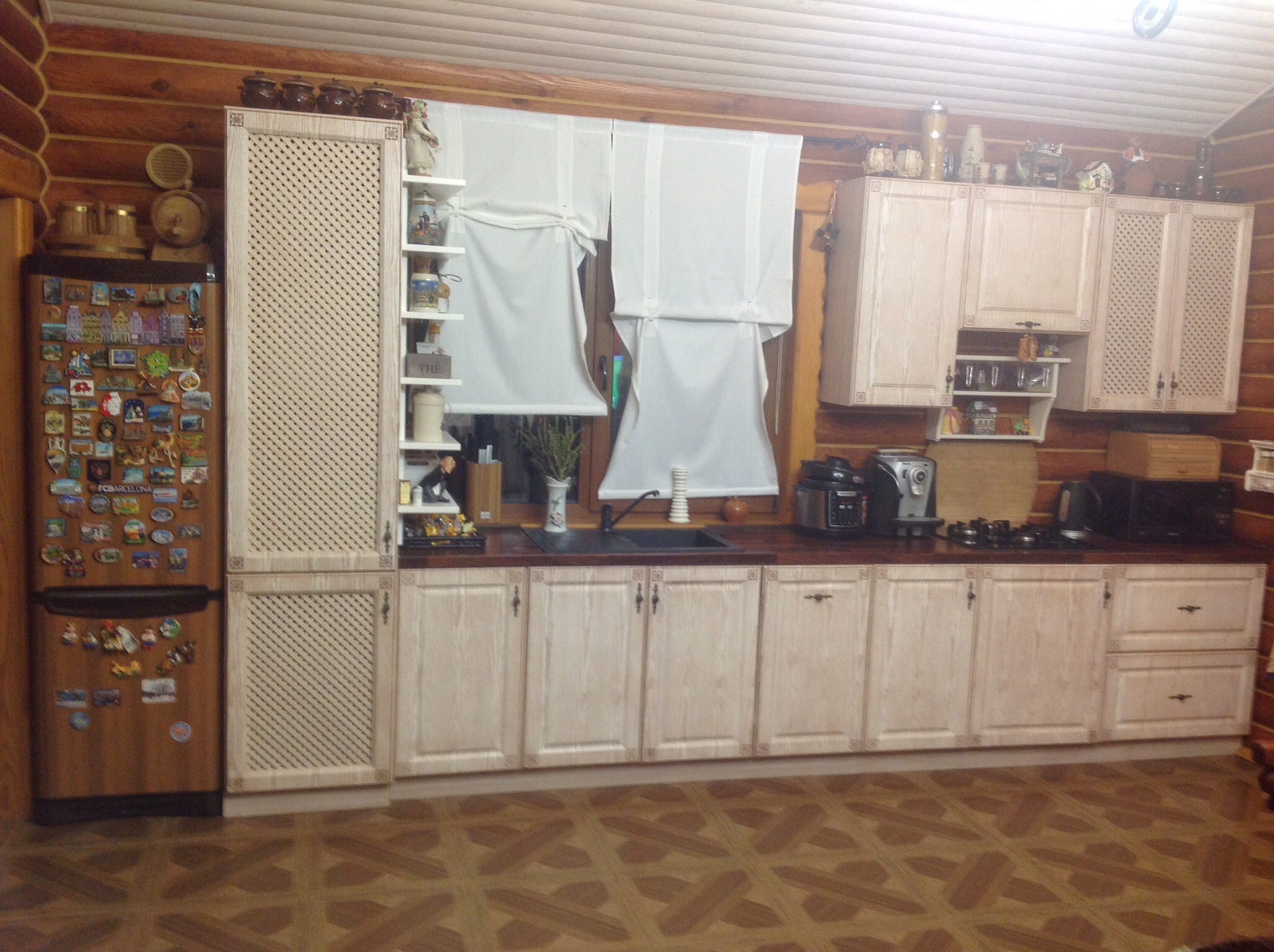

Гм, можно вставить пять копеек, как уже прошедшему этот этап?
1 Вопрос о котле в шкафу поднимался еще на этапе ТУ и проекта в горгазе. Газовики не возражали.
2. Когда приходил слесарь из горгаза, ему детально рассказывали, что где и как будет. Он только пожал плечами и сказал - "Да ваше дело, мне то что".
3. Буквально пару недель назад приходила комиссия по проверке газовых приборов. Зашли, посмотрели на счетчик в шкафу, на котел в шкафу, сказали "Ну тут все нормально", черкнули пару строчек в книжке и пошли себе дальше.
Внимание, вопрос знатокам - найдите котел на фотке:
Ну, котел уже и без меня нашли))))

Котел можно прятать .
Просто не запаковывайте его наглухо.
В Вашем случае- "привет" архитектору, который не уговорил или не подсказал сделать котельную.
:unknown: Уже посложнее. Возле холодильника? ;)
Змінено користувачем qipru
Да, не делайте заднюю стенку в шкафу

1. По поводу прятать котел в шкаф.
Выдержка из ДБН:
6.47 Установку газового оборудования для поквартирного отопления сле¬дует предусматривать на рас-стоянии не менее 10 см от стены из негорючих ма¬териалов и от стен из трудногорючих материалов, защищен-ных в соответствии с указаниями 6.45.
Допускается установка данного оборудования у стен из трудногорючих и горючих материалов без защиты на расстоянии не менее 25 см от стен.
При установке вышеуказанного оборудования на пол с деревянным по¬крытием, последний должен быть изо-лирован негорючими материалами, обес¬печивающими предел огнестойкости конструкции не менее 0, 75 часа. Изоля-ция пола должна выступать за габариты корпуса оборудования на 10 см.
6.48 Расстояние в свету от выступающих частей газового оборудования по фронту и в местах прохода должно быть не менее 1 м.
Газовщики трактуют эти пункты как хотят.
Теперь мое мнение - по поводу безопасности. Котел не должен быть закрыт, т.к. нарушается подача воздуха, свободный доступ и пр., в случае ЧП ваш яшик кухонный сыграет плохую службу.
2. По поводу высоты трубы - в ДБН ничего не нашла, кроме того, что к ней и отключающим устройствам должен быть свободный доступ. Смотрите как у Вас в проекте - все вопросы к тому, кто согласовывал проект!

По поводу установки настенного котла в кухонном шкафу(если постараться, то можно выполнить, о дверцах ничего нет:good: ) :
6.46 Установку настенного газового оборудования для отопления и горячего водоснабжения следует предусматривать:
- на стенах из негорючих материалов на расстоянии не менее 2 см от стены (в том числе от боковой стены);
- на стенах из трудногорючих и горючих материалов, изолированных негорючими материалами (кровельной сталью по листу асбеста толщиной не менее 3 мм, штукатуркой и т.д.) на расстоянии не менее 3 см от стены (в том числе от боковой стены).
Изоляция должна выступать за габариты корпуса оборудования на 10 см и на 70 см сверху.

Значит перед тем, как запускать проверяющих, снимаем угловой шкаф Ж-) (А потом вешаем на место)
Подача воздуха обеспечивается двумя большими дырками в нижней и верхней стенках шкафа, свободный доступ - открыванием дверки.
