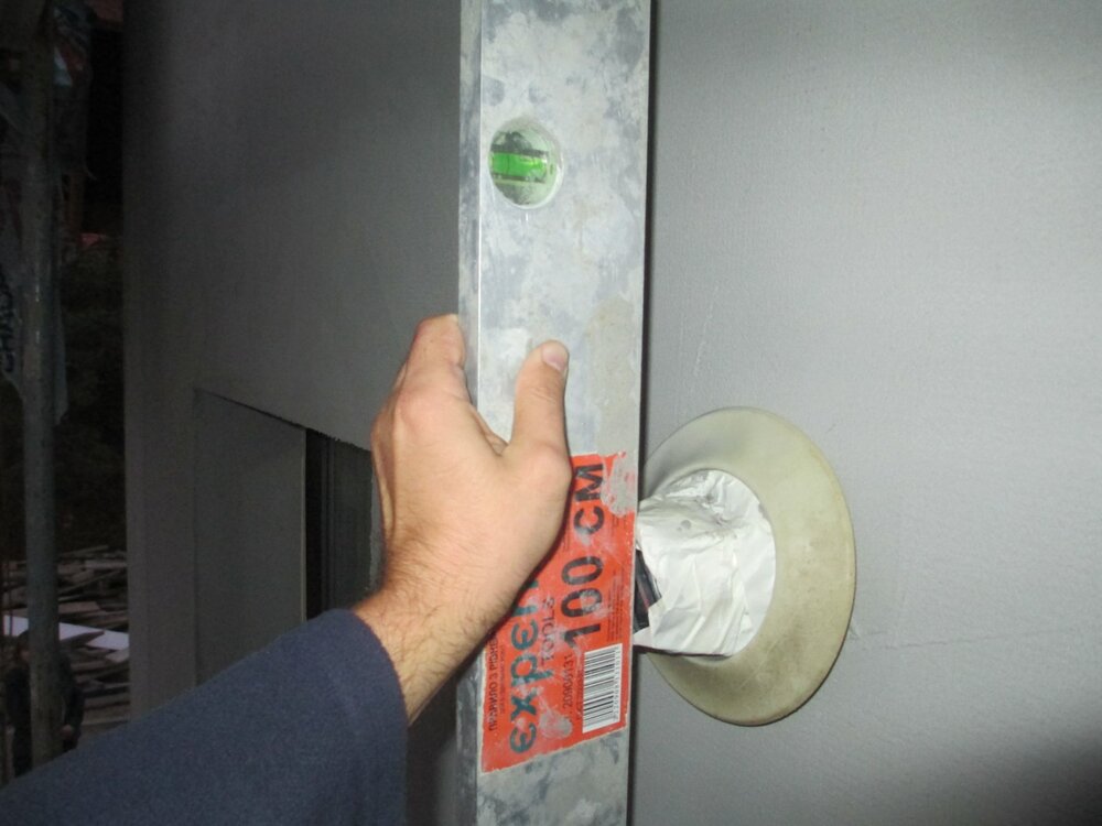

Спасибо Сергею84 за своевременный звонок с напоминанием, что труба для котла должна быть выведена с небольшим уклоном. :rolleyes:

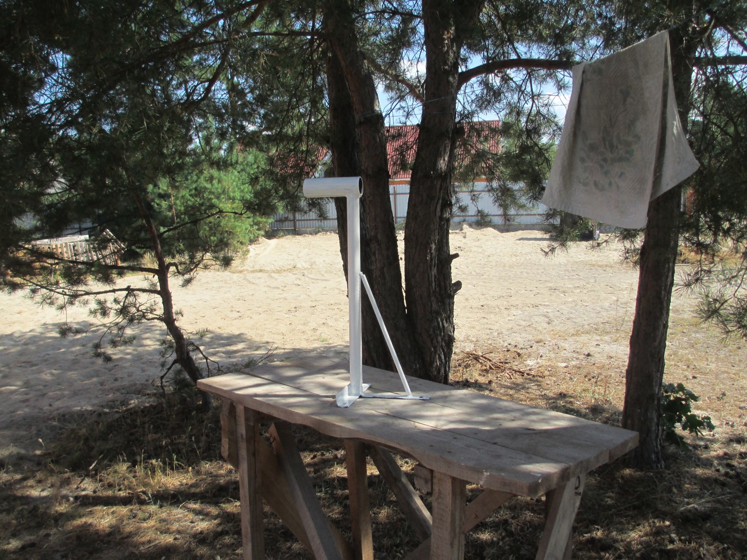

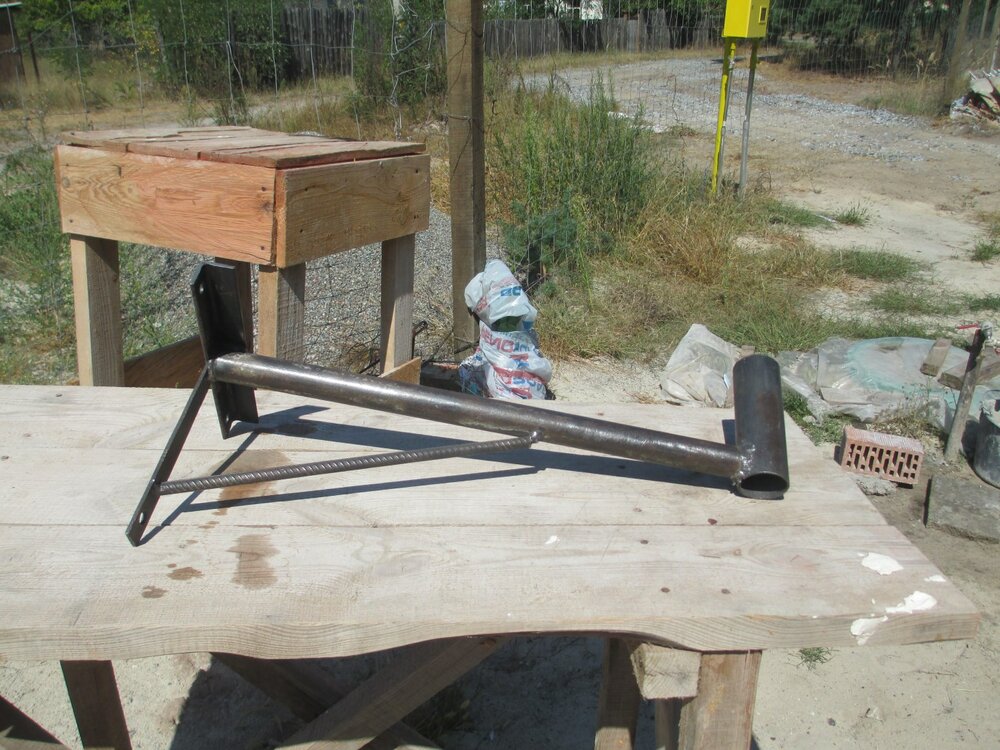

Пользуясь случаем, а именно наличием на участке лесов фасадчиков :D , решили повесить кронштейн для спутниковой антенны.
При беглом просмотре родословного дерева никто из династии сварщиков не был идентифицирован и, слегка взгрустнув по этому поводу, навострили мы лыжи в сторону радиорынка. Лавируя между киосками, с острыми выступающими углами, с изящной грацией заблудившегося на суше гиппопотама, увертываясь от покупателей, деловито снующих между рядов, мы, путем соцопроса продавцов, через несколько минут попали к какому-то доброму человеку.
Добрый человек ловким движением руки материализовал из - под прилавка увесистую металлическую, кхм, конструкцию подозрительного вида. Но Совету Директоров она, почему-то, сразу приглянулась, и мы сразу ее приобрели.

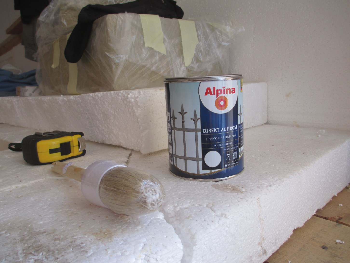

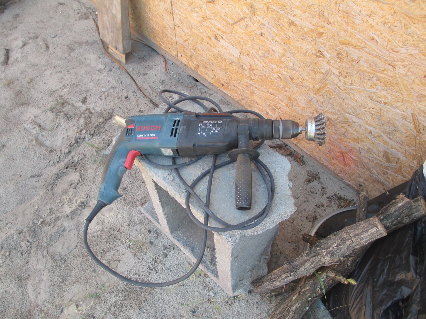

С облегчением выбравшись из этого лабиринта, сразу поехали на участок, по дороге захватив еще краску, кисти, инструмент для зачистки от ржавчины, и химические анкера.
IMG_6706.thumb.jpg.6e4c51e53a0b9d2248607b4d2420ad48.jpgIMG_6702.thumb.jpg.897bdfcce55ff8bc756dcdce1f599787.jpg
К такому ответственному действу, как окрашивание, меня и близко не допустили, и я ушла слоняться по участку, а точнее хомячить пару помидор из одиноко торчащего посреди участка куста, который, к моему удивлению, продолжает расти на голом песке, и, похоже, неплохо себя там чувствует. Надо будет оставить один помидор на семена :). Наши фасадчики ласково называют его "оазис".
Со стороны окрашивающих периодически слышалось что-то нелицеприятное в сторону мух и других насекомых, коих врожденное чувство прекрасного требовало немедленно посидеть на свежеокрашенном, и соответственно, намертво прилипнуть.

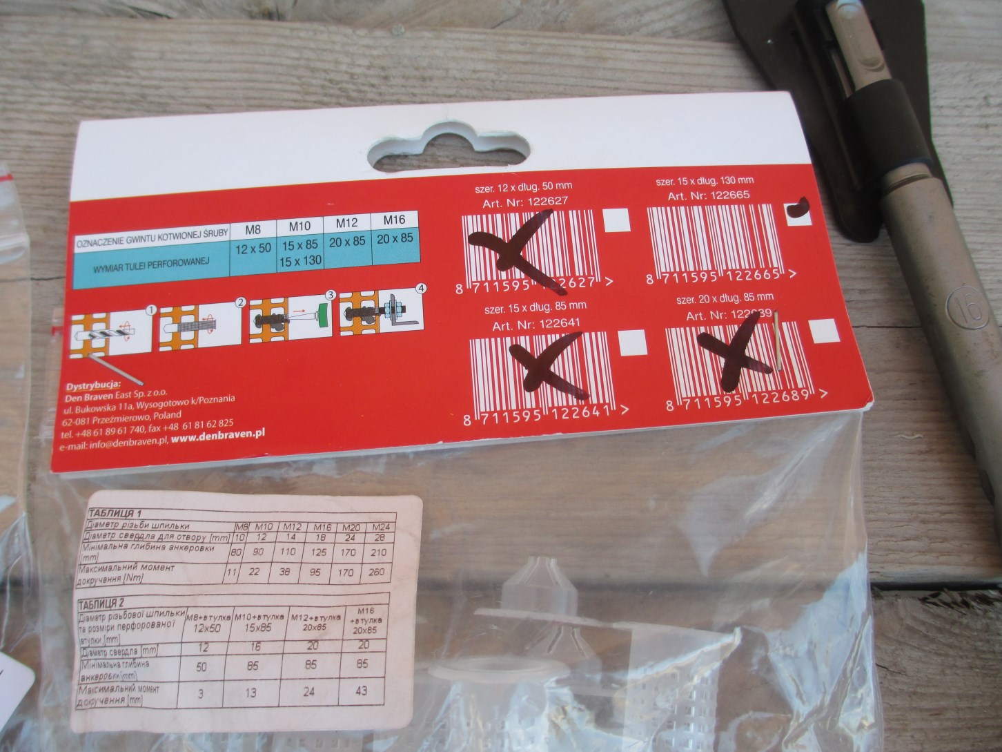

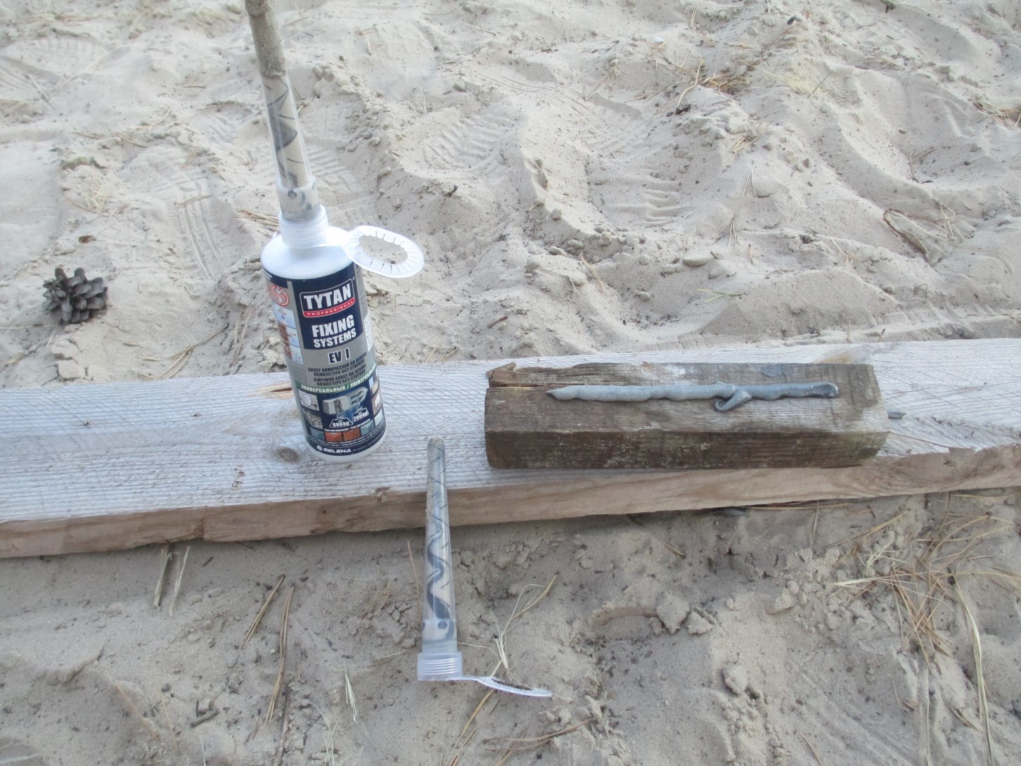

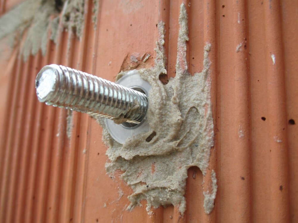

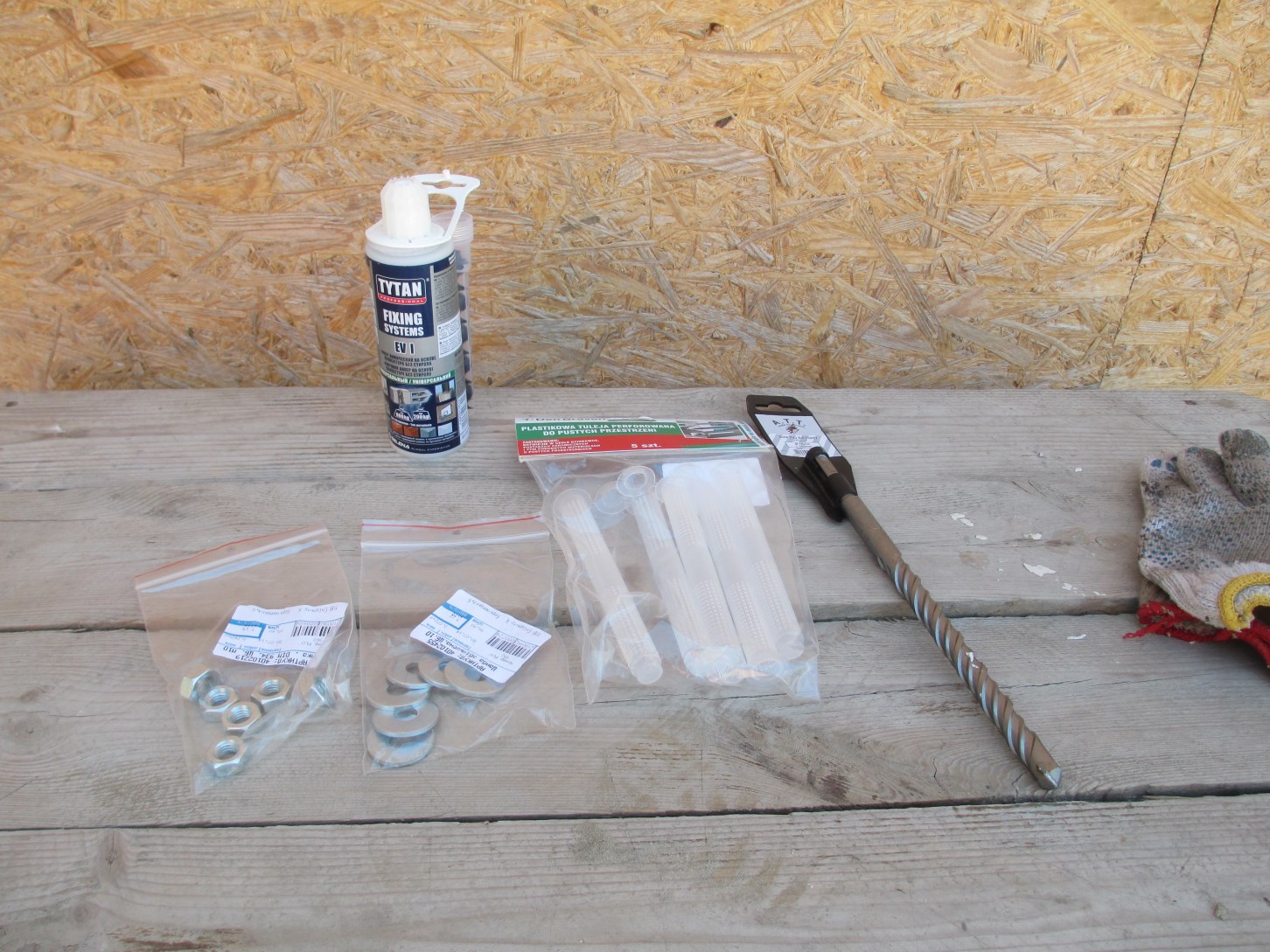

Но вот, гордо водрузив кронштейн на стол, и оставив сохнуть, Совет Директоров перешел к изучению инструкции по химическим анкерам.
Направление крепления кронштейна мы интуитивно определили по звездам и направлению крепления соседей, и только потом мне прислали ссылку www.agsat.com.ua/satdirect/.

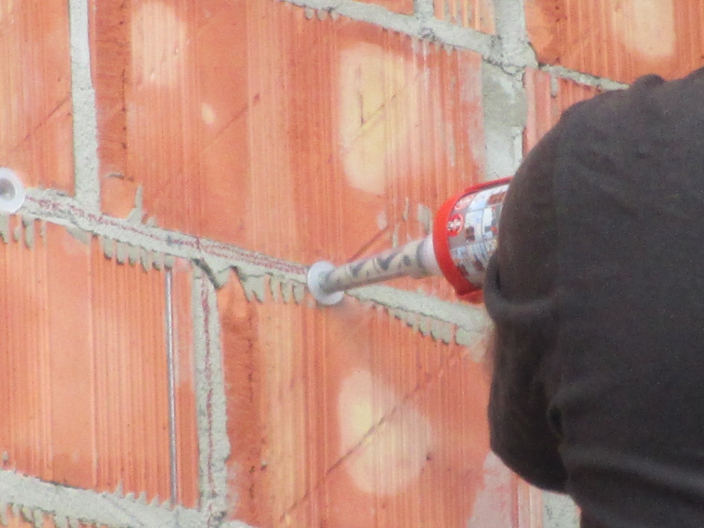

Старательно наметив точки на стене по приложенному кронштейну, были высверлены дырки и вставлены формы для наполнения химией.
IMG_6709.thumb.jpg.5047368a4686670c23bb734ccf27e054.jpgIMG_6713.thumb.jpg.f67d6de408776e94431aded20592a093.jpg
«Выдавите тестовую полоску до получения однородного цвета» задумчиво прочитал Совет Директоров и выдавил полоску.
Вдоволь налюбовавшись на однородный цвет твердеющей на глазах полоски, и для верности потыкав ее палочкой, чтобы убедиться в требуемой консистенции, Совет Директоров лихо вознесся на уровень 2 этажа, установил горлышко смесителя в отверстие и … ничего не произошло. «Смесь застыла в смесителе» – констатировал Совет Директоров. Снизу послышался сдавленный смешок. «Ну-ка давай сюда второй смеситель и побыстрее» -и я, подхватив запасной смеситель , стремительным домкратом рванула вверх. Стало понятно, зачем в комплекте с таким маленьким баллоном продается аж 2 смесителя :). Дальше дело пошло веселее, смесь заливалась, шпилька вставлялась и вскоре мы получили 3 серебристых точки на красной стене.
IMG_6832.thumb.jpg.8afa900d066974bcae8d7d63e4f81d6b.jpgIMG_6892.thumb.jpg.2a50be0ae92eaa1009e31ed45cf54e46.jpg

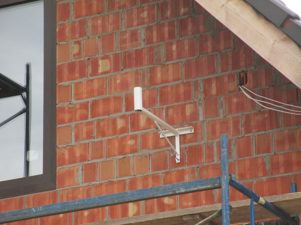

Дождавшись полного застывания, полезли прикручивать кронштейн. Но, то ли дрогнула рука исполнителя, то ли дрель пошла под наклоном, но надеть кронштейн получалось на любые 2 из 3 креплений :crazy: .
Ну что ж , пришлось закрепить урок и сделать еще 3 крепления.

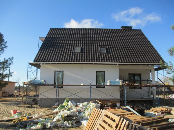

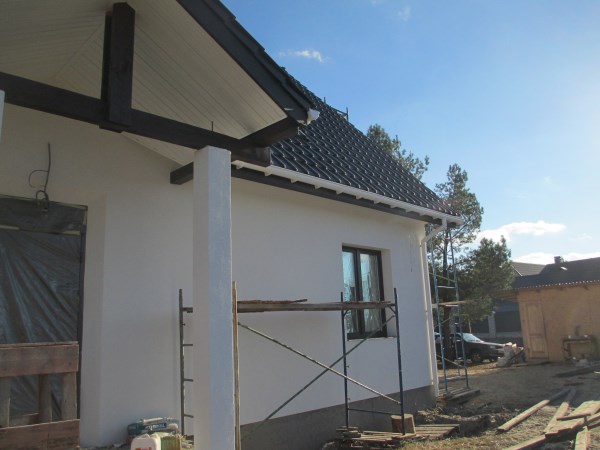

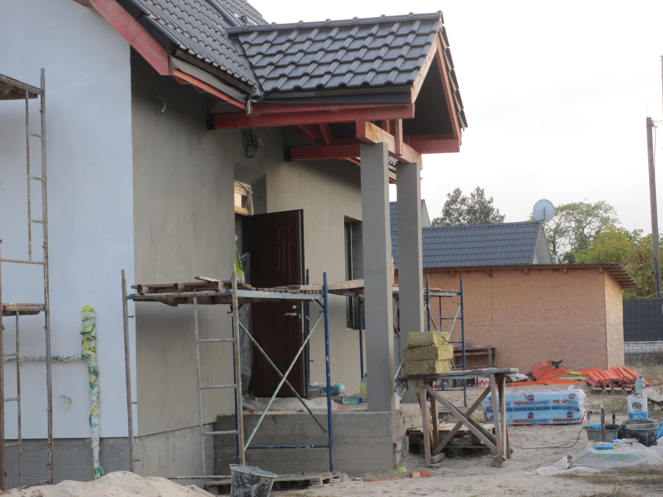

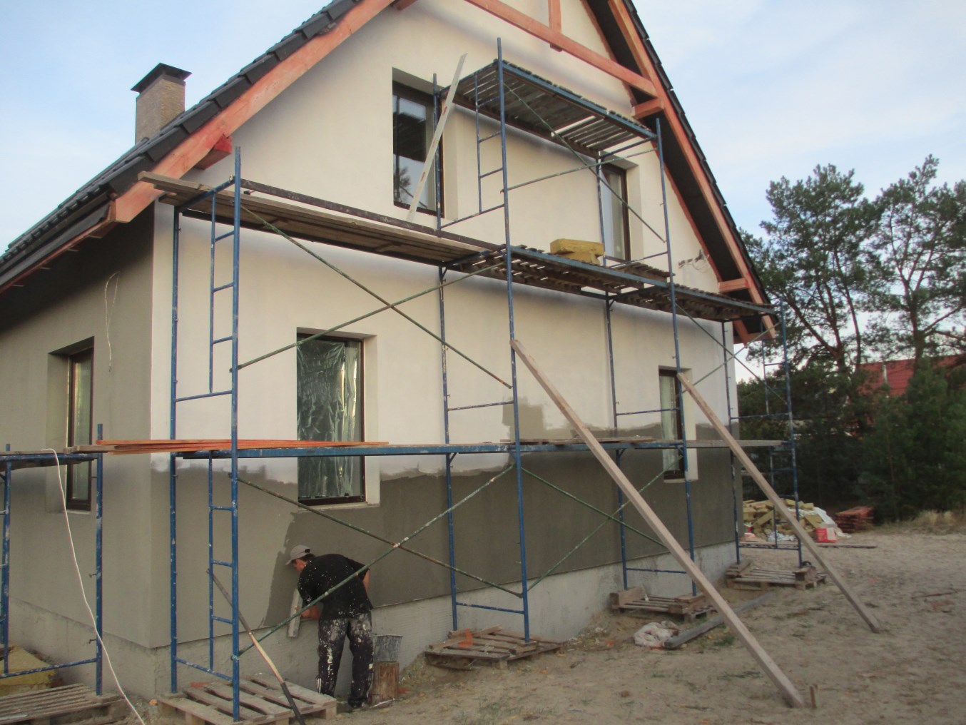

Дом встретил нас нежно-голубым небом, старательно выкрашенным верхушками сосновых крон, и белеющим фасадом, не менее старательно загрунтованным нашими фасадчиками.
Домик все больше смахивает на пузатого, добродушного толстячка, умаявшегося от сбора грибов и присевшего отдохнуть на лесной полянке.

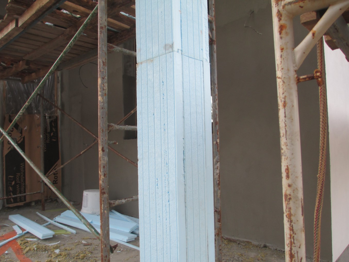

Колонна на террасе оделась в 5 см шубку ЭППС, чтобы визуально быть похожей на своих кирпичных собратьев.
IMG_7420.thumb.jpg.0bd2071fd745aeaadb8f6bf2dd4ad917.jpgIMG_7460.thumb.jpg.878df5cb6e5aa098cab737a766856fa5.jpg

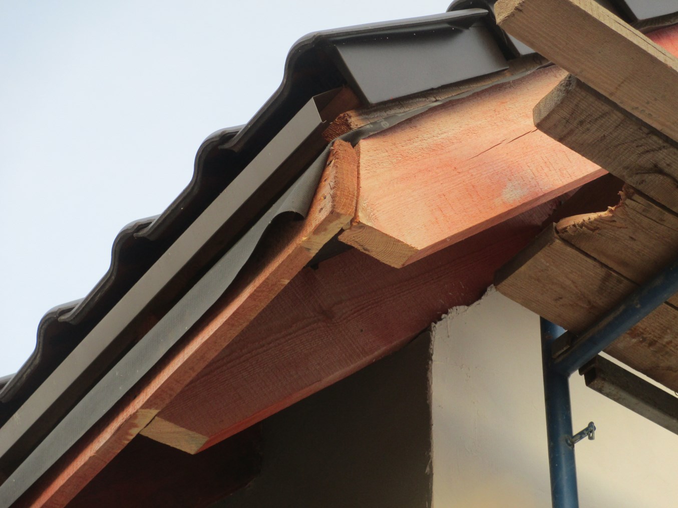

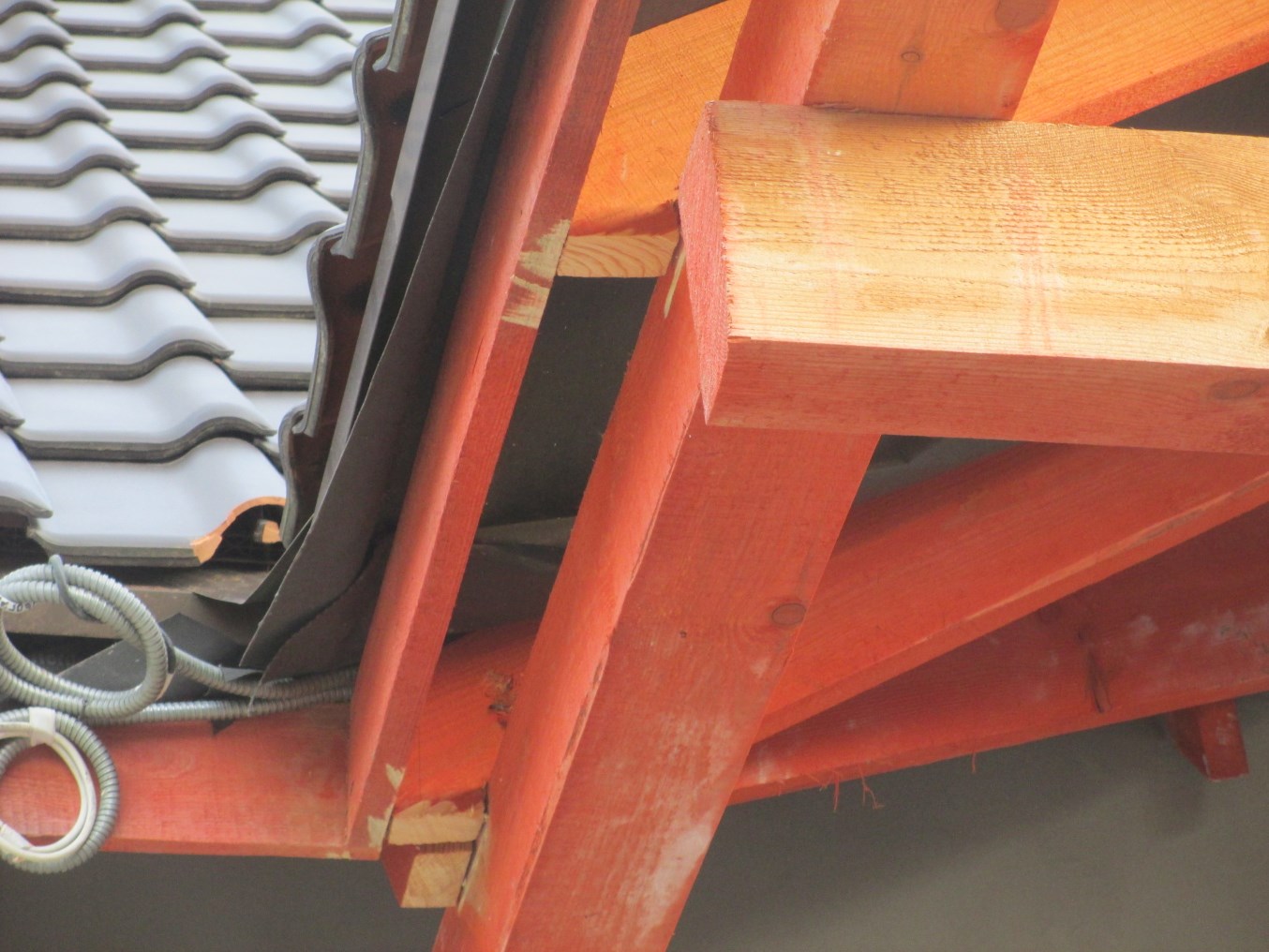

Подрезаем стропилины.
В прошлый раз мы сошлись на том, что нельзя подрезать стропилины на крыльце. И приехали, как раз вовремя, чтобы полюбоваться на то, как их красиво обрезали :D. Хорошо, что хоть часть замочка осталась.
Интересно какой цвет Вы выбрали и какова структура. У меня например барашек, сегодня кстати сделали часть стены-завтра подсохнет сделаю фото, на вид барашек получился полугладкий(стриженый:D) зерно 2мм.
Интересно какой цвет Вы выбрали и какова структура. У меня например барашек, сегодня кстати сделали часть стены-завтра подсохнет сделаю фото.
Абалдеть (с). У Вас уже штукатурят? :eek:
Коллега :beer:. У нас тоже барашек, 2мм. Цвет выбрали просто белый, без красителя.
Фото выкладывайте, очень интересно. А в Вас какой цвет?
А в Вас какой цвет?
Если примерно-светлый кофе с молоком, завтра высохнет сфоткаю потому как цвет при высыхании темнеет немного.

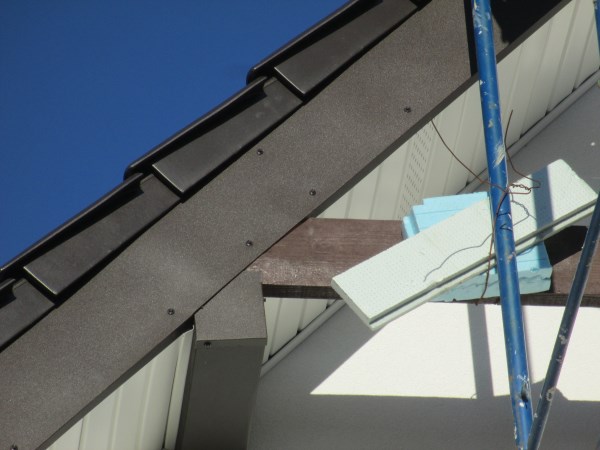

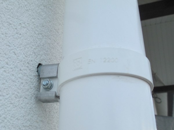

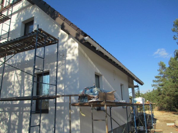

В общем, белая подшива и белая водосточка на коричневой планке :)
Любителям прямого и перпендикулярного (с) смотреть с осторожностью :)
IMG_8645.jpg.519d88ccfff11c34791e9676bcdb93e5.jpgIMG_8545.jpg.53be242193fccc28c2f865da13e1e4ba.jpgIMG_8610.jpg.992d4aa97174ab0167859472cb756831.jpgIMG_8614.jpg.c828a4518b46f6d057b4abdae51f7de7.jpgIMG_8623.jpg.7e613e7c6d61bbffec6c9f1d34055e30.jpgIMG_8637.jpg.2e3d4f01ad05de3e4852d472d1927745.jpgIMG_8640.jpg.3fcce8a588d67229e985ffdb8ed4e3f7.jpgIMG_8544.jpg.96455bd3b1aedc14d210d5f734dc7060.jpgIMG_8609.jpg.08b506820ba556b5026e27871a2516b2.jpg
  • Лайк 26
Бомба!
А подшива в плоскости свеса - вообще мечта! :good:
Покажи весь фронтон целиком :)
