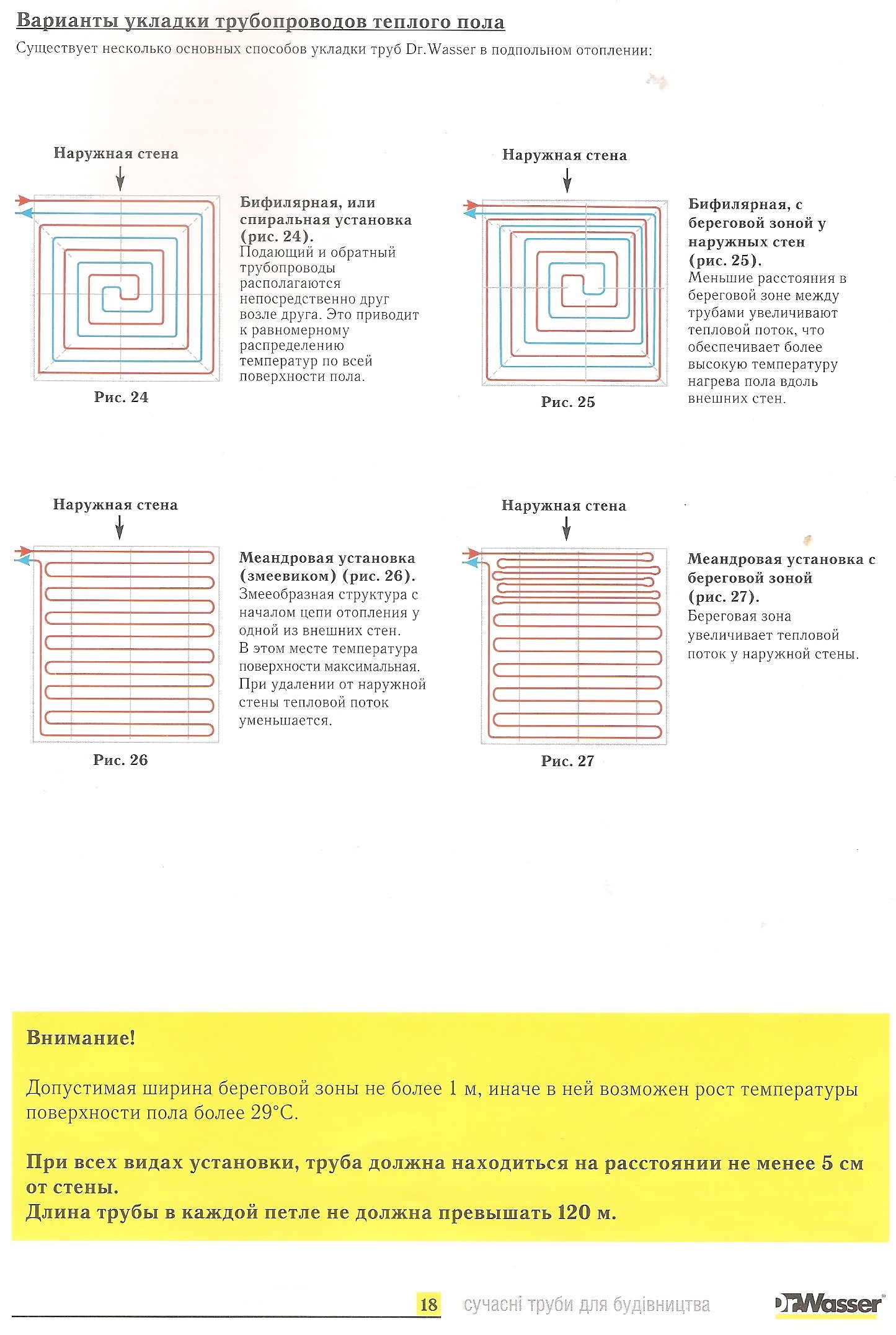

С точки зрения монтажа существует понятие "обогрев краевых зон". И при желании или расчетной необходимости реализуется он не принципом "подача по наружке", а уменьшением шага укладки трубы теплого пола.
А разве уменьшение шага что то даст если шаг и так уже минимальный будет? Я и так планирую уложить "рясно", а вдоль стен планировал ещё и более высокой температурой греть.

КАКИЕ ТЕПЛОПОТЕРИ ДОМА? Как устроены стены? От этого исходить надо. Теплый пол даст 80-90 Вт/м.кв. Хватит на отопление? Вода в пол и так будет идти не 30, а до 40-45 град. Температура пола не выше 27 !
Ну и змейка не самый удачный вариант раскладки труб ....

Вы всё правильно делаете.Краевые зоны с меньшим шагом и подача на краевые зоны.
