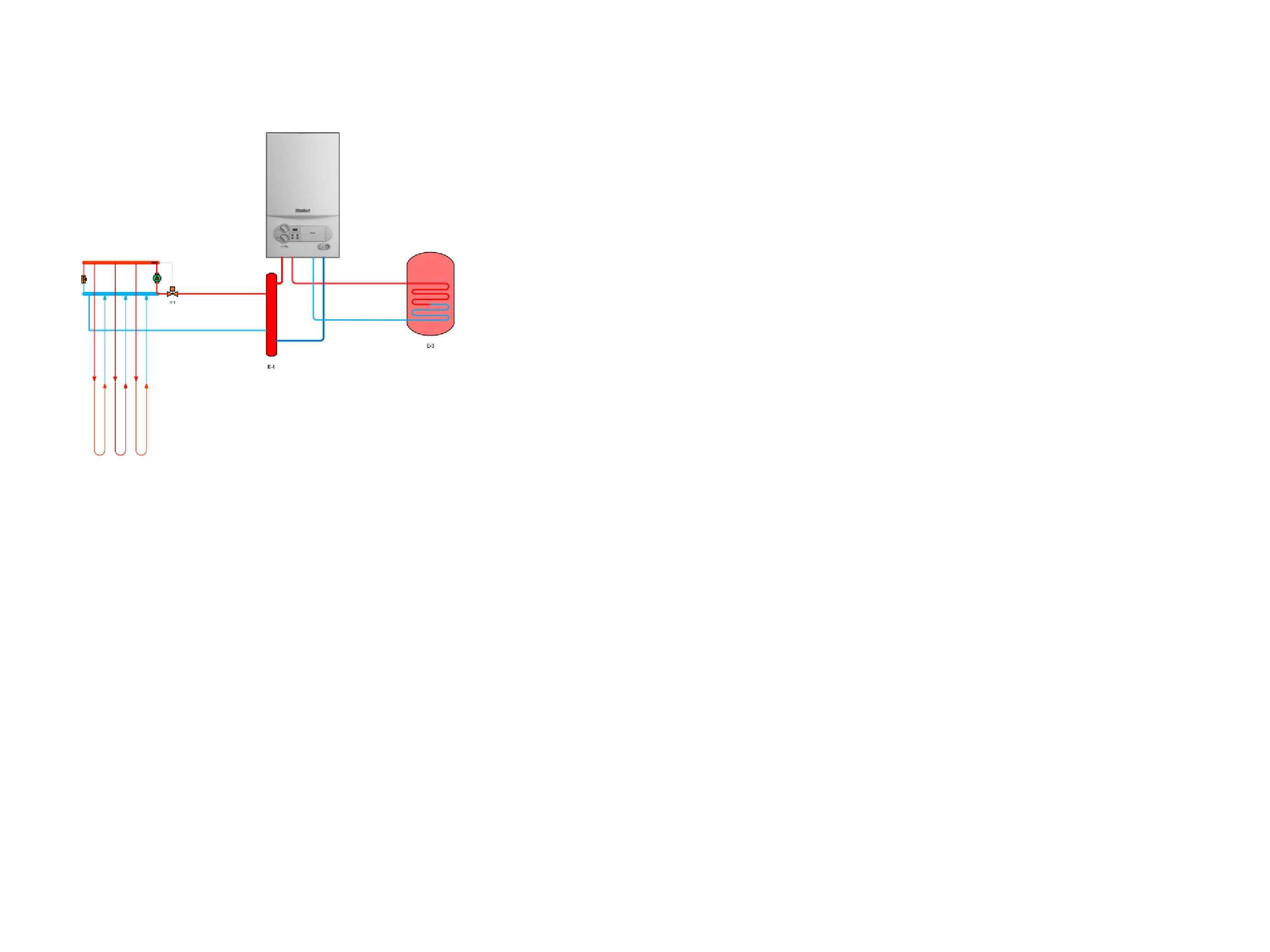

Я догадываюсь об чём речь... Наверное там суть в том что для тёплых полов нужен негорячий теплоноситель, градусов в 50 (особенно в межсезонье), а обычный котёл полюбляет греть сильнее воду, у него наверное в слабом режиме с экономичностью засада... А радиаторы скорее всего нужны для того чтобы горячую воду прогонять сперва через них, а потом обратку мешать с водой для подачи на ТП? так? Если я правильно понял - тогда моя первоначальная идея с конденсационником не была настолько тупой как показалось сначал? я же понимал что если НЕТ совем батарей - то простому котлу будет неуютно. Я в правильном направлении думаю? :oops:
Как не крути, хоть с конденсатником хоть с простым котелком для нормальной работы только на ТП вам нада ставить гидростелку и смесительный узел, только в этом случае котелки будут чувствовать себья комфортно.
Относительно низкой температуры для простого котелка.При этих режимах теплообменник будет покрыватся конденсатом и со временем теплообменник покроется окислением с вытекающими последствиями,дальше дымоходная труба тоже будет выливать немеряно конденсата что приведёт к обростанию сосулек,вот чтобы этого непроизошло и ставится гидрострелка и таким образом на котелке можна будет поднять температуру.
вцелом все правильно за исключением того, что при КК котле и наличии гидрострелы смесительные узлы уже не обязательны (при отсутствии радиаторов), прекрасно можно обойтись просто насосами если не стоит задач по серьезному погодозависимому разделению разных контуров, а в доме на 80 квадратов выдумывать такой велосипед непозволительно расточительно.
А вобще при Ваших площадях есть велика вероятность того, что насоса котла хватит для теплого пола и без гидрострелок и дополнительных дорогих обвязок. В итоге обвязка будет более чем простая ( как дваждыдва), ну и рабочая естесно..
Ждем теплопотерь...Думаю насчитают 7 квт, но если вычесть потери на инфильтрацию, которые все проэктанты до сих пор лепят куда попало, можно будет уложиться в 5 максисмум 6 квт
Согласен с тем что смесительного узла с конденсационником можна и неставить, только один доп насос после стрелы.
То что насоса котла хватит это однозначно,но лучше будет для котелка если поставить стрелу.
на небольших мощностях и при подобной архитектуре системы отопления гидрострелка для КК котла не является обязательной.
ЗЫ Например Вайлант обязывает ставить ГС только на мощностях ( если не ошибаюсь) от 40 квт, там уже важен хороший расход теплоносителя через теплообменник
У эко витах уже стоит внутри гидрострелка и мощнось котелка ниже чем ты пишеш.
Андрей, эковит сам в каком- то роде является гидрострелкой
Для экотеков Вайлант предъявляет те требования, которые я описал
А вобще давай-но поподробней по поводу гидрострелки внутри моделей ecovit vkk и о насосе внутри котла, который эту стрелку загружает, а то я че-то упустил:)

Я бы сделал вот так, независимо от того какой котелок.
У VKK по моему нет стрелки а у VK INT есть,там стоит насосик пятёрка и качает на стрелку, на подаче один выход а на обратке три входа с клапанами,всё, я тоже этого незнал и хотел влепить стрелку но потом когда розобрался всё стало на свои места.
