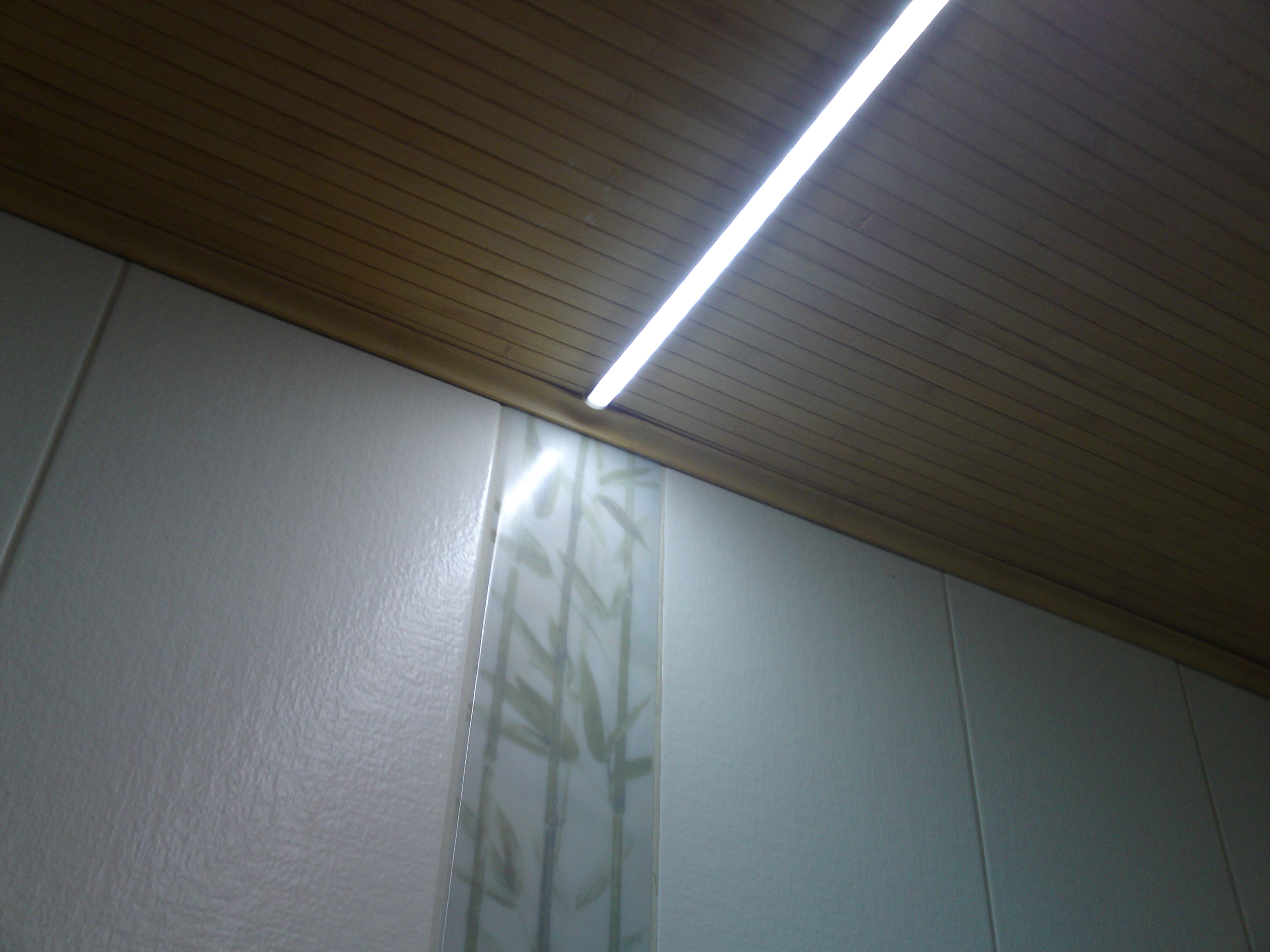

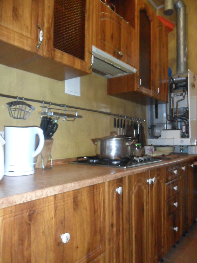

engeneer Опубліковано: 29 грудня 2014 Поділитись Опубліковано: 29 грудня 2014 1 Какую ленту, именно для освещения, лучше взять SMD 5050 или SMD 3528 и где? 3 Где лучше, практичнее клеить: в углу у стены, по центру, относительно столешницы или с ближнего края ящиков? 4 Покрытую силиконом, герметичную или это не критично для кухни? Лучше взять 3528 120 диодов на метр, цвет - белый нейтральный или белый теплый, надо смотреть, какой ближе к интерьеру и больше понравится. Себе поставил теплый. Клеить лучше у ближней кромки - над серединой столешницы. Силикон не нужен, он со временем желтеет, лучше клеить в специальный профиль с рассеивателем. Ленту желательно брать класса "премиум", блоки питания - MeanWell. Посмотреть образцы ленты, профиля и блоков питания можно, например, на (ссылка устарела). Из форумчан этой темой занимается SvetLED. 2 Посилання на коментар Поділитися на інших сайтах More sharing options...
Svet_LED Опубліковано: 29 грудня 2014 Поділитись Опубліковано: 29 грудня 2014 Постараюсь ответить на Ваши вопросы со стороны практики. Отсюда вопросы: 1 Какую ленту, именно для освещения, лучше взять SMD 5050 или SMD 3528 и где? Рекомендую использовать 5050/60 2 Сколько должно быть светодиодов на метр?( смотрю на такую, но не уверен:www.kosmodrom.com.ua/el.php?name=LINE-WN-5M) Чем ярче, тем лучше, это рабочая поверхность. Указал выше. 3 Где лучше, практичнее клеить: в углу у стены, по центру, относительно столешницы или с ближнего края ящиков? Отступите сантиметров 10 от края лица шкафчиков. 4 Покрытую силиконом, герметичную или это не критично для кухни? Используйте лучше профиль с рассеивателем матовым. Удорожание будет на 190,00грн. Но красиво и практично. Можно всегда протиреть и глаза много точек раздражать не будет. И теплоотвод для ленты, что продлит ей жизнь. 5 Белый цвет какой удобнее, практичнее на рабочей поверхности: теплый или холодный? Для Ваших оттенков, лучше подойдёт тёплый, но холодный кажется ярче. А какой основной свет используете? Не знаю, может ещё на что то нужно обратить внимание?!? Можно установить димет в профиль или врезать в мебель. 2 Посилання на коментар Поділитися на інших сайтах More sharing options...
Seva1964 Опубліковано: 29 грудня 2014 Поділитись Опубліковано: 29 грудня 2014 Ничего не понял... --- Лента - это бюджетное и быстрое решение вашей задачи во всех отношениях. Если же вам нужен нормальный долгоиграющий свет - смотрите в сторону дискретных* LED (можно каких угодно, но лично мне нравится CREE) с драйверами тока (тоже самое, но крайне желательна продукция от MW). *Одна маленькая жёлтая "пимпочка" на алюминиевой плате, с p-n переходом в районе 2,7 ... 3,8 В. Посилання на коментар Поділитися на інших сайтах More sharing options...
engeneer Опубліковано: 29 грудня 2014 Поділитись Опубліковано: 29 грудня 2014 Рекомендую использовать 5050/60 Чем ярче, тем лучше, это рабочая поверхность. Указал выше. Отступите сантиметров 10 от края лица шкафчиков. Немного поспорю, исходя из собственного опыта. - Лента 3528 - 120 диодов/метр теплого спектра - дает на рабочей поверхности полноценные 300 люкс. В глубоком профиле с матовым рассеивателем точки вообще не видны - получается эффект неона. Лента 5050 - в полтора раза ярче (а освещенность 400 люкс и выше утомляет) и дискретна - отчетливо видны точки. - Глубина шкафчиков 300 мм, столешницы - 600 мм. Если профиль утопить на 100 мм, наиболее освещенной окажется дальняя часть столешницы, в то время как наиболее используемая - передняя половина. Потому правильнее все-таки размещать поближе к лицевой грани шкафчиков. Посилання на коментар Поділитися на інших сайтах More sharing options...
Svet_LED Опубліковано: 30 грудня 2014 Поділитись Опубліковано: 30 грудня 2014 Немного поспорю, исходя из собственного опыта. Даже не пытайтесь, буду согласен - Лента 3528 - 120 диодов/метр теплого спектра - дает на рабочей поверхности полноценные 300 люкс. В глубоком профиле с матовым рассеивателем точки вообще не видны - получается эффект неона. Да, из-за плотности светодиодов она заливает весь рассеиватель. Лента 5050 - в полтора раза ярче (а освещенность 400 люкс и выше утомляет) и дискретна - отчетливо видны точки. В низу прикрепил фото 24В ленты 1050 Lm в профиле 7мм. высотой. Это основное освещени в ванной около 5м2 точки не очень видны. - Глубина шкафчиков 300 мм, столешницы - 600 мм. Если профиль утопить на 100 мм, наиболее освещенной окажется дальняя часть столешницы, в то время как наиболее используемая - передняя половина. Потому правильнее все-таки размещать поближе к лицевой грани шкафчиков. Да, это лучшее размещение. 1 Посилання на коментар Поділитися на інших сайтах More sharing options...
