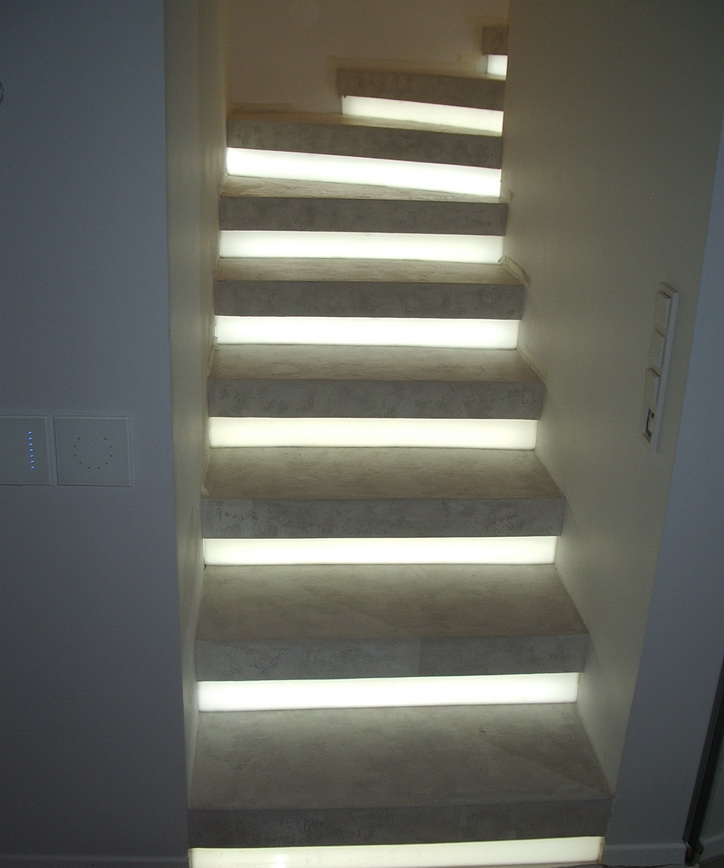

engeneer Опубліковано: 26 листопада 2014 Поділитись Опубліковано: 26 листопада 2014 Я только подумал, если ленты ставить и светить всю ночь, но не мало будет киловатт, учитывая что ступеней 18 штук... Или нет? Ленты на всю длину - это слишком ярко для ночной подсветки, это парадный свет. По мощности - метр ленты 120 диодов - 9,6 Вт, на 18 ступеней - ок. 200 Вт (с учетом потерь на БП), 500 кВт-час за год. Это немало, а главное, не нужно. У меня через ступеньку стоят в шахматном порядке светильники по 0,4 Вт - ночью хватает с головой, даже слишком. Советую вначале поэкспериментировать и попробовать в ночном режиме. Привожу несколько фото с разных объектов. 1 Посилання на коментар Поділитися на інших сайтах More sharing options...
KuN Опубліковано: 26 листопада 2014 Поділитись Опубліковано: 26 листопада 2014 А как оно включается при заходе на лестницу? Датчики движения? Как реагируют на котов и собак? Добавлено через 3 минуты Ленты на всю длину - это слишком ярко для ночной подсветки, это парадный свет. По мощности - метр ленты 120 диодов - 9,6 Вт, на 18 ступеней - ок. 200 Вт (с учетом потерь на БП), 500 кВт-час за год. Это немало, а главное, не нужно. У меня через ступеньку стоят в шахматном порядке светильники по 0,4 Вт - ночью хватает с головой, даже слишком. Советую вначале поэкспериментировать и попробовать в ночном режиме. Привожу несколько фото с разных объектов. Я видел еще когда лента не на всю ширину ступени, а по краям. Менее ярко, и видны габариты ступени. В вашем случае как зажигаются светильники? Посилання на коментар Поділитися на інших сайтах More sharing options...
Seva1964 Опубліковано: 26 листопада 2014 Поділитись Опубліковано: 26 листопада 2014 Ну я планировал все ступени, может не во всю длину, чтоб светились всегда в темное время суток... Так что наверное часов 7-8 среднесуточно гореть будут... --- Пусть круглосуточно работают 18 параллельных MX-3S в режиме 0,05 ... 0,1 Вт/шт (7 ... 12 Лм/шт). Тогда, если каждая ступенька будет освещаться круглые сутки, общее потребление за один месяц не превысит 0,2 кВт*ч. При этом деградация светового потока LED со временем стремится к нолю (не имеет срока физического износа) и не нужны хитроумные вкл/выкл контроллеры. Посилання на коментар Поділитися на інших сайтах More sharing options...
Homeowner Опубліковано: 26 листопада 2014 Поділитись Опубліковано: 26 листопада 2014 Ну я планировал все ступени, может не во всю длину, чтоб светились всегда в темное время суток... Так что наверное часов 7-8 среднесуточно гореть будут... у меня на метровой ступеньке лента в 45см - слишком ярко, прилось притушить диммером до состояния "лишь бы не погасло". И это оказалось самое оно для ночной подсветки, именно подсветки а не освещения Добавлено через 6 минут Могу предложить контроллер нашего производства, разработанный под эту задачу. В доме будет покой, когда по лестнице никто не ходит. В состоянии покоя горят только первые ступеньки на нужной яркости, можно зажечь на минимальную яркость и другие ступеньки. Когда кто-то заходит на лестницу, то загорается дорожка вверх или вниз на полную яркость. Выглядит красиво. Хорошо подходимт для показа гостям в качестве эксклюзива. На релюшках не выйдет. Алгоритм сложный. Спасибо. но решение уже выношено, комплектуха давно закуплена. Да и сколько там того алгоритма: датчик освещенности дает добро на питание системы, а датчик движения через релюшку времени включает все ступеньки кроме первой и последней улыбнул Ваш аргумент "для показа гостям в качестве эксклюзива" ))) мы дом для жить строим, а не для показов Посилання на коментар Поділитися на інших сайтах More sharing options...
dip Опубліковано: 26 листопада 2014 Поділитись Опубліковано: 26 листопада 2014 А как оно включается при заходе на лестницу? Датчики движения? Как реагируют на котов и собак? Контроллер включает ступеньки по ультразвуковому датчику при пересечении луча. Дальность срабатывания настраивается. Для лестницы это примерно 1 метр или меньше. Если разместить выше роста кота-собаки, то не будет срабатывать. В системе со световой дорожкой главное не яркость -потребление, а эстетика-эксклюзив. Но это на любителя. Самый простой вариант - просто включать лампу от датчика движения. Спасибо. но решение уже выношено, комплектуха давно закуплена. Да и сколько там того алгоритма: датчик освещенности дает добро на питание системы, а датчик движения через релюшку времени включает все ступеньки кроме первой и последней улыбнул Ваш аргумент "для показа гостям в качестве эксклюзива" ))) мы дом для жить строим, а не для показов Это да, но похвастать есть любители. Эксклюзив именно для оных. Для простых жителей - лампочка с датчиком движения. Дизайн-проект как на лестнице в подъезде. Но задачу поставленную решает. Посилання на коментар Поділитися на інших сайтах More sharing options...
Homeowner Опубліковано: 26 листопада 2014 Поділитись Опубліковано: 26 листопада 2014 А как оно включается при заходе на лестницу? Датчики движения? Как реагируют на котов и собак? Добавлено через 3 минуты Я видел еще когда лента не на всю ширину ступени, а по краям. Менее ярко, и видны габариты ступени. В вашем случае как зажигаются светильники? датчик, который я себе выбрал, срабатывает на наличие препятствия на расстоянии до 80 см прамо перед датчиком - стал кто-то (хозяин, ребенок, собака, кошка, мышка) на первую уже подсвеченную ступеньку, попал в эти самые 80 см, и - па-бам! )) А ленту я креплю одним куском посредине, как по мне, то так проще - не нужно заводить питание с двух сторон ступеньки, не нужно два раза на одной ступеньке делать непосредственно подключение ленты. А габариты и так очень хорошо видно, да что там габариты - помещение целиком достаточно освещается от этой подсветки Посилання на коментар Поділитися на інших сайтах More sharing options...
engeneer Опубліковано: 26 листопада 2014 Поділитись Опубліковано: 26 листопада 2014 В вашем случае как зажигаются светильники? Пока от обычного выключателя. Питание 12 В от ИБП+аккумулятора. При желании, могу за пять минут перекоммутировать на сумеречное реле (другие группы подсветок работают от него, достаточно в щите переключить провод с одной колодки на другую). Посилання на коментар Поділитися на інших сайтах More sharing options...
