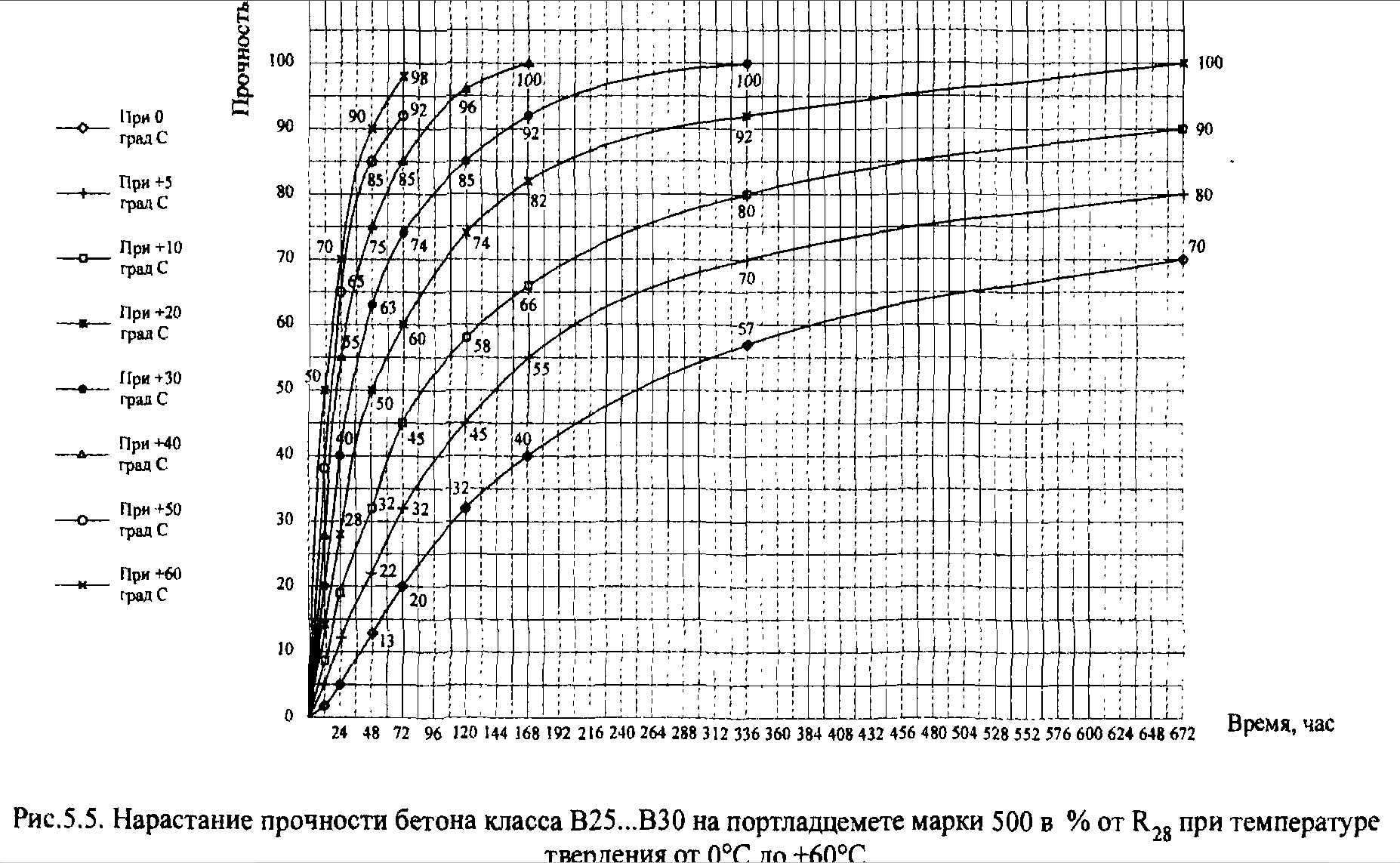

Я не говорил о сроке в месяц, на стены ушло почти два месяца, начинали и мы и соседи на уже готовом фундаменте, мы начали на три дня позже. А что вас смущает, вы возводили стены из ГБ ? или в отличие от меня, вы сей эксперимент проделали ? то есть имеете опыт в возведении домов по этим двум технологиям ? думаю не имеете, по сему откуда сомнения или уверенность в возможности или не возможности ?
Я действительно никогда не возводил стены из ГБ. Из кирпича дома строил, было дело. Из шлакоблока стены гнать тоже приходилось. Но не из ГБ. Однако в данном случае материал не имеет никакого значения. Значение имеет то, что при возведении дома традиционным способом фундамент непременно должен выстояться. Не, я конечно видел, как и на свежезалитой ленте тут же кладку начинают, но это как правило или при стройке на продажу, или от полного непонимания. Своими глазами четверть века назад видел, как такие вот кирпичные "дачи-скороспелки" трескались чуть ли не сразу. Поэтому как ни крути, но если придерживаться хоть какой-то технологии и гнать стены из любого дискретного материала "а-ля-кирпич", то по-любому после заливки фундамента должна быть весьма приличная временная технологическая пауза. В идеале так вообще осенью ленту залил - весной погнал коробку.
Согласны?
А вот при отливке монолита можно без такой паузы обойтись. Если лить все, как единое целое, когда само понятие "фундамент" становится несколько условным, ибо он, фундамент - это та же самая стена, только вкопанная в землю. Он единое целое со стеной.
Вот я о чем.
Опять не согласны?
Согласны?
Конечно не согласен, фундамент можно смело начинать нагружать постепенно после 10-14 дней (смело) оставлять фундамент и дать ему ОТСТОЯТЬСЯ удел профанов, тех, кто далек от понимания процессов в бетоне, конструкционная прочность после 28 дней не имеет значения, а оставить не нагруженный фундамент на зиму может быть ошибкой номер 1. Вы можете дальше говорить все, что угодно, для себя я выводы сделал, вы реально далеки от строительства, если вы считаете, что я не прав, создайте тему с вашим последним постом в этой теме и послушайте, что вам про отстоявшийся фундамент скажут конструкторы и архитекторы.
Вот я о чем.
Опять не согласны?
Нда, вот и я про это, вы профан, строительство и вы, идут по разным дорогам, изучайте процессы и конструкторски архитектурные темы, особенно про ЖБ конструкции.

Запекая рыбу при определенной температуре в духовке, жена говорит мне, держи ее 40 минут, потом доставай. Какой смысл держать бетон пол года ? для чего ? я уже много раз говорил, так делают люди, у который нет сразу всей суммы на весь дом и строят поэтапно, я не говорю что это немыслимо плохо, это дело каждого, но и как вы, говорить, что фундамент Должен отстояться пол года (при том, что к следующей фазе он готов самое долгое после 28 дней) то же нелепо. Для чего конструктор, архитектор, инженер, учится в институте пять лет, если есть человек с форума, который говорит, ждать надо пол года ?
Как минимум для того, чтобы рассматривать тот же фундамент не как вещь в себе. А в привязке к механике конкретного грунта, УГВ и прочему. Включая и будущую проектную нагрузку на фундамент конкретного сооружения. И много чего еще. А не взагалi.
Так мне кажется.
Так мне кажется.
покупаете участок, делаете геологию, обращаетесь к архитектору и покупаете проект, а не ждете пол года, вуалируя не желания тратиться на проект и архитекторов с геологами, под мифическими отстояться.
Согласны?
Ошибочное мнение. Если фундамент на зиму оставить не нагруженным, то есть вероятность, что его выдавит морозное пучение грунта.
Да. Выдавить может. Вполне. Особенно если грунт пучинистый.
Но если нагрузка на фундамент будет небольшая, если это легкая конструкция - она сильно помешает силам морозного пучения? Прям задавит их на корню?
Я недаром упомянул о небольших дачках, которые трескались направо и налево после первой же зимы.
Их как раз так и строили у меня на глазах, не дав фундаментам перезимовать.
А моя такая дачка почему-то стоит до сих пор без единой трещинки. Уже более четверти века стоит. Там же, среди давно потрескавшихся.
Далее спорить не вижу смысла.
для этого и нужна геология и меры по утеплению фундаментов, отмосток, выборке пучинистого грунта с заменой на не пучинистый, кольцевые дренажи
Если Вы думаете, что идею с "выстаиванием" того фундамента той дачки без малого 30-ть лет назад я придумал сам - Вы ошибаетесь. Это была рекомендация архитектора. В СССР вроде неплохо учили.
А главное - есть практическая иллюстрация в виде этих построек.
ничего не хочу сказать, и не намекаю, но норма про гидратацию цементных частиц ввели не в этом году, и тоже во времена СССР
Гидратация цементных частиц реально зависит от механики грунта?
Я вам про Фому, а Вы мне про Ерему.
Давайте прекратим эту бесполезную дискуссию.
я вам про сроки набора прочности, все остальное (подготовка грунтов) забота геологов и архитектора, а не пол года времени.
