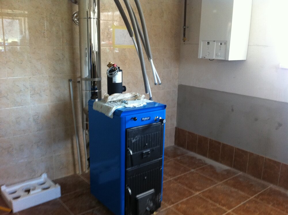

Уважаемые специалисты,подскажите такую вещь.На ладдомате есть такая мулька как обратный клапан и он по идее должен открываться при ЕЦ когда не работает насос.Вобще как я понимаю при выключенном насосе,через ладдомат должно всё проходить свободно и не какие клапаны мешать не должны.У меня сегодня этот клапан не сработал при отключении эл.энергии.Может с завода этот клапан идёт уже подпёртый,а расклинивать его для ЕЦ нужно самому?Котёл не закипел,но что то оч страшно).Первый день как запустил ТА и такие казусы.Перед ладдоматом стоит сетчатый филтр,выдернул сетку,а эфекту всёравно ноль.
Может он там не для ЕЦ? Скорее всего это для того, чтоб при работе в параллеле с газовым через ТТ котёл воду не гоняло. Я конечно могу и ошибаться, но на ладомате очень уж маленькое проходное сечение, чтоб через него организовать ЕЦ. Да ЕЦ с клапанами не сильно дружит (из личного опыта) - даже 2х-дюймовые залипают, а на ладомате наверно 1" стоит.
На одном объекте как-то знакомый поставил трёх-ходовой клапан на байпасе с 2х-дюймовым клапаном на основной трубе - работало почти правильно, т.к. знакомый перепутал положение клапана :D. В итоге, когда система прогрелась до нужной температуры обратки (50 градусов), котёл замкнулся на малый контур :). Но идея-то была правильная (если б клапан правильно поставили), может Вам пригодится.
Если не брать во внимание автоматические котлы,то брендовый это котёл или нет,там не чему ломаться!Плохой бракованный котёл потечёт в первые часы эксплуатации.Если уж где и долбанётся,то это будет не к котле,а в обвязке или поломка котла произойдёт по вине не правильной обвязки или при не правильной эксплуатации тт котла.Какие тут могут быть гарантии?Ну потечёт стальной,главное вызвать хорошего сварщика.Думаю при желании можно найти такого ювелира.Про лопанье чугуна я слышал только три раза и то от продавцов).Выж сами писали,что несколько раз выезжали на аварийные обьекты и аварии были не по вине котла.А если не по вине,то причём тут продавцы котлов?Пусть мантажники и устраняют проблемы.
Летом 2014 купил запарожский пиролизник АТОМ16. Перед установкой проверил на давление. В нём около 80л воды. Придавил на 3 атм и оставил на сутки. Давление не изменилось. Мерил промышленным манометром на 6атм. Ровенский газовй ДАНКО 24 работает 6й год.Его тоже проверил на гермитичность.Выдержал.окоянный. В моей системе отопления рабочее давление 0.5-0.8 атм. Подрывные клапана настроил на 1 атм. Дренажная канистра на 30л.
Спасибо!Разобрался я ладдоматом).Там смешно ждать нормальную ЕЦ.В ладдомате 21-60 само очко для прохождения воды с мизинец.Клапан там на дюйм и он на самом деле может залипнуть если он долгое время не открывался.В ладдомомате всёже присудствует ЕЦ но такая слабая,чтоб только с Божъей помощью создать хоть какую то циркуляцию между ТТ и ТА,чтоб тот не сильно закипел при условии,что только вырубится насос,то тут же нужно закрыть потдувало.При влюченном ц.насосе обратный кдапан зажат.Что самое интерестное,клапан в ладдомате работает не от обратки,а от подачи.У меня установлен штатный термоклапан на 72°.И если t° подачи 68°,то ладдомат замыкается на малый круг и в ТА горячую воду,практически не отдаёт.Но самое главное,мне его работа оч нравится.Это даже лучше,что он работает от t° подачи,а не обратки.Иначе её пришлось бы долго ждать.
Олег, это главное. Он еще и работать будет, и у тебя все будет хорошо. :flag1: С отоплением естественно. С курсом валют ладдомат сука не поможет. :lol::beer:
