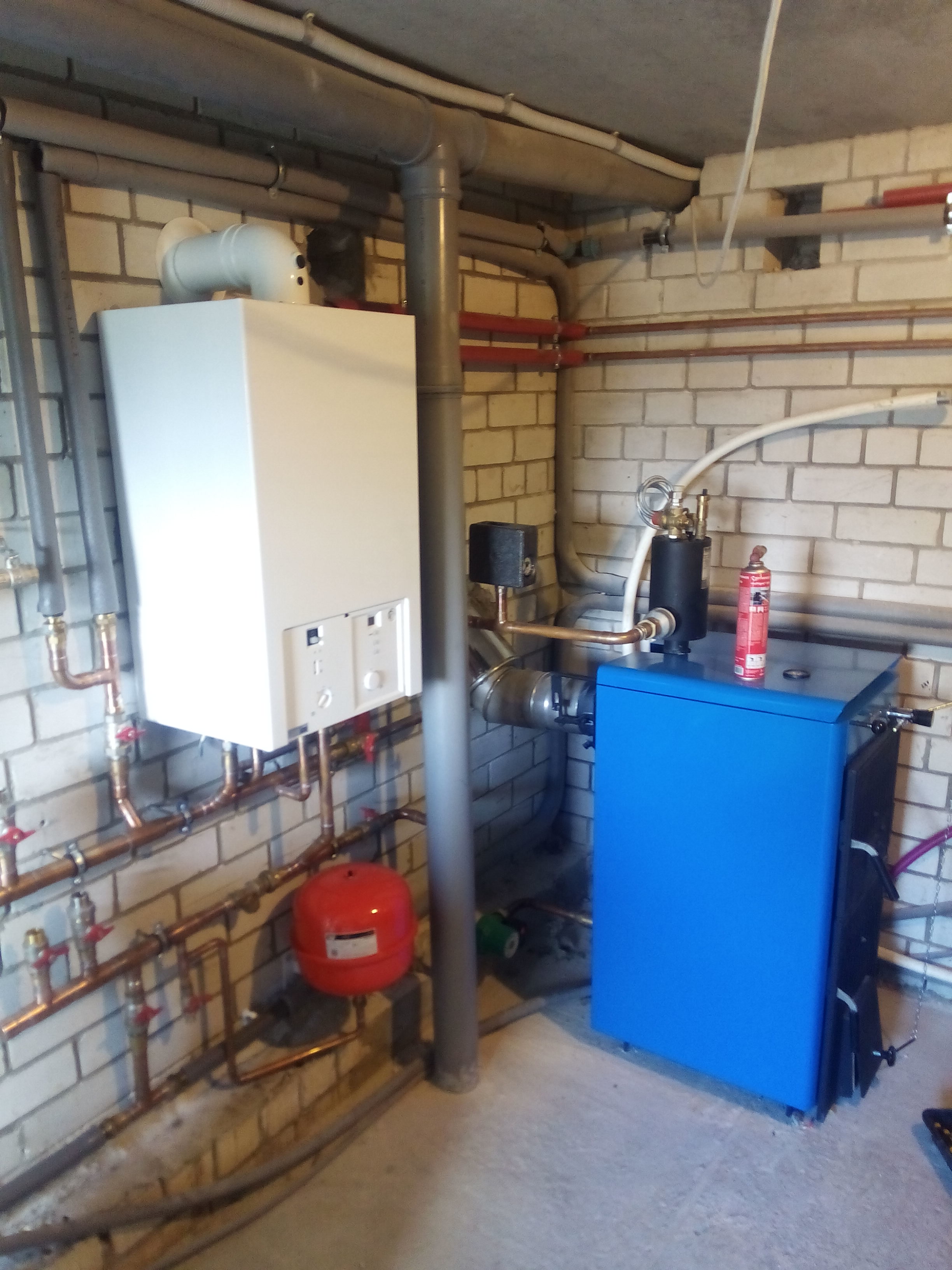

смотрел на пеллетный (польский, синий такой) - снова (по третьему кругу) ощущение, что все таки это самый оптимальный вариант.
Если цена устраивает, габариты позволяют - то неплохой вариант. Только еще надо хорошую горелку, топливо-подачу и оценить (цена-качество) пелет. Часто они не дотягивают до заявленных характеристик. Я бы остановился на ТТ котле длительного горения (особенно верхнего горения - не надо ТА).
