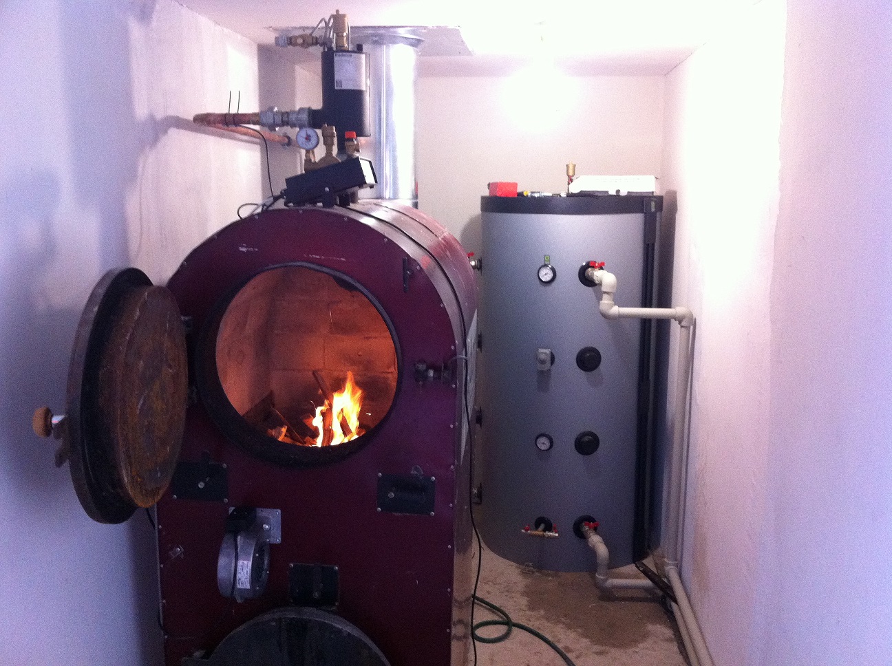

Только стропува - только хардкор!
Только паровоз!!!!!
Его можно топить горными сантехниками.
