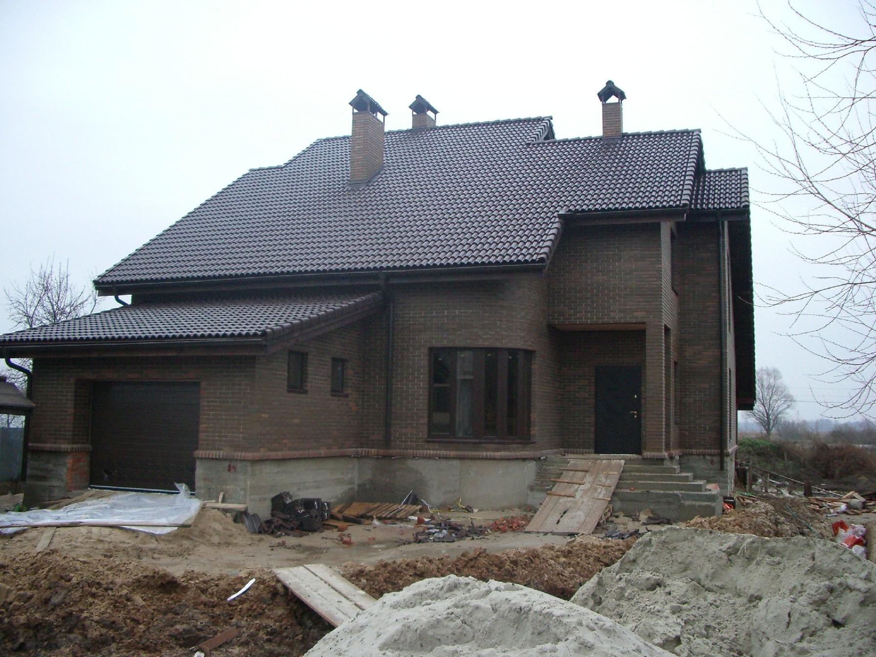

Супер! Очень красиво! Такой величественный домик! А клинкерный кирпич, я так понимаю Керамейя, какой цвет? Остались довольны геометрией? Швы оставите как есть или будете заполнять? Обрабатывать будете клинкер на зиму?
спасибо ! Величественный - это вы конечно перебрали ) . но старались и вот такое получилось - нам с женой тоже нравиться . были конечно и проблемы , ну как у всех , некоторые моменты нам строители подсказывали , благо попались хорошие люди !
По кирпичу - строители жаловались ибо геометрии у Керамейии нет никакой , гуляет в диапазоне 242-250 со швами соответственно были сложности - как Вы видите на входе на террасу видно "родимое пятно " - сразу тоже был непрятно удивлён , а теперь смирился ... нэхай так и будэ ) Швы заполнять не планируем и обрабатывать тоже ибо смысла блокировать влагу внутри клинкера не имеет смысла , дабы его не рвало в мороз
геометрия действительно гуляет, но я в любом случае буду и дальше использовать керамейя для столбиков на забор. А пятно - это строители не подбирали цвета. У нас керамейя магма гранит на эркерах - так тоже в одном месте серый кирпич, в другом - красный.
может как раз и подбирали - потому как у меня перемеряли поддоны - и получались в одном тоне в одном размере и при кладке приходилось класть в одном размере и в похожем тоне , дабы швы были более-мене ровными . У меня магма диабаз - должен был получиться микс , а в массе получилось коричневый фон . Ну что поделаешь , Керамейя - не лучший выбор , но для меня следующий ценовой дипазон был недоступен (

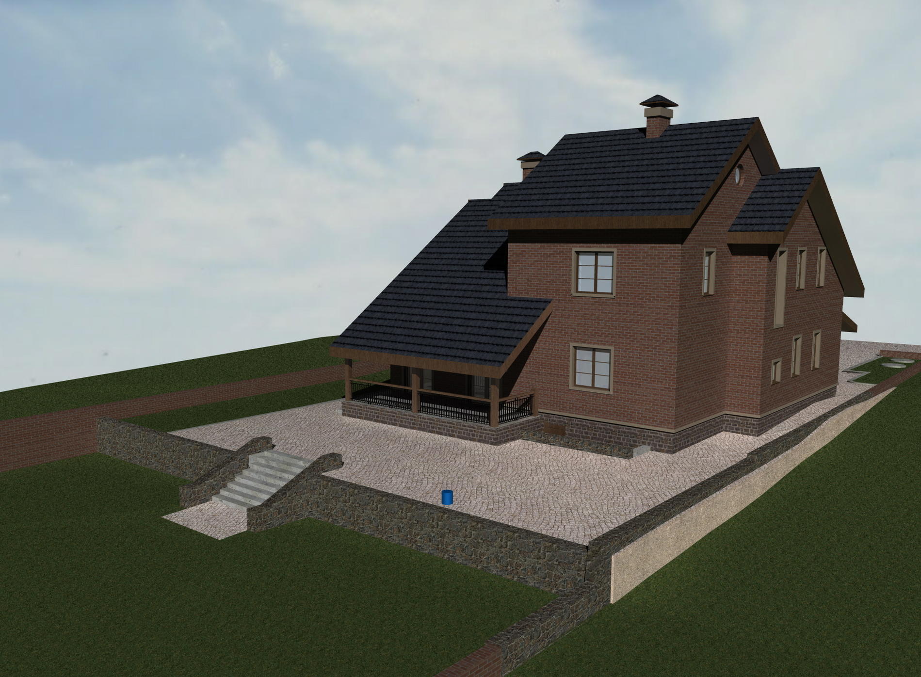

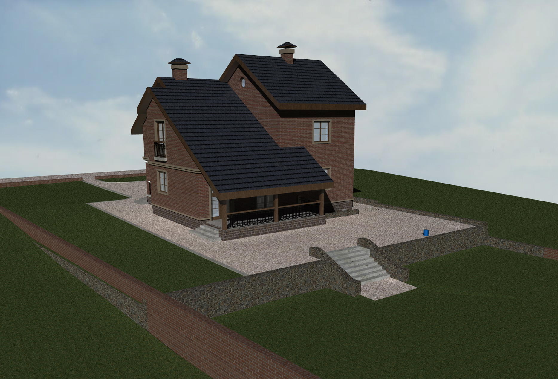

Да я и по забору Вашу ветку перечитывал не раз и по дренажу тоже - сам удивляюсь такая ёмкая тема , как по подходам так в финансовом плане , а особои не подкована на форуме - пока по ландшафту мне архитектор помогает , но там без особых изысков решено подсыпаться всю площадку вокруг дома + 8 метров -получиться типо фасадная часть . вобщем сейчас добавлю эскиз - Вы там почти поле перепахали .А у меня там усё нужно -подсыпка , дренаж , подпорная стена )

Или вы прям щас собираетесь копать-сыпать?
