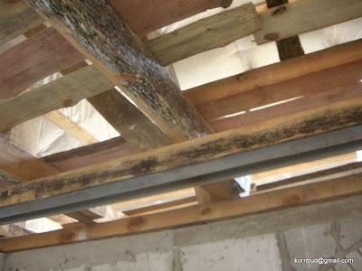

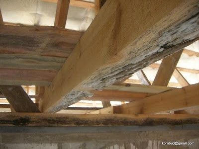

Щас я покажу больное место, когда кровлю делали в снег (в лютеже). Потом он растаял внутри дома и вот что получилось со стропилами:
Там в альбоме ещё есть фото. Стропила были обработаны

Не весёлая картина - хорошее лекарство для торопящихся , но мне такого не надобно . " пойдём в обход " . Лучше медленно , но уверенно . Ускорение
строительства , я так понимаю, бьёт в первую очередь по бюджету , тем более при отсутствии опыта .
