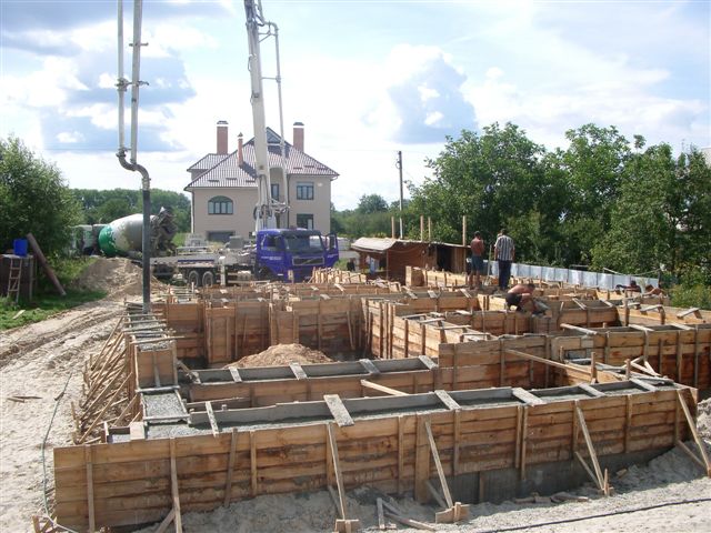

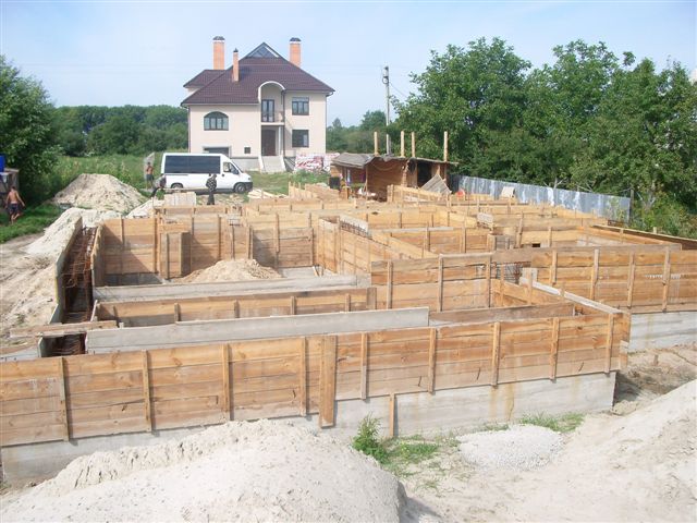

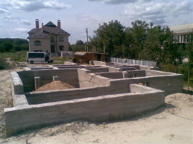

kastal Опубліковано: 15 серпня 2009 Автор Поділитись Опубліковано: 15 серпня 2009 Вобще-то не особо кипит , а вот внутри кипит - это точно . Пока вот только с фундаментом разбираюсь, причём до сих пор. Вот пару фото на этапе заливки Посилання на коментар Поділитися на інших сайтах More sharing options...
LaRsoN Опубліковано: 15 серпня 2009 Поділитись Опубліковано: 15 серпня 2009 Костя! Наконец-то! Хорошенький фундамент! Берите моих каменщиков- хоть голова не будет болеть Вам ещё рано кипеть- ещё столько всего впереди...Берегите себя! У меня лично уже закрывается "второе дыхание"...Очень устали... Посилання на коментар Поділитися на інших сайтах More sharing options...
Vasiliy P. Melnik Опубліковано: 17 серпня 2009 Поділитись Опубліковано: 17 серпня 2009 (змінено) Вобще-то не особо кипит , а вот внутри кипит - это точно . Пока вот только с фундаментом разбираюсь, причём до сих пор. Вот пару фото на этапе заливки что-то уж совсем долго - скоро осень и дожди. Предлагаю вам к обговариванию стоимости строительства оговорить еще и сроки выполнения конкретных работа, а самое главное - отвественность сторон за их невыполнение. А то будете потом под дождем крышу делать - как мой брат, потому как его строители рожали крышу 1.5 месяца, а потом когда он не захотел им платить наперед - развернулись и уехали домой, потому как им видите ли надо семью кормить. А то , что полтора месяца делать 150 квадратов крыши - это нормально. Змінено 17 серпня 2009 користувачем Vasiliy P. Melnik Посилання на коментар Поділитися на інших сайтах More sharing options...
