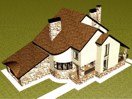

Рядом продают готовое , но цена 250 меня совсем не устраивает . Во-вторых строишь под себя , проект под себя и знаешь , что где и зачем . Я вчера ездил в Васильков , знакомые построились и их строитель сейчас продаёт дом 280 кв.м. 15 соток земли , крытая коробка ( ракушняк+кирпич+штукатурка ) , окна , двери , на участке скважина и септик - за всё это хочет 130 т .
По финансам , конечно тяжело будет , т.к. опыта строительства нет - будут сразу грузить меня , наверное , как последнего лоха. :) Но опыт дело наживное , буду учиться. Вон ребята вообще сами вдвоём дом практически построили !
Вообщем проект выбрали - вот только вместо запланированных 200 м , там 258 - будем с архитектором вносить изменения. С понедельника побегу в сельсовет узнавать по временному подключению електричества .
вот здесь поэтажная планировка dom-ua.com/index.php?o=934. только планирую без подвала .

Кастал, удачи! Если много здесь читать, то можна сэкономить и вложиться в ваш бюджет легко! Обратите ваше внимание на тему Дом.Десна.:good:, Андрей оптимально решил вопрос!
Проект симпатичный, но я советую делать для гаража и дома общий фундамент и кровлю под одним углом!!! Причем цельную без разрыва!!!
Будет технологичней и гораздо симпатичней. Посоветуйтесь с архитектором.

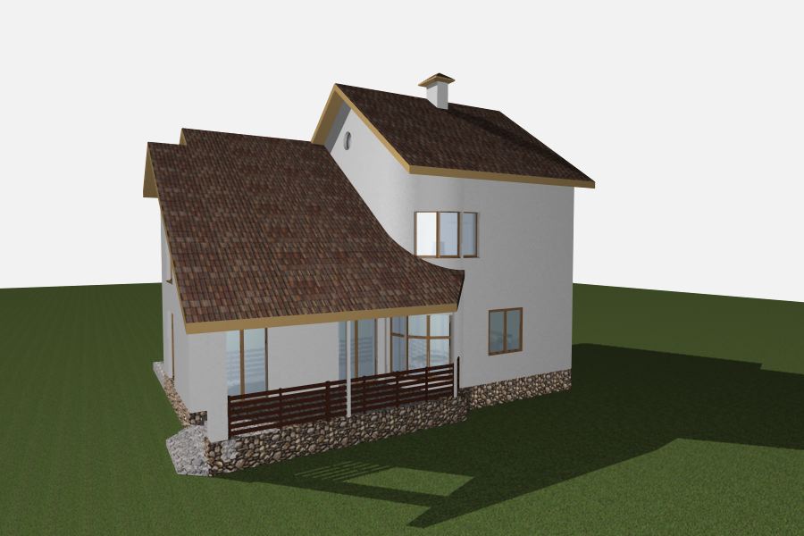

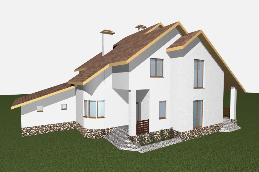

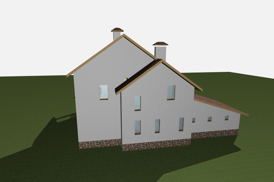

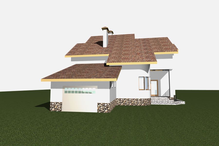

Вот , что получилось у архитектора - сижу репу чухаю . Нэ наравыться :( В изначальном виде симпатичней гораздо - жене тоже не нравиться. А вот внутренняя планировка вроде подходит . Может какие замечания по проэкту сделаете и по планировке , особенно кто уже построился. Хотелось бы побольше критики
да ничего так получилось
а не нравится Вам, поому что белый дом просто
а вы представьте, что его можно покрасить, отделать, изменить..по сути фасад как картинка - его можго рисовать!
а вам , что не нравиться или возможно вы видите уже исходя из опыта какие-то сложности с постройкой по этому проекту .
Есть пара замечаний :)
1. Лично мне не нравятся махонькие окна в гараже! Некрасиво, смотрятся как улий. Лучше сделать по 1 нормальному окну с каждой стороны.
2. Учтите! С реализацией полукруглых окон могут быть некоторые сложности! - перемычки над ними!? Перекрытие будет монолитное?
согласен , не очень смотрятся , в оригинале вообще окон в гараже нет . по поводу перекрытия - позвонил сразу проектанту , сказал , что вообще планирует перекрытия плитами , но возможно под полукруг прийдётся монолит делать .
