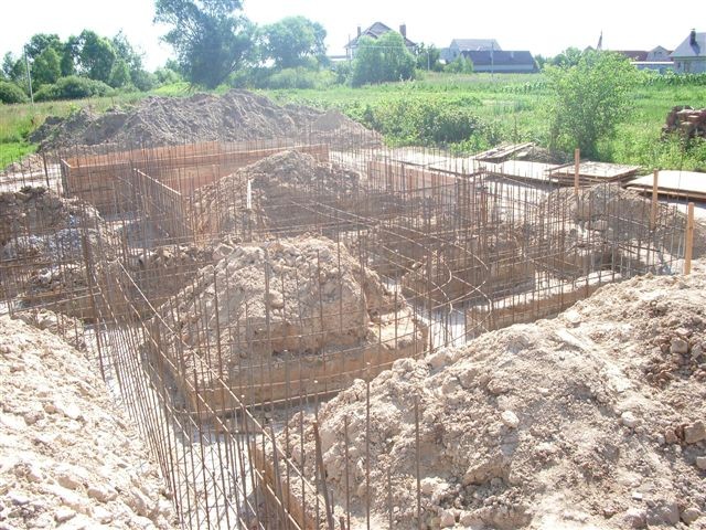

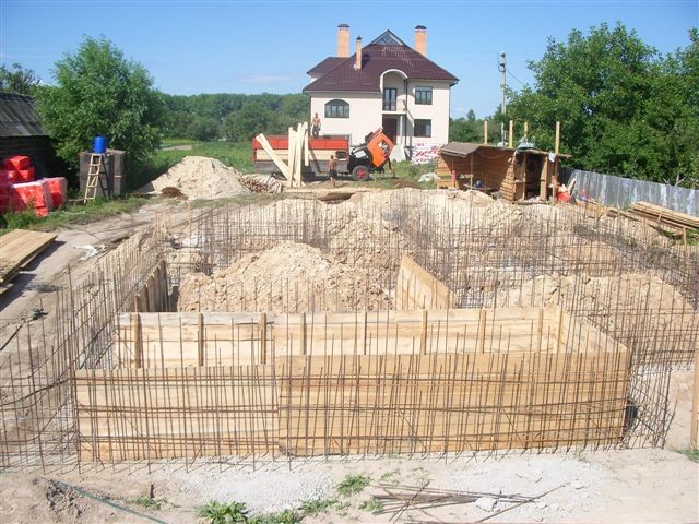

последние фото с полей - вязка арматуры ( " которые сутки пылают станицы ! " ) , сбивка щитов опалубки перед заливкой фундамента , с момента заезда строителей уже прошёл месяц :(
Месяц конечно многовато на токой обьем работ :D И арматуры я вижу не пожалели:lol:
арматура согласно конструкторского рассчёта - ну чуть боле , прошляпили , один шаг сделали короче
Ого:shock: Это противотанковый ДОТ строится?:rolleyes: Может действительно перерасход?
