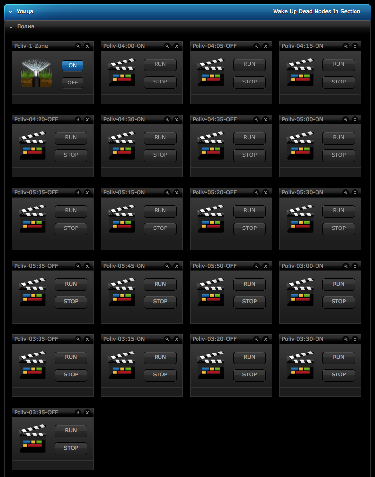

Прямо сейчас собираю оборудование для полива газона, установщики просят 250-300евро за центральный контроллер с таймером. Зачем он мне, если я с этим же успехом напрямую к клапанам устанавливаю релюшку и все решено. Да, она только двухзонная. Но даже 2 релюшки на z-wave обойдутся в несколько раз дешевле этих непонятных контроллеров.
Так вот я пока собрал полив пока на 1 зону и использовал вот такой кран
Кран шаровой с электроприводом НС 220В/12В 1"
Но в режиме включенном он закрыт а когда выключаешь на HC2 сцену настроил по часам он открыт. Чуток наоборот работает.
Так вот а есть вариант чуть дешевле чем этот шаровый кран? Вы как сделали зоны чем открываете закрываете? По реле понятно что FGS-221 справляется с задачей открыть и закрыть.
Мне надо еще на 1 зону поставить второй клапан или кран 1 дюйм.
Ну и вот моя схема сцен на HC2 на полив настроена. Хотя можно оптимизировать наверное и обойтись 1 сценарием, пока не надумал как настроить )

я тем же занимаюсь. но у меня на полив стоит реле, которое включает насос с поплавком в подземной бочке. а вторая половина реле управляет наполнением бочки по ночам. но мне что то не понравился шаровой кран с электроприводом... я поставил себе электроклапан нормально закрытый с управлением 220 вольт и соединитель типа для термоголовки радиаторов. т.е. при подаче напряжение на электроклапан в нем медленно нагревается жидкость и он медленно открывается, а при отключении напряжения медленно закрывается. зато нет почти изнашивающихся частей. плюс добавлю еще датчик уровня на дин рейку, который будет отключать наполнение бака при достижении уровня

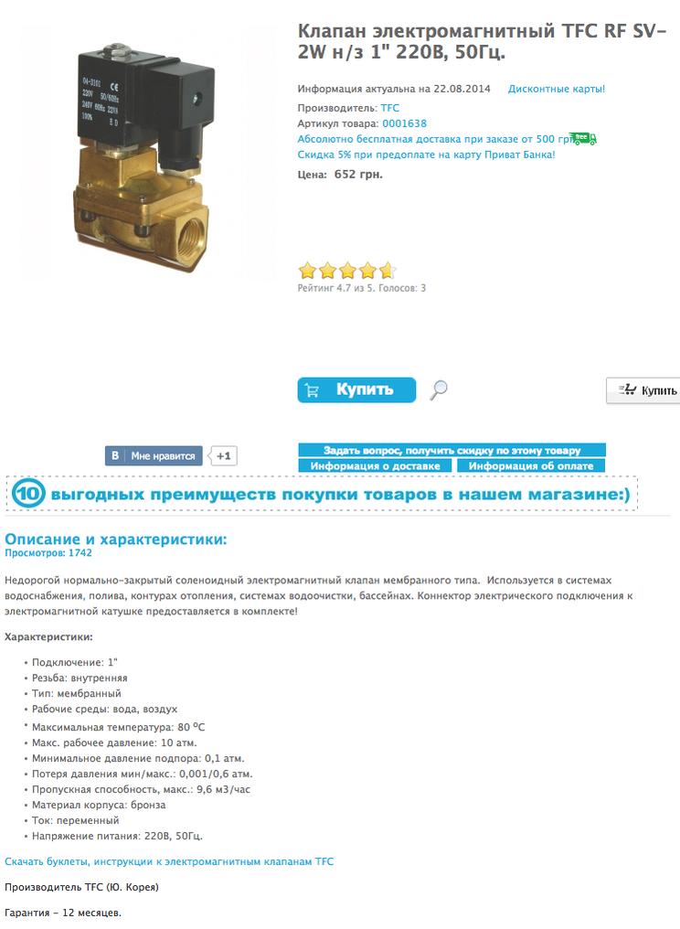

У Вас проблема в не верном выбором крана. Зачем вы ставили шаровой с приводом? Поэтому у Вас так много сцен и лишних движений.
Я пока не ставил ничего, но заказал электроклапаны (постоянно закрытый).
Переводим релюшку в режим полива, и задаем таймеры+время полива. Никаких сцен вообще не нужно.
В Вашем случае можно конечно попробовать настроить кран, но это + затраты и много нюансов.
Например:
1. Ставим концевики состояния открытый/закрытый.
2. Выставляем время за которое кран открывается/закрывается. И настраиваем релюшку подавать ток только эти секунды.
Так же в Вашем случае можно попробовать сгруппировать сцены. Для этого есть оператор "AND" или "И".
Если время = 4.30 AND время = 4.50 AND время = 5.30 ... THEN включить полив.
Так же на выключение.
А какие это электроклапана можно мне модель в личку посмотрю может тоже куплю. А этот шаровый поставлю на защиту от протечки если что.
Также интересно как питается электроклапан от 200V или надо ему ИБП ставить 12V допустим. Электроклапан к реле также подключается как выключатель вкл/выкл. в разрыв?

Нашел вот такой электромагнитный клапан, скажите может есть что подешевле аналогичное? И какая там схема включения? Он всегда в положение закрытом по умолчанию? Когда подаешь ему питание он открывается и в состояние открытом пока не убрать с него питание?
Мне надо на 1 дюйм именно.
Вот какие и цены покажу когда мне привезут. Я не интересовался и оставил выбор человеку который будет их ставить. Он обещал привезти из Европы на днях.
