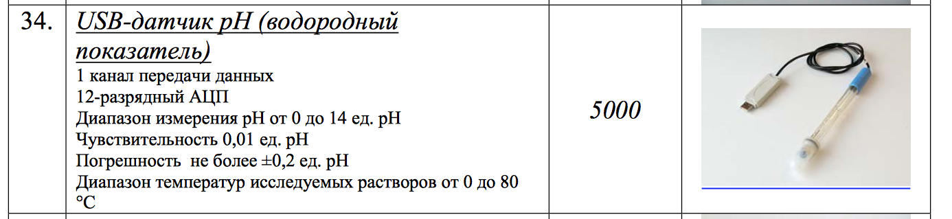

Нашел датчик USB возможно можно его перепаять так как выход у него цифровой. Ну это только предположения, вопрос к специалистам. Но цена у него заоблачная 5000 руб.
Ухты бинго прям за 10 грн)) есть цифровик
www.price-list.kiev.ua/cgi-bin/price_img_info.cgi?id=5038211 только выход у него RS-485 нужен конвертор на USB?

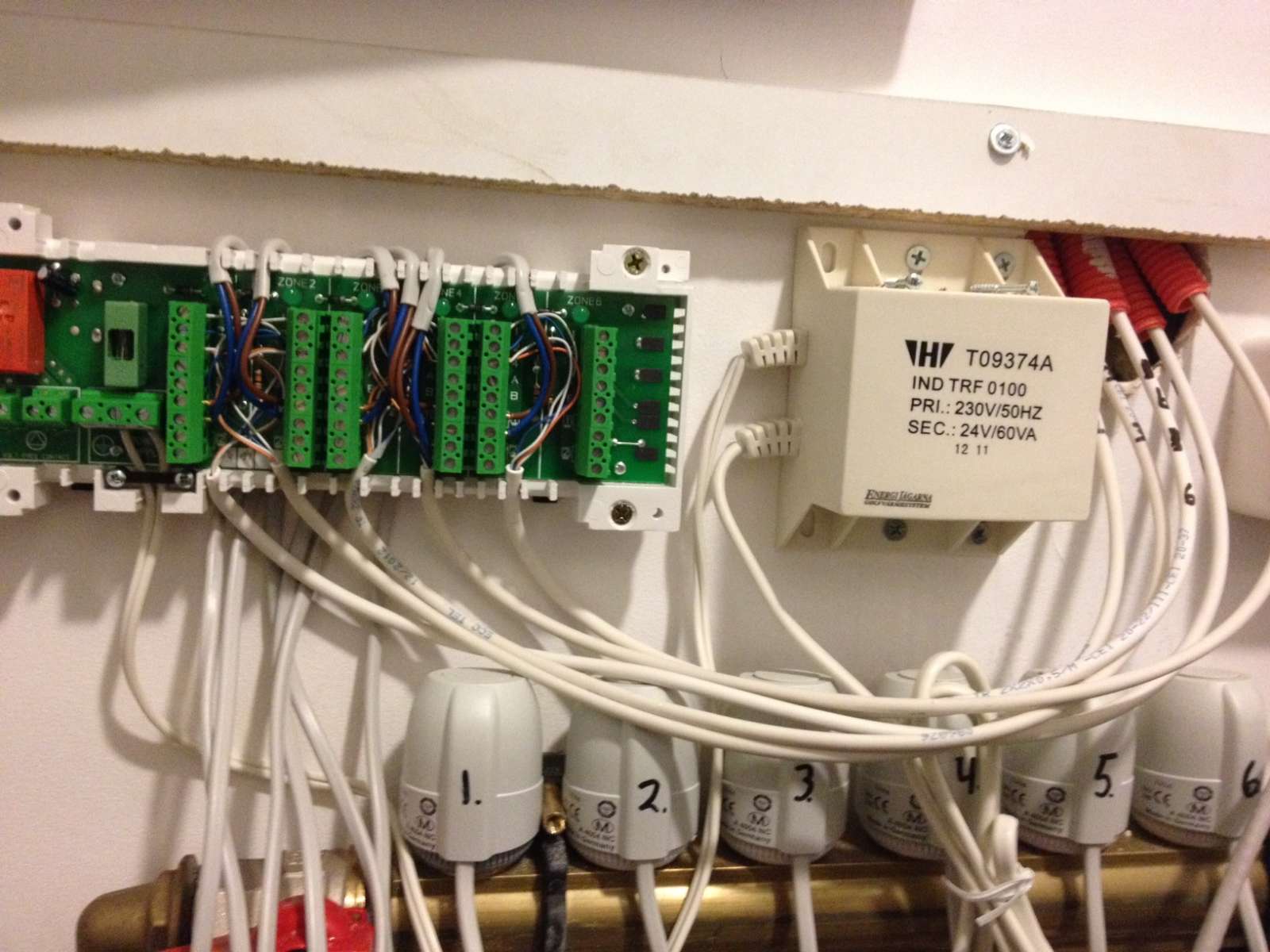

Может лучше вообще смотреть на проводные варианты?
У Вас же есть раздаточные коробки на отопление? Там есть доступ ко всем краникам в каждой комнате. Электричество в коробке тоже должно быть так как туда часто устанавливают насосы для циркуляции.
По-моему это более надежный вариант. Поставили один раз, настроили и забыли.. Управляете краниками как душе угодно.

Да все верно есть, а какие там регуляторы проводные на фото модель? И где купить? Также как вы это связали с HC2? Ставить двухканальные реле?

Скрин не мой, там или клапаны или краны с приводом. Все это можно управлять через реле.
Кто то спрашивал по поводу клапанов, мне привезли HUNTER. 24V с соленоидом. Управлять буду через реле 2х1.5. Цена клапанов в украине порядка 400грн. Сколько мне обойдутся пока не знаю.
www.hunter.ua/index.php?p=230
