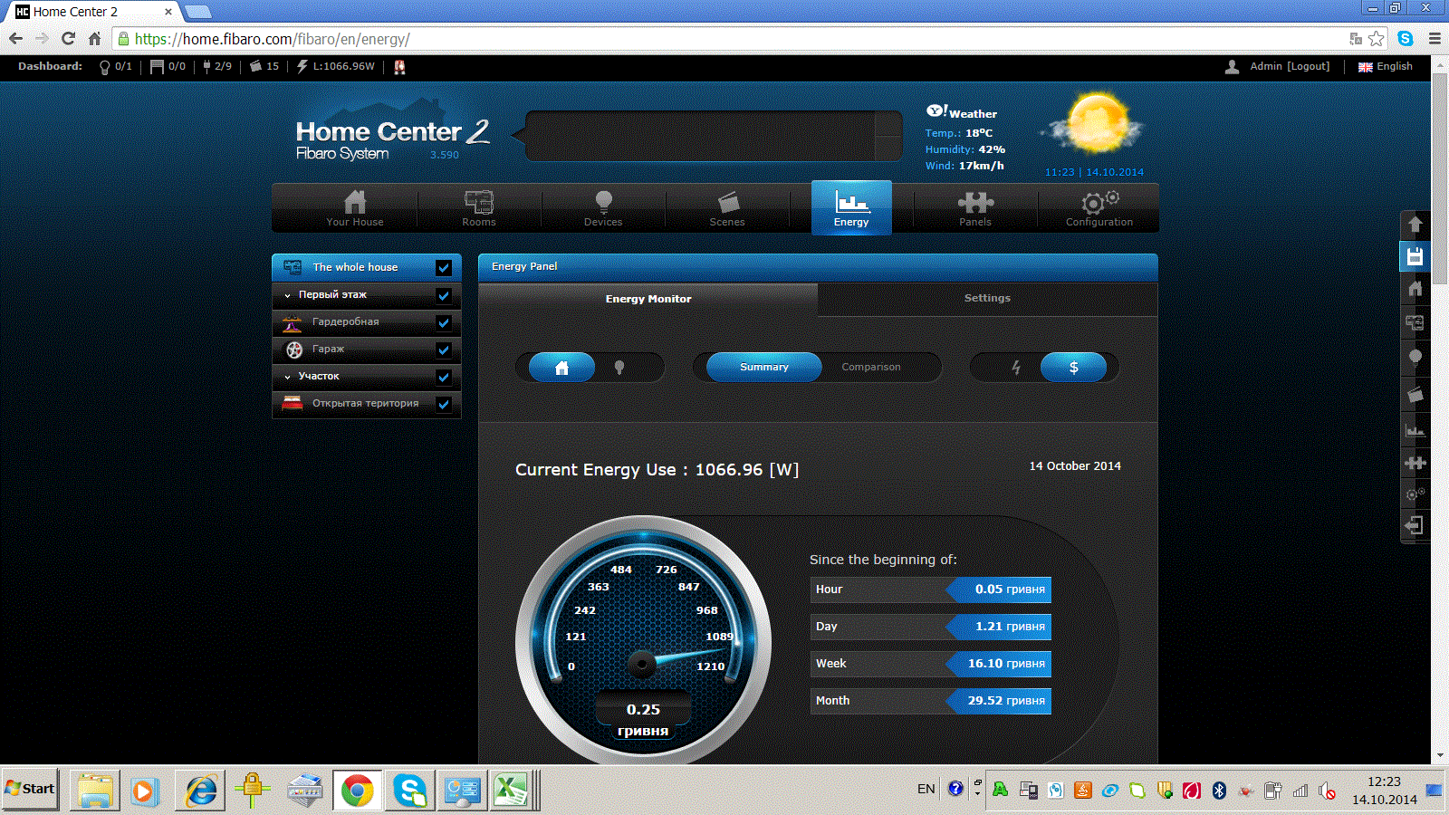

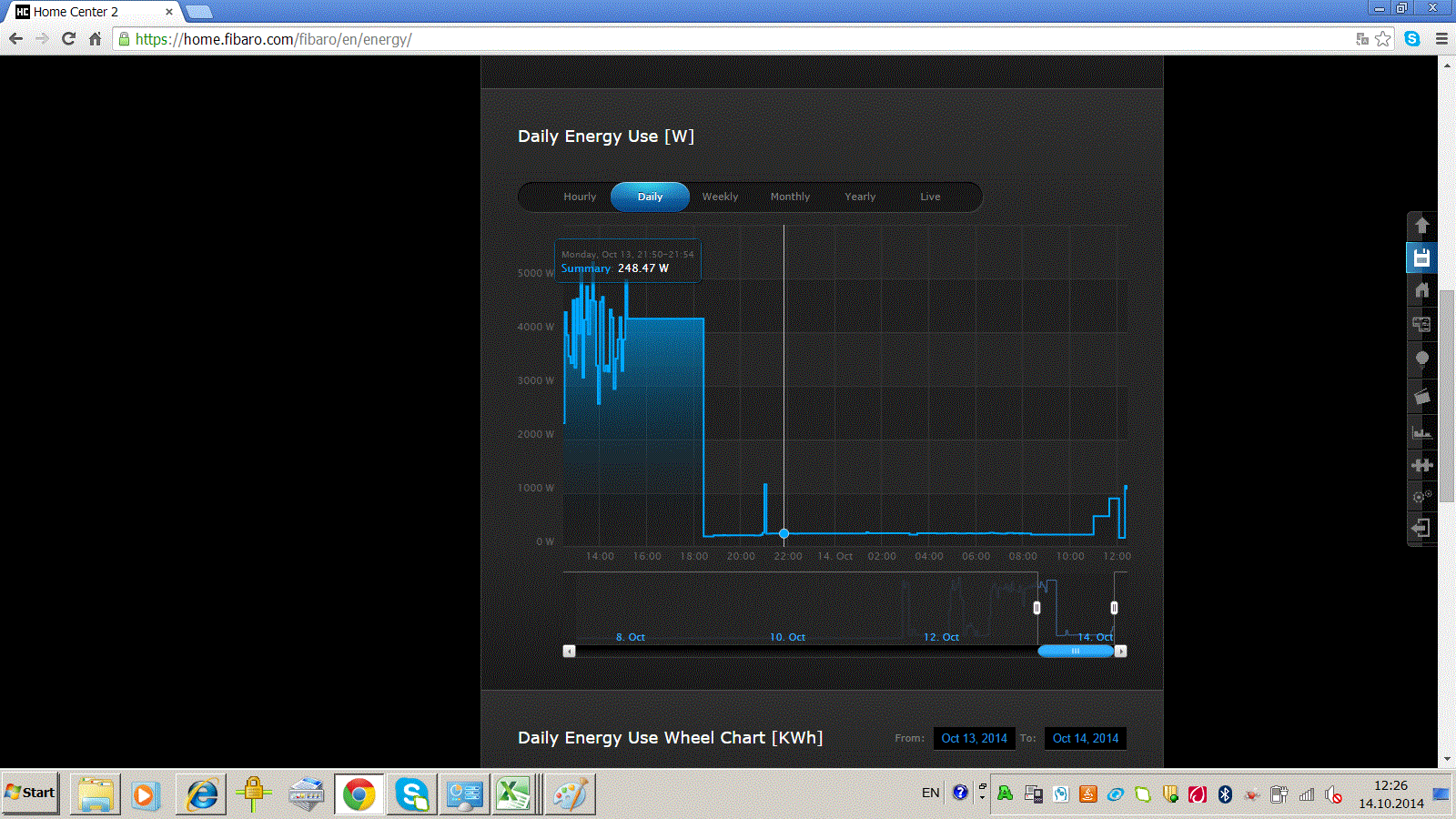

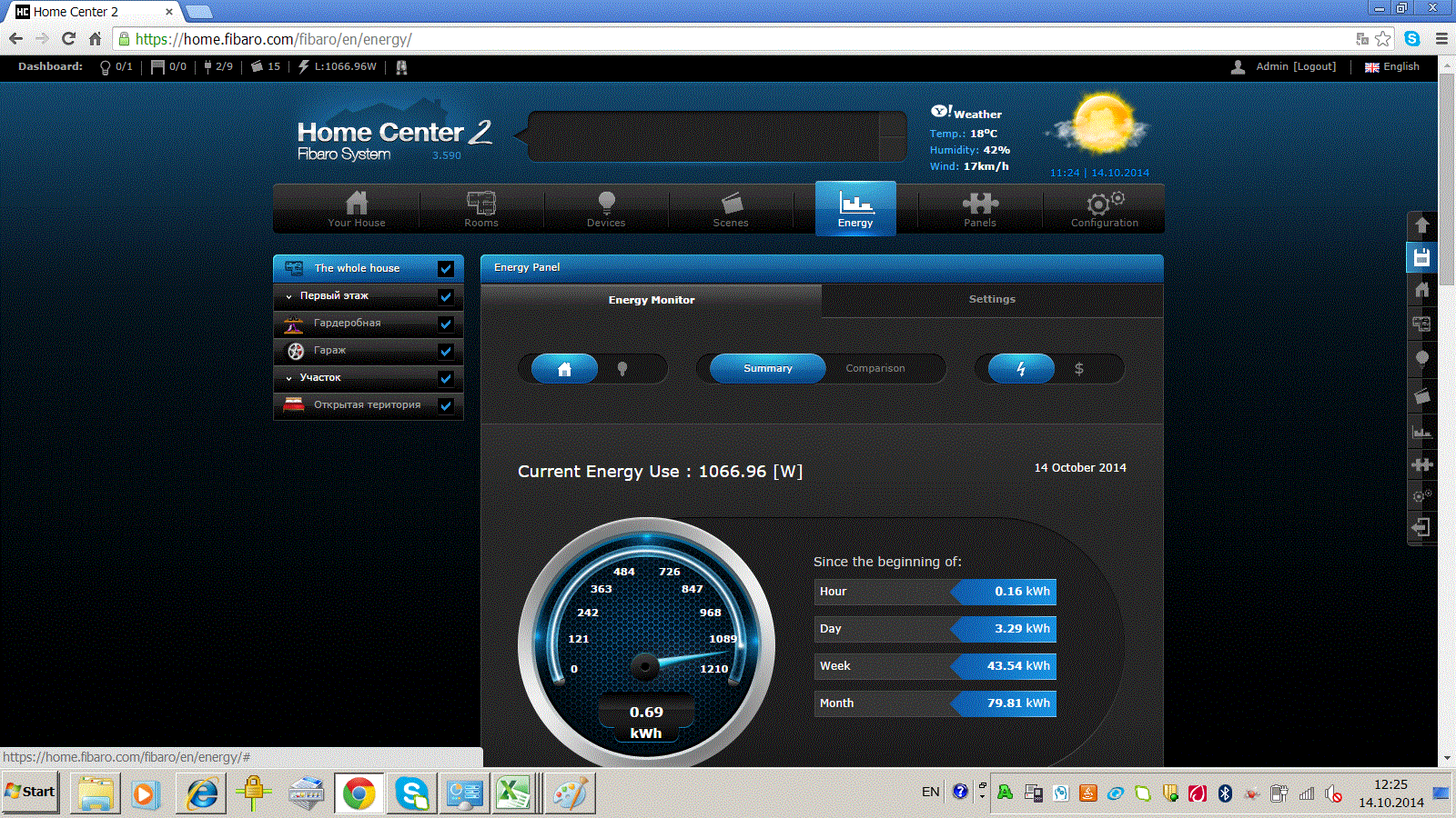

На прошлой неделе через Днепр прикупил счетчик энергии на 3 фазы. Это второе поколение и работает уже от сети, а не от батарейки как было в первой модификации. Считаю это плюс.
Более того, подключать пришлось питание ко всем 3 фазам + на все 3 фазы накидывать клещи. Я полагаю что это сделано для более точного измерения мощности так как теперь система меряет ток и умножает на реальное напряжение по каждой фазе.
Вот только вопрос ко спецам - а можно ли как то и напряжение по каждой фазе отображать?
Скажите а как он сумирует ток по всем трем фазам? А вам надо отдельно?
Как ночной тариф заложить в счетчик по финансам? :)
он отдельно не суммирует. показывает общее потребление, но очень точно.
по ночному тарифу вряд ли... там просто указываешь цену за квт и точка. у меня садове товариство. 37 коп за квт без лимитов. мне подходит :)
