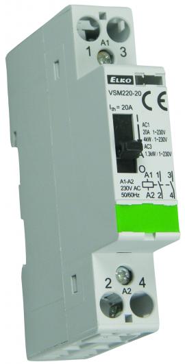

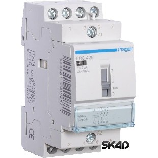

Есть 2 варианта - просто контактор (не рекомендую) и контактор с эл. упревлением. там у кнопки есть 3 положения - всегда вкл, всегда выкл и автомат под упревлением обмотки. почему рекомендую второй вариант? все может быть. и фибаро может накрыться, но у вас будет возможность просто ткпо вручную включить насос, отопление и т.л.
Что за контакторы такие? Что за производитель, модель? Ссылкой поделитесь?
Напишите модель контактора где покупали, и какая схема включения их с реле? Там надо еще подавать на контактор отдельно питание? Покажите схему в двух словах.
Сейчас не помню модель. Есть Hager, Legrand. На теплом полу у меня стоят Hager уже 2 года, а на Фибаро управления купил Legrand.
Т.е. для управления я брал реле 2 * 1,5 кВт, а не 1 * 3 кВт. Так как 1 реле за те же 50 евриков может управлять 2 нагрузками и от реле напряжение кидается на управления контактора, который должен стоять в положении Авто и все.
Я просто не уверен, что микро реле фибаро долго выживет включая скажем насос, а с контактором никаких проблем! И заменить его проще. Цена около 200 грн
Так а я не понял на контактор нужно подавать питание или там просто есть 2 клемы к которым надо подключить 2 клемы выключателя с реле? S1 к примеру?
Как я понял, контактор это реле через которое идет 1-2-3 фазы любой мощности. Ставим его на авто, а фибаро ставим включать/выключать этот самый контактор. Пусковое устройство другими словами.
Порылся в гугле, у контактора есть клемы управления. Что бы замыкать/размыкать подачу тока.
Все верно, ставим фибаро замыкать клемы управления и контактор будет пропускать любой ток.

Сложная схема, и думаю одним фибаро тут никак не обойтись. Нужно спрашивать электриков которые занимаются подключение генераторов.
1. Сложно через Fibaro понять что свет пропал. Для этого можно например ставить холостую релюшку которая всегда ON и которую нельзя вручную выключить (только когда свет пропал).
Опрашивать другие устройства не вариант, так как банально кто-то может на щитке вырубить одну комнату а УД подумает что выключено электричество.
2. Для релюшки которая будет включать/выключать генератор мало 12В (если не ошибаюсь). То есть нужен еще один бесперебойник возле генератора.
Делаю выводы, что для этого нужны другие схемы.. В которых должны разбираться специалисты по генераторам.
