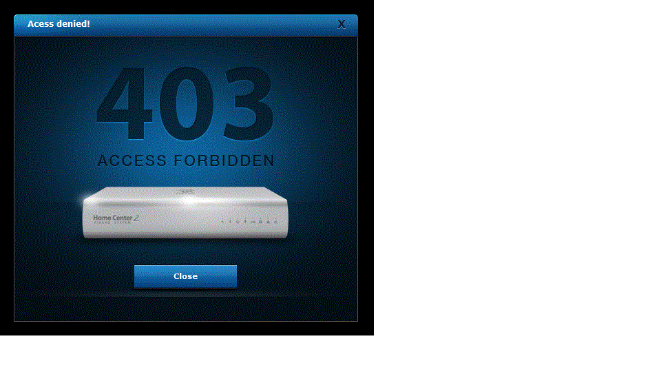

Подскажите что за хрень. пару дней назад стало выскакивать сообщение. и я не могу ни создать ни изменить любую сцену. заранее спасибо за подсказку где искать
1. Прошивка. Случайно не альфа/бета?
2. Метод входа в админку. Если входить через home.fibaro.com то такое возможно.. Заходите локально через 192.168.xxx.xxx ...
3. Браузер. 403 означает что слетела авторизация и у Вас нет доступа к панели.

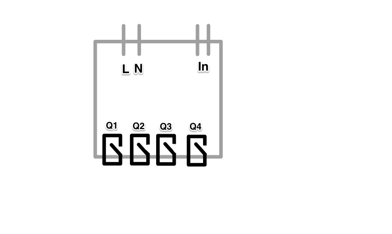

ТЗ:
Контроллер. 1 вход и клемы выходов.
В зависимости от времени импульса на входе идет замыкание клемы Q1...Q5.
Пример.
Подали на 2 секунды импульс на вход, контроллер замкнул Q2.
Подали опять на 2 секунды импульс на вход - контроллер разомкнул Q2.
Не художник и не совсем электрик, но примерную схему набросал в аттаче.
дак и по ИП тоже самое :(
и какая может быть авторизация у Админа. он все должен то иметь право делать... прикольно что все работало по моему до создания второго юзера, а потом все накрылось. и второго юзера убил, а без толку.
с ИП мне неудобно, так как в доме еще не живу, а контролирую все удаленно...
ТЗ:
Пример.
Такую схему можно сделать.
Какое напряжение подается на входную клемму?
Какую нагрузку нужно будет включать на выходе?
Значит что то с правами пользователей наделали.. Не включен ли случайно Режим отеля на админе?
включал, потом отключал... а что это за режим?
удалил второго пользователя. захожу с админе, режим отеля не включен. прошивка стандартная. не обновлял на тестовую.
сегодня ездил на дом, так как думал что может там не вышел с Фибаро и поэтому удаленно не дает менять сценарии. но как оказалось вышел. и на компе по ИП тоже не могу ни создать, ни менять сценарии. а все остальное можно делать без проблем.
подскажите что глюкнуло и как исправить чтобы не сносить все устройства и настройки всего заново. спасибо

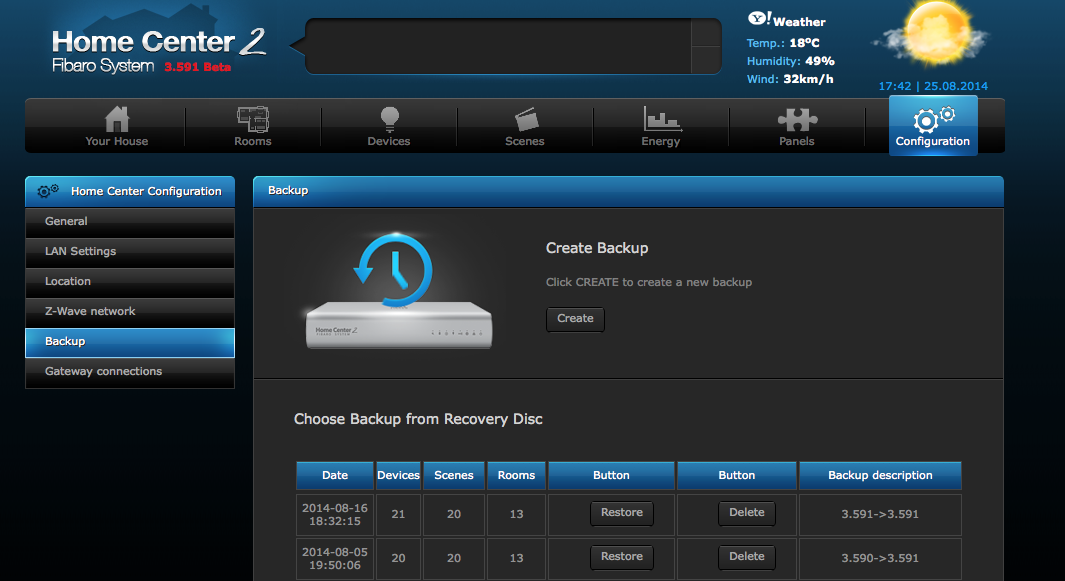

Это проблема с правами, один раз был глюк я ее обнулил и перепрошил с ее же флешки востоновления потом поднял бекап.
а можно процедуру поподробнее? это можно удаленно делать? все настройки и устройства сохранились?
Андрей в HC2 есть бекапы они сами делаются посмотрите дату последнего если нет сделайте вручную. Ресетнуть девайс HC2 помойму кнопкой можно на задней панели.
Но перед этим попробуйте все таки зайти по локальному адресу через admin обязательно и проверить есть ли проблемы с правами. Через локалку не должно быть проблем.
заходил сегодня по локалке и теже проблемы со сценариями...
