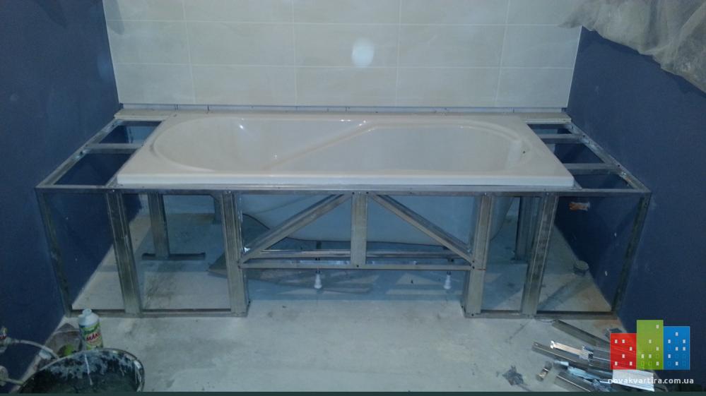

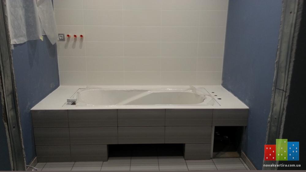

KuN Опубліковано: 14 березня 2016 Поділитись Опубліковано: 14 березня 2016 А плиточнику щелбанов надавать нужно за такую работу. Это понятно, но довести до ума надо. Подиум выполнен из профилей. Поверху гипсокартон, потом плитка. Ванна на ножках родных. При нагрузке "складывается" внутрь немного со всех сторон по бортам. Прикрепил фотки в процессе и в результате. На примыкании плитки к стенам трещин видимых нету. Только на примыкании к ванной и на переднем углу (тут скорее всего физ нагрузка) Посилання на коментар Поділитися на інших сайтах More sharing options...

Витэк Опубліковано: 14 березня 2016 Поділитись Опубліковано: 14 березня 2016 Их ну очень много разных. Вы какие пользуете? Раньше пользовались Den Breyven и SOUDAL. Я бы выбирал что-то клеящееся и эластичное. Добавлено через 1 минуту При нагрузке "складывается" внутрь немного со всех сторон по бортам. Наверно ножки не правильные, подсуньте под нее кирпичи на растворе. 1 Посилання на коментар Поділитися на інших сайтах More sharing options...
Shulz Опубліковано: 14 березня 2016 Поділитись Опубліковано: 14 березня 2016 Ванна сто процентов проседает т.к. стоит только на ножках вернее на штампованых швелерах. Нужно всегда кирпич подмуровывать. Из герментиков я пользуюсь Fix Oll. А кстати на подобные герметики также положено устанавливать подоконники а никто из оконщиков этого никогда не делает. 1 Посилання на коментар Поділитися на інших сайтах More sharing options...
KuN Опубліковано: 14 березня 2016 Поділитись Опубліковано: 14 березня 2016 Ванна сто процентов проседает т.к. стоит только на ножках вернее на штампованых швелерах. Нужно всегда кирпич подмуровывать. В районе первых и вторых ножек, так чтоб впритык? Клей плиточный как раствор подойдет? Ато осталось почти мешок, а остальные стройматериалы уже тю-тю. Посилання на коментар Поділитися на інших сайтах More sharing options...
Shulz Опубліковано: 14 березня 2016 Поділитись Опубліковано: 14 березня 2016 В районе первых и вторых ножек, так чтоб впритык? Клей плиточный как раствор подойдет? Ато осталось почти мешок, а остальные стройматериалы уже тю-тю. Да не столь важно куда их запихнуть. Я вообще на ножки не ставлю. Только на кирпич. Положите вначале кирпич на плиточный клей. Потом если щель не большая остается до ванны сделаете его очень густым т.к. он сильно плывет и запихните плотно. Кроме того подобную конструкцию из гипсокартона вокруг ванны я не приветствую. Использую газоблоки. Ими также подпираю торцы и боковину. Там где примыкает к стене забиваю не то говно что идет в комлекте а "Г" образный болт или саморез (как правиленее) 12-го диаметра. На нем точно будет висеть. 1 Посилання на коментар Поділитися на інших сайтах More sharing options...
KuN Опубліковано: 14 березня 2016 Поділитись Опубліковано: 14 березня 2016 Там где примыкает к стене забиваю не то говно что идет в комлекте а "Г" образный болт или саморез (как правиленее) 12-го диаметра. На нем точно будет висеть. Со стороны стены у нас такой же борт как и ближний на фото. Сами по себе борты ванной лежат на профилях. Посилання на коментар Поділитися на інших сайтах More sharing options...
Shulz Опубліковано: 14 березня 2016 Поділитись Опубліковано: 14 березня 2016 Со стороны стены у нас такой же борт как и ближний на фото. Сами по себе борты ванной лежат на профилях. Главное упор с низу. Борта это уже воспомагательно. Посилання на коментар Поділитися на інших сайтах More sharing options...

KuN Опубліковано: 15 березня 2016 Поділитись Опубліковано: 15 березня 2016 Наверно ножки не правильные, подсуньте под нее кирпичи на растворе. Млять. Заглянул под ванную померять высоту. Ножки есть только под стеной, а ближних, которые есть на первом фото - нету вообще, скорее всего снял когда плитку клал на полу и не вернул... 2 Посилання на коментар Поділитися на інших сайтах More sharing options...
Shulz Опубліковано: 15 березня 2016 Поділитись Опубліковано: 15 березня 2016 Млять. Заглянул под ванную померять высоту. Ножки есть только под стеной, а ближних, которые есть на первом фото - нету вообще, скорее всего снял когда плитку клал на полу и не вернул... Хе ну вот вам и ответ. Как она вообще стояла удивительно. Посилання на коментар Поділитися на інших сайтах More sharing options...
KuN Опубліковано: 15 березня 2016 Поділитись Опубліковано: 15 березня 2016 Хе ну вот вам и ответ. Как она вообще стояла удивительно. Упор по всему периметру бортов и с одной стороны снизу, чего ж не стоять то... Посилання на коментар Поділитися на інших сайтах More sharing options...
