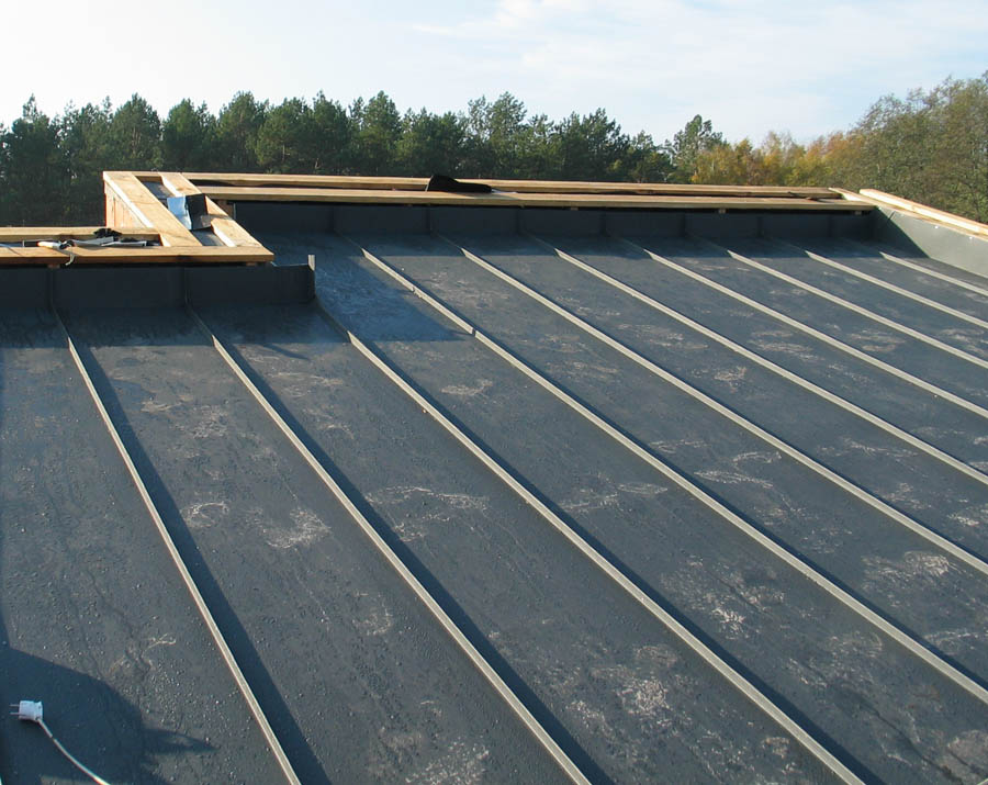

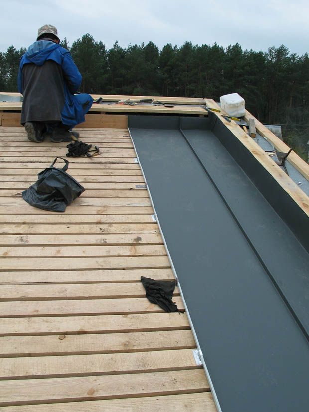

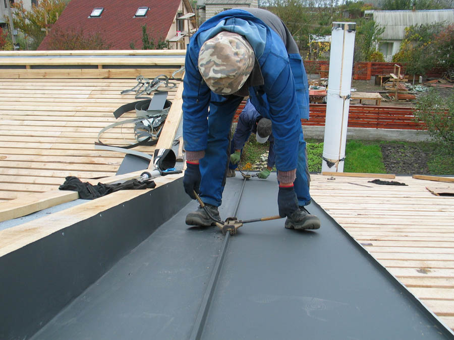

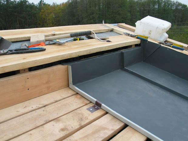

Обязательно нужно, чтоб кровельный материал загибался на стену вверх. Если метал, то угол можна 90 градусов. А если мембрана то нужен уголок, как плинтус и он должен быть внутри. Минимальный загиб 150мм, но лучше больше.
Мне делали так: заворачивали вверх и 150 и 200мм, но хочу заметить, что в одном месте загиб получился 90мм - вот там зимой и протекло, поэтому теперь переделываю!
А все остальное очень большой гут. На кровли метал ТПК по 72грн за м.кв.
А RUUKI возит из Прибалтики уже говые панели клик-клик, говорят надежные, незнаю...мне сами загибали, двойной фальц.
Самое главное - ВЕНТИЛЯЦИОННЫЕ ПРОДУХИ, сверху выход а снизу вход.
Еще жалею, что между деревом и металом не проложили полоски ткани, а то немного гудит-звенит иногда.

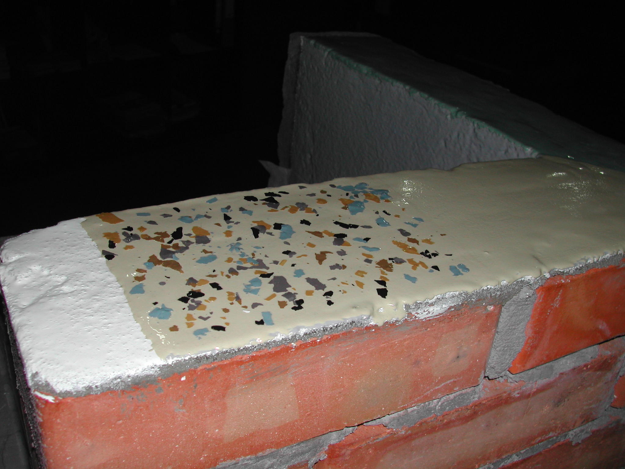

Взяли у Мапорита акриловых чипсов.
Попробовали похудожничать.
На еще "мокрый" слой Гипердесмо насыпали чипсы.
Они приклеились.
На второй день чипсы "закрыли" прозрачным Гипердесмо АДИ-Е.

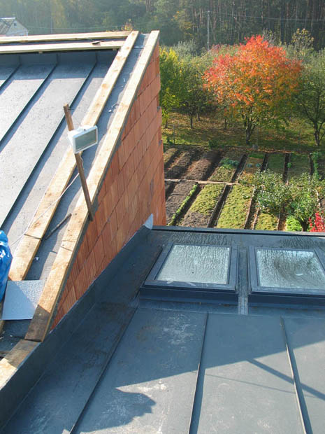

Вот теперь все понятно, спасибо datsko только планируется боковая стена немного по другому. Скажите, с такой крышей постоянно моет стены не чревато ли последствиями?
не поняла, что такое "моет стены"?
