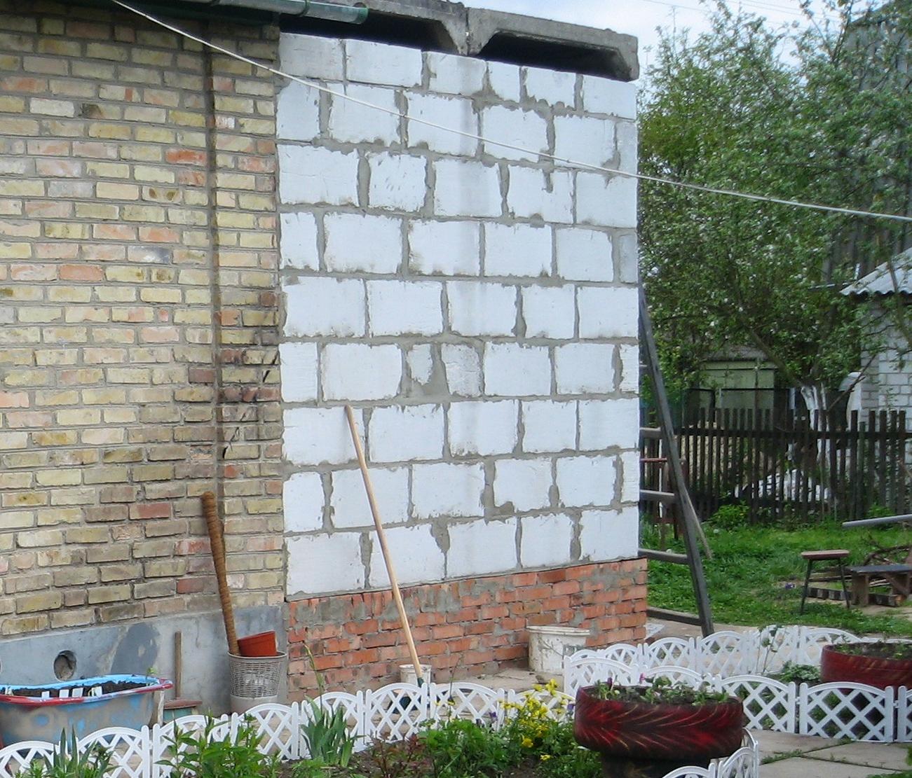

Сделайте, пжлста, пару фоток крыши стоя на крыше и обязательно место примыкания пристройки к дому.
Это мой сын прыгал по веранде будующей
Я не могу залесть туда еще нет выхода ,попрошу сына но это после выходных
Место примыкания нашла то не то посмотрите
Дыры которые под плитами заложили .

У вас и фундамент интересный. Проложили рубероид (между кирпичом и пено(газо)блоками) на мой взгляд высоковато.

У Вас "цоколь" из красного кирпича высотой около 50 см, потом лежит горизонтальная гидроизоляция, потом блоки из вспененного бетона.
То есть, у вас защищены от капиллярной влаги только газо- или пеноблоки.
Дело в том, что если этот красный кирпич имеет контакт с влагой (бетон фундамента, грунт,отмостка) он начнет её подсасывать и когда придут морозы может разрушиться.

Спасибо за все .Вот меня и мучил вопрос с цоколем можно ли его оставлять в зиму не обложенным .Теперь поняла что надо обложить чем быстрей тем лучше.

Цоколь вам прежде всего нужно УТЕПЛИТЬ!
