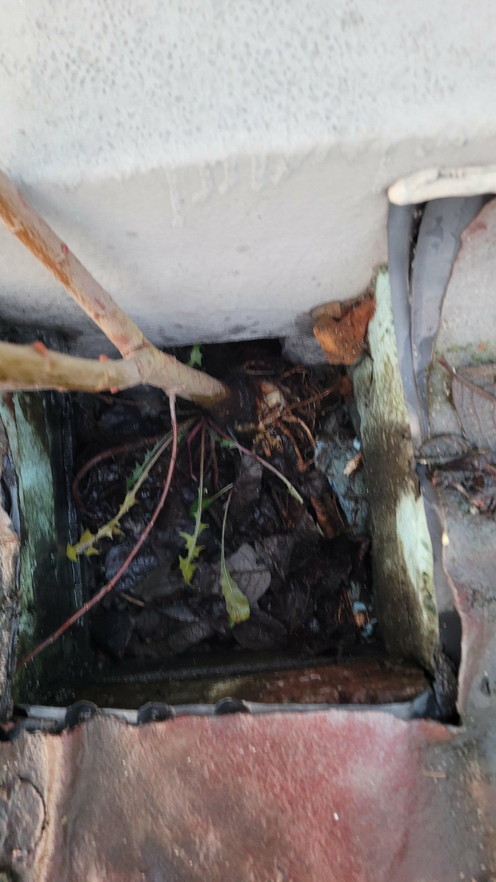

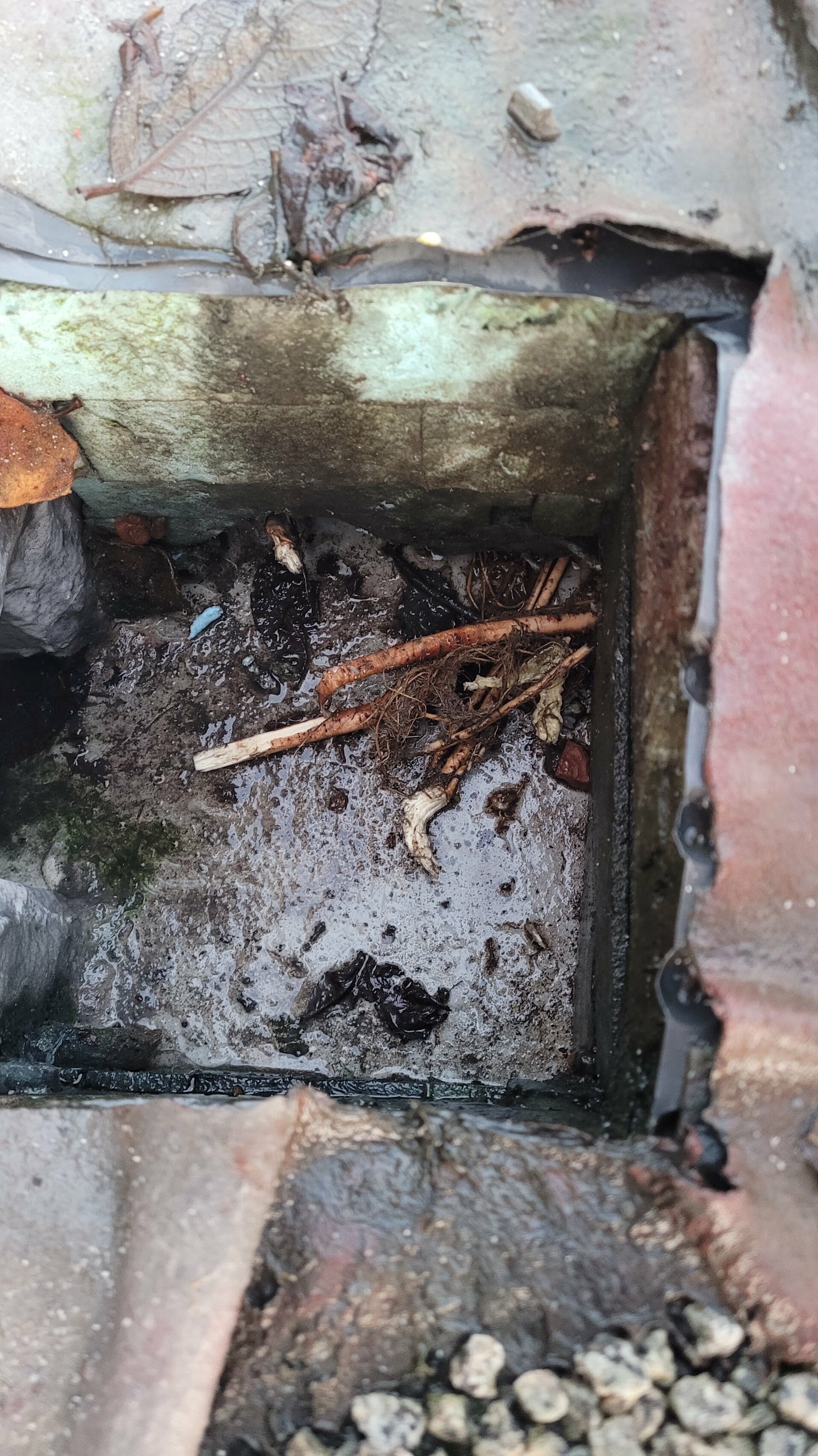

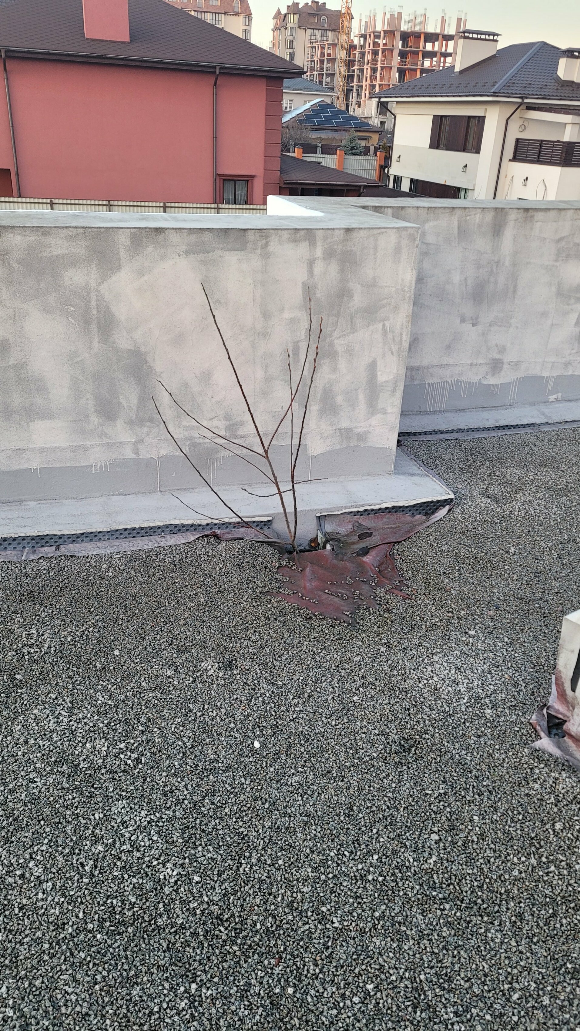

Сьогодні піднявся вперше за два роки на дах і побачив що у мене росте дерево!
У мене інверсійна покрівля (утеплювач над гідроізоляцією). Ворони люблять розбивати горіхи об мій дах. Один потрапив у зливну воронку і через високу вологість пустив там коріння в утеплювач. Виріс горіх висотою більше метра. Коріння що зміг вирвав. Потрібно розбирати утеплювач поки не дістану все коріння чи достатньо якоїсь хімії туди залити? Треба ж щоб і гідроізоляції не пошкодило.
Змінено користувачем vovapk
  • Хаха 2
Вот это да! Относительно как "убить, чтобы не росло" наверное есть смысл создать тему в разднлн форума о садоводстве. Там видел вопросы подобные вопросы. Есть какие-то химикаты.
14 минут назад, vovapk сказал:
    Насколько я помню курс школьной ботаники, то для роста корней требуются две вещи: влага и питательные вещества. Если вы просто герметично закроете утеплитель с остатками корней - они благополучно сами отомрут, так как у них не будет ни влаги, ни питательных веществ.
1 минуту назад, tayatlas сказал:
На инверсионке влага между листами ЭППС - это нормальное явление (допустимое). Кроме того торцы листов утеплителя выходящие к воронке нельзя герметизировать. Вода, если он появляется там должна стекать.
Ветер заносит грунтовую пыль на кровлю, ее смывает в воронку. В результате в местах оседания и концентрации пыли (углы воронок, где нет сильного потока воды во время ливней) образуются плодородные грунтовые грядки , ну и дальше залетевшее семя и вперед.
Как рекомендация посещать кровлю как минимум 2 раза в год. Для прополки.
