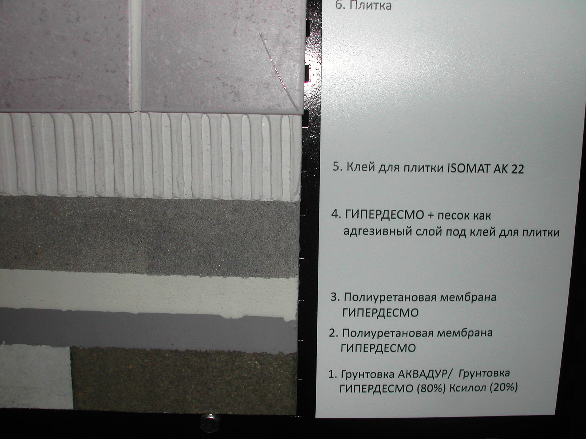

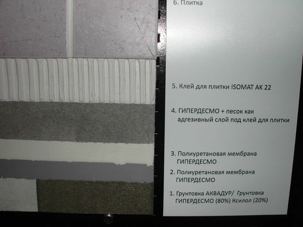

В воскресенье залили стяжку на плоскую кровлю с пластификатором от Propeller- красивенька я такая получилась:). Потом будем наносить Гипердесмо, но стяжка получилась не идеально ровная:(, и возник такой вопрос - можно ли в те места залить больше Гипердесмо, чтобы там не собиралась вода или лучше домазать цементом или каким-то церезитом( не отслоится ли в таком случае)? И еще, если созреем на плитку можно ли будет ее на гипердесмо уложить? не потеряет ли он своих свойств? или лучше сначала плиту , а потом гипердесмо?
СПАСИБО
1. Выравнивать лучше цементным раствором.
В зависимости от глубины блюдец.
Если блюдца до 5 мм глубиной, то можно пользоваться Планфиксом www.ekco.ua/?tid=11&lang=ru&nid=525.
2. Плитка только упрощает жизнь Гипердесмо. Только , если Вы планируете её класть НА Гипердесмо нужно на последний адгезионный слой (расход Гипердесмо 0,2-0,25 кг на 1 м кв) набросать песок, пока Гипердесмо еще липкий.
Посмотрите фото как это выглядит.;)
Ого сколько всего.. Вчера походили по крыше - всетаки решили плитку класть. Можно тогда сейчас на стяжку положить плитку на хороший гидроморозостойкий клей , а потом покрыть Гапердесмо-Т? Чтобы не так дорого было? И плитка тоже нужна специальная, водоморозостойкая? спасибо
