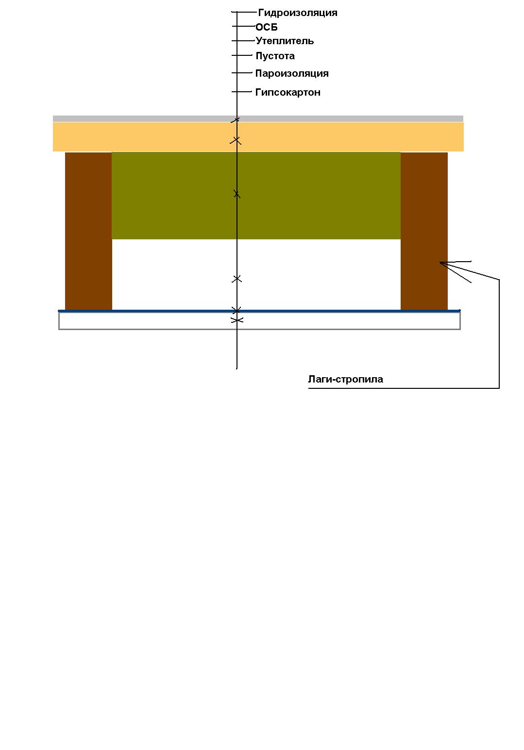

Спасибо большое! Нашел соседнюю тему, где всё подробно описывается! Всё таки буду рассматривать предложенный вами вариант. На первый взгляд дешевле и гораздо проще(быстрее), чем лить бетонную плиту(а это опять таки арматура, бетон, опалубка и т.д.).
И всё таки уточнение, достаточно будет стропильной системы, сверху плиту осб(12мм) и предлагаемый вами материал? а как на счёт рубероида или еще чего? Мне бы подешевле, все таки дача.
По сути дела Вы делаете деревянный пол, по которому будут изредка ходить. Стропильный вариант вполне достаточный. Только определится с "шагом" стропил.

только вот плиты перекрытия не будет! потолком будет служить нижнее основание стропильной системы, к которому будет крепиться гипсокартон

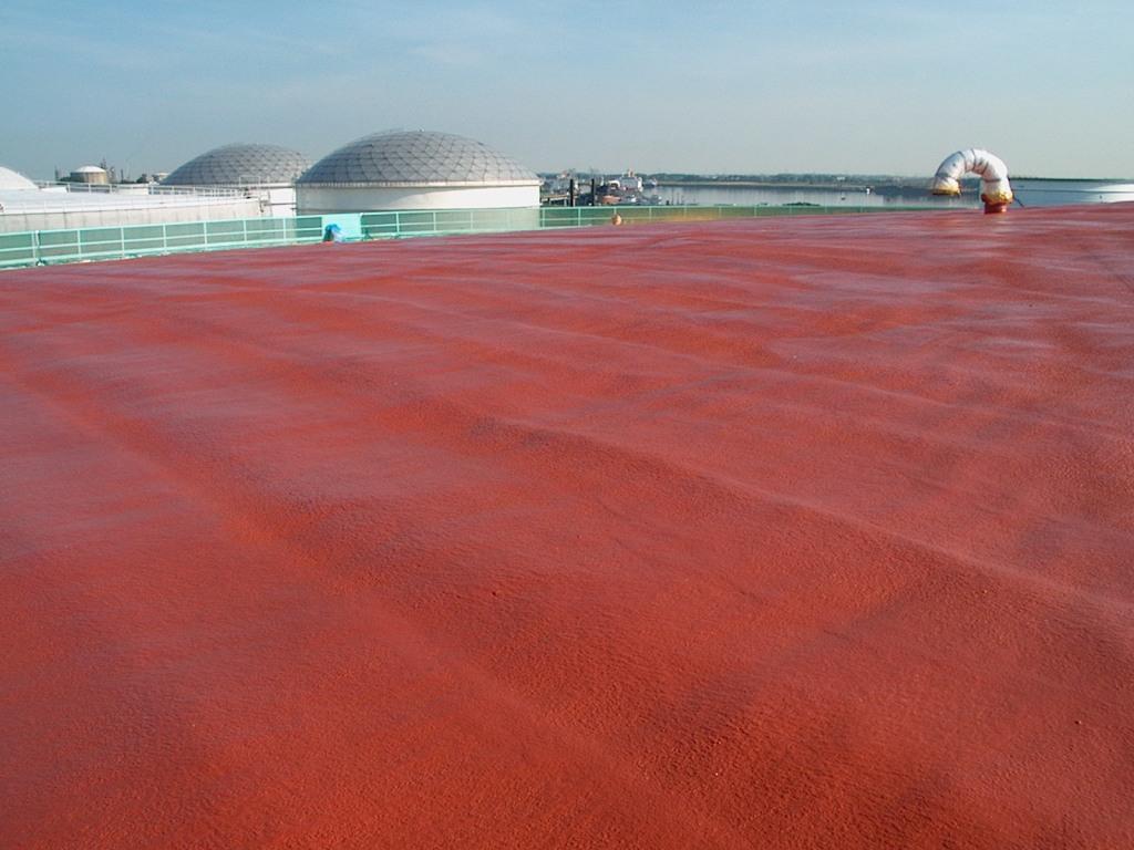

Значит задача гидризоляции - защитить и от ультрафиолета конструкцию кровли.

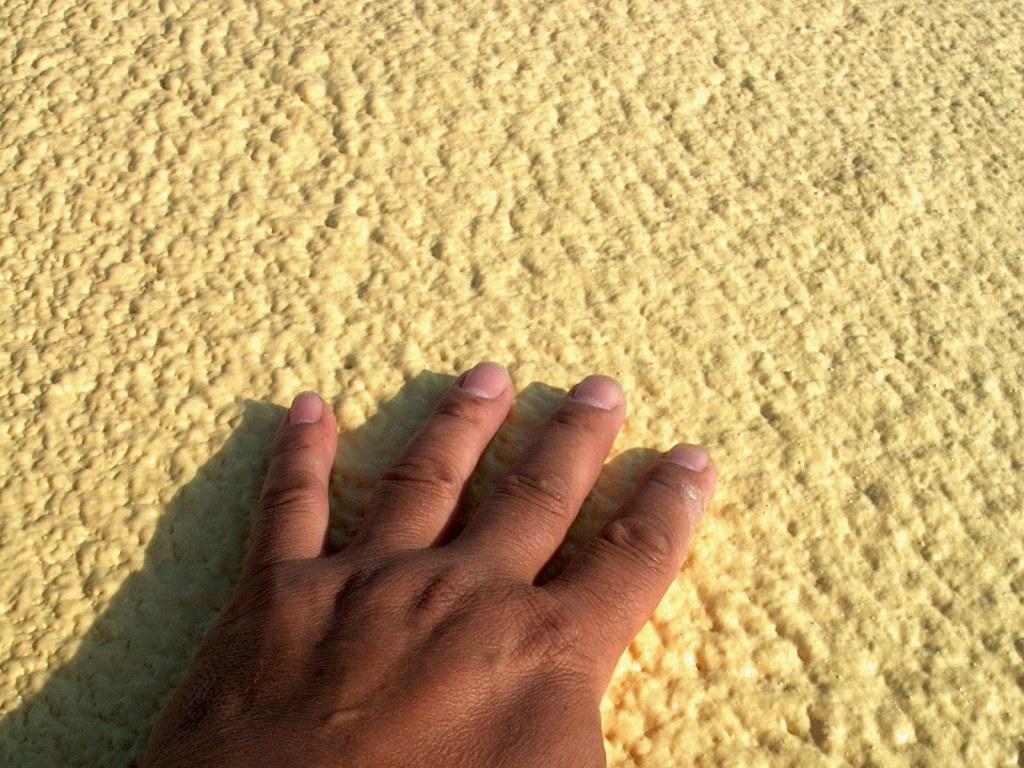

Гипердесмо - это ультрафиолетовый барьер.
Его , кстати, применяют для уф защиты кровель, изолированных пенополиуретаном.Это указано в описании. Для того, чтобы пенополиуретану стало плохо нужно всего несколько дней солнечной погоды.

Все верно относительно конструкции. Только без наклона и одного ряда стропил.
а вот ту не понял, что значит без наклона?
Хоть и дача, хоть и на юге Украины, но зима тоже бывает и снег сверху, а сток воды?
а если наклон будет, тогда в любом случае надо нижнюю часть выравнивать для подшивки гиспократона
Если вы делаете плоскую кровлю, то достаточно перепада в 5 см на одном метре длины. На Ваших 7-ми метрах будет разница в крайних точках потолка 35 см.
Думаю такой уклон не будет брасаться в глаза обитателям второго этажа.
Если Вы хотите делать односкатную кровлю и горизонтальный потолок, то это другое дело.
Тогда Вам подойдет конструкция, которую Вы показали.
В этом случае дерева уйдет в 2 раза больше.

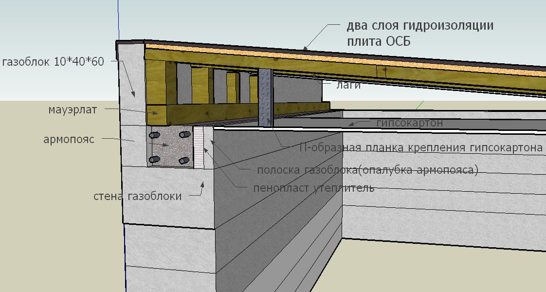

а как вариант подойдёт такая схема?
лаги(правильно?) под уклоном для ската воды по 5см на 1м. а снизу гипсокартон выровнять горизонтально за счёт п-образного кронштейна
в общем сделать профильную систему, а главное, что её можно сделать "потом"!
Да конечно.
То есть, Вы сделаете абсолютно горизонтальный гипсокартонный подвесной потолок.
Вот как я себе представляю конструкцию крыши, прошу вас раскритиковать такой вариант!
Такая крыша будет считаться плоской?
если нет, извините, что не в ту тему написал
Нарисовал все элементы, чтобы рассмотреть их правильность
Прошу вас
Я бы переместил полоску пенопласта по ту сторону армопояса (то есть снаружи).
Кровля у Вас получилась скатная (односкатная).
35 см на 7-ми метрах дают 3 градуса уклона.
Это рисунок, поэтому чисто визуально могу ошибиться.
Если захотите по кровле ходить не забудьте сделать како-нить перило по периметру. Безопасность.
ну, все плоские кровли в той или иной мере скатные)))))) ведь уклон все равно необходимо для отвода талых и дождевых вод. А если сделать уклон как у канализационной системы - 2 см на метр??? в принципе вода же будет уходить? на 10 метрах 20 см уклон.

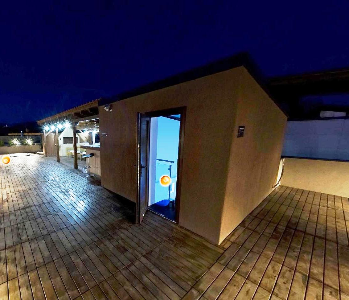

Вариант деревянного настила с щелками - очень достойный.
Защищает гидроизоляцию от ультрафиолета и наааааадолго продлевает её срок службы.
Деревянный фальш-пол делает пол безопасным (не будет льда) и без луж даже под дождем.
Хорошая отделка дерева и лак.....и босяком...

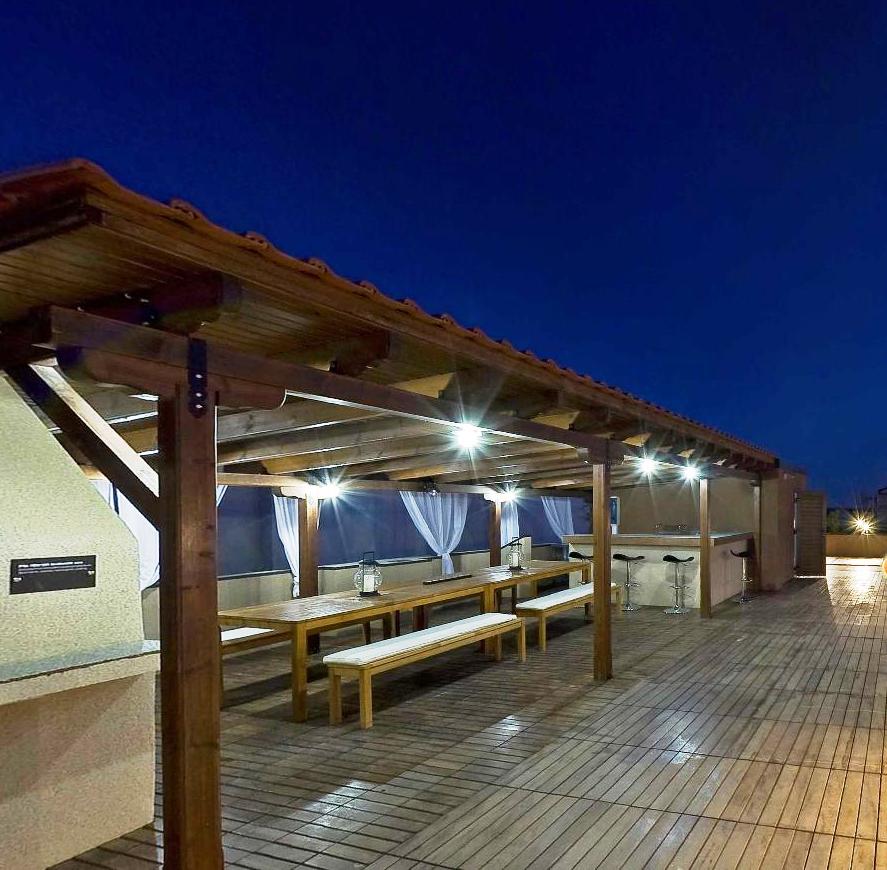

а кто как делает выход на крышу-террасу? заинтересовался таким решением кровли, но вот интересно стало ;)
и всетаки по затратам что выгоднее плоская, односкатная или двускатная? хотя бы по примерным подсчетам. хочеться построить дом из термоблоков, 2х этажный. вот и думаю какую крышу взять :beer:
Мы делаем выход снаружи. Так как зимой туда ходить не планируем, а постройки на крыше и еще одна лестница в доме крадет пространство и несет доп.затраты.У нас плоская кровля выходит дорого, так как перекрытие само по себе дорогое. Думаю, односкатная, самый экономичный вариант. Но, так как у нас участок на склоне, без плоской кровли никак.Единственное место, где будет много солнца.

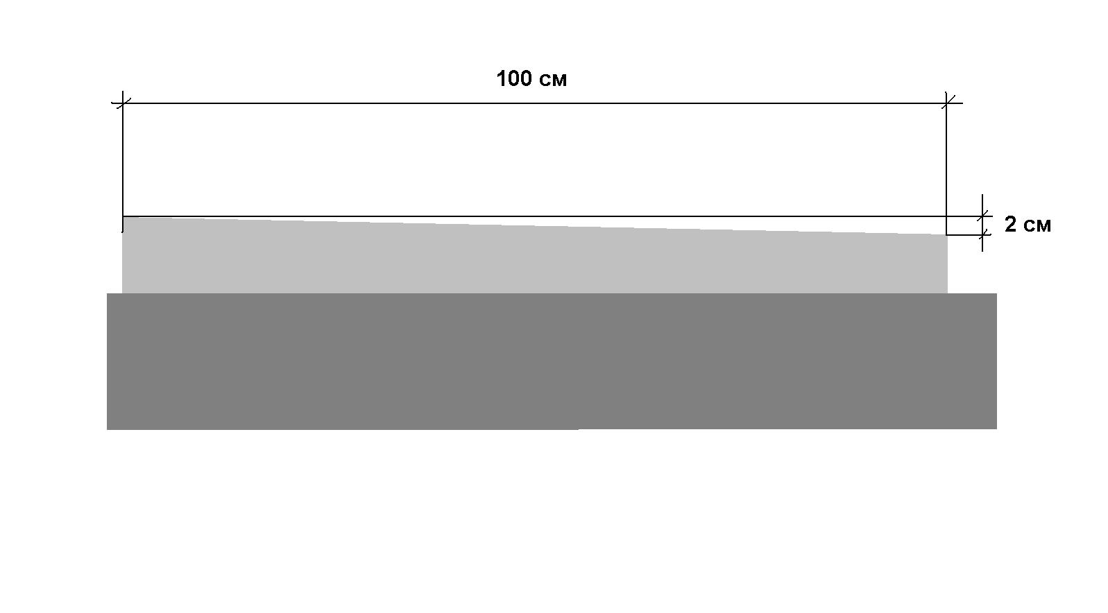

Помогите подсчитать наклон плоской эксплуатируемой кровли.Сток будет в середине , по 5,75 м длины каждая сторона. Мин толщина стяжки 5 см. На схемах встречаю описание 2 %, но не понимаю как это правильно считать:(
спасибо
Если минимальная толщина стяжки 5 см, то через 5,75 м ея толщина должна быть 5 + (5,75 х 2) = 16,5 см.
