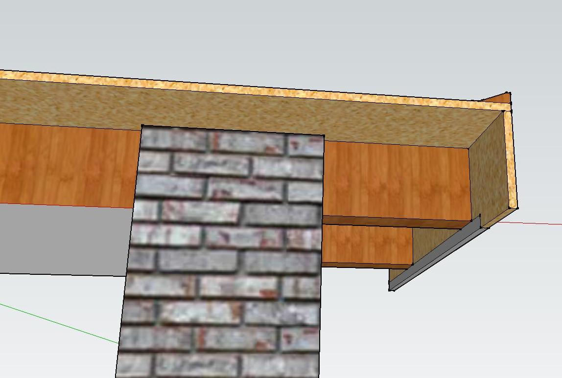

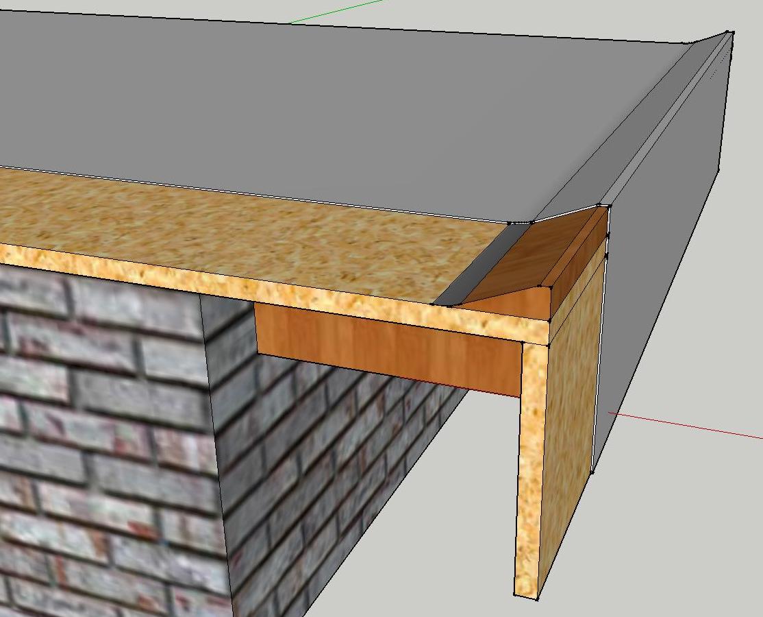

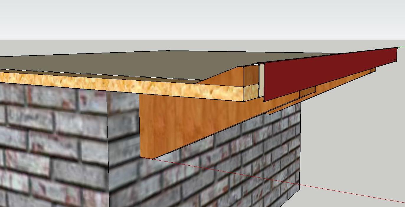

Ну вот вариант без металла и дырок.
Если все-таки нужен металл (дизайн, эстетика), то решение немного другое.
Я так понимаю гипердесмо нужно будет в таком случае на вертикальную поверхность уже наносить, а следовательно потеков не избежать, да и красивую гладенькую поверхность думаю сложно будет получить = эстетика.
В принципе этот вариант не отбрасываю, но пока отношусь скептически :(
А если с металлом тогда как будет выглядеть?
Может можно тоже подкладку как для битумки взять и на нее металл, а на металл (только сверху) десмо?
Для приблизительного понимания конструкции (жаль, это не мое :) ) попробую картинку прикрепить. Впорос как сделать свес крыши красиво...

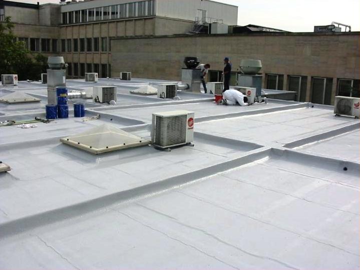

И пока писал вспомнил еще вопрос для понимания - если на крышу нужно будет что-то прикрепить (кондиционер, коллектор...), то я так понимаю достаточно будет прикрутить и потом места крепления обмазать гиперсилом (+гипердесмо?)?

Вариант грубоватый, но рабочий.
Учитывая ваше фото. Конечно будет не то.
Сегодня нарисую.
Абсолютно в дырочку.
Вы имеете дело с жидкой резиной.
Если будете покупать материал, закажите 1-2 фасовки по 1 кг. Очень удобно для "подмазать-замазать".

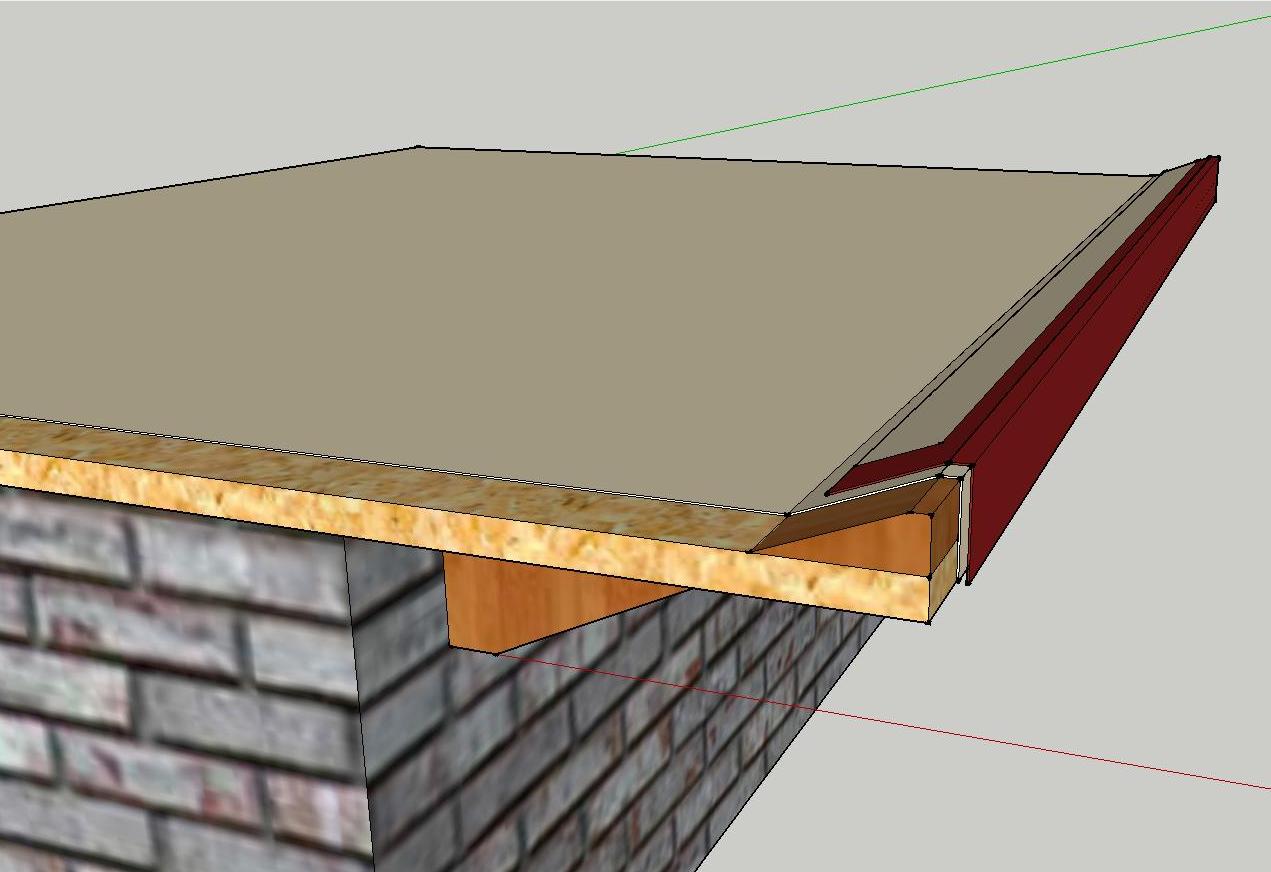

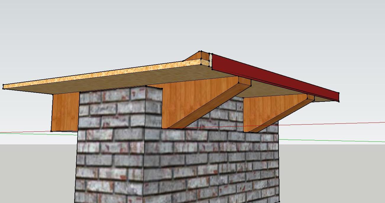

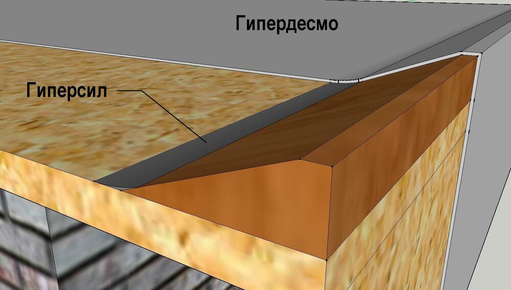

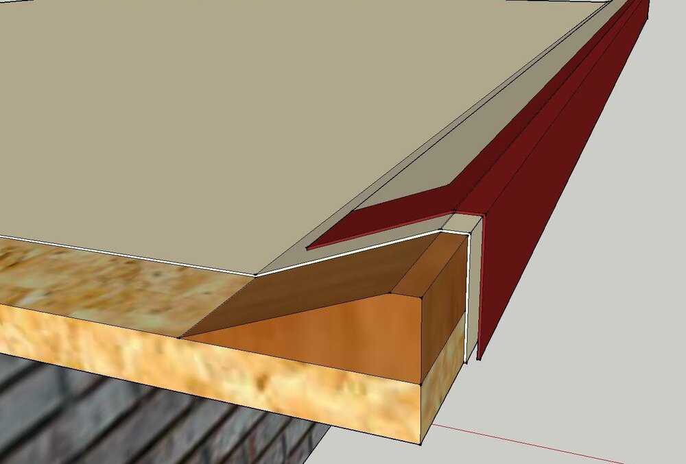

Вот с металлом.

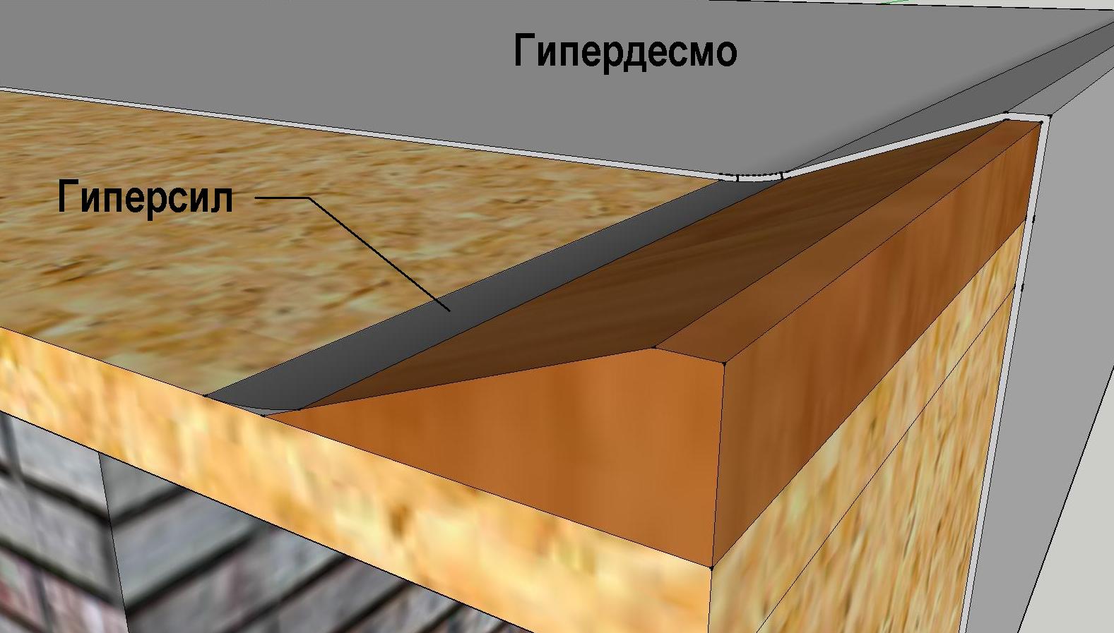

Все просто.
Да, где-то так себе это и представлял. Герметиком я так понял не надо? только десмой?
Надо. Так как на первой серии рисунков.
Здесь лень была малювать.
ВСЕ ГОРИЗОНТАЛЬНЫЕ ШВЫ СНАЧАЛА ШПАКЛЮЮТСЯ гиперсилом.
тогда я правильно понял:
1. наносим десму на ОСБ (первый слой)
2. крепим железо
3. замазываем гиперсилом стык железа и шурупчики, которыми железо крепится
4. наносим второй и третий слои десмо
или под железо все три слоя нужно наносить? смысла в этом особого не вижу...
2. крепим железо
Не поняли друг друга.
Гиперсил применяется для треугольника .
Смотрите здесь второй рисунок.
www.stroimdom.com.ua/forum/showpost.php?p=1176516&postcount=825
После этого наносим всю систему Гипердесмо по всей кровле.
Когда все слои нанесены привинчиваем металл к ОСБ прокалывая Гипердесмо.
И после этого наносим Десмо на металл. Полосой, которая закроет шурупы.

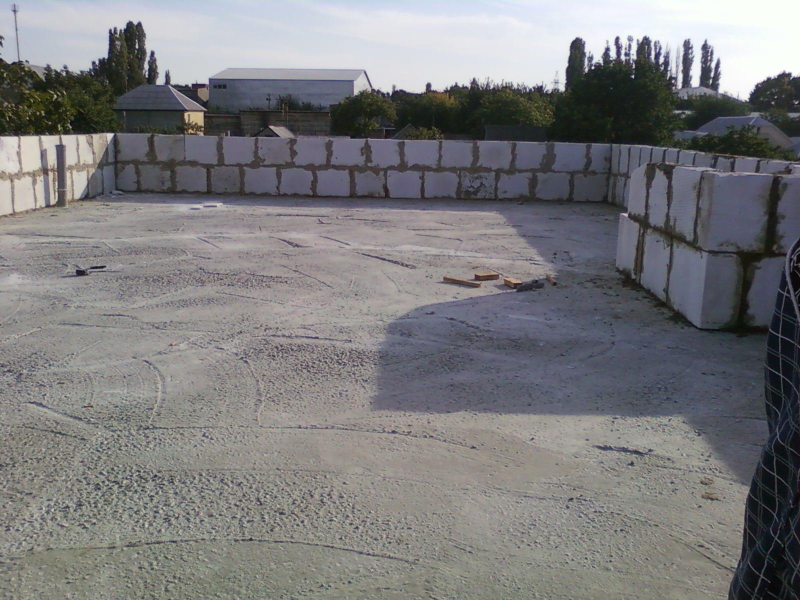

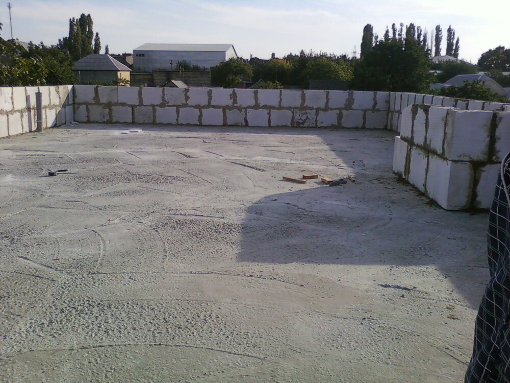

Всем здрасте! Вот и моя очередь пришла.
Вот думаю себе такой пирог:
вырввнивающий слой песка,
разуклонка ЭППС от 8 до 25 см лесенкой или с помощью плит "Технониколь" (если найду)
стяжка с добавлением стекловолокна 5 см. ( а может арматура -восьмерка с очком 20 см)
праймер ПУ
герметик на стыки с поребриком
Гипердесмо 1 слой (Теха)
гипердесмо 2 слой (зеленый например)
гипердесмо 3 слой (бежевый) + песок кварцевый
Разные цвета исключительно для того чтобы те допустить проплешин в слоях. Праймер и все три слоя гипердемсо буду красить и на поштукатуренный поребрик.
Все ли правильно? Прокомментируйте ПЛЗ!

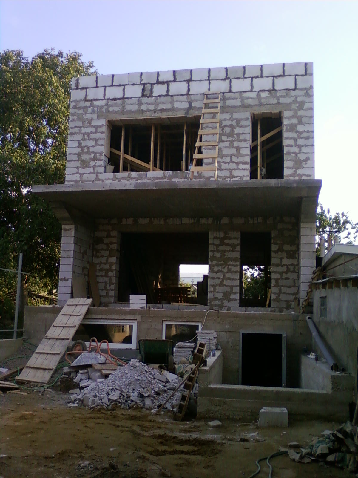

Вот по ходу, как фасадники работали, придумал карниз с пяти кубов пенопласта. 30 см от стен выступает.
[ATTACH]120545[/ATTACH]
Скажите, а вот этот карниз из пенопласта?
Это какой-то особый П.? Специально для улицы?
Его потом чем-то обрабатывают, шпаклюют?
- выравнивающий слой песка Да
- разуклонка ЭППС от 8 до 25 см лесенкой или с помощью плит "Технониколь" (если найду) Если найдете.
- стяжка с добавлением стекловолокна 5 см. ( а может арматура -восьмерка с очком 20 см) Стяжка с добавлением полипропиленовой фибры и пластификатора Домолит. Толщиной не менее 6 см. Домолит кроме всего позволит стяжке лучше дышать и меньше впитывать дождевую воду (это хорошо для "сушки" стяжки до нанесения гидроизоляции)
- нарезка усадочных швов
- праймер ПУ Да
- герметик на стыки с поребриком Да и в усадочные швы
- Гипердесмо 1 слой (Теха)
- гипердесмо 2 слой (зеленый например)
- гипердесмо 3 слой (бежевый) + песок кварцевый
Разные цвета исключительно для того чтобы те допустить проплешин в слоях. Да
Праймер и все три слоя гипердемсо буду красить и на поштукатуренный поребрик. Да
У Вас ,кстати, не поребрик, а целый парапет!
Есть еще два вопроса: надо ли ставить флюгарки (хотя б две) (пятно крыши - 85 метров с поребриками) Нет
второй: скорее чтоб не недобдеть, стекловолокном мож проклеить выкружки? Если перебдеть то, полиэстеровым полотном Тревира. Да и то....;)
