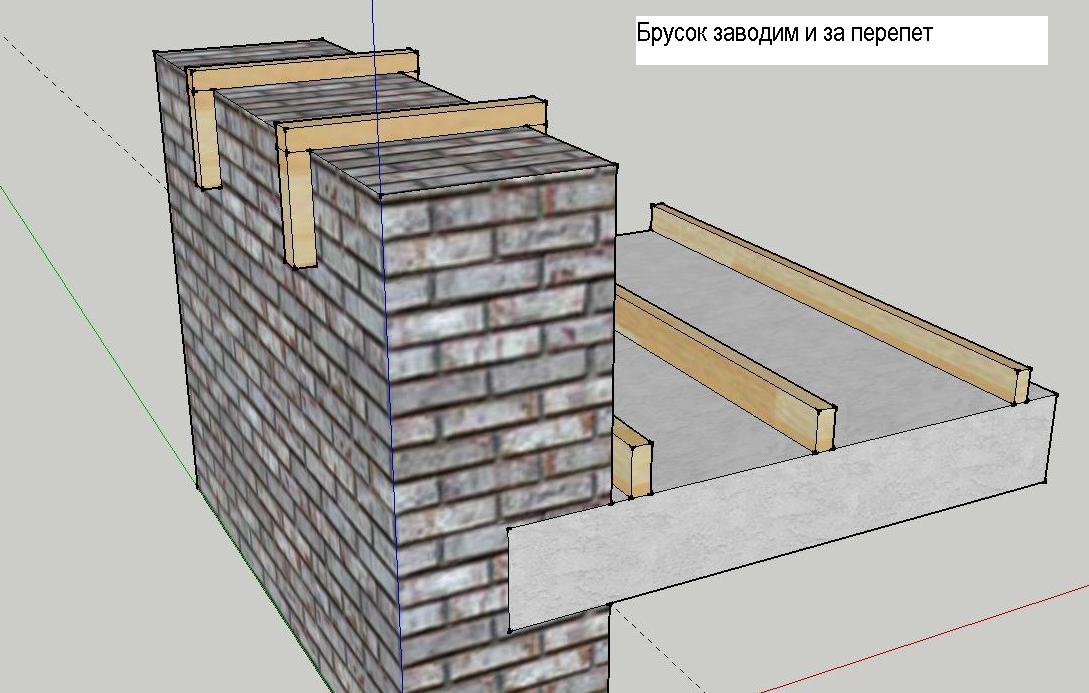

Господа плоскокрышефилы, подскажите, а чем обычно накрывают парапеты на плоской крыше, чтобы вода не затекала на фасад?
Есть вариант поставить просто оконные капельники, но как-то это не эстетично будет, да и сверху ж еще перила нужно будет устанавливать, а капельники они мягкие, погнутся.
Я накрыл металлом, что делают отливы и профнастил. Заказал там где все это гнут.
Установил вот так www.stroimdom.com.ua/forum/showpost.php?p=1117776&postcount=195
Если словами. Погнул буквой П. На парапет сверху установил деревянные планки (чтобы под металлом воздух немного гулял /но мне надо так, там просто чистый газоблок/). Сверху саморезами для металлочерепицы прикрутил эти крышки с вылетами от стен.

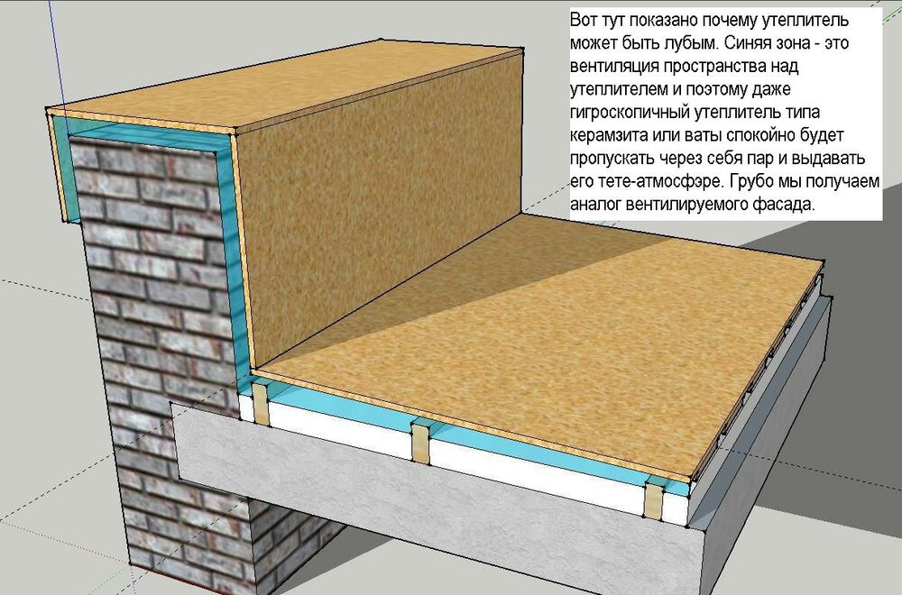

Вопрос повис в воздухе - нужно ли под ОСБ подкладывать гидробарьер (пленку)? В смысле между утеплителем и ОСБ. Под утеплителем паробарьер планируется.
Итого по слоям снизу вверх:
-ОСБ/ГКЛ
-паробарьер
-минвата
-воздух
-гидробарьер (пленка) ???
-ОСБ
-гипердесмо
-ОСБ/ГКЛ
-паробарьер
-минвата
-воздух
-гидробарьер (пленка) ??? НЕТ
-ОСБ
-гипердесмо
Задайте себе вопрос : а что эта пленка будет там делать?
Я как раз задавал - ответа не нашел, вот и решил уточнить :) Строители говорят "все так делают".

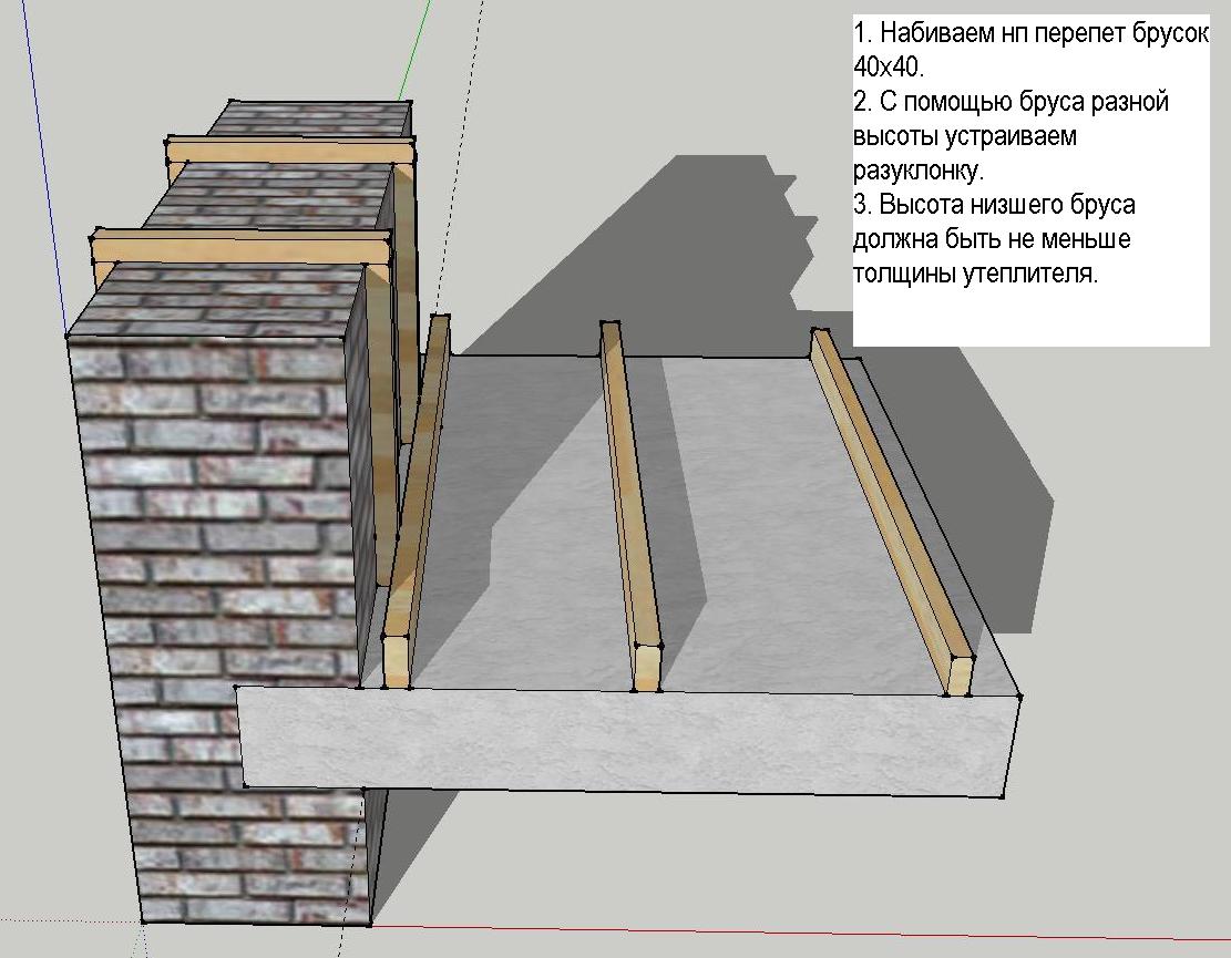

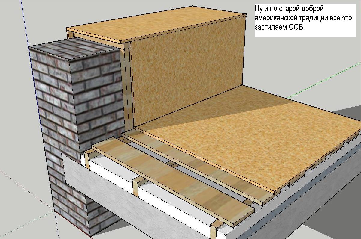

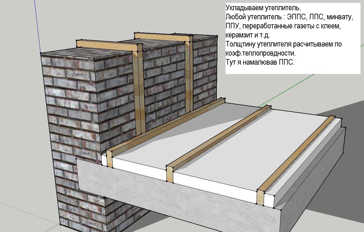

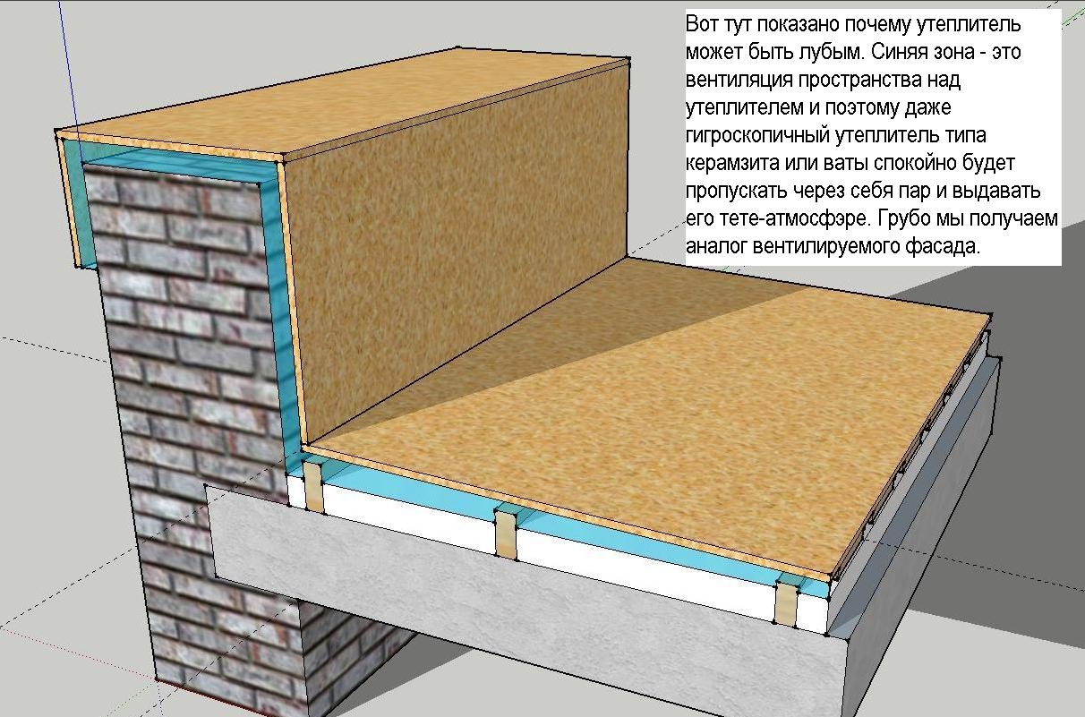

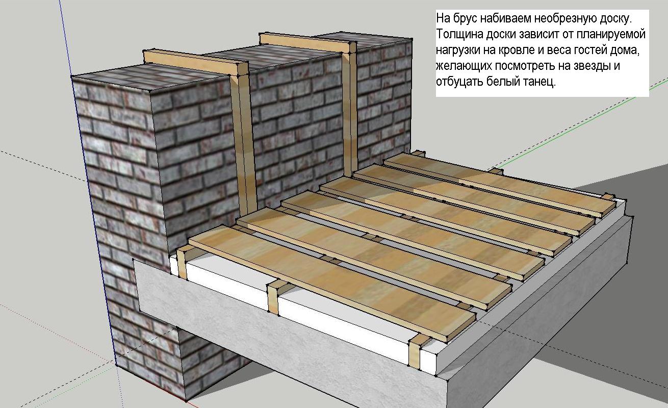

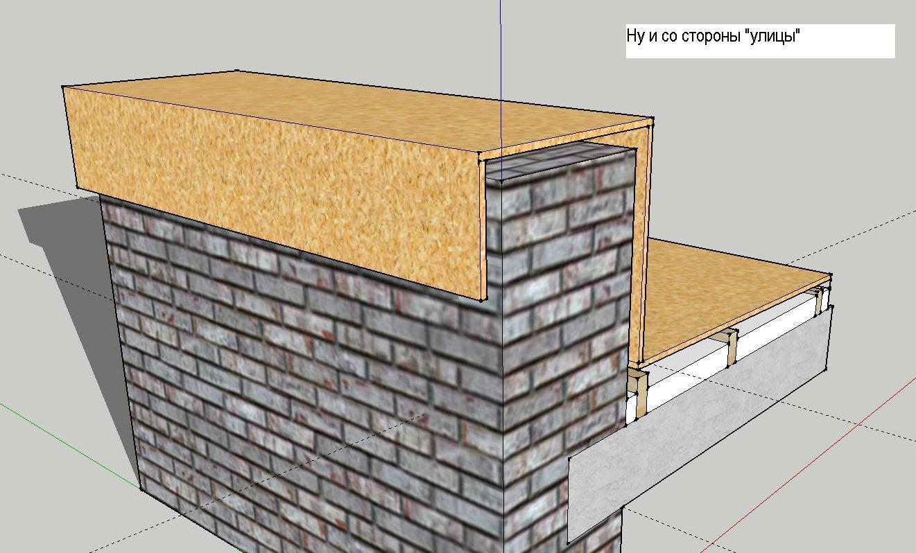

Вот тут мультфильм.
Как уйти от мокрых работ на кровле?
Как облегчить кровлю?
Как применить любой утеплитель?
Как не зависеть от погоды при производстве работ?
Получить идеальную поверхность под гидроизоляцию.

Остается вопрос цены ОСБ и цементной/другой стяжки. По скорости и сухости ОСБ конечно рулит, по цене проигрывает. Дальше сами уже смотрите :)
А по долговечности? Гипердесмо живет минимум 25 лет, а ОСБ?
