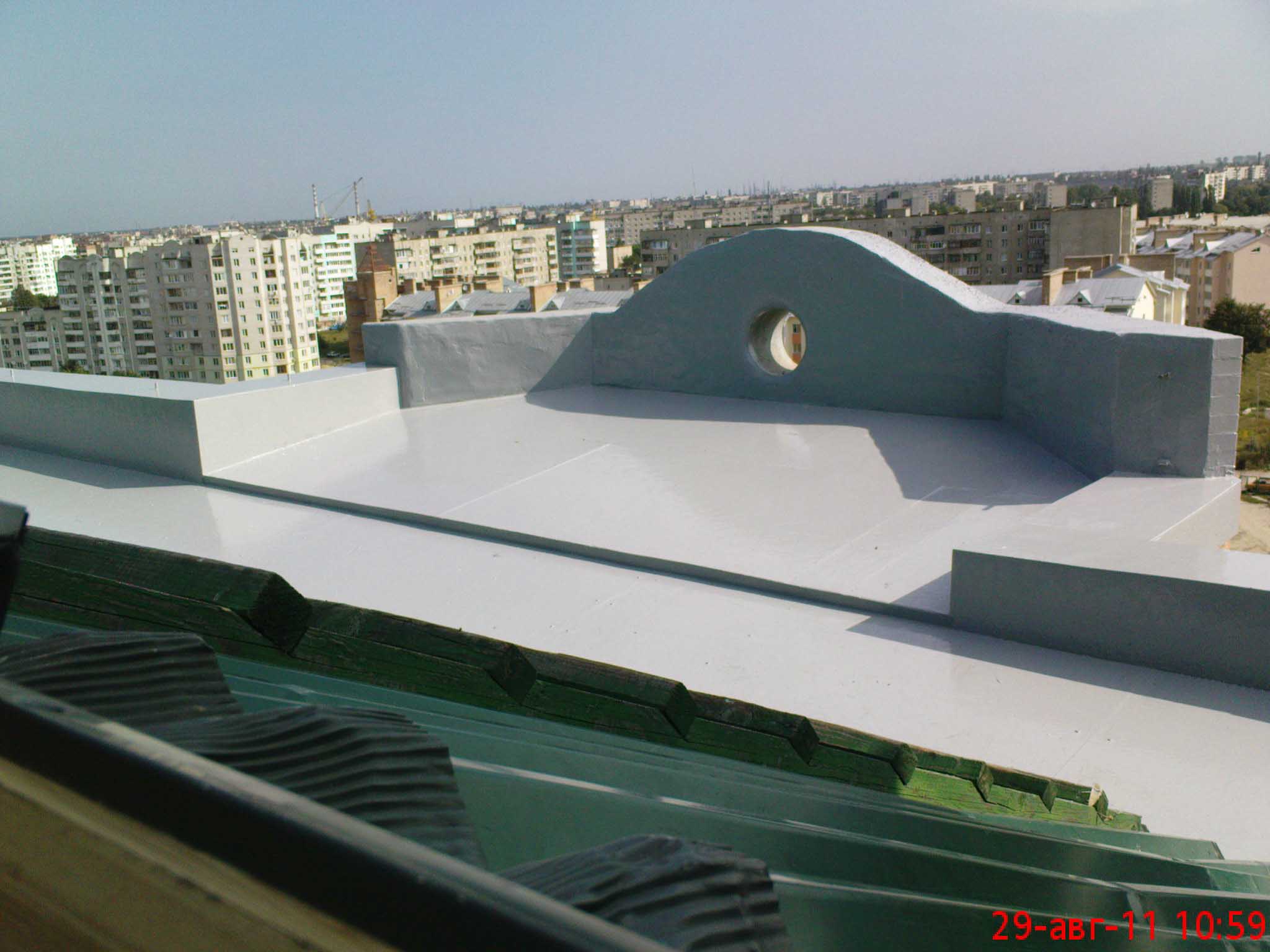

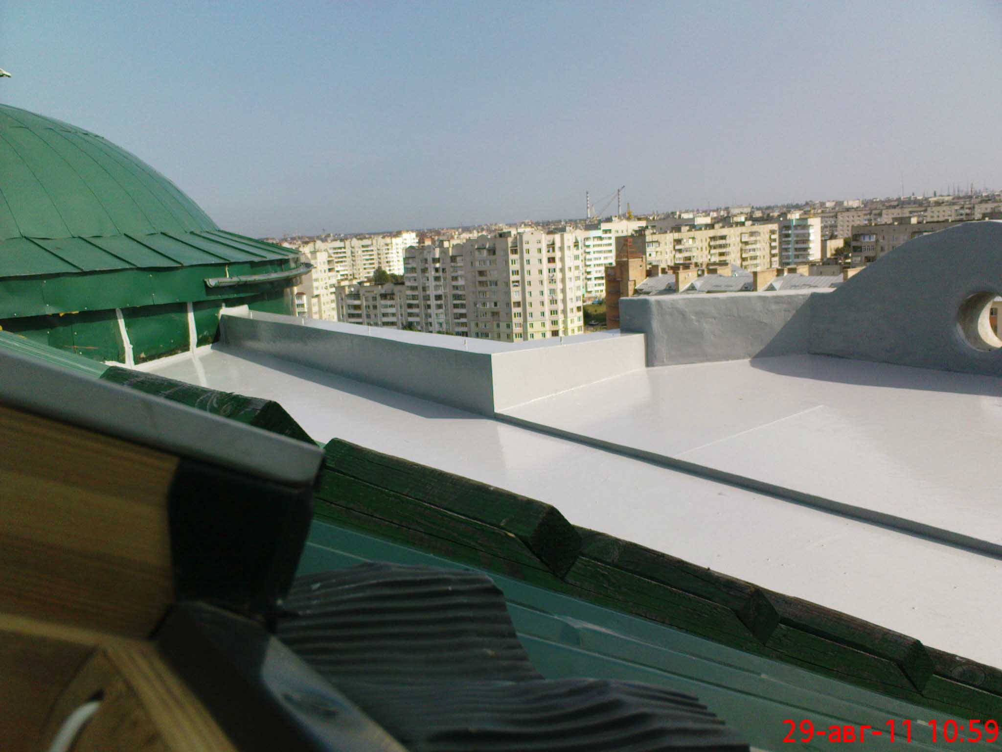

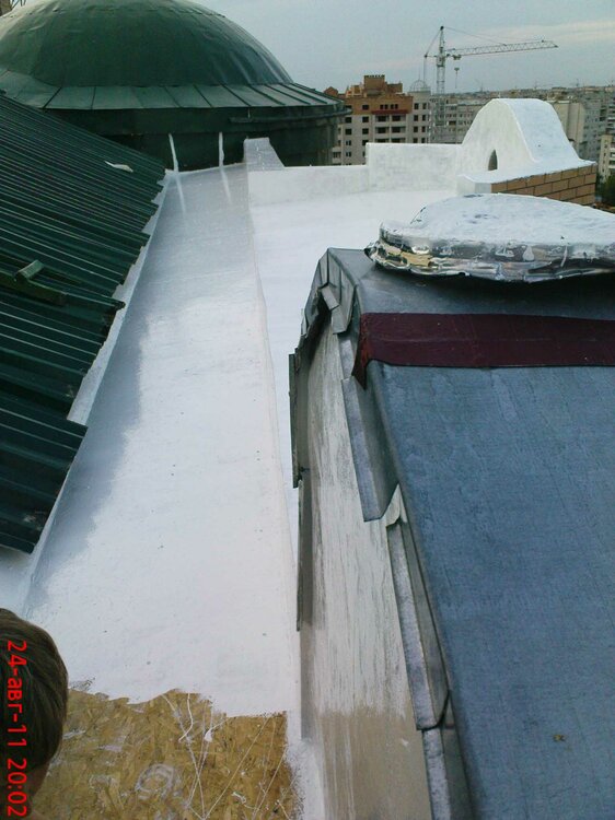

Отчет о проделанной работе.
Спасибо Propellerу и Шелесту за советы и помощь.
Как для первого опыта - было немного страшненько, но вообще понравилось. Ждем, так сказать, испытаний дождем и снегом.
Скажите Propeller, когда буду приваривать заборчик, брызги от сварки как-то могут испортить покрытие?
Ну и забрались же вы =)))))
Чистенько получилось =) :beer:
Да, залез на последних два этажа - теперь имею (или надеюсь имел) заботы.

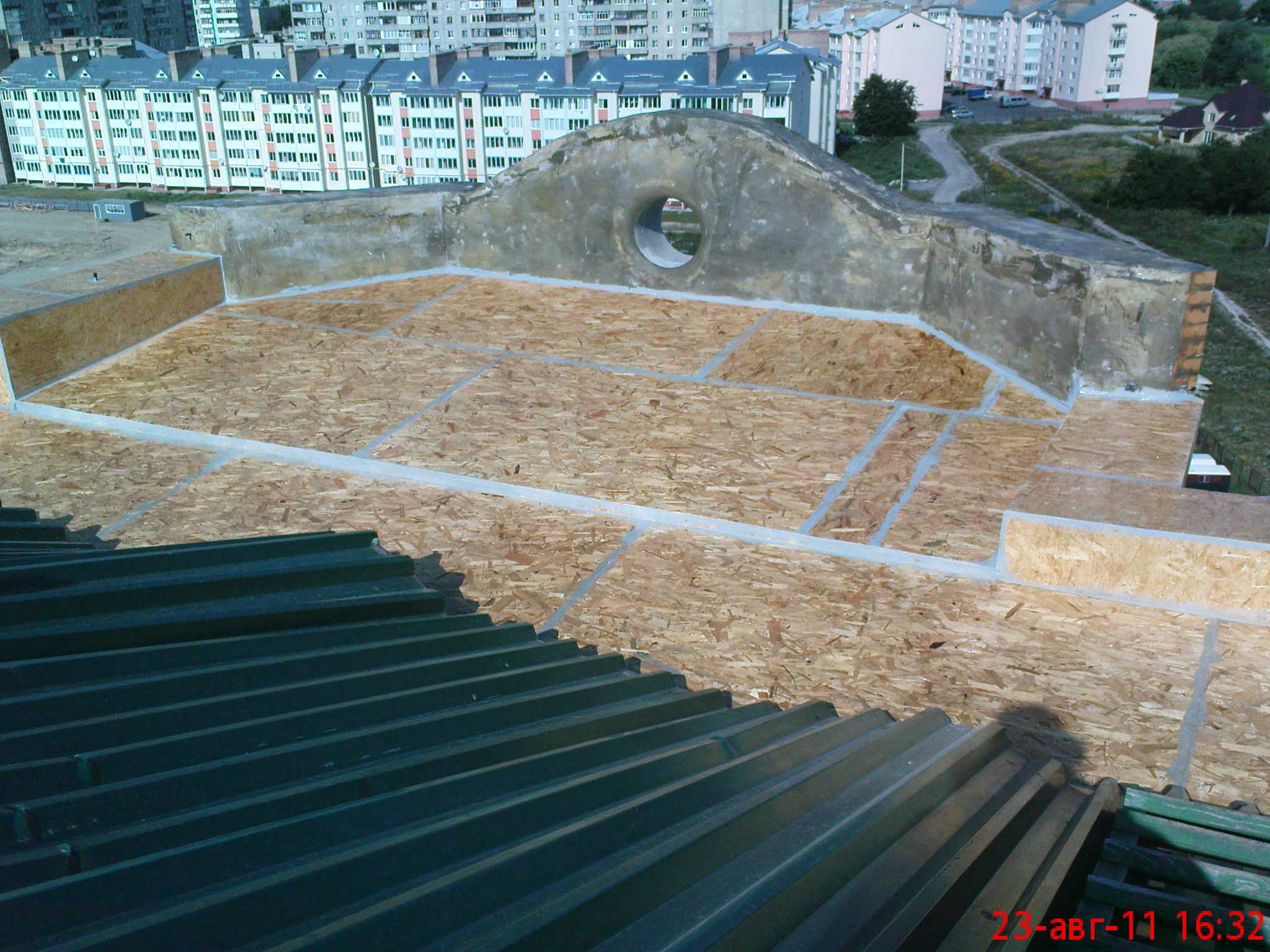

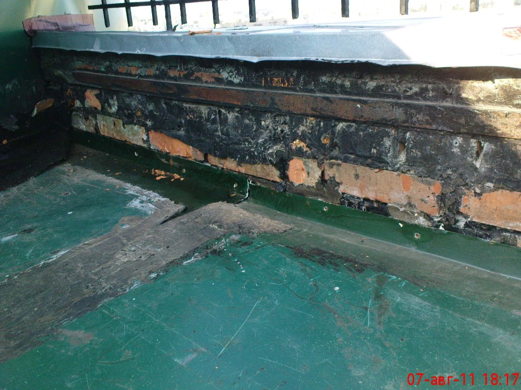

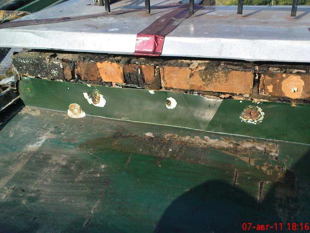

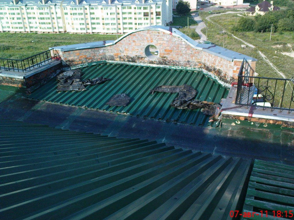

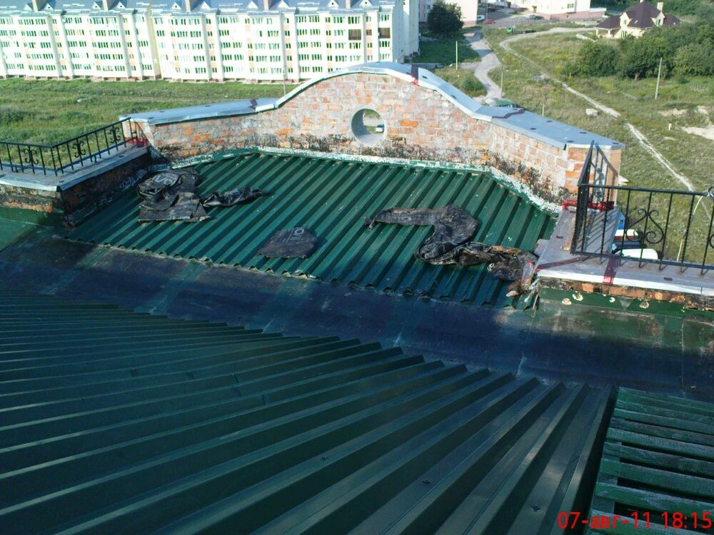

С позволения tsar1 дам фото "До".
Выглядет круто !
Ждем дождей-снегов.
Заборчик приваривайте уже.
Брызги могут испортить.
Эти места (точки) потом просто еще раз промазать Десмо.
Кстати, может нагреться и выходной стержень, к которому будете приваривать. Материал может на нем слегка поплыть.
После сварки дайте ему остыть и еще раз оближите его Десмо.

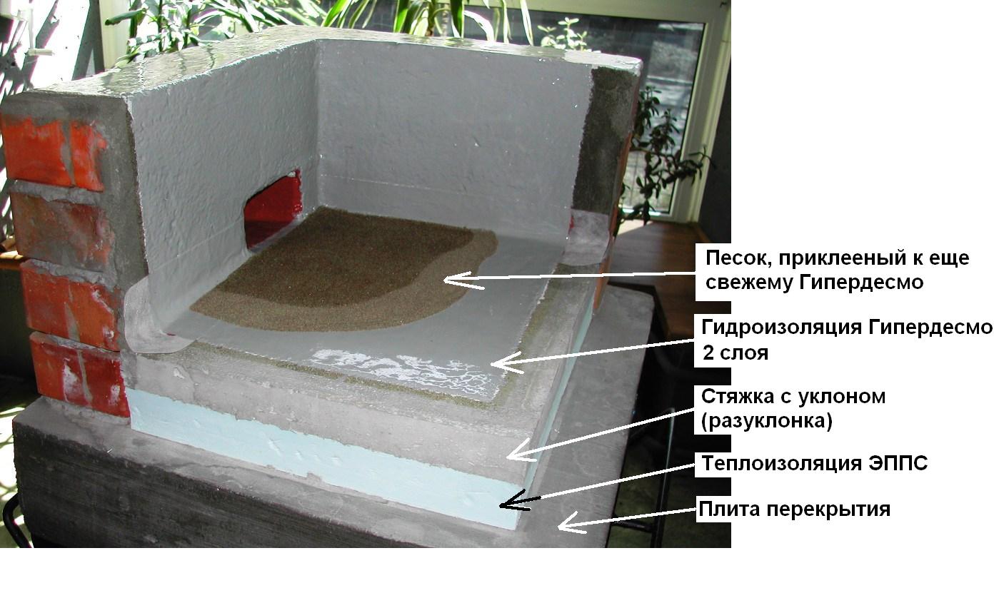

Ниже пирог кровли.
