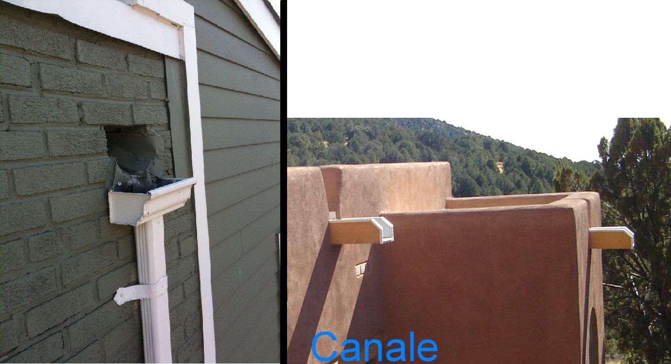

Как, где и сколько мне водостоков сделать по моей плоской крыше без уклонов??z_cd4f7e8f.jpg z_01e804a8.jpg

Еще вопрос: у меня по периметру этих крыш идет 100мм несъемная опалубка из газобетона, потом еще 30мм ЭППС, потом стяжка. Газобетон подрезаю вровень со стяжкой. И к нему гвоздями или саморезами креплю капельники жестяные крашенные длинной стороной. Собственно вопрос: может быть имеет смысл капельники пробивать после первого слоя гипердесмо, чтобы они были "закатаны" в резину?
Лучше перед монтажом капельника "змейкой" нанести Гиперсил на поверхность, которую накроет капельник и потом прижать капельник крепежом к поверхности. Герметик расплющится и займет почти все пространство под капельником. То есть, резина снизу уже будет. А гидроизоляцию лучше хорошенько закатать сверху.

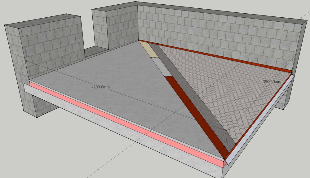

Вы какой слив хотите делать?
Из 2 предложенных ниже.
Тогда расположение не имеет значения.
За шиворот лить никому не будет.
Количество....
Ну так как нет уклонов.
А они указывают точку расположения дренажа в парапете.
То. Просто ставить где понравиться.
И не забывать, что львиная доля воды будет уходить по лестнице.

по краям слив воды это по канавкам железным нужно делать?
а нельзя просто отверстия в парапете сделать?

Так и сделаю, просто отверстия в парапете, но сколько их и где делать, это уже вопрос. Разве что сделать сразу без сливов, а потом где больше всего воды будет, там и пробить.

Да. Не часто Вы сюда заглядываете.
Я Вам парапет специально не рисовал, чтобы была видна геометрия разуклонки.
Канавки делаются цементно-песчаным раствором из которого по всей кровле делается стяжка с уклонами. Потом по всей поверхности кровле наносится гидроизоляция (с заходом и в желоба). Получается бесшовный гидроизоляционный слой по всей кровле.
Железо ставится только на выходе из кровли в парапете и далее наружу.
Если кровля деревянная, то тут все просто - бруски, ОСБ (фанера).
про канавки я поняла. у меня вопрос -можно ли их заменить просто отверстиями в парапете? ну не нравятся мне как выглядят эти канавки :)

На Ваш : у меня вопрос -можно ли их заменить просто отверстиями в парапете. Мой : конечно!
