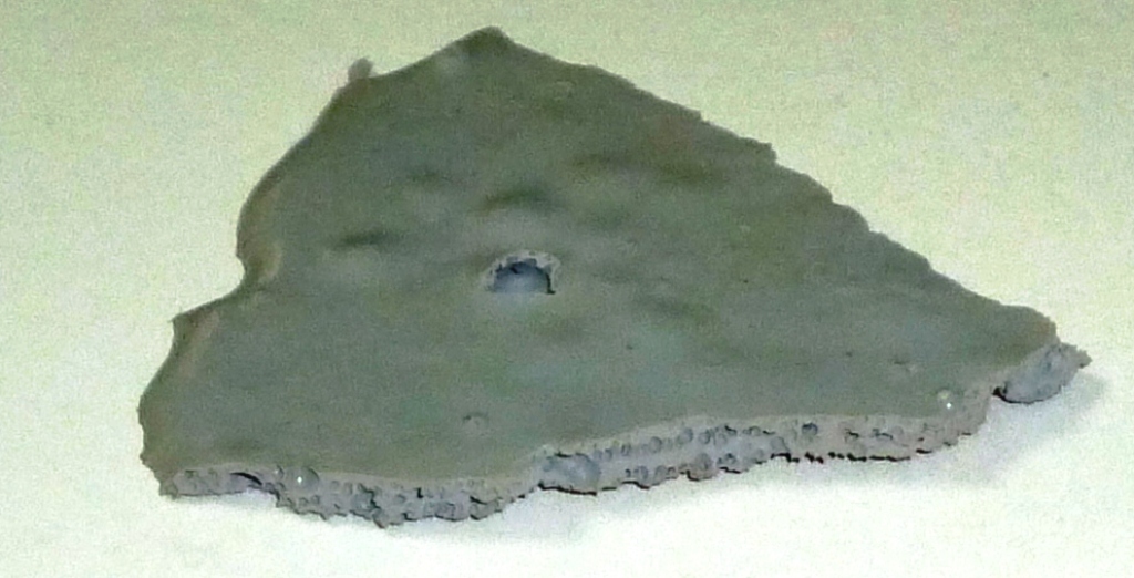

Наносили два дня назад гипердесмо. Погода была не сильно теплой. Гепердесмо был густоват, поэтому в некоторых местах, где примыкание вертикальных и горизонтальных плоскостей, натекло немного лишнего гмпердесмо и образовался толстоватый слой, мягкий с пупырышками внутри. Насколько это страшно. Нужно ли в этом месте удалить гипердесмо и промазать снова.

Вот такая штучка у Вас получилась?
Ходить по "твердому" но еще липкому Гипердесмо можно.
Это его идеальное состояние для нанесения второго слоя.
Желательно это делать в мягкой обуви (кроссовки) или в носках и одноразовых бахилах или полиэтиленовых кульках.
Да, получилось такое как на фото.
Что с ним лучше сделать? Снять и это место промазать заново, пока это все еще свежо?
Да. Снять и промазать.

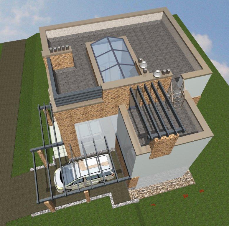

В след. году планируется возвести коробку дома с эксплуатируемой плоской крышей (фото). Покрывать крышу буду гипердесмо, в связи с чем есть несколько вопросов:
1. Парапет хочу высокий (высотой 1 метр), и площадь его выходит сопоставимой с пощадью самой крыши. 64 кв.м. площадь крыши и 55 кв.м. площадь парапета. Подскажите оптимальный вариант его (парапета) обустройства, закатать его целиком в гипердесмо, конечно классно, но на мой взгляд неоправданно дорого.
2. Стена с дверью. Она одновременно являеться и стеной дома и парапетом для маленькой крыши. Так что её даже если все парапеты и будут закатаны в гипердесмо, то с этой стеной такой вариант всё равно не пройдет :). Посему вопрос тот-же: подскажите оптимальный вариант обустройства этой стены.
Спасибо.
Спасибо.
Очень красиво! Класс!
По поводу парапета. Отделывайте его как и стены дома. Сверху стена прикрыта будет каким-то козырьком. По самОй вертикальной стене все будет чудесно бежать вниз. А вот как ловить, то что дошло до самой крыши...
У меня сделано так: на высоте 30 см в блоке прорезана щель и туда вставлен рубероид и загнут по стене вниз. До рубероида доходит шпаклевка по стене, а ниже по рубероиду уже идет гипердесмо.
Можете заходить Гипердесмо на вертикаль парапета сантиметров на 10....ну 15.
Дальше парапет отделывать как фасадную стену.
Верхний козырек (крышка) должен быть наклонен в сторону кровли.
