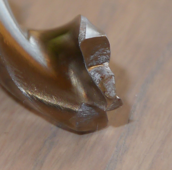

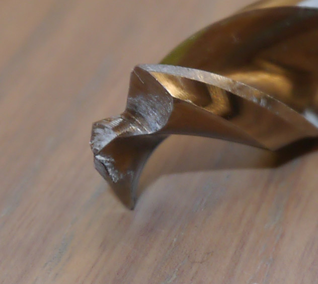

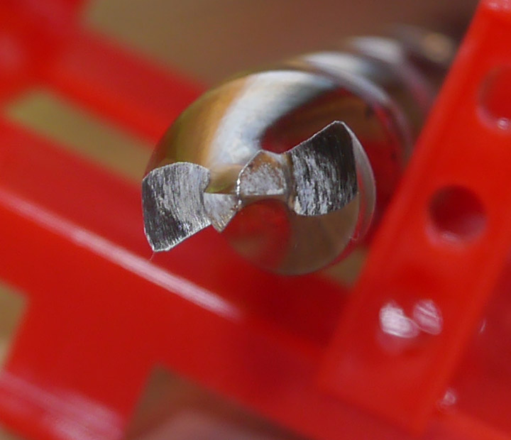

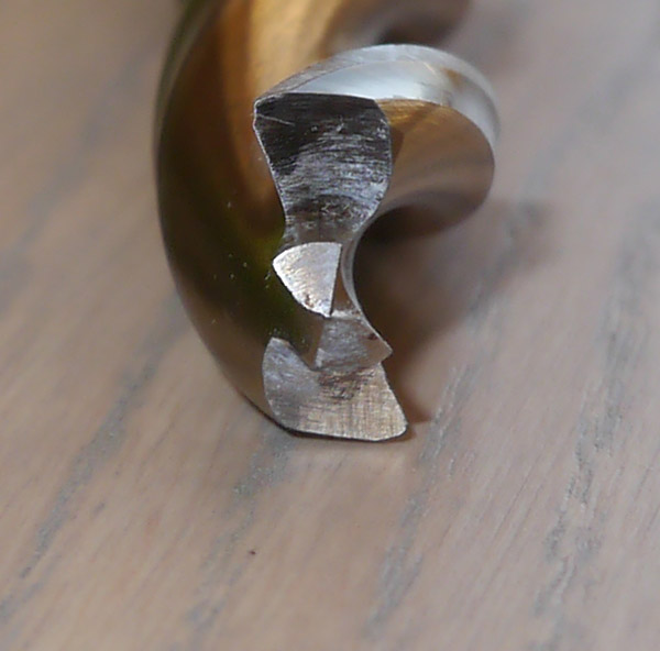

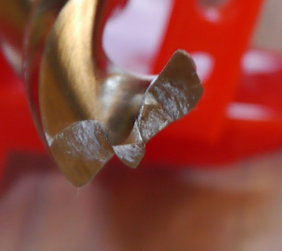

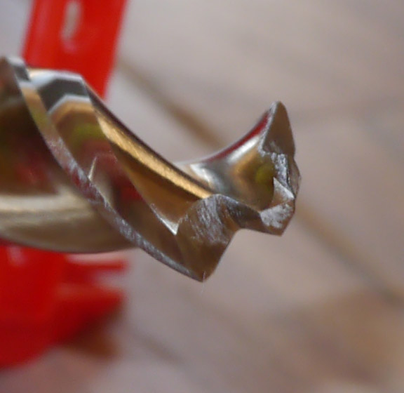

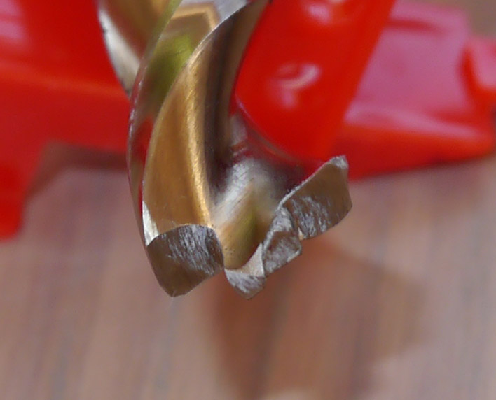

А можно Вас попросить,как обладателя данных сверл, фото крупным планом оригинальной заточки, в ракурсах?
Не знаю, чи наглядно, але див. картинки:
  • 3 тижні потому...

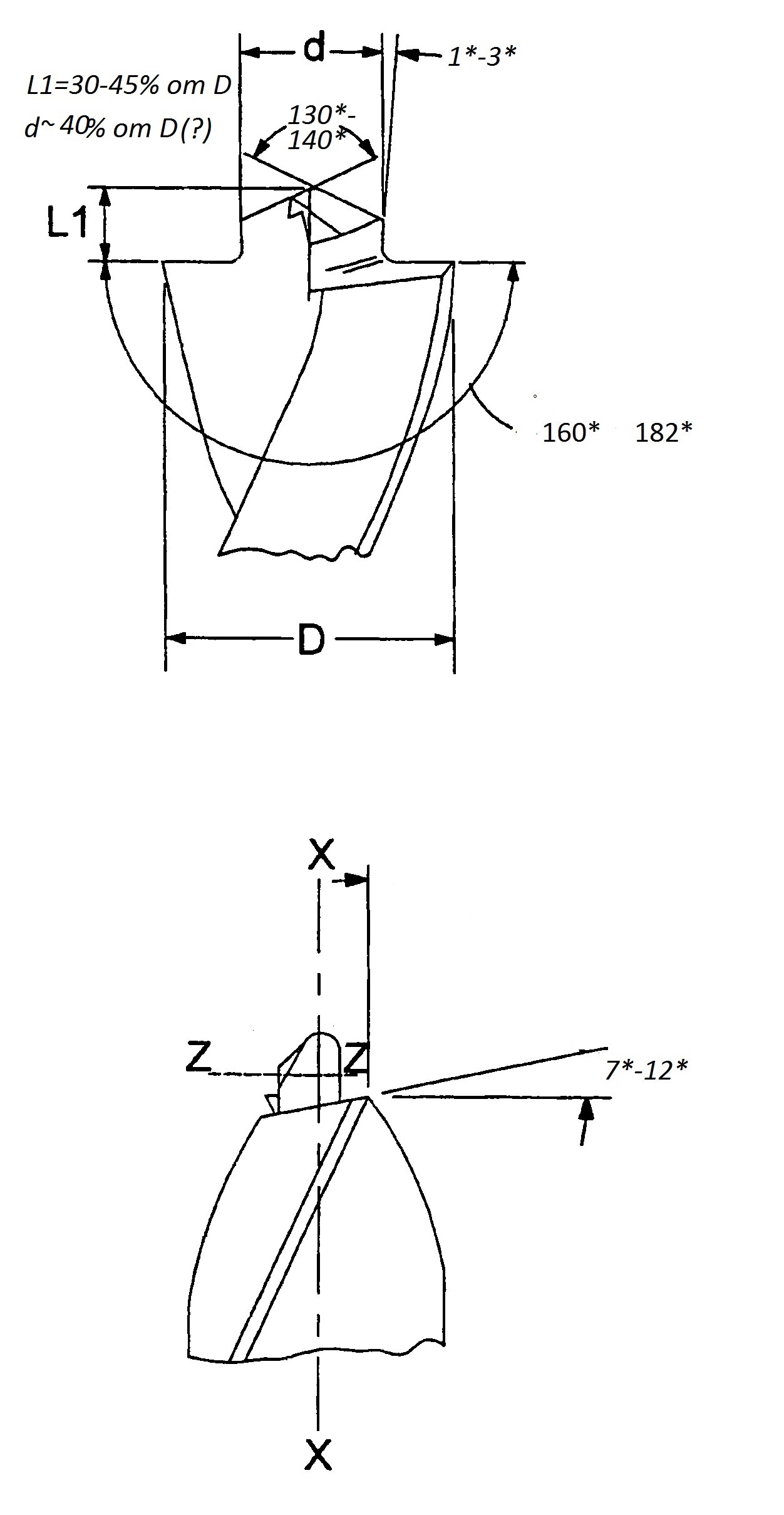

Спасибо за фото.Диапазон углов заточки сверл по металлу DeWalt Extreme: Змінено користувачем ivanivan_i4
Диапазон углов заточки сверл DeWalt Extreme:
Руками заточить такое как по мне практически не реально...)))
