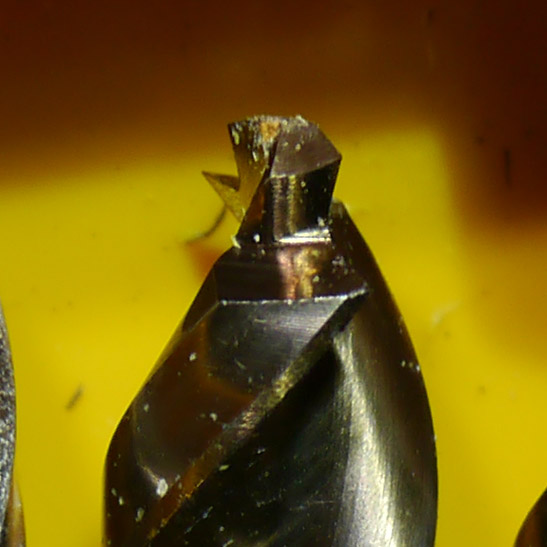

Прогрессивные сверла это хорошо.Но чем заточить его потом? Покажите кромку сверла крупным планом. Я так понимаю это совмещенные сверла -сразу сверлит очень коротким маленького диаметра,а потом большим.Лично я пользуюсь техникой заточки Леонтьева.Но до появления у меня интернета один дедуля с местного завода научил точить по той же методике.
Ничего личного, но басни про то что они не затупятся можно не рассказывать. А то были у меня инциденты...
Сверло обязательно затупится, я в этом не сомневаюсь и его потом можно будет заточить хоть под леонтьева, хоть под киркорова(хотя, скорее всего, я просто куплю новое сверло) Ну до этого я буду сверлить в несколько раз быстрее и на порядок комфортнее тех, кто перетачивает сверла из Р18 любыми дедовскими методиками.

Да я не сомневаюсь что можно заточить...Я хочу понять как и с помощью какой приспособы. Поэтому хотел увидеть фото.
См. фото, только что сделал.

Спасибо за фото. Ну с маленькой частью проблем быть не должно при заточке.А вот с большой кромкой...Наверное алмазным диском с идеальным торцом только попробовать .Как нибудь прикуплю для "попробовать"

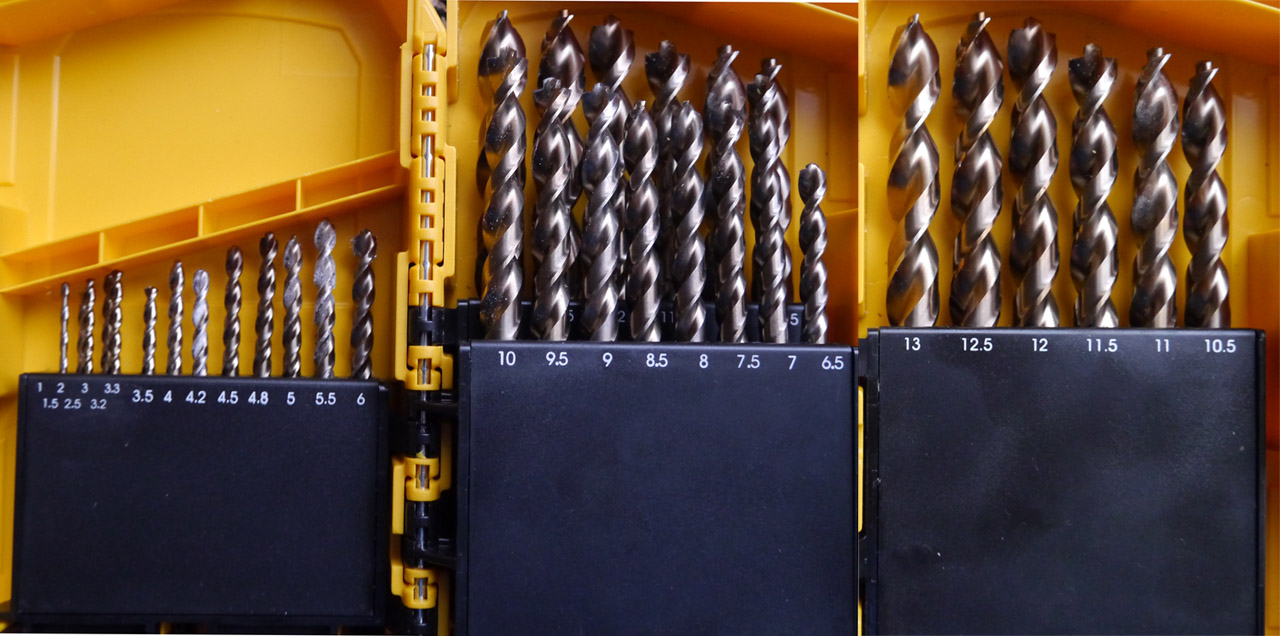

С каким шагом у вас набор сверл? Как по мне в основном в работе необходимы все целые и через 0.5 мм тоесть с 1-13 мм через 0.5 мм.Также необходимы сверла для внутренней метрической резьбы М3-М14 (7шт)

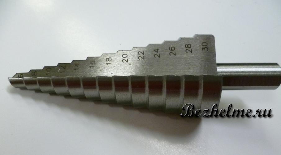

"Морковка" :)

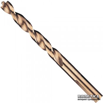

Заказал Cверлo DeWalt Extreme 2 HSS-G 4.2 х 43 х 75 мм
На картинке оно выглядит как во вложении, а я получил на вид как обычное сверло. Можете сказать, как оно должно реально выглядеть и что должно на нем написано ?
как на картинке, не то прислали
