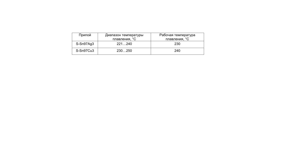

Стоит ли иметь дело с мастером, который делал обвязку котла на фотографиях?

1. Только мягкий припой оставляет на стыке пайки меди белое котльцо. По твердому припою такой цвет дает только ПСр45. Но в нем 45% чистого серера и я такой вариант исключаю.

Твердые припои применяются в случае когда соединение подвержено вибрации или механическим нагрузкам. В кондеях и холодильниках все это имеет место быть, плюс высокое давление и повышенная текучесть фреона, на счет агрессивности не знаю.
В бытовом газ. оборудовании, ежли над трубами спецом не проводить экзекуций, то будут стоять и с мягким припоем.

Все нормы в газовом толмуде (romi9999) в основном заточены на экстримальные случаи: пожар, взрыв и.т.д.
Если к примеру взять пожар: то при подключении котла стальной трубой или шлангом из нержавейки у людей есть время выйти из дома. Так как эти материалы выдерживают высокую температуру.
При мягком припое, уже никто никуда выйти не успеет.
При температуре от 120 градусов и выше паячный стык на мягком припое перестанет держать. А так как мы говорим о пожаре то рванет сразу.

В данном случае это вибрация, т.к вполне разрешенные резиновые рукава вряд ли можно назвать пожароустойчивыми. По этой причине на медь с твердым припоем "закрывают глаза", а с мягким -нет(по крайней мере Киев и окрестности).
Когда, благодаря этому сайту, начал курить информацию о меди, то одним из требований использования меди на газ было применение только твёрдого припоя. Для меня стало сегодня неожиданностью, что люди которые не один год в этой отрасле применяют мягкий припой для газа.:pardon:
Я так рисковать не буду, а для других бы вообще и не предлагал как вариант риска. Протёкшая вода сделает лужу, а вышедший газ сделать большой взрыв.Ж-)

Значит таки 120*С держит мягкий припой?
А ну пошартесь с romi9999 по просторам инета сколько держит температуру простой припой и сколько ПСР45?
И только тогда можно судить о спасении душ при пожаре.

Это что нормальное понимание, что при 120*С стык розплавится:lol:
Да при пожаре!!!! если будет открытый огонь возле гаовой трубы никакая подводка газа,за исключением чёрного метала долго не выдержит.
А как же тогда резиновые шланги которые разрешены.

Хочу добавить, что при температре в помещении 120*С уже некому будет выходить.
