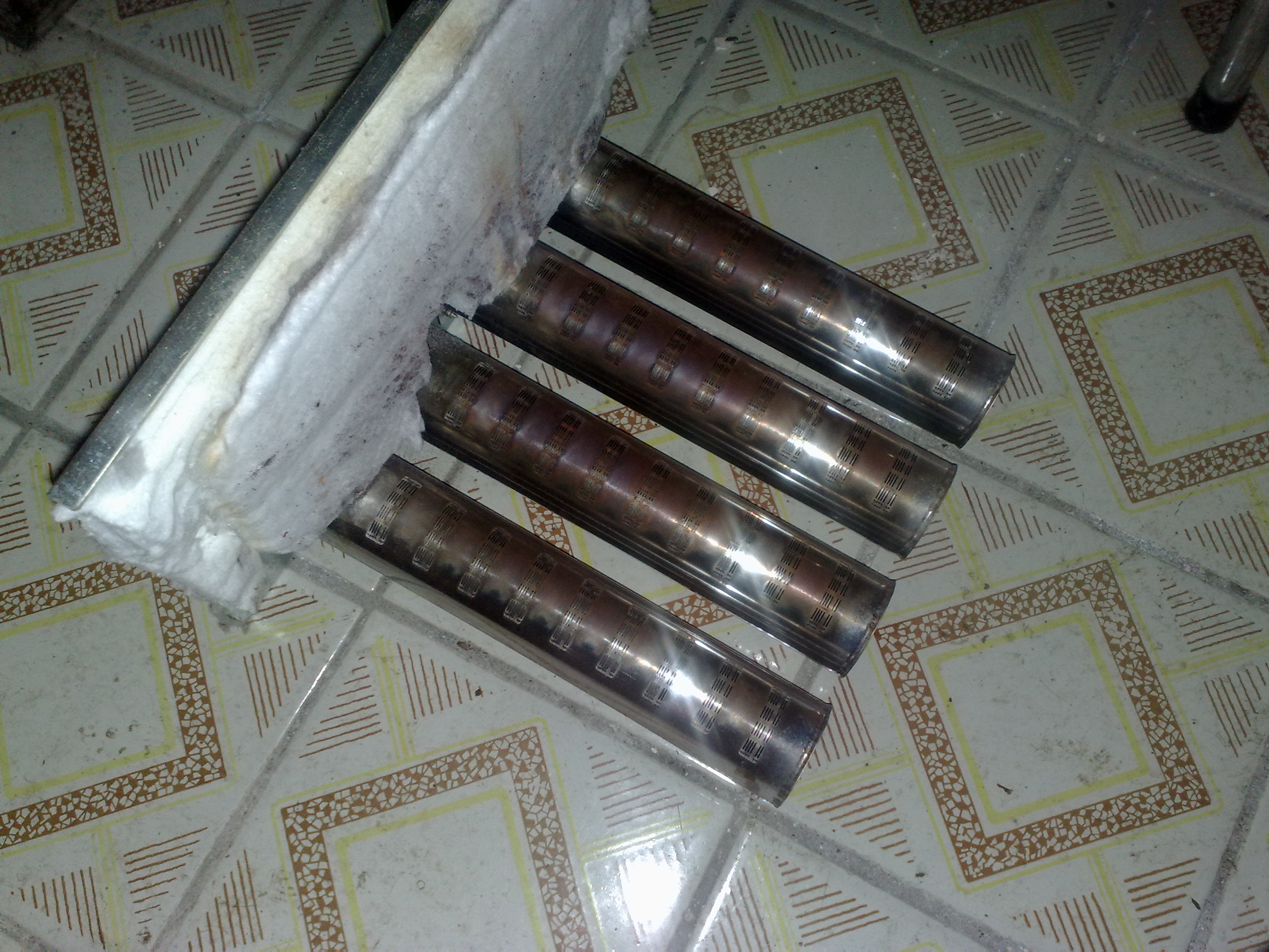

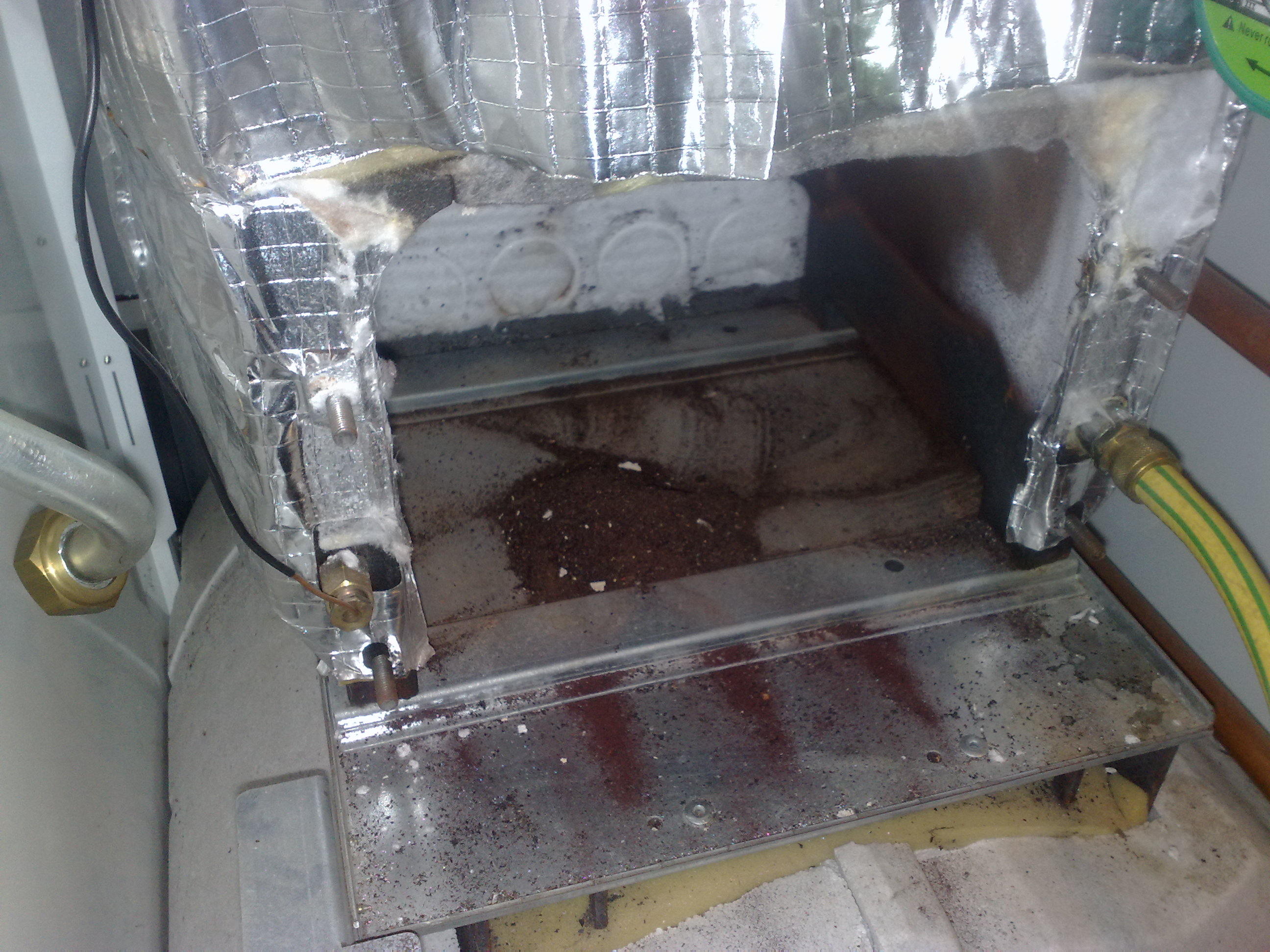

Котел Беретта Фабула со 120л бойлером, ТО не проводилось 5 лет, вот результат чистоты камеры сгорания
[ATTACH]346917[/ATTACH]
[ATTACH]346918[/ATTACH]
А бойлер чистили? :D
