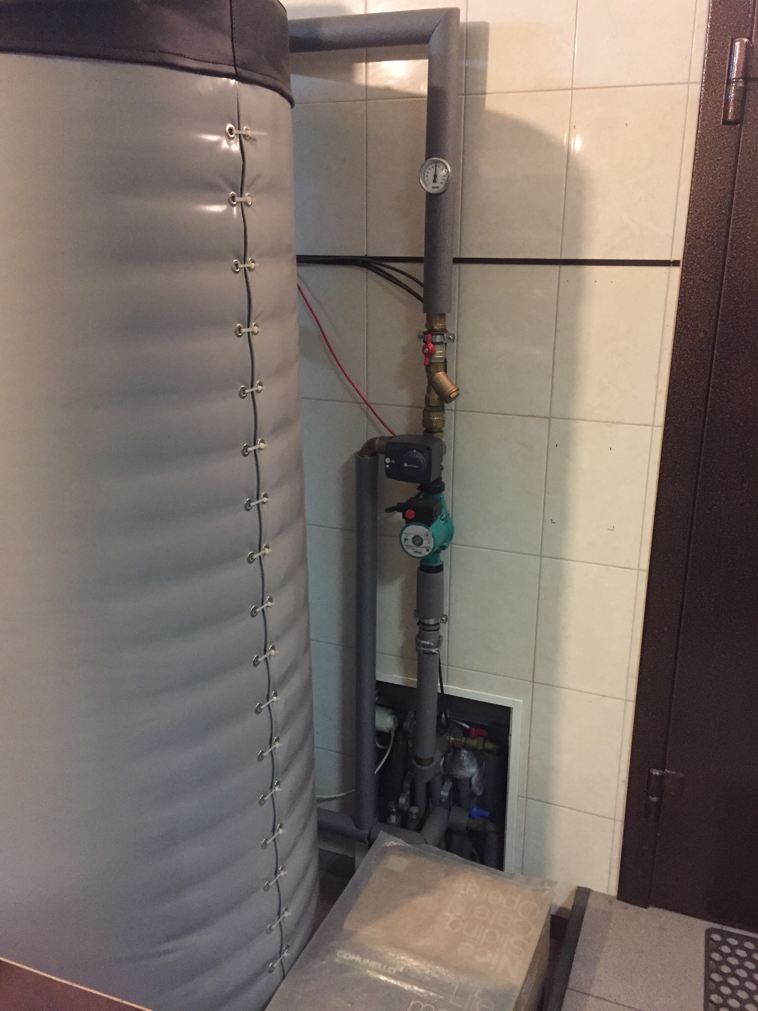

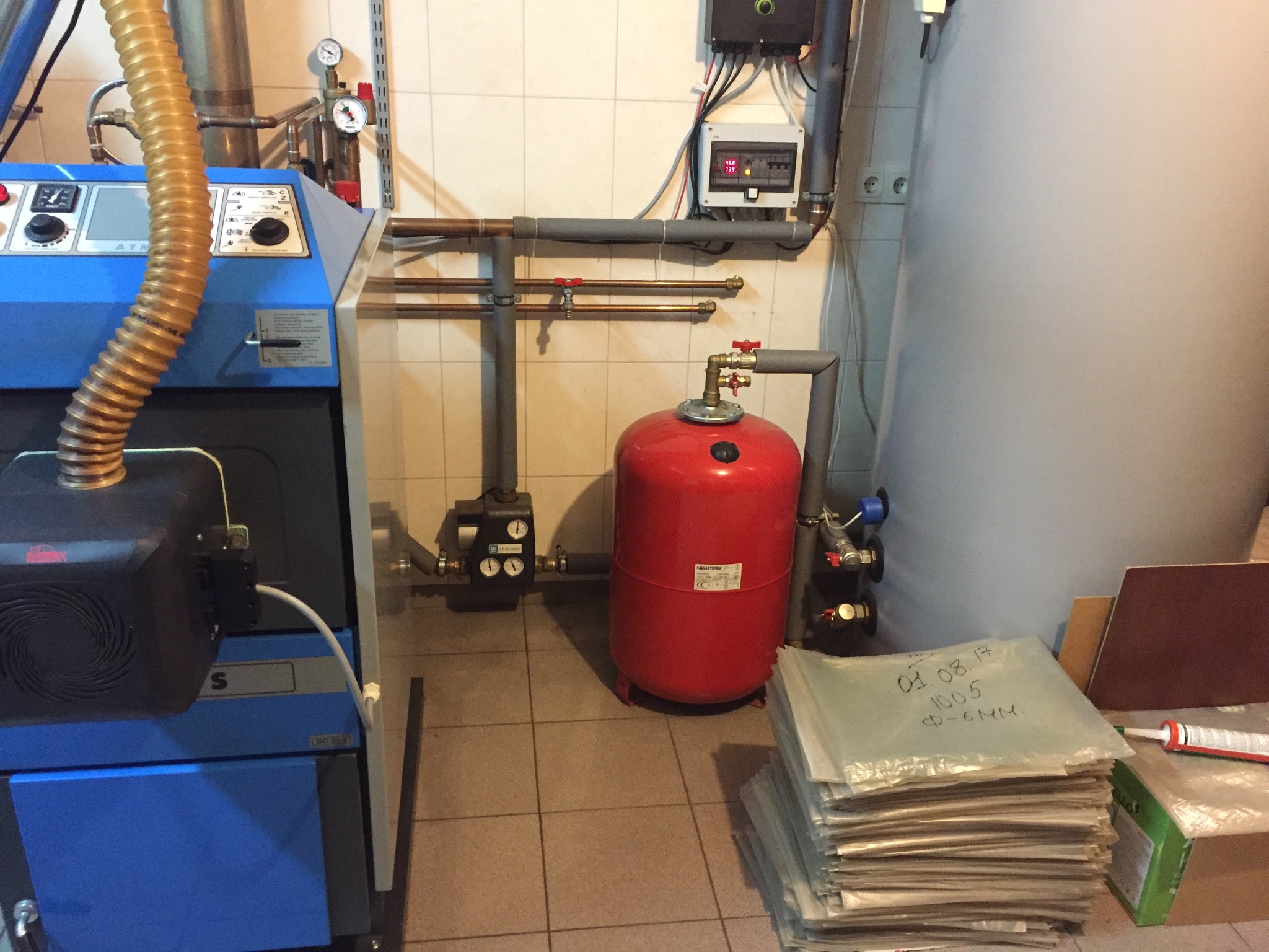

У меня при нынешней температуре на улице Котел включается автоматически 2-3 раза в сутки. В ноябре получилось среднемесячное значение 2,14 пусков в сутки. К котлу не подхожу. И это при отапливаемой площади ок. 200 метров и объеме буфера всего 0,5 куба.
Кому интересно, выглядит так:
Котел работает часа 3-4, одновременно отапливая дом и нагревая воду в буфере. После прогрева дома ( прикрываются термоголовки на радиаторах) и нагрева воды в буфере до 80 гр. автоматика по датчику выключает горелку. Вода в систему отопления подаётся насосом с буфера ВСЕ время через смесительный узел. Часа через 3-5 вода в буфере остывает и датчик температуры (внизу буфера) запускает горелку. И так по кругу.
Реализовано два варианта регулирования температуры в доме. Первый, как описано выше. Второй отличается тем, что насос буфера включается/выключается от комнатного термостата. Первый вариант лучше - все комнаты прогреты по значению на термоголовках и нет термоудара по системе при цикличном срабатывании насоса (вода то в буфере ок. 80 гр)
Когда морозы, 10-15 гр. переключаюсь в модуляцию, или оставляю как есть, просто время работы котла будет увеличиваться, а время простоя (остывания буфера) сокращается. Количество пусков при этом будет 3-4 в сутки.
