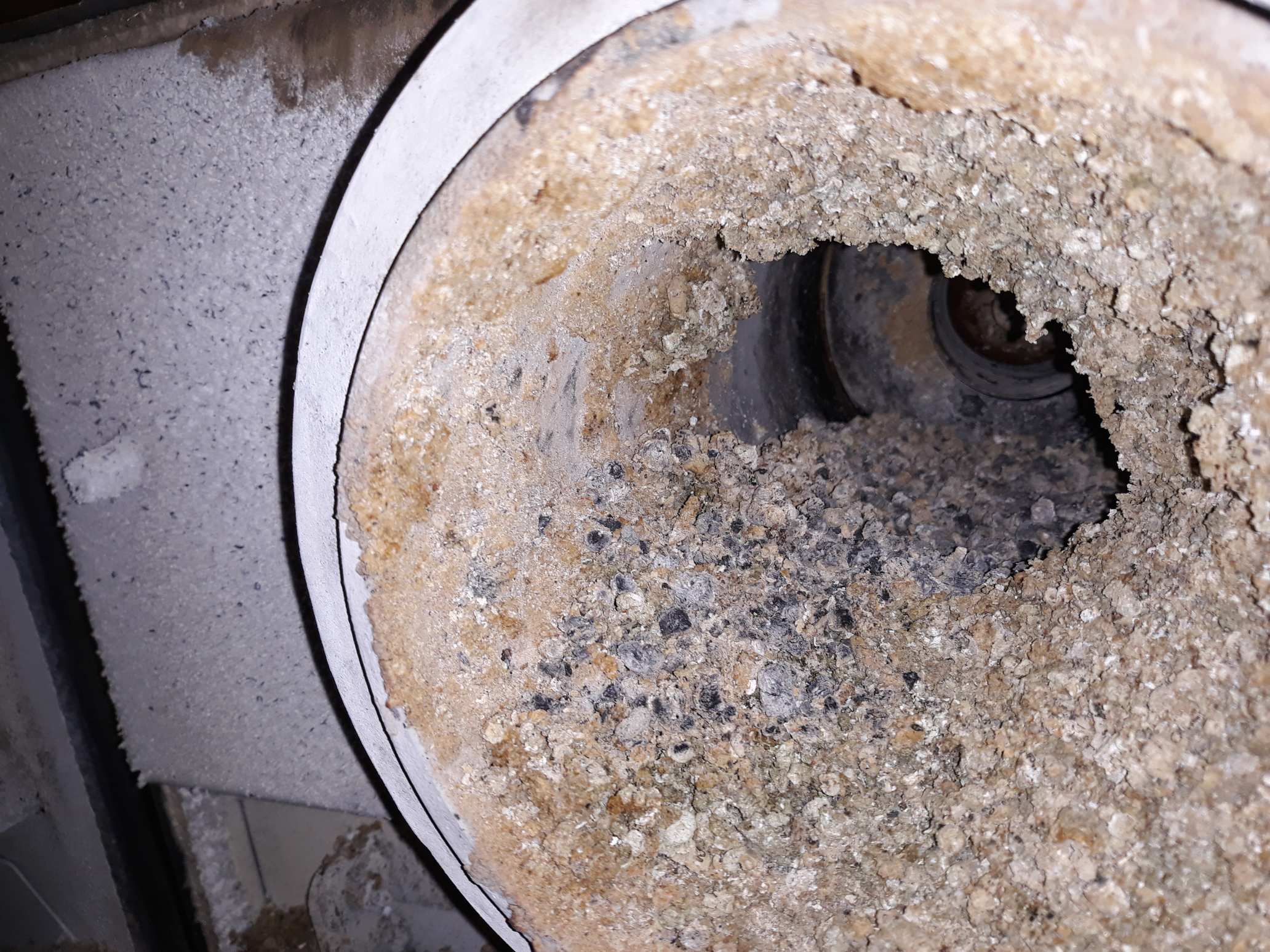

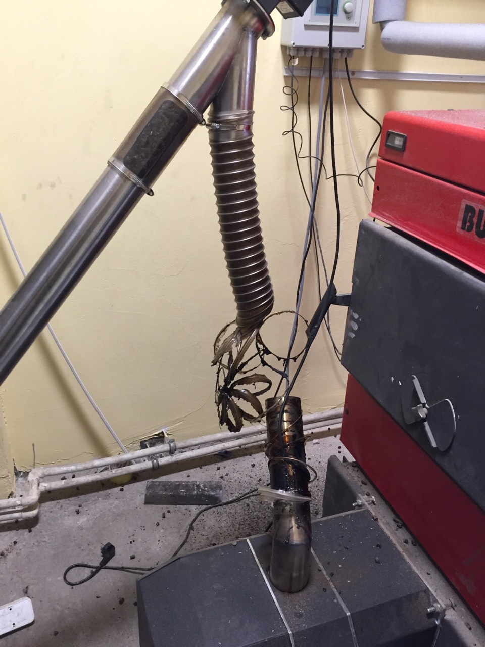

работа на ОЧЕНЬ плохой лузговой пеллете
Подозреваем что в нее для клейкости что-то намешано...
Не можем разогнать горелку более чем на 50кВт. Сама горелка на 70кВт.
Эта же пеллета на 25 кВт горелке горит нормально...
Сейчас что-бы от нее как то здыхаться - смешали 1/1 с дубовой...
У меня из лузги в плане мощности вопросов не было, я бы сказал даже, что по калорийности она была получше некоторых древесных вариантов. Да, воздуха ей надо было прилично больше.
В первый раз вижу отгоревший рукав.
Если в горелке набьется всякого дерьма, то она перегреется, а потом горение пойдет назад. Отгоревший рукав это в некоторой степени еще одна система безопасности, чтобы бункер не загорелся.

На дереве стояло 7..9 (30% мощности)/11..15 (100% мощности), на подсолнухе соответственно 15/27, правда не факт, что это было оптимально - я сжег один мешок и с этим делом завязал из-за зависания пеллет в бункере.
Горелка Kostrzewa Platinum Bio (белая, которая более новая).

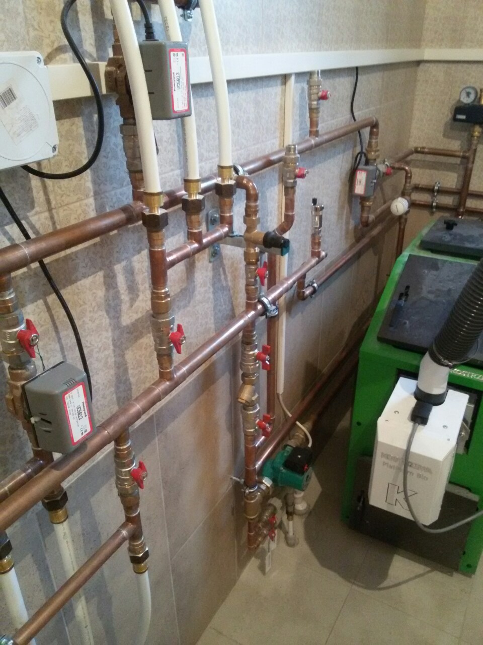

Простите за вопрос.
Но как Вы собрались заменить приводы клапанов в случае поломки?
Один упрется в стену, другой между трубами. Трубы без американок.
И еще, зачем воздухоотводчик, если он установлен не в самой верхней точке?
Спасибо.

при 27..28% и 45 кВт мощности работает стабильно - пламя 60-100%
начинаю поднимать мощность на +5кВт и +1% воздуха - захлебывается...
