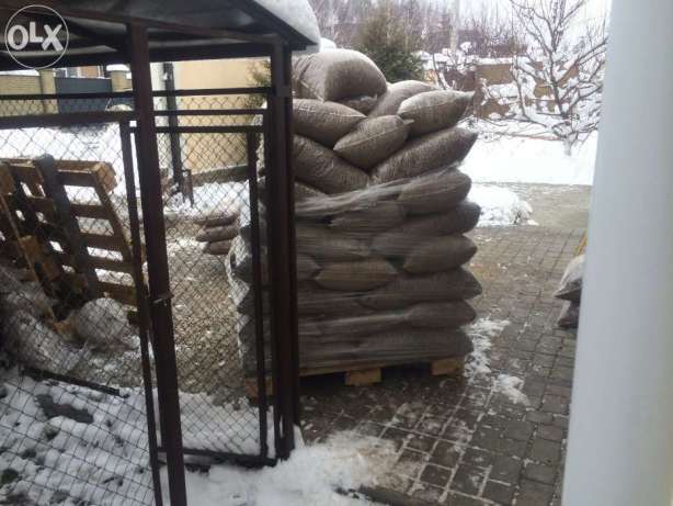

:lol: Попалась такая реклама на олх: :-P
