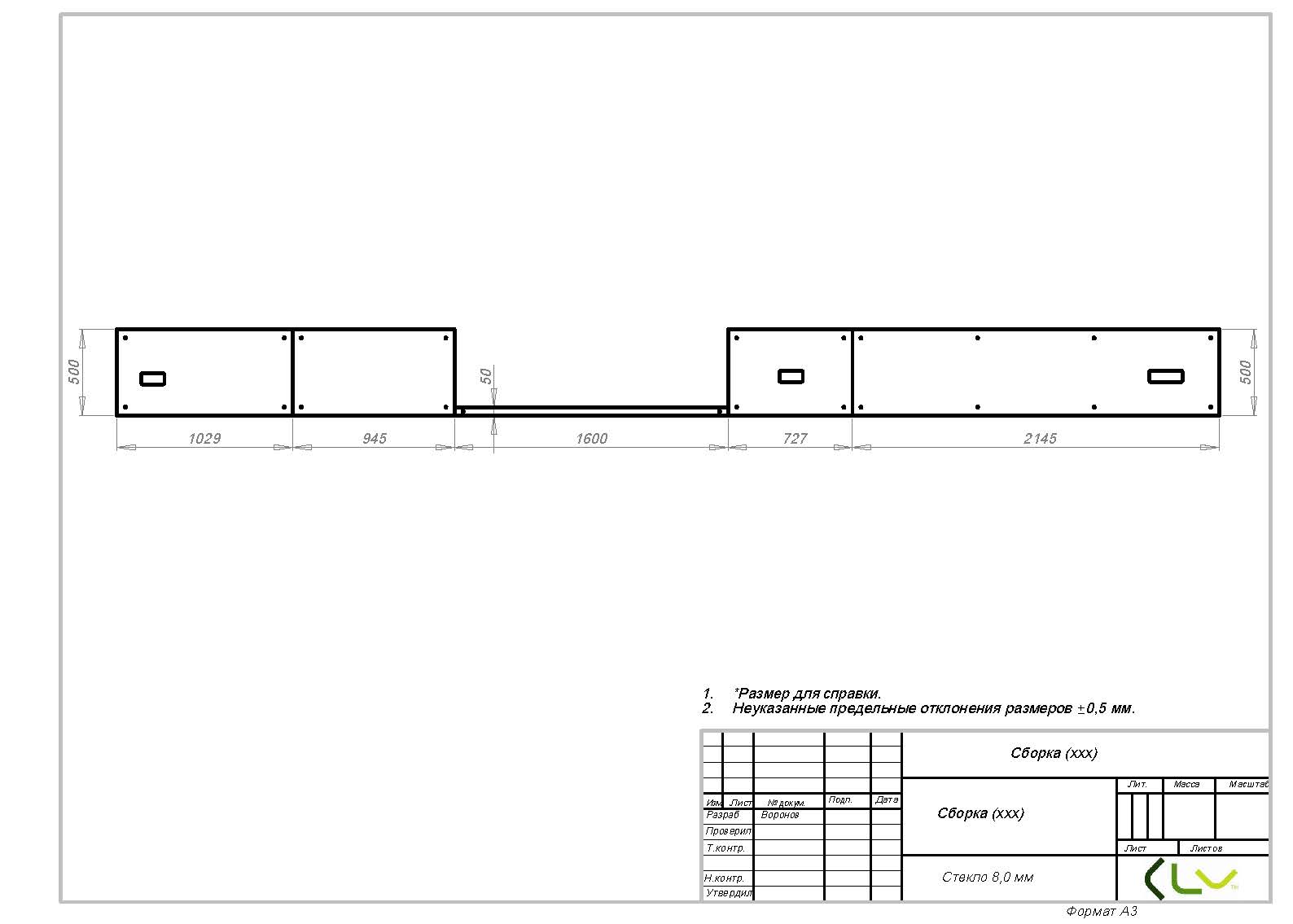

1. Cтекло 8мм, каленое, покраска по палитре RAL 9003 (белый цвет), матовое (одна сторона, на второй покраска), со шлифовкой торца.
Т.е., матом к столешнице, покраской к стене? Цвет не глянцевый, а матовый?
Все верно! Сейчас постараюсь сделать фото, правда сомневаюсь что там все будет видно..

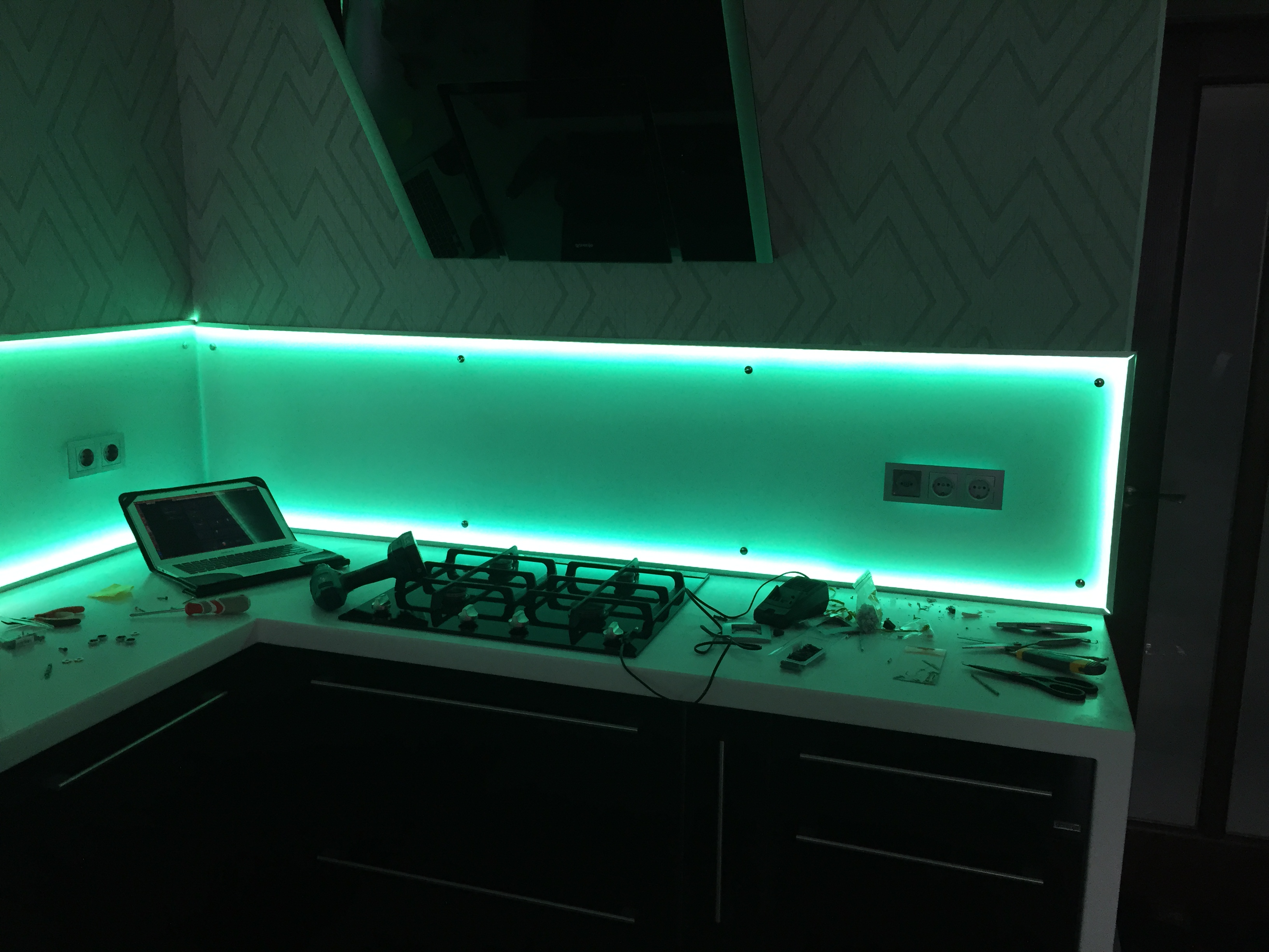

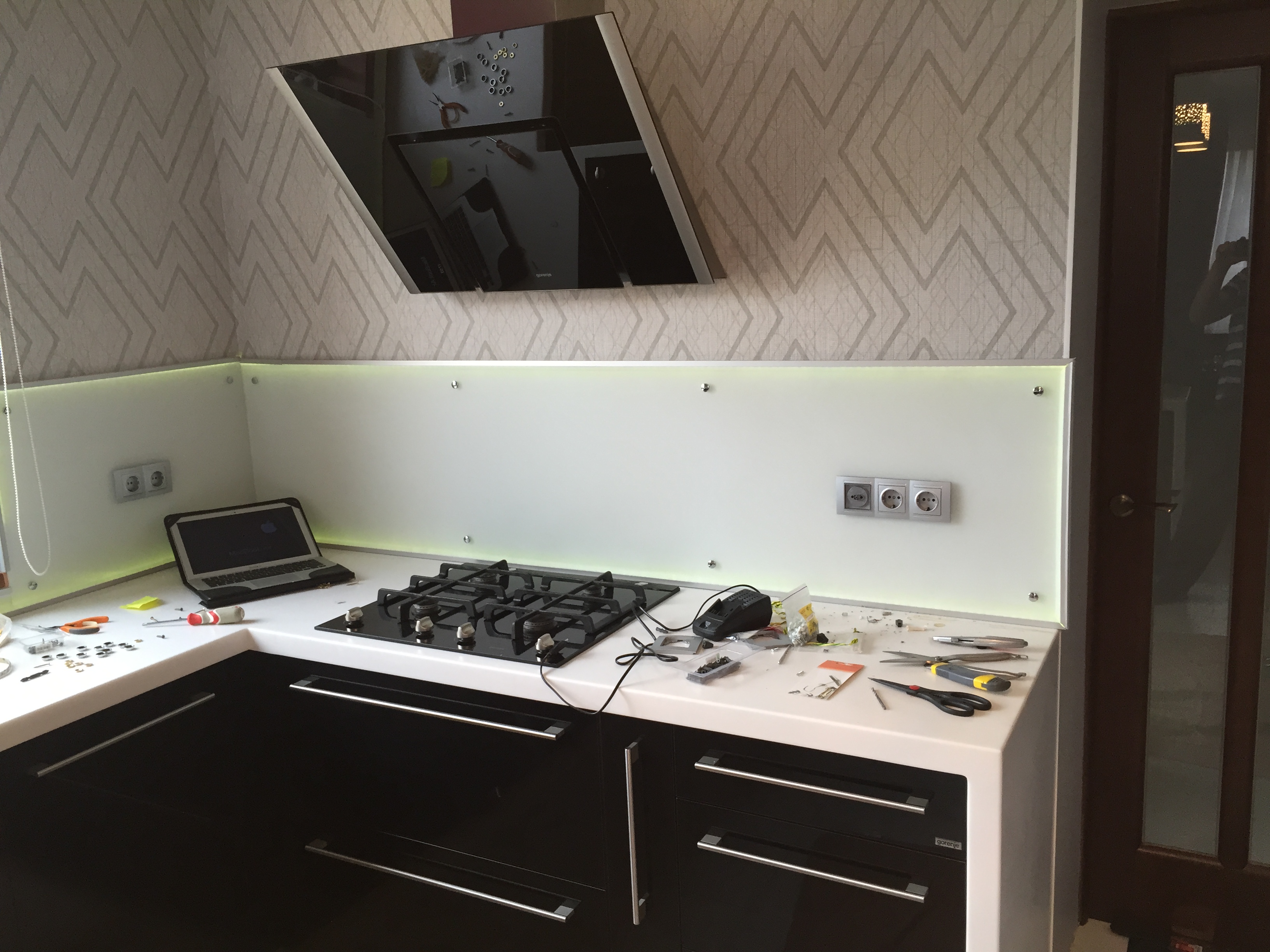

Нашел время, жену с ребенком отправил в командировку к теще и продолжил работу над фартуком.
Поставил я его еще в прошлом году, но не везде установил подсветку и профиля. Стекло так и стояло не прикрученное по сей день. Ничего не отвалилось и не подмокло, хоть возле мойки часто вода попадает на столешницу.
В общем сам фартук готов :beer:
Сейчас приступаю к подсветке снизу.

Драйвер RGB от умного дома, управление с телефона/ноутбука или по сценам. На выключатель еще не вешал, планирую повесить на тройной клик обычного выключателя на кухне.
Вчера не успел доделать нижнюю подсветку, что то после поворота цвета сбиваются.. Странно так как все подключаю правильно.

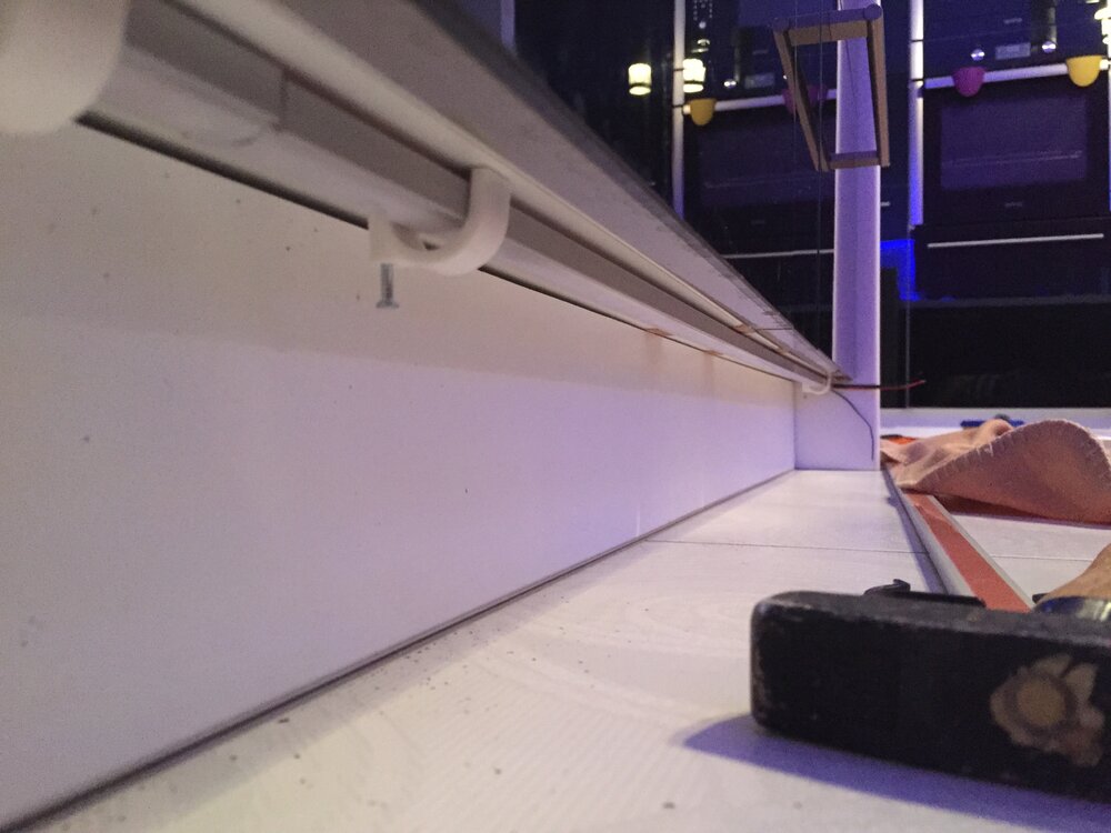

Профиля для нижней подсветки покупал в эпицентре. Они на липучках, и я придумал для них нормальное крепление ))

Поиски стекла у местных фирм заканчивались разочарованием, созвонился с магазином skinali.com.ua. Через 2 недели стекло было у меня дома.
стекло 8 мм, каленое, с покраской по палитре RAL 9003,матовое со шлифовкой торца.
6907,00 грн. (будет упакован в короб для пересылки Новой Почтой, короб с брусьев, пенопласта и стекло обмотано стрейпленкой.)
Заказ делали 2 недели так как я хотел шлифованный матовый торец. Без проблем сделали :)

стекло 8 мм, каленое, с покраской по палитре RAL 9003,матовое со шлифовкой торца. 6907,00 грн.

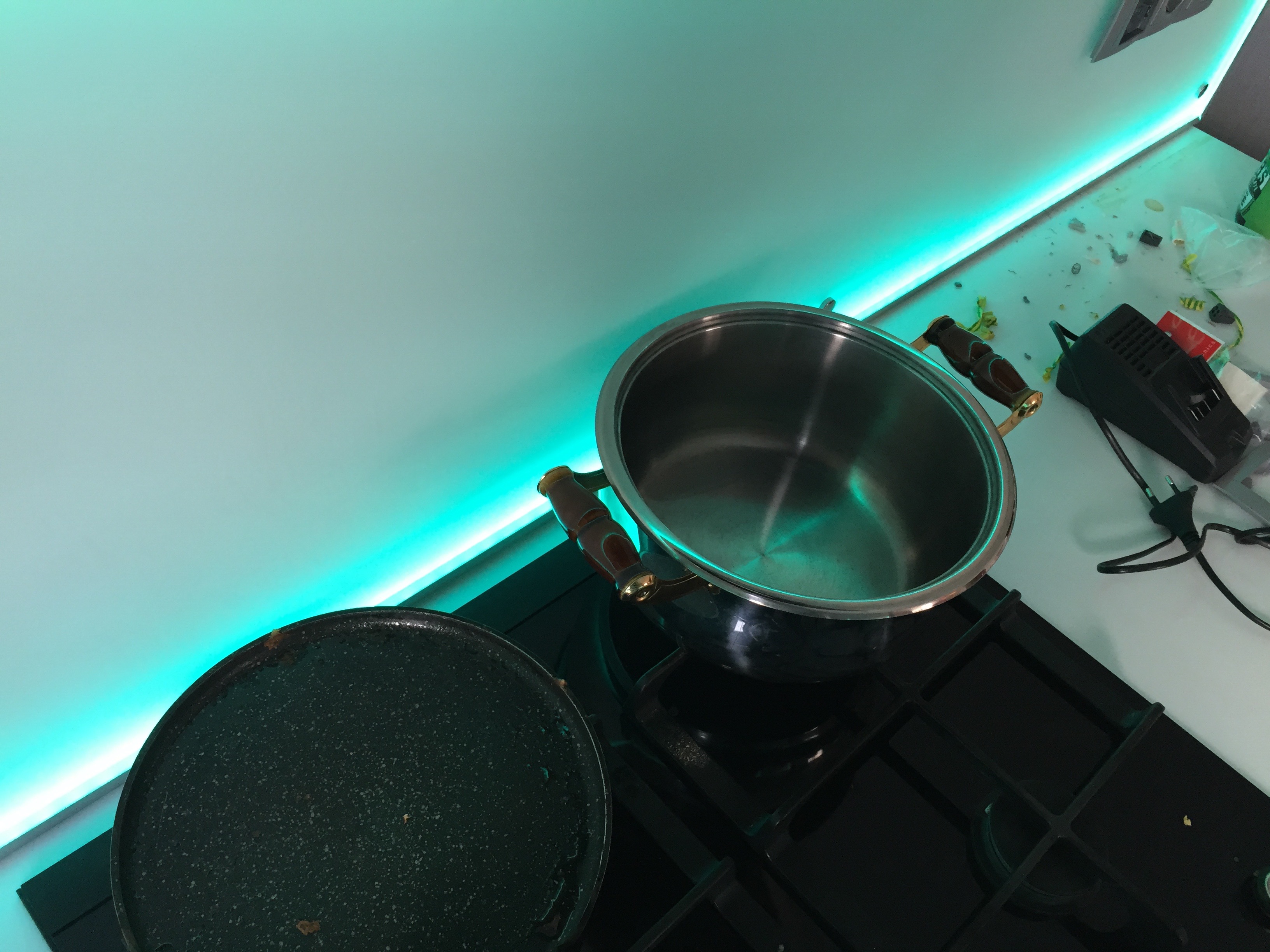

Расстояние от плиты до фартука у меня вообще минимальное, можно сказать даже кастрюли цепляют стекло. И никаких проблем с сентября 2014го.
Скорее всего не Лакобель.

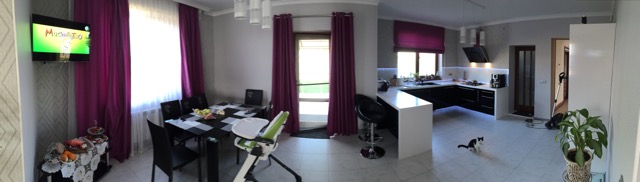

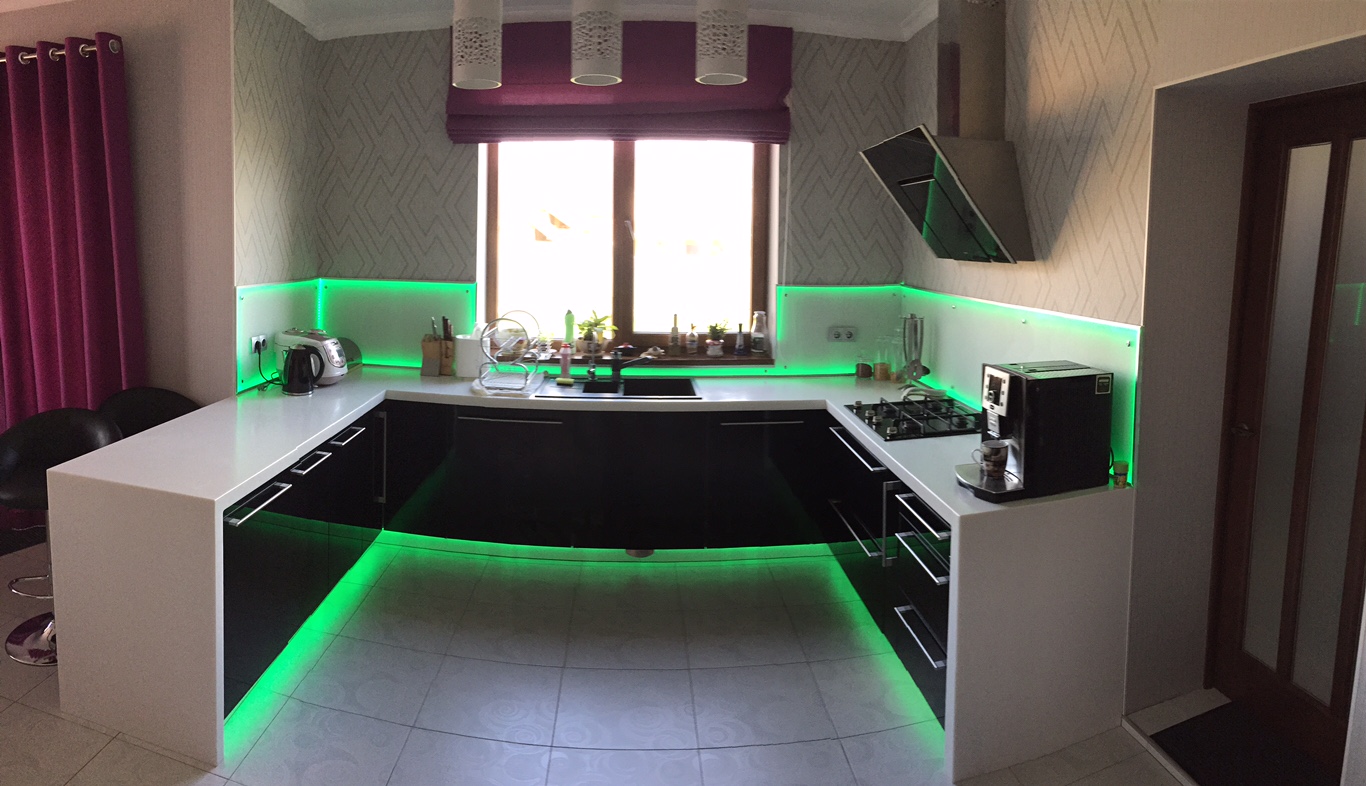

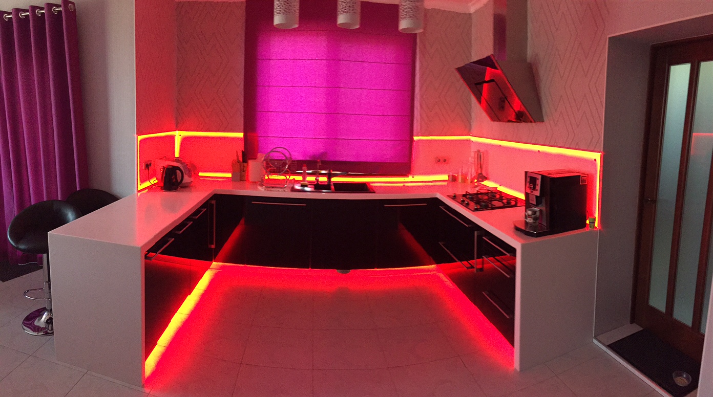

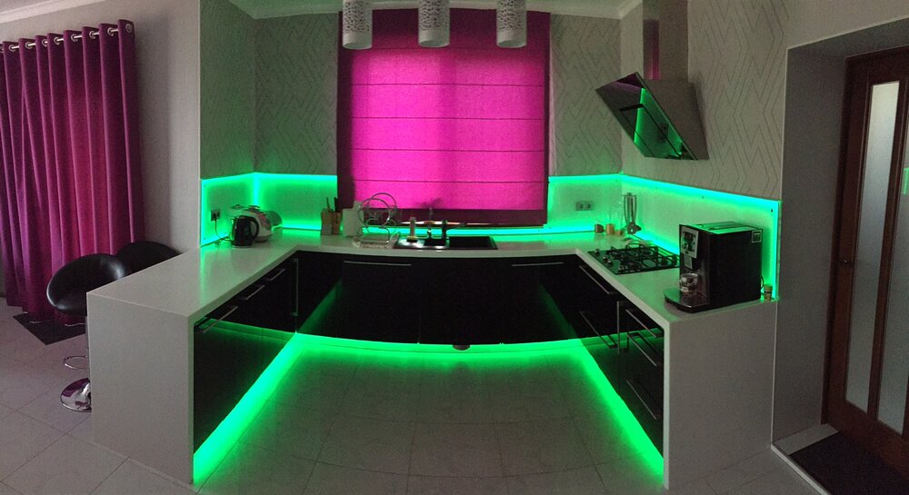

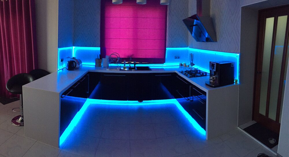

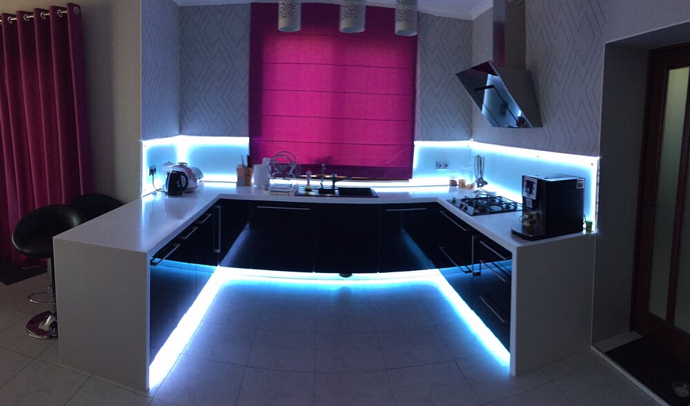

Кухня вроде готова :beer:
Ночью должно выглядеть еще лучше, но и так это то что я хотел.
прикольно получилось. Это типа кухни студии или как?
Наверное получилась студия на 65-70 квадратов :)
Всегда хотел именно большую кухню.
Чёрт, освещение по периметру тоже ничего. А я всё гнался за равномерным по всему фартуку. Теперь поздно перестраиваться. :(
Равномерное можно получить только если ставить за пленкой и очень густо ленты. В моем случае на это ушло бы метров 300 минимум ленты.
Так же равномерную можно получить если матировать пескоструем все стекло.
Я боялся что лента будет слабой, но на фото выше кроме белого везде подсветка 50%. 100 многовато прямь.
