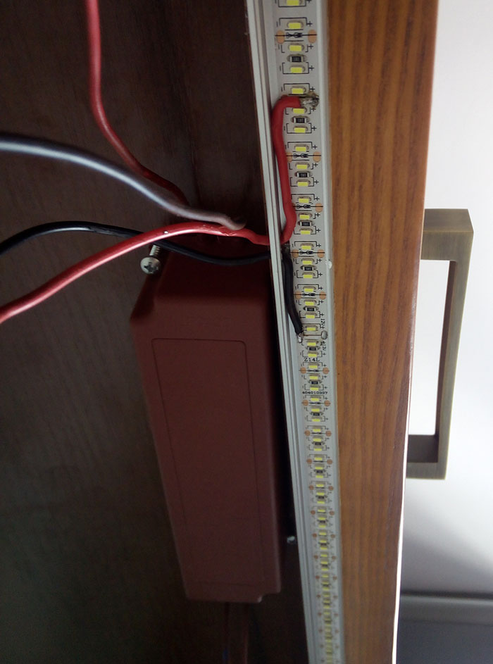

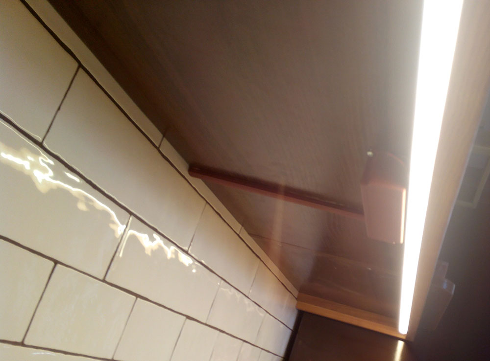

Подскажите оптимальный вариант (ленту или планку с LED ) для подсветки рабочей зоны кухни.
Хочу приклеить снизу к навесным шкафчикам. Суммарно нужно будет подсветить порядка 2.10 м. погонных рабочей зоны в Г обраной формы - двумя "сегментами" - 1 м и 1.1 м. В область навесных шкафчиков вывед провод 220В (три жилы 1.5мм2).
Может какой проверенный вариант - из серии купил, подключил и забыл.
Еще интересует как удобнее всего (из практики) организовать включатель - выключатель на эту ленту (или планку) ? Может у кого есть фото готовых вариантов - что бы "взять за основу".
Какая конструкция шкафчиков? Есть ли какой-то козырёк или просто гладкое днище?

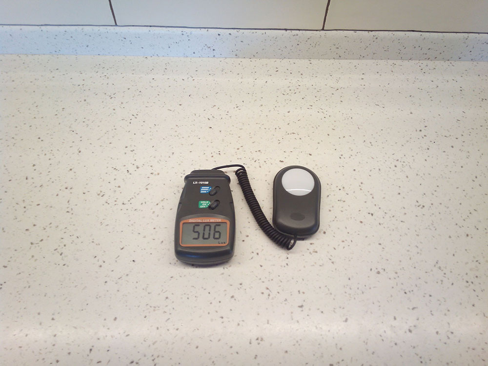

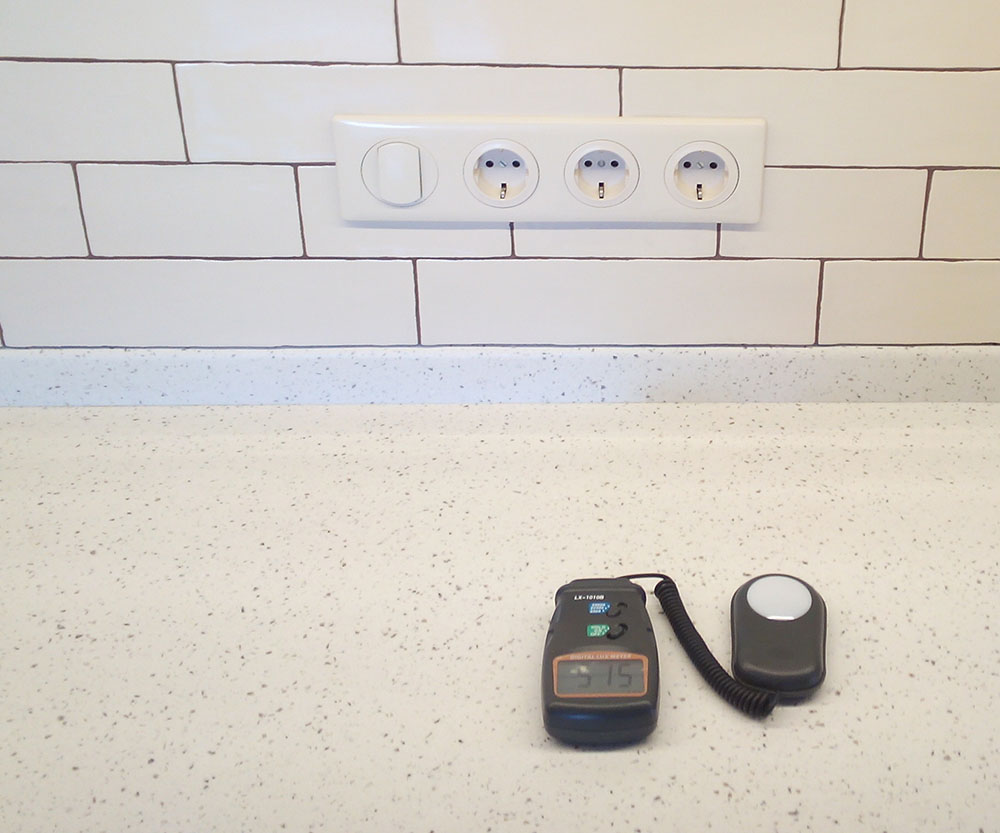

По ленте. Если использовать smd 3528/120, освещенность получается 300 люкс - это нормально и комфортно.
Если взять smd 3014/204 или 5630/60, освещенность около 500-600 люкс, это избыточно, желательно, поставить диммер.
Профиль нужен обязательно - во-первых, он в разы продлит жизнь ленте, во-вторых, его удобно протирать. Какой профиль - зависит от конструкции шкафчика. Если бортик снизу есть - можно самый низкий. Для ленты smd 3014/204 его можно и без бортика - точки видны не будут. Для ленты 3528/120 и открытой конструкции лучше брать глубокий профиль - тогда не будет видно точек, типа сплошной неоновой подсветки.
Световую температуру ленты подбирают по вкусу и в зависимости от интерьера. Чаще - тёплую, реже - нейтральную и холодную.
Блок питания нужно брать герметичный, мощность в зависимости от выбора ленты. Можно покрасить под цвет шкафчика.
По выключателю опыта нет, у себя вывел провод от вытяжки, на объектах, обычно, выключатель уже стоит. Если нет возможности врезать в стену, можно взять любой накладной. Можно и со шнурком, но на кухне это вряд ли удобно.

Шкафчики - простые ровные, прямоугольные. Низ - ровное ДСП в ламинации (пленка или краска).
Если я правильно понимаю - в моем случае просто алюминиевый профиль крепится к дну шкафчиков (из под низу) и к профилю светодиодная лента.
Особо яркого света не нужно - это скорее подсветка - местное освещение. Скорее всего "обычного" света от smd 3528/120 должно хватать.

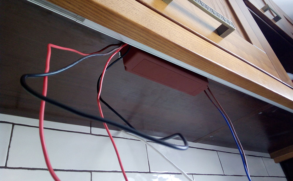

Подскажите - smd 3528/120 подключается к 12В или 220В ? Нужен ли БП (трансформатор) ? Если да - какой вариант трансформатора посоветует для примерно двух метров ленты smd 3528/120 ?

Цена ленты 3528/120 класса "стандарт" - 70 грн/м, класса "премиум" - 100 грн/м
Цена низкого профиля - 110 грн/м
Мощность 2,1 м ленты - 20,16 Вт
Блок питания 12 В нужен, лучший - Mean Well 35 Вт, цена ок. 450 грн.
Бюджетный - китайский 30 Вт - ок. 200 грн.

Пока нормальных лент на 220 нет. Те, что есть - быстро прогорают.

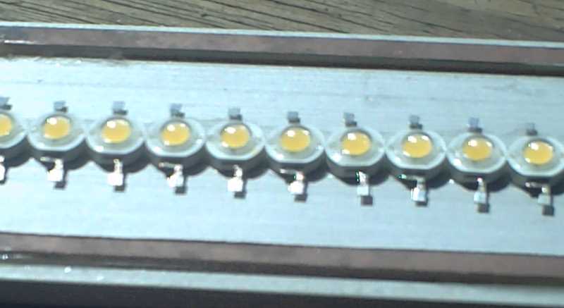

По качеству лент - могу предложить полоски на светодиодах CREE.
Будет долговечнее, чем китайские в разы.
Полоски ставятся внутрь профиля.

По качеству лент - могу предложить полоски на светодиодах CREE. Будет долговечнее, чем китайские в разы. Полоски ставятся внутрь профиля.
