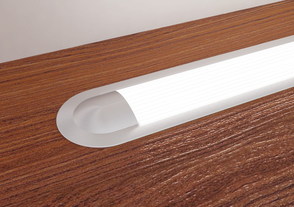

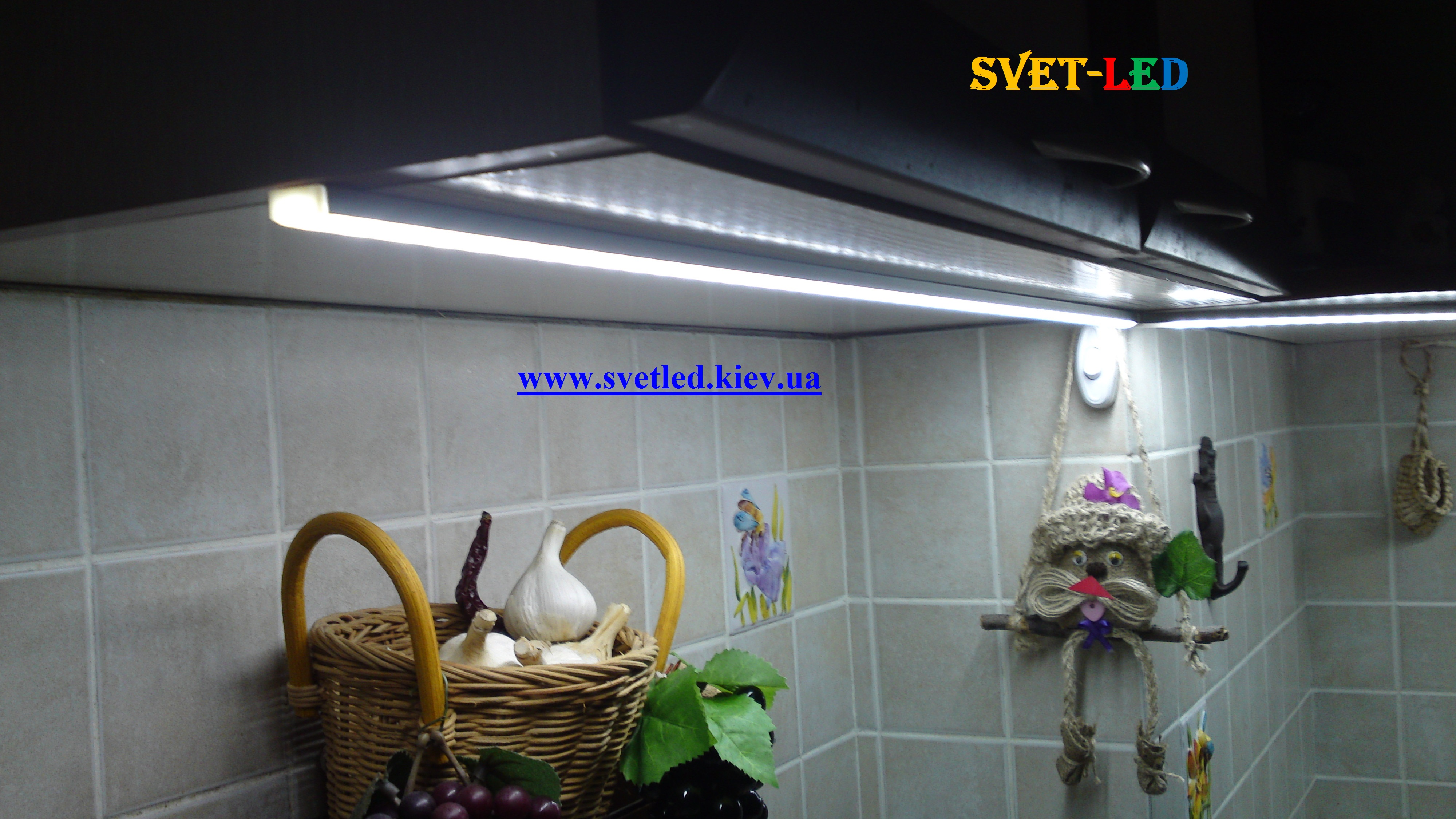

тут: профиль 7мм от Svet_LED + матовая крышечка) вот только по краям заглушку не вышло впендюрить)

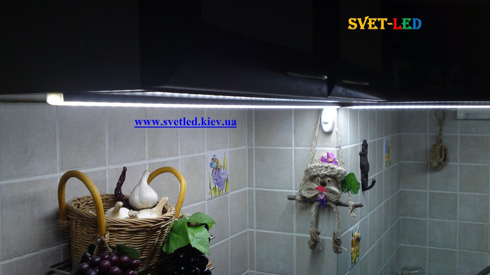

конечно из-за того, что профиль врезан до крайнего фасада, там не было возможности разместить закругленную заглушку, потому имеем пока вот такое:
пысы: еще, на производстве был профиль только. Если б отдала ленту, наверное, избежала бы, что проводок ленты виден (на фото постом выше), хотя оно не сильно там заметно в таком варианте, как вышло )
так вот - все гарно и хорошо
1. Это врезка или накладка?
2. На каждом шкафчике отдельно или всплошную?
3. Какая спецификация ленты и трансформатора?
4. Кто ваял это чудо?
С праздником, неуёмная Вы наша. :rolleyes::rolleyes::rolleyes:
я уже писала, что собираюсь делать)
1- врезка
2 - сплошное, буквой Г ))
3 - в этой теме есть)) ищите
4 - профиль врезали мебельщики, монтаж ленты и блока - мой электрик :D сёдни
Спасибо :)

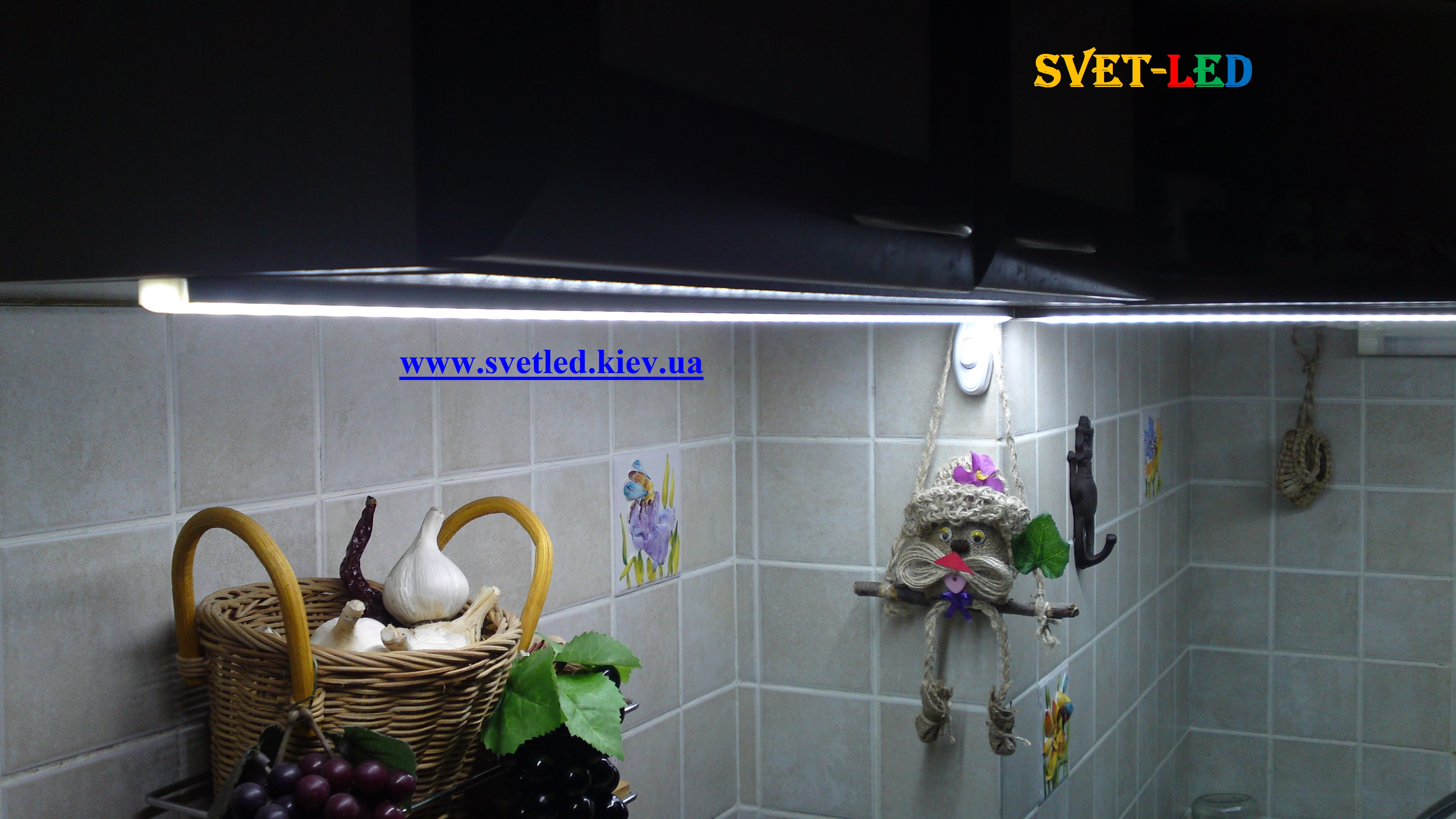

вот как оно выглядело на переходах
А должно было быть так.

а как оно могло быть так? если в конце висит фасадик?)) до фасадика закругление?
ну я виноватое - не отдала все на производство для такого монтажа
