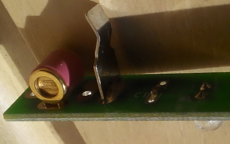

Ну раз все выкладывают видео, то и я выложу.
Это светодиодный линейный светильник для рабочей зоны на кухне.
Алюминиевый профиль накладной.
Есть встроенный в профиль диммер, который регулирует яркость.
Внутри профиля светодиодные полоски на диодах CREE.
Длинное нажатие - плавное изменение яркости больше - меньше.
Короткое нажатие - плавное включение на полную яркость
или полное выключение.
Управление происходит посредством касания к поверхности
в крайней точке рассеивателя светильника - сенсору.
Точка касания подсвечивается синим светодиодом для видимости в темноте.
Блок питания прячется в удобном месте внутри кухни
Видео работы светильника.
youtu.be/n94kORNaEiQ

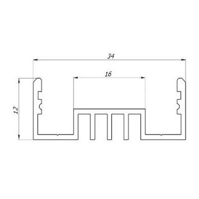

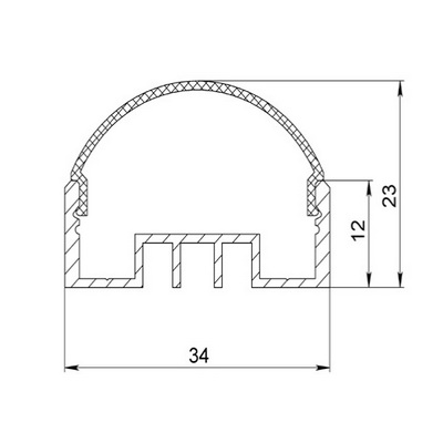

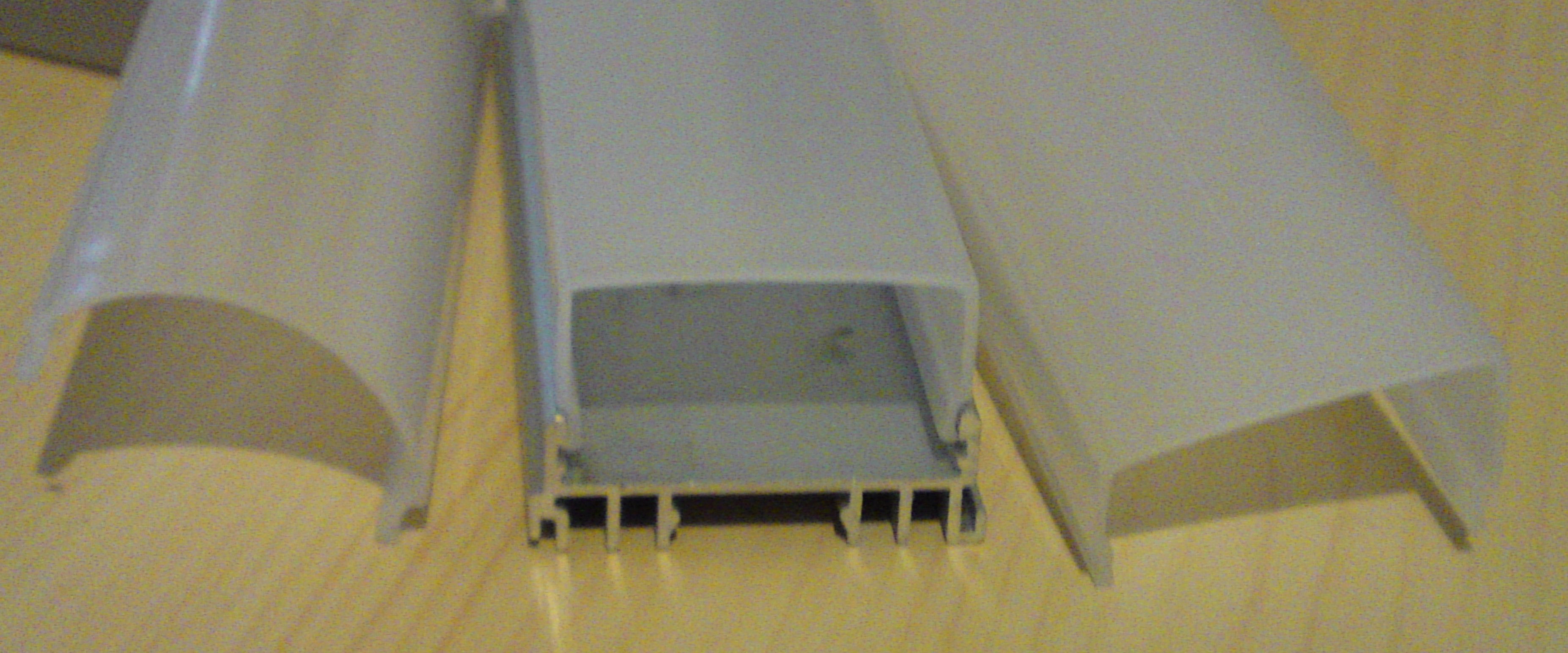

Заказчик захотел прозрачный рассеиватель
А не хотите разсмотреть вариант профиля
АЛЮМИНИЕВЫЙ ПРОФИЛЬ 34мм UA
АЛЮМИНИЕВЫЙ ПРОФИЛЬ С-34мм
для Ваших работ. Я как раз его использую при монтаже одиночных светодиодов. Только у него рассеиватель матовый.

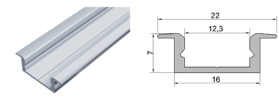

Очень громоздкий - 34 мм х12 мм.
Мы ставим 15мм х 6 мм. или 12х8мм.

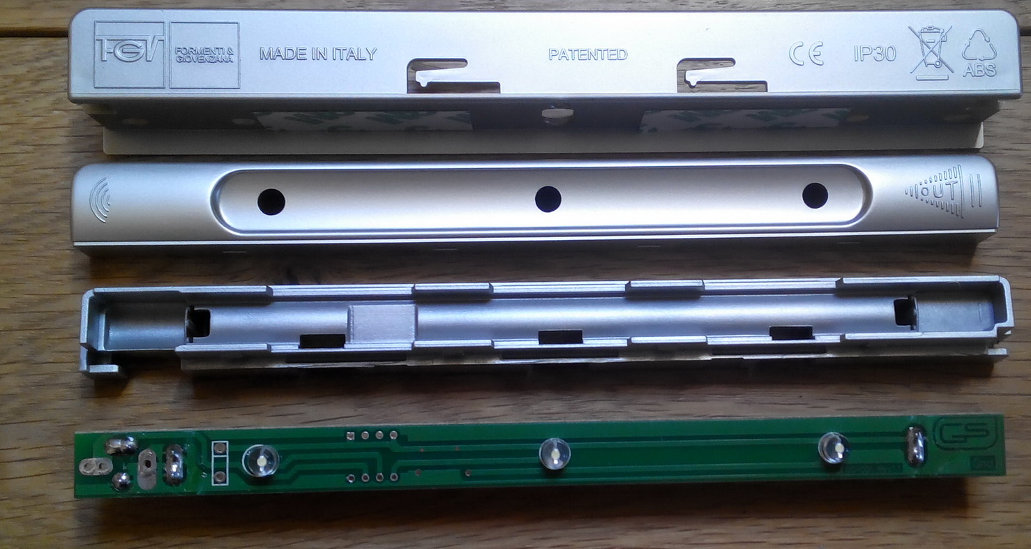

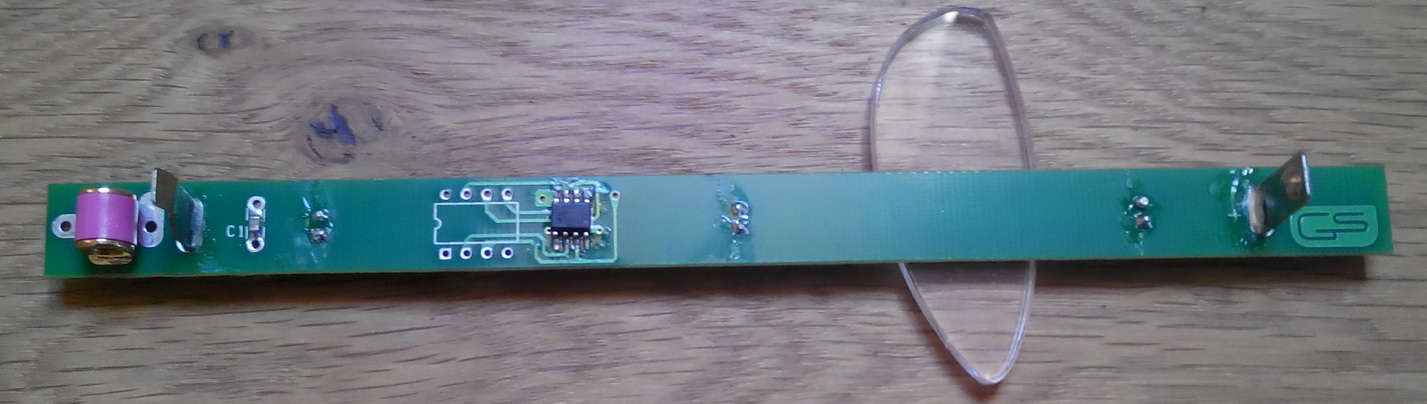

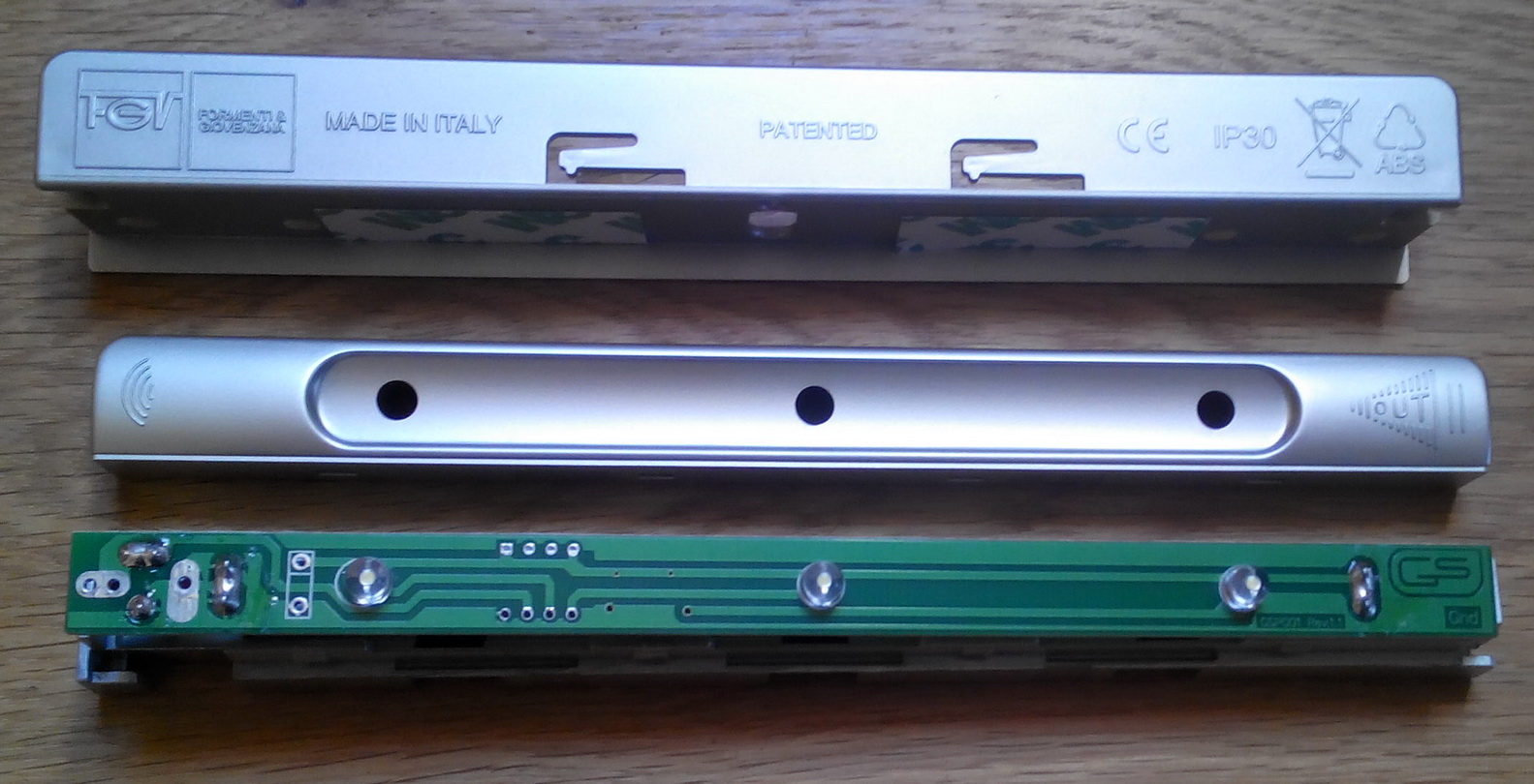

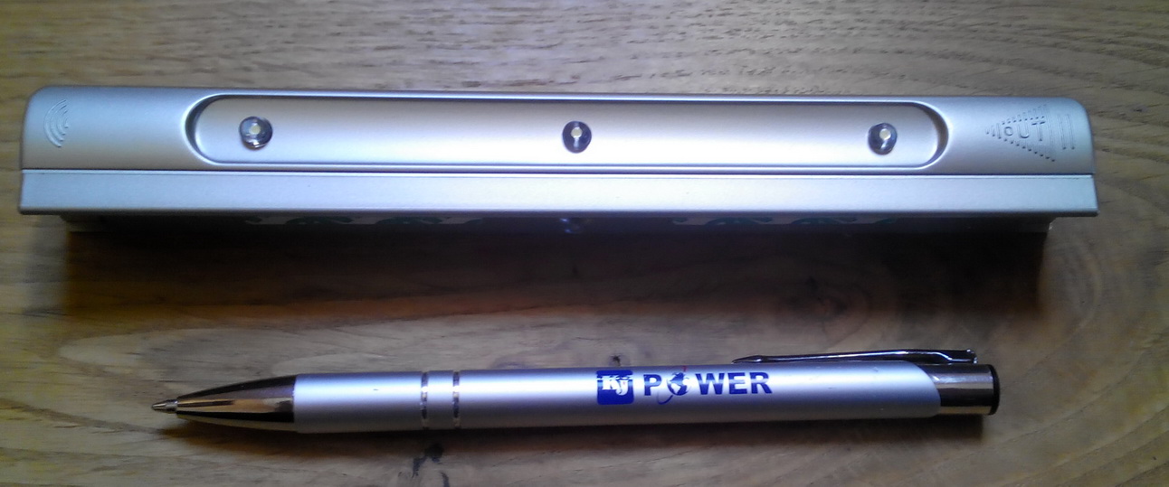

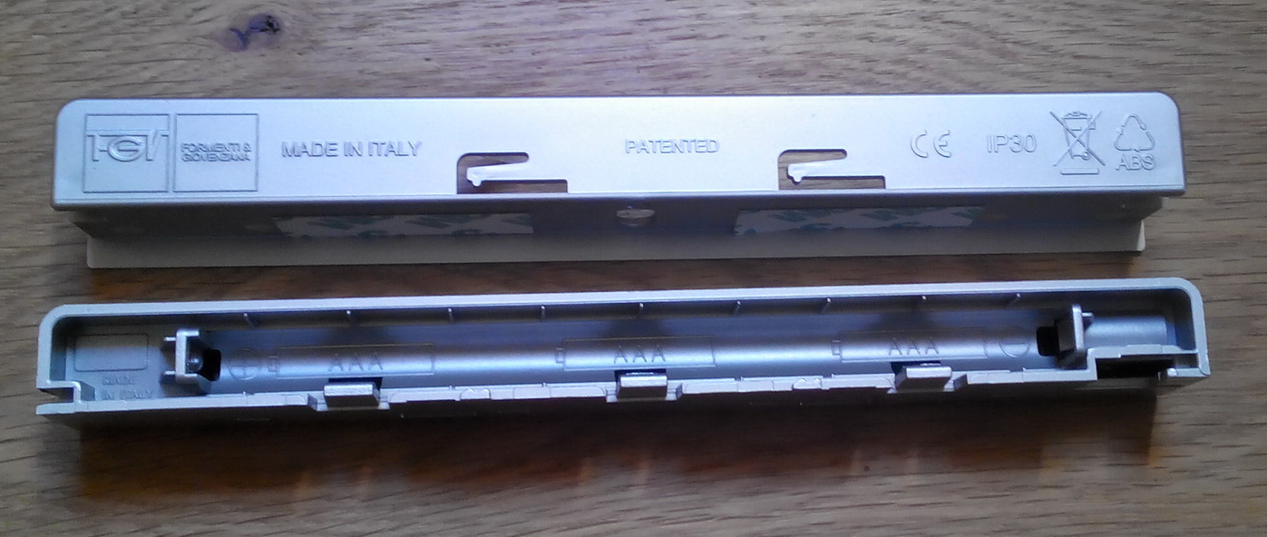

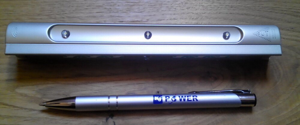

Недавно заказывал для ящиков партию итальянских светильников FARO - работают на батарейках, со встроенным датчиком вибрации - когда открывается ящик, включается свет, примерно, на 20 секунд.
Это они?

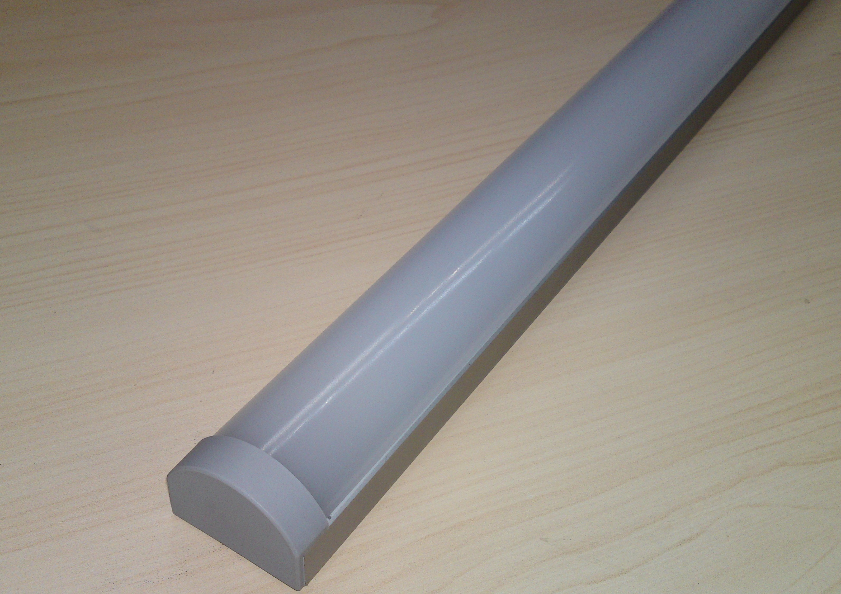

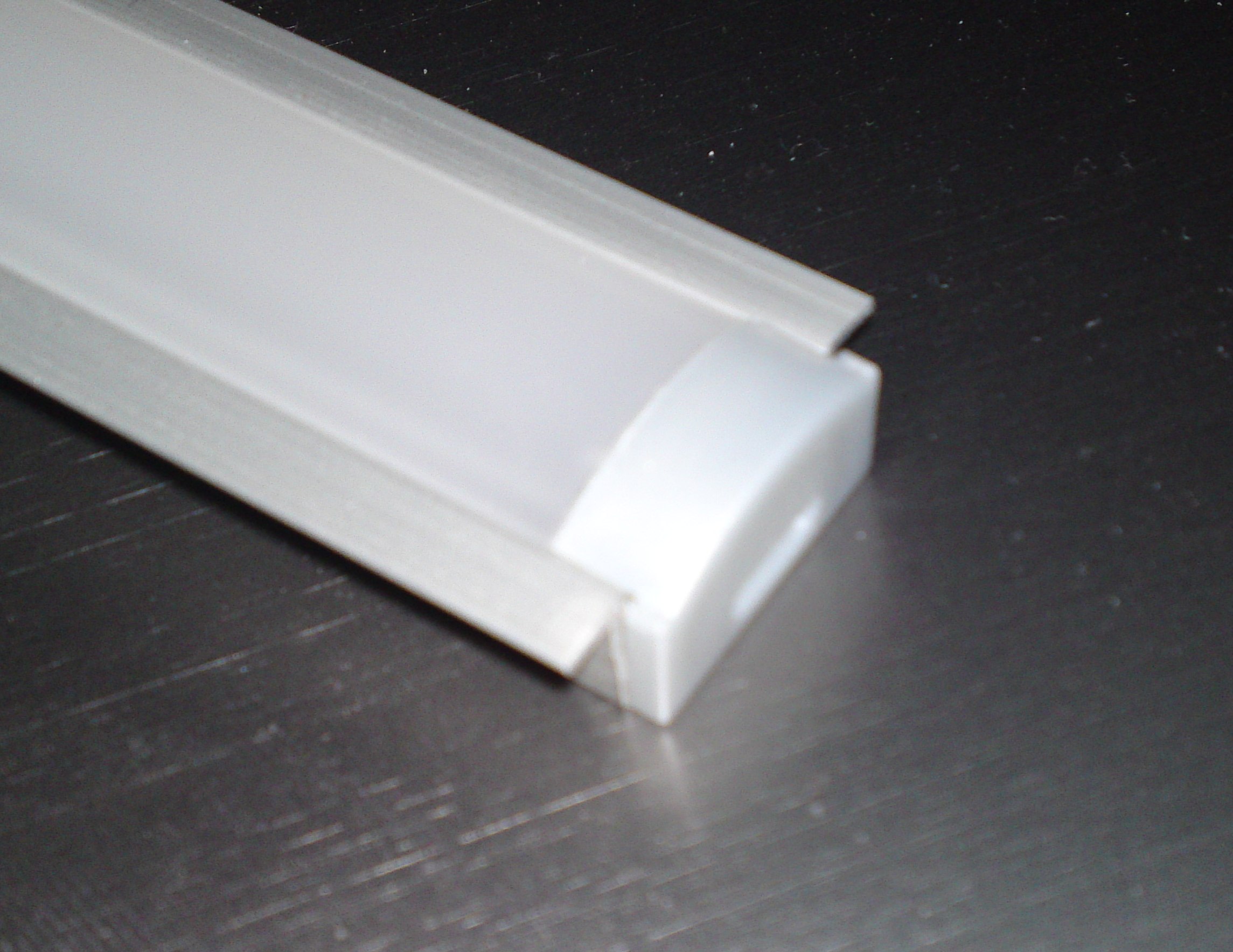

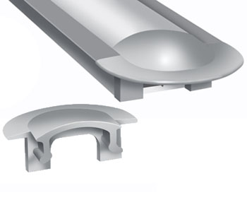

о- такая заглушечка мне бы подошла
меняю те 4 на такие 2 )) ?
Это они?
Нет, не они, хотя идея та, что нужно.
А как они включают - плавно или сразу на 100%?
У нас оригинальная разработка без механической кнопки, с инфракрасным
датчиком.
Светильник по длине ящика,крепится к верхней перегородке.
При открытии ящика сработает датчик ИК и плавно включается свет.
Светодиоды CREE.
Алюминиевый профиль - 15х6 мм.
Свет горит до закрытия ящика.
Понятно, что если светильник на батарейках, то не может гореть долго - только 20 сек, чтобы не сели батарейки.

Включается сразу, но, наверное, можно доработать. Идея в том, чтобы без проводов разместить подсветку на самом ящике.
Ваш вариант предусматривает перегородку, которая есть только на верхнем ящике, на втором и третьем её придётся устанавливать дополнительно. Сам светильник желательно врезать в перегородку, чтобы светил в сторону отрытого ящика - вперёд, а не вниз.
Решение хорошее в том плане, что не нужно менять батарейки.
Итальянский вариант - для ленивых, крепится на липучки за пару минут и не требует доработок конструкции.
Подумаю над таким вариантом, идея мне нравится.
2 пальчиковых батарейки + плавное включение.

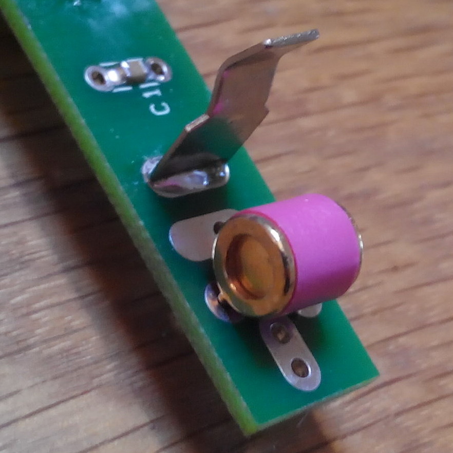

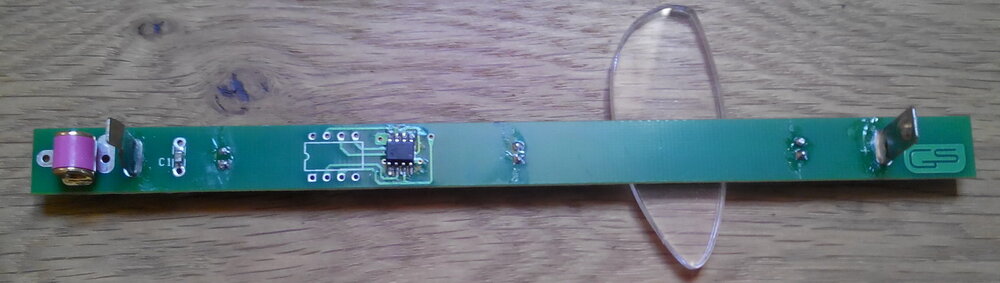

А какой там датчик, где посмотреть образец?
Датчик, судя по всему, оригинальной разработки - на нём логотип производителя.
Не уверен, что в плавном включении есть смысл - светильник расположен в дальней части ящика, за ту секунду, которую ящик выдвигается, свет всё равно успеет включиться на полную яркость.
В то же время, сам момент выдвигания ящика создаёт эффект плавного включения - свет как бы "выезжает" из глубины.

Как на практике, есть видео работы на разных типах ящиков?
На сколько открываний по мнению производителя хватит батареек?
У себя пока не устанавливал - смысла нет, ночью кухня освещена подсветкой-ночником, который работает от 12-и вольтовой проводки. Света достаточно, чтобы видеть содержимое ящиков.
По случаю, может, поэкспериментирую.
Количество включений несложно посчитать: емкость хорошей батарейки типа Energizer AAA - 1200 мА-ч, три батарейки обеспечивают 1,2 А-ч при напряжении 4,5 В или 5,4 Вт-час. Три светодиода потребляют, примерно, 0,3 Вт, значит, ёмкости батарей хватит - без учёта КПД - на 18 часов непрерывной работы или на 3240 включений по 20 секунд.
При двадцати открываниях в день, батарей хватит на полгода.

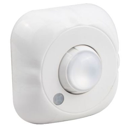

У меня товарищ купил датчики движения со светодиодным светом на батарейках.
Вещь удобная, провода не нужны.
Что по такому скажите.
Нет не подойдёт:) у Вас узкий профиль, а та на широкий.
Могу такую предложить от другого профиля. Без бортиков. Но будет не красиво.
Пишут, что 0,2 ватт и 40 люмен.
Китай, врут как всегда, завышают.
Если при 0,2 ватт дает 40 люмен, то при 1 ватт будет 200 люмен.
Я таких светодиодов не знаю с эффективностью 200 люмен на 1 ватт.
Тем более китайских.
По условиям эксплуатации - то же, что я писал выше.
Если это тоже датчик движения со светом на батарейках, то будет
та же проблема, что у моего знакомого.
Монтаж очень простой - приклеить на скотч, но, как я написал,
сейчас работают 6 датчиков и приходится каждый день-два перезаряжать разряженный аккумулятор.
Это раздражает.
Но народ клюет на простоту монтажа.
