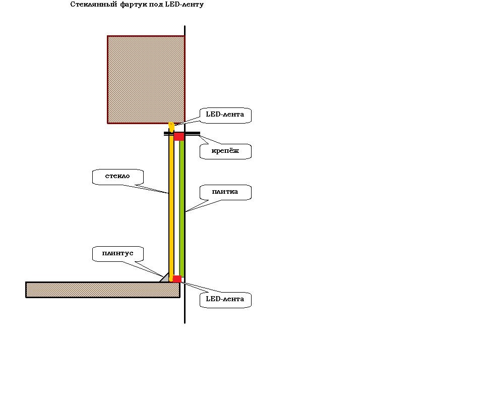

Набросал схему фартука с подсветкой:
При такой схеме как по стеклу будут полосы, нужно за. Схему прилагаю.
Направление свечения LED-лент должно быть вдоль стекла?

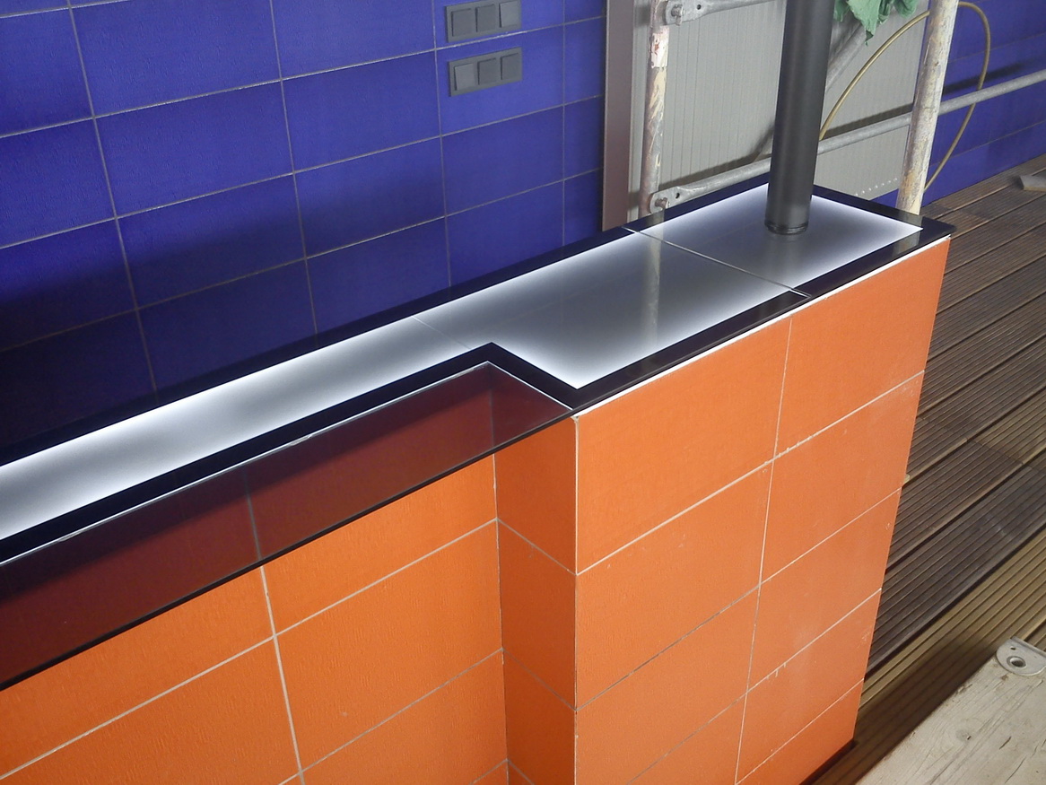

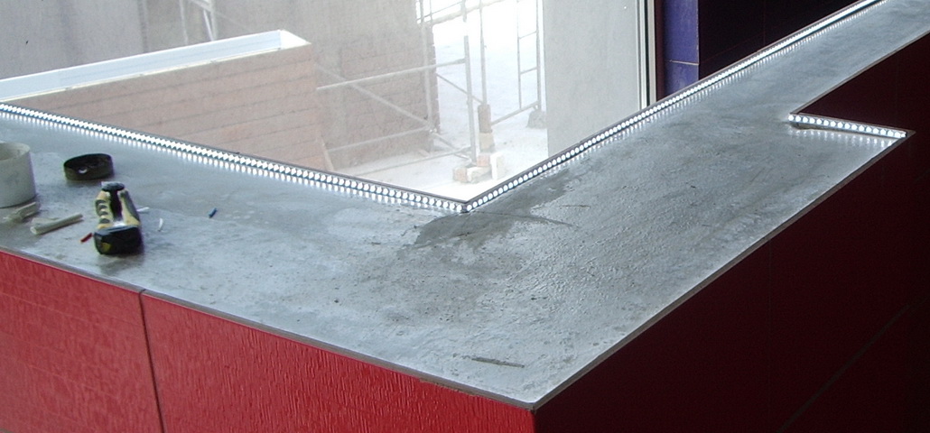

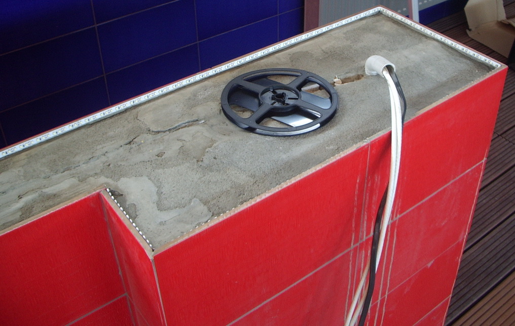

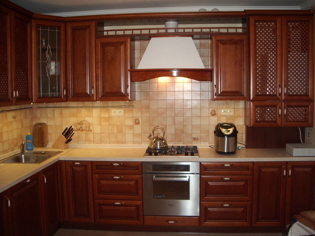

У себя поставил теплую ленту 120 диодов. освещенность столешницы на уровне 300 люкс - более чем достаточно. Клеил прямо на шкафчик, что не гуд - когда сидишь, видны точки. В профиле будет намного лучше. Если взять глубокий профиль - 20 мм, точек не будет вообще - он дает эффект неона. При неглубоком надо экспериментировать - рассеиватель может "проявить" точки.
Что касается фартука, надо пробовать. Хороший эффект может дать угловой профиль, который направит луч под 45 градусов или глубоий профиль с матовым рассеивателем, направленный горизонтально вдоль шкафчика. Желательно, с расстояния 15-20 см. Но возможен вариант бликов, потому только эксперимент.
В торец прозрачное стекло засвечивать бесполезно, чтобы получить эффект световой панели, стекло сзади надо заматировать и подложить белый пластик.

На фото подсветка включена? Мне этого будет мало - возраст не тот.
Подсвечивать спереди не вижу смысла, так как у LED-ленты угол рассеивания 120, что даст подсветку фартука на высоту 45 см от столешницы. Да и весь смысл в светящемся, а не освещённом фартуке. Но это всё на любителя.

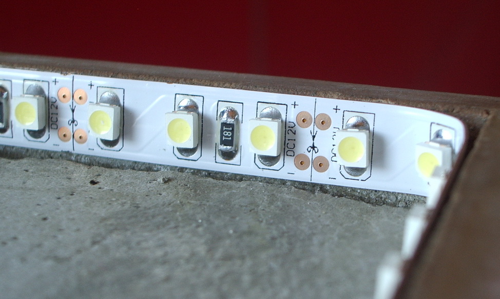

Однозначно 120 диодов/метр, иначе вместо непрерывной линии будут световые конуса. Они будут и так, но до высоты ок. 2 см., потому желательно опустить ленту ниже плинтуса (в прямом смысле ;))
Мощность такой ленты - 800 мА*12 В = 9,6 Вт/м. Можно запитать пониженным напряжением, тогда яркость чуть уменьшится, а ресурс вырастет в разы.
Профиль - что-то типа уголка с полкой 10 мм (ширина такой ленты - 8 мм)

Планирую нижнюю LED-ленту для подсветки фартука разместить в профиле на столешнице за плинтусом высотой 35 мм.

И ещё вопрос в догонку: у большинства LED-лент индекс цветопередачи >70, но есть "монстры" и по 80-90. Есть ли смысл напрягаться?
С мощностью особых вариантов нет - вся лента 120 диодов одинаковая - 800 мА/м. Разве что, закрепить две ленты.

...Нашёл несколько фотографий подсветки стекла - практически, тот же фартук. Лента закреплена без профиля - не было места - но внутрь контура ленты под верхнее стекло заложен экран - прозрачное стекло 8 мм с полированными торцами, покрытое с нижней стороны серебристо-белой краской. Без экрана глубина засветки была намного меньше - два-три сантиметра от края.
На фото виден поясок из диодов по периметру - лучше не будет .

Чтобы было равномерно, нужно подставить плоскую лед панель, желательно не китайскую.
Не китайских панелей пока не встречал :(
Здесь панель бы не спасла из-за неправильной формы. Предлагал использовать принцип панели - акриловый рассеиватель с лазерной насечкой, но там не было задачи добиться равномерной засветки, так как вышло - даже интереснее.
насечка по 20 коп за 1 см кв - дорого.
Но было бы идеально - как TFT панель.
Я видел на мебельной выставке как выглядит такая стеклянная панель на кухне
с равномерной подсветкой - как телевизор - идеально.
Яркая полоска по периметру совсем не то.
Хотя, как заказчик захочет.
