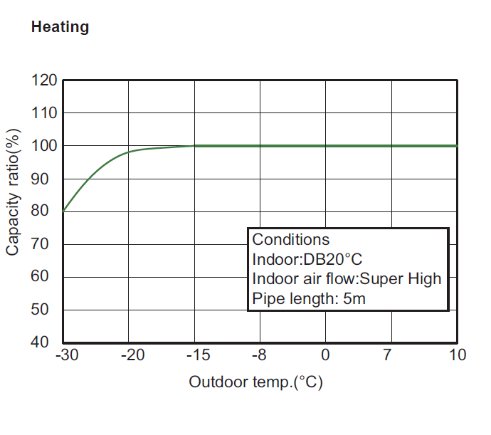

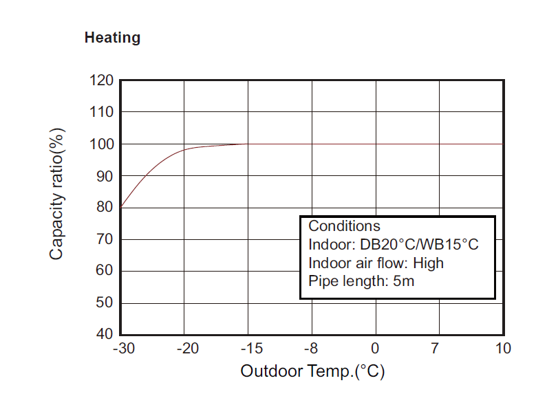

Вот по ICY график...только не совсем понимаю это ICY new или просто ICY и есть ли там отличия...
picture.php?albumid=881&pictureid=85343
Прошу пояснить, тоесть моя 12ка при -10 будет жрать 1.5 кВт и выдавать тепла 1.5кВт?
По этому графику, в теории, ваша 12-ка упрётся в макс. обороты компрессора (макс. потребление и шум) на -10С, при этом выдавая Heating Capacity. А дальше тепло-производительность будет уже падать, а т.к. теплопотери со снижением температуры возрастут, без доп. нагрева воздух в помещении начнёт остывать и получим вместо обогревателя вентилятор.:(
оно вроде так, только судя по графику, КОП 2 даже нету ни при каких условиях, это ж вроде как 200% должно быть...или мы этот график не совсем правильно понимаем или хз:(
Мы ведь не знаем что они берут за отправную точку Capacity, тоесть грубо сколько цифра 100%=кВт тепла в их понимании
впринципе могу написать буржуям на англ сервис чтоб пояснили при каких условиях мой Айси будет кушать 1.5 кВт и выдавать 4 кВт тепла, как завялено производителем...я реально хочу понять
Арктик 12 может жрать "тепло кВт 0,79 (0,22-1,55)" в инструкции, а по факту до 1.8 прыгало, стоит ватметр по входу, вчера 1620Вт было когда я смотрел ))) вот вам и ТН.
Это график коррекции тепло-производительности, а не COP.
если веритьт тех документации
судя по графику при -10 будет выдавать чуть выше номинала то есть 4 квт тепла с копейками
сколько потреблять будет тут фик знает
так как capacity больше 100% в этой точке то может и не максимум брать, увы графиков потрбления ни Gree ни С&H не дают

вот мне тоже кажется что за показатель 100% Capacity они берут какой-то свой номинал, знать бы его, тогда все стало бы проще посчитать.
Если верить мануалу, то номинал 4, тогда картинка намного приятнее, тоесть при полной нагрузке компрессора он жрет максимум и выдает тот самый номинал, при -10 на улице и +20 внутри. В любом случае подожду ответ от забугорного сервиса.
Согласно графику при +10 на улице(при полной нагрузке на компрессор) он выдаст 160% от номинала, если брать за номинал 4кВт, то 160% это 6.4 кВт, что соотетствует его тех характеристикам 4,00 (0,83-6,33)
ну да capacity 100% это типа номинал :) в 4 квт
потребляет ли компрессор именно при -10 непонятно
но график вообще очень похоже что составлен именно для работы на максимуме работы компрессора (тупо почти линейная зависимость, это возможно только если компрессор и вентлятор всегда работает на одной и той же мощности), если это так то или кривое ПО или как надежда просто для наглядности
а вообще нормально когда в реальности то что выдает насос работает как на вложенном графике
думаю скорее для наглядности все же, далеко не все юзеры будут пытаться разобраться так как я или вы, ну и ваш график наверное от какоей-то более дорогой модели, судя по кривой при -20 :) Ну и все равно указана работа на маскимальных оборотах...
это для U-Crown (Vip-Inventer)
на максимальных оборотах для внутреннего блока
хотя лично мне фантазя не позволяет определить разницу с просnо high
Что можно понять по этому графику? Что означает кривая? Какая теплопроизводительность? Какое энергопотребление? Это с учетом оттайки, или без?
про оттайку думаю вообще говорить это пальцем в небо, зависит от наружн темп, влажности и тд.
Я думаю эти графики по аналогии с указанием рахода двигателя автомобиля, скорее информативные нежели 100% истина
по этому графику понятно сколько тепла может получить пользователь при определенной забортной температуре :) чтоб не ошибится при подборе устройства и не замерзнуть нафик
