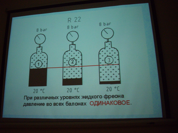

Я так же прекрасно понимаю , что толкового специалиста на телефон не посадят отвечать на вопросы горячей линии , да собственно и проблема была понятна и локализована.Но сам факт , что *специалист* при разжевывании проблемы, а именно-сплит старстопник полностью рабочий сопливил через заправочный порт-проблема с ниппелем-он упорно справшивал какая длина трассы, но так и не мог внятно рассказать как это связано с текущей проблемой.Невнятно мычал что то про мануали т д.
Всего три почему и как оно работают.
1. Оконник - длина трассы 0 (ноль ) метров
2. Работа сплита с капилляркой
2. Работа сплита с ТРВ/ЭРВ
И моя любимая картинка , обьясняющая что давление не зависит от веса заправки-ессно справедливо для каппилярок при выключенном кондере
