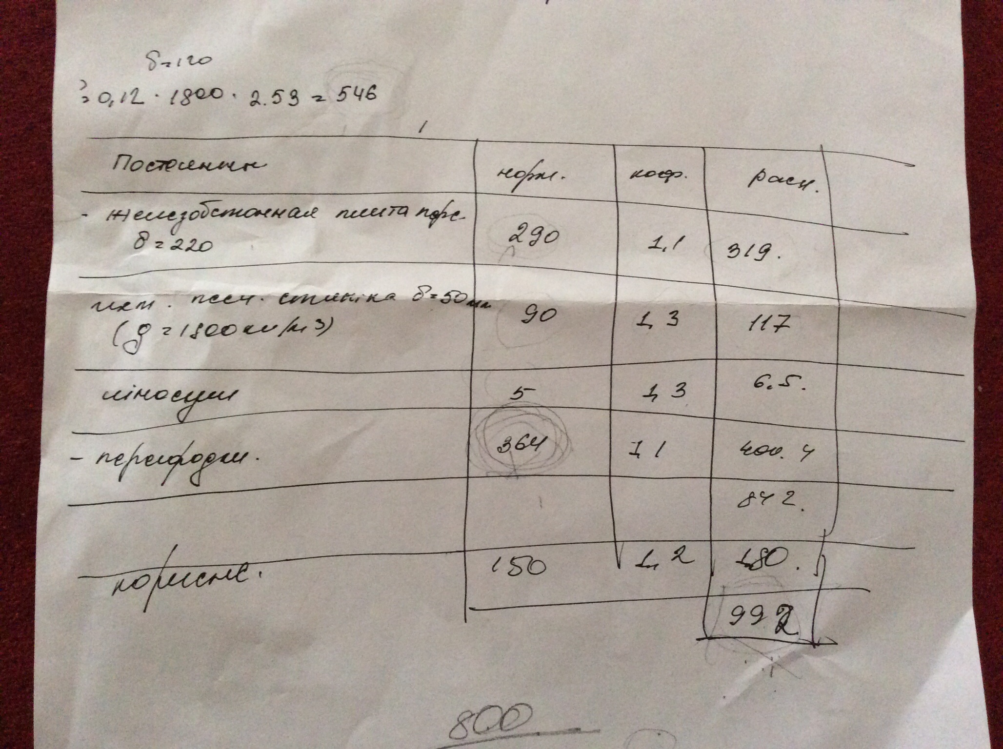

Выяснил у БТИ что в нагрузку входят:
- вес самой плиты перекрытия - 290кг
- стяжка: 0.05м - 90кг
- временная нагрузка: 150кг (мебель, человек)
- перегородки - получается что остаток от плиты в 800кг/м2 = 800-290-90-150 = 270 кг/м2. Жесть...

Расчёт с конторы прикрепляю. Там нагрузка от кирпича посчитана 546кг/м2. И в итоге, они по максимуму занизили этот показатель до 364 - сказали что разделили на 1.5 - типо на ширину плиты (хз как они это решили)
Как видно из подсчётов - нормативная нагрузка: 899кг, расчётная: 992кг - причём получили они это число загадочным путём)) думаю что в конце приплюсовали не 180, а 150
Я не конструктор, но складывается такое впечатление, что Вас грузят подменой понятий "ПОЛЕЗНАЯ НАГРУЗКА" и "НЕСУЩАЯ СПОСОБНОСТЬ".
Даже на ссылке говорится о 1200кг(ПОЛЕЗНОЙ НАГРУЗКИ) - ВЕС ПЛИТЫ и как раз получается в районе 800кг(НЕСУЩЕЙ СПОСОБНОСТИ).

Цирк в том что я только что провёл подсчёты, и оказывается, что даже перегородка от застройщика между квартирами в два газоблока - превышает нагрузку)). И как писал выше - четверть кирпича в санузлах - тем более...
Смотрите сами:
Жб плита - 319
Цем.песаная стяжка - 117
Ламинат - 6.5
Временная - 180
Итого остаётся: 800-117-319-6.5-180 = 177.5кг.
2 газоблочных перегородки = 0.2*2.55*400 * 1.1(коэффициент) = 224.4кг получается превышение на 47кг! И это без учёта шпаклёвки. А в санузлах так вообще: 0.065*2.55*1800 * 1.1 = 328кг. Штукатурка: 0.04*2.55*1500 *1.1 = 168. Итого превышение на 318.5 кг !!!
Теперь понимаю что нужно в БТИ подавать офиц.запрос на возможность замены газоблока на полкирпича + запрос на их расчёты по нагрузке в санузлах и между квартирами... И ещё наверное пойду в другую контору...
