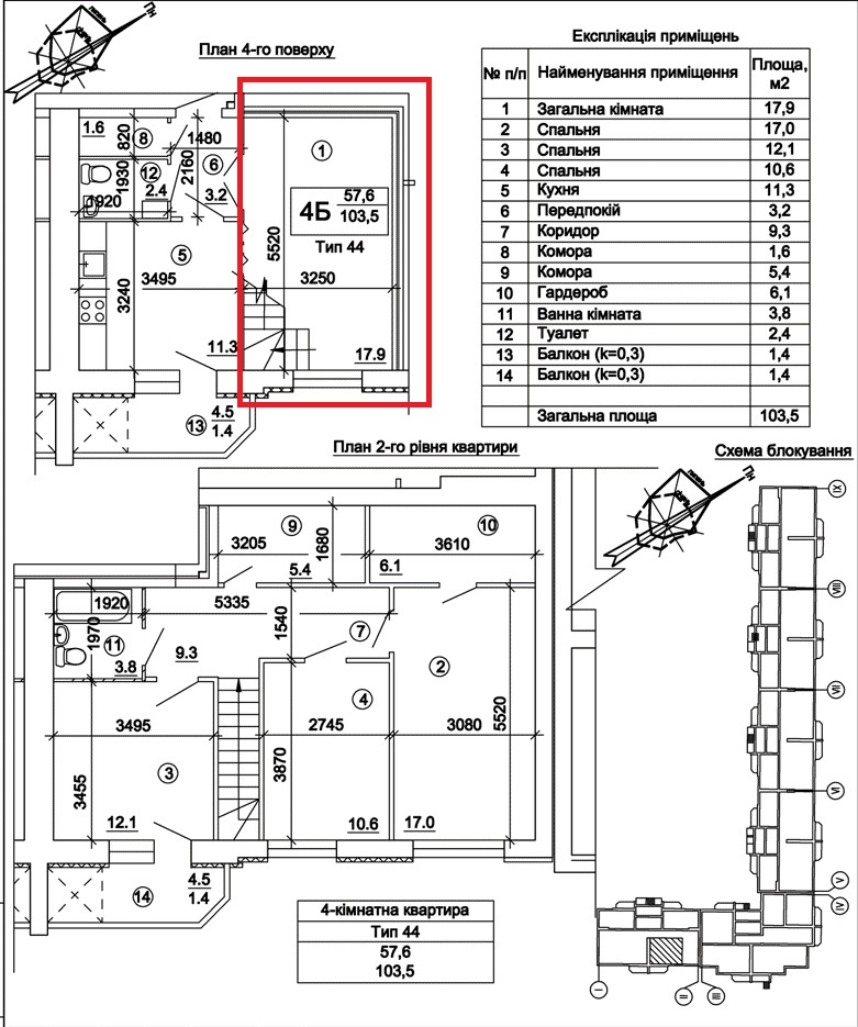

alexvnets Опубліковано: 4 березня 2014 Поділитись Опубліковано: 4 березня 2014 Доброго времени суток. Вопрос такой. Между мной и соседом находятся две стены (6м и 4м). Стены состоят из: - 100мм газобетонная перегородка - 50мм воздух - 100мм газобетонная перегородка При таком раскладе шумоизоляция на уровне нуля. Слышно всё. Если сидеть на диване возле стены, то слышно о чём общаются соседи. А с соседями жутко не повезло - они очень восприимчивы к шуму. Любой смех, фильм, музыка = скандал. Жить так невозможно. Поэтому принял решение что нужно это дело менять. Пожалуйста, посоветуйте что и как можно сделать, чтобы было как в танке. Говорю не образно - хочется не просто снизить уровень шума, а свести его на нет. Хочу приглашать в гости друзей, смотреть фильмы на дом.кинотеатре, слушать музыку и ГЛАВНОЕ - не видеть соседа (заказать соседа просьба не предлогать) Пока мне мастер предложил следующий вариант: разбираем мою газобетонную перегородку, на его перегородку наклеить плёнку и 100мм минвату, выложить заново мою перегородку. Потеря - 5см (не страшно, это не главное). Я боюсь что такой вариант не даст нужного мне эффекта... Ещё мастер сказал почитать про ШумаНет. (Ещё не читал - сразу к вам) Спецы по шумке, будьте добры, дайте дельный совет. 2 Посилання на коментар Поділитися на інших сайтах More sharing options...

serega111 Опубліковано: 5 березня 2014 Поділитись Опубліковано: 5 березня 2014 стена обведенная красным - несущая? Посилання на коментар Поділитися на інших сайтах More sharing options...
alexvnets Опубліковано: 5 березня 2014 Автор Поділитись Опубліковано: 5 березня 2014 про свойства звуопоглащающих минват читал здесь: zips.ua/viewtopic.php?t=1789 там явно фанатик давал ответы Добавлено через 2 минуты стена обведенная красным - несущая? в том то и дело - нет - это как раз и есть "проблемная" стена. все толстые стены на схеме - несущие. а обведённая красным - это и есть 100мм газоблок+ 5см воздуха + 100мм газоблок (на схеме как раз иллюстрирована данная конструкция) Посилання на коментар Поділитися на інших сайтах More sharing options...

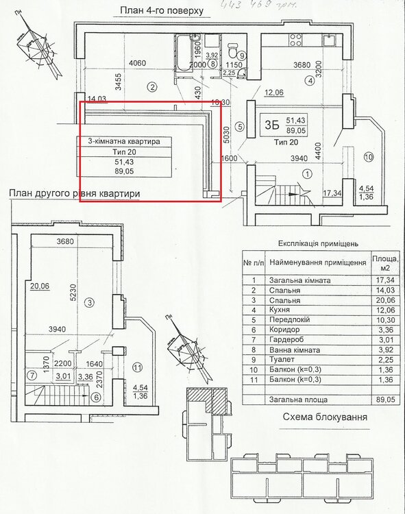

serega111 Опубліковано: 5 березня 2014 Поділитись Опубліковано: 5 березня 2014 Сергей, мой вариант - стеллаж на всю стену с задней стенкой + пару слоев всякой шумки - совсем печален? alexvnets, у меня хорошо оштукатурена глухая стена в коридоре, примыкающая к соседям из газоблока, гулкость неймоверная, поэтому и хочу стеллаж с полками - чтобы они хоть как-то коррекцию сделали Вы понимаете, ударный шум - это очень сложная штука, тем более в многоэтажке, где зачастую есть несколько несущих стен которые проходят через весь стояк. Так вот, этот самый ударный шум может передаваться в любом месте где есть прямое примыкание несущей конструкции (стены, потолок, пол), и не обязательно чтобы это был Ваш непосредственный сосед за стеной, снизу или сверху. Это вполне может быть шум от соседа через 2-3 этажа сверху или снизу. Поэтому, как правило, для нормальной шумоизоляции отделываются несущие стены и потолок по схеме 50мм вата + 2 листа ГВЛ (по возможности на виброподвесах). Вариант с стеллажом, не знаю..., если бы это был какой-то шкаф с вещами, то вполне может быть. А так Попробуйте для начала утяжелить стену, например проклеить мембрану Tecsound 3.7мм и гипсокартон. А в идеале все таки отступите 1см от стены и поставьте новую из ваты и гипса. Посилання на коментар Поділитися на інших сайтах More sharing options...
alexvnets Опубліковано: 5 березня 2014 Автор Поділитись Опубліковано: 5 березня 2014 Вы понимаете, ударный шум - это очень сложная штука, тем более в многоэтажке, где зачастую есть несколько несущих стен которые проходят через весь стояк. Так вот, этот самый ударный шум может передаваться в любом месте где есть прямое примыкание несущей конструкции (стены, потолок, пол), и не обязательно чтобы это был Ваш непосредственный сосед за стеной, снизу или сверху. Это вполне может быть шум от соседа через 2-3 этажа сверху или снизу. Поэтому, как правило, для нормальной шумоизоляции отделываются несущие стены и потолок по схеме 50мм вата + 2 листа ГВЛ (по возможности на виброподвесах). Вариант с стеллажом, не знаю..., если бы это был какой-то шкаф с вещами, то вполне может быть. А так Попробуйте для начала утяжелить стену, например проклеить мембрану Tecsound 3.7мм и гипсокартон. А в идеале все таки отступите 1см от стены и поставьте новую из ваты и гипса. спасибо за советы, но будьте добры, уточните... Попробуйте для начала утяжелить стену, например проклеить мембрану Tecsound 3.7мм и гипсокартон. А в идеале все таки отступите 1см от стены и поставьте новую из ваты и гипса. Чью стену утяжелить? от чьей стены отступить? Что на счёт моих вариантов? Посилання на коментар Поділитися на інших сайтах More sharing options...
serega111 Опубліковано: 5 березня 2014 Поділитись Опубліковано: 5 березня 2014 спасибо за советы, но будьте добры, уточните... Чью стену утяжелить? от чьей стены отступить? Что на счёт моих вариантов? Этот совет был для форумчанина esc0bar0. Я просто не успеваю:D, пока пишу одному, второй уже задает новый вопрос. Вам в принципе, можно сделать такой вариант: - разобрать стену; - к соседской стене приклеить лист ГКЛ, или 2 листа; - внутреннее пространство заполняете мин. ватой 50-100мм; - ставите кирпичную стену, проложив прокладку из стекловаты между кирпичами и плитами перекрытия. Как-то так. P.S. - еще посоветуюсь с инженером-акустиком, и потом Вам отпишусь. 3 Посилання на коментар Поділитися на інших сайтах More sharing options...
alexvnets Опубліковано: 5 березня 2014 Автор Поділитись Опубліковано: 5 березня 2014 Этот совет был для форумчанина esc0bar0. Я просто не успеваю:D, пока пишу одному, второй уже задает новый вопрос. Вам в принципе, можно сделать такой вариант: - разобрать стену; - к соседской стене приклеить лист ГКЛ, или 2 листа; - внутреннее пространство заполняете мин. ватой 50-100мм; - ставите кирпичную стену, проложив прокладку из стекловаты между кирпичами и плитами перекрытия. Как-то так. P.S. - еще посоветуюсь с инженером-акустиком, и потом Вам отпишусь. огромное спасибо! будьте добры! с нетерпением жду! Посилання на коментар Поділитися на інших сайтах More sharing options...
serega111 Опубліковано: 5 березня 2014 Поділитись Опубліковано: 5 березня 2014 огромное спасибо! будьте добры! с нетерпением жду! Ну так вот. 1. Разбираете стену 2. ставите вату 50мм, при этом оставляя воздушный зазор 1-2см 3. Ложите стену в полкирпича (или в кирпич в зависимости от несущей способности перекрытия). красный полнотелый кирпич. 4. Хорошенько штукатурите стену. 5. Все. Для примера, одна только стена в пол кирпича, по звукоизоляции будет лучше, чем 2 нынешних ваших стены из газоблока. 2 Посилання на коментар Поділитися на інших сайтах More sharing options...
